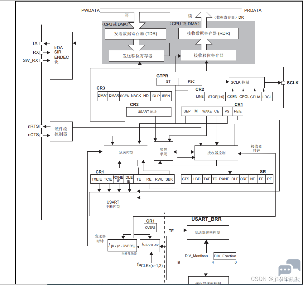

STM32串口通信可以分为查询,中断,DMA三种方式进行通讯,本文主要就中断的方式进行讲解。采用中断的方式进行通讯时,可以使能接受非空中断(RXNE),当接收到一个数据时就产生一个中断,将接收到的数据通过移位寄存器移位到RDR中,此时我们可以直接将接收到的数据发送出去,则完成了一个字符的通讯,以后每次接收到一个数据就发送一个数据出去,如此便实现了接收到什么数据便发送什么数据的功能。而本文将要讨论先将其他设备发送来的数据全部接收完成,再将一整帧的数据发送出去的通讯方法。(串口通讯原理图如下)+ M3 M& k/ ^+ Y* ^. S. h$ C

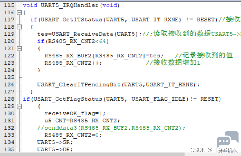

方法三:采用STM32自带的空闲中断(IDLE)来判断一组数据帧是否接收完成;首先,在串口初始化中使能空闲中断(IDLE),再在中断服务函数中判断中断标志位(USART_FLAG_IDLE)(这里只能用中断标志位来判断而不是中断,具体原因还未查清,实操是不行),当标志位置位时,将接收到的一帧数据发送出去。另外,空闲标志位只有在RXNE再次置1时才能使能(注意,USART_FLAG_IDLE的判断在中断服务函数中,但是需要在清除RXNE标志位之后判断)。空闲标志位必须采用先读状态寄存器,再读数据寄存器才可以清除,不能采用普通的调用清除函数来清除。具体操作代码如下:, z( r4 D6 {3 E- O$ P2 M: [5 i( p
* z# I1 ?0 _) e, d
% |) U( w, A+ |. N# |% V
, N2 J1 f+ {' I* n: R
RXNE中断和IDLE中断的区别:
3 e. e; W' m8 m( M$ V4 @, K- n当接收到1个字节,就会产生RXNE中断,当接收到一帧数据,就会产生IDLE中断。比如给STM32一次性发送了10个字节,就会产生10次RXNE中断,1次IDLE中断。% R$ A2 k" [" i- @9 m& Z6 @/ |
