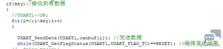

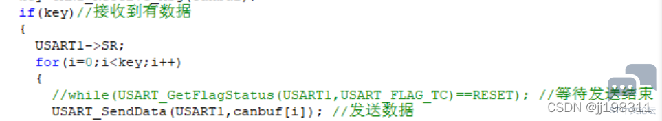

' @. S6 Q* L* X1 w& s+ J. I/ W 直接发送数据,由于数据缓冲区(TDR)向移位寄存器发送数据是并行发送,时间较快,而从移位寄存器向外传输数据是串行输出,耗时较长,如此可能导致数据丢失多个,或只接收到最后一个,因为后面并行传输的快,还没等数据发送完成,下一个数据就覆盖住了上一个数据。如此,有两种解决办法;一,添加发送数据前一行注释得内容;二,可以在发送数据后面加一小段延时,如此也可以正常发送。 若编写程序如下所示:7 x7 q' \; e0 c

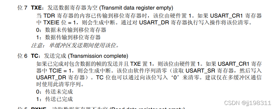

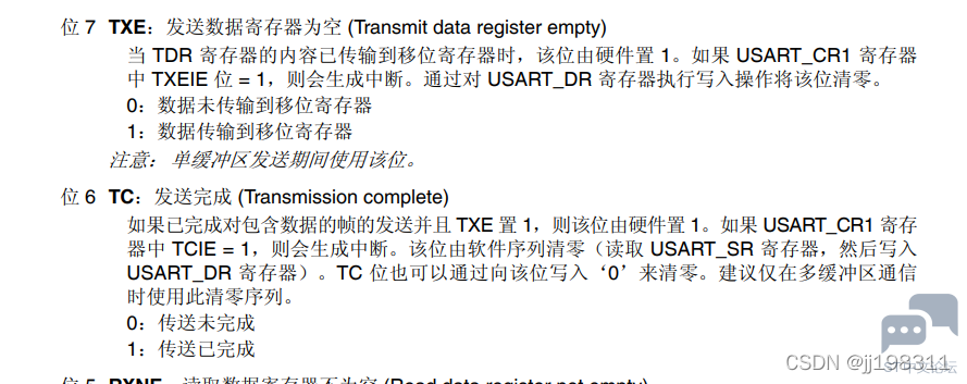

+ b6 h" ?0 T8 N$ C! Q; z 这样写也存在这一个问题,当开始时USART-FLAG-TC为1时,第一个数据可能就没有延时了,会被第二个数据覆盖,造成第一个字符丢失。如此,有两种方法可以解决,第一,将TC改成TXE,因为TXE可以硬件复位,当读入数据时就自动变为0了,而TC得先读SR寄存器,再读DR寄存器才可以清零。第二,就是在开始得位置先读SR寄存器,如此便可在读入数据时清零。 2 b8 w8 B0 W- y2 j# M+ T! ~+ n
