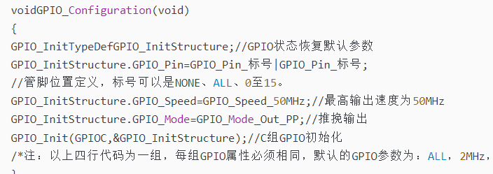

 1.GPIO初始化
$ k% |8 [0 `  H7 ]6 V  用法:4 o: f. ]# P& X/ g6 ]# \
  1.   voidGPIO_Configuration(void)
    5 y/ h; H% _4 h8 Y+ X
  2.   {1 x1 \* e. G+ O$ J7 N& z/ y
  3.   GPIO_InitTypeDefGPIO_InitStructure;//GPIO状态恢复默认参数: q9 Z) S$ _( x9 A3 }- c
  4.   GPIO_InitStructure.GPIO_Pin=GPIO_Pin_标号|GPIO_Pin_标号;- T/ n# ~  H8 q! O) ?* f
  5.   //管脚位置定义,标号可以是NONE、ALL、0至15。: c- S: t) \' L* k
  6.   GPIO_InitStructure.GPIO_Speed=GPIO_Speed_50MHz;//最高输出速度为50MHz
    : V$ v  u" K  P; i! D4 Y
  7.   GPIO_InitStructure.GPIO_Mode=GPIO_Mode_Out_PP;//推挽输出  ^' P, D1 L+ \: |  C% a: G
  8.   GPIO_Init(GPIOC,&GPIO_InitStructure);//C组GPIO初始化
    3 l) ~: R% q! s, f
  9.   /*注:以上四行代码为一组,每组GPIO属性必须相同,默认的GPIO参数为:ALL,2MHz,FLATING。如果其中任意一行与前一组相应设置相同,那么那一行可以省略,由此推论如果前面已经将此行参数设定为默认参数(包括使用GPIO_InitTypeDefGPIO_InitStructure代码),本组应用也是默认参数的话,那么也可以省略。以下重复这个过程直到所有应用的管脚全部被定义完毕。*/3 \. b+ |2 X0 i; ]& O
  10.   }
# C' @* q! V" T9 P. u
