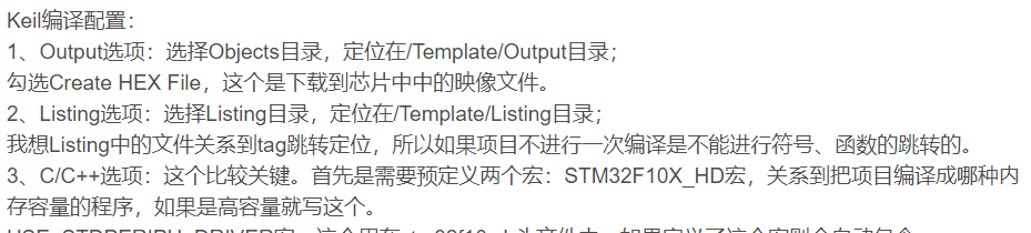

Keil编译配置:9 J8 m  ]9 }& L# m$ Z
1、Output选项:选择Objects目录,定位在/Template/Output目录;! b" H2 q7 U% a) `% A( g7 r
勾选Create HEX File,这个是下载到芯片中中的映像文件。
% R2 H# m* F9 U2 b, s$ g0 h2、Listing选项:选择Listing目录,定位在/Template/Listing目录;
1 k3 _2 G% ^8 b$ M. w, l2 t; l我想Listing中的文件关系到tag跳转定位,所以如果项目不进行一次编译是不能进行符号、函数的跳转的。  A* G) W, |1 \7 N8 z. Z; s
3、C/C++选项:这个比较关键。首先是需要预定义两个宏:STM32F10X_HD宏,关系到把项目编译成哪种内存容量的程序,如果是高容量就写这个。
