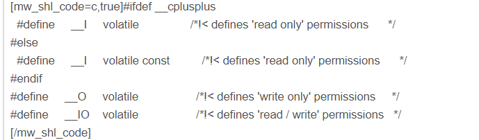

查看固件库,里面有很多在通常的C语言教程中不常看到的语法内容,总结如下:, F3 I7 ^9 a) h3 J+ `4 z! M __I:其实是个宏定义,在core_cm3.h里面:' G9 F; ?/ p4 k! \
除了__I以外还有__O、__IO等等,都是volatile的别名,意思是要求编译器不作优化而直接读取变量的真实地址上的内容。; T5 t0 s3 N1 V) ?; n$ @/ I 怎么优化呢?复杂,好比说iTempA = iTempB * 2,下一步如果使用到iTempA就会一直认为iTempB * 2的值就是iTempA的值,而实际上可能在其他地方iTempA被其他程序改变,所以如果使用到iTempA的话就不能认为是iTempB * 2而应该从iTempA的实际地址读取。7 [9 `$ E' v9 r2 K4 A0 _ 这只是类比,STM32是关于硬件的,iTempA如果被volatile修饰就应该读取它的真实地址内容不应该读取缓冲区内容。用书上的话就是“易失性”。$ Q3 J0 L$ t; q$ a; o# l/ m 从宏定义可以看出来,无论是__O还是__IO都是volatile,并无区别,这个只是给程序员看的,没有语法上的约束。唯一不同的是__I,是const,常量。, k: @9 P) }1 h6 c0 l 不过具体怎么用呢?目前不得而知。 -------------------------$ k6 O0 Q8 e. c4 J6 b' e 库里面有一些很奇特的数据类型,比如uint32_t,uint16_t,虽然猜能够猜到是什么,不过具体是什么呢? 使用Keil很容易找到定义处,在c:\Keil_v5\ARM\ARMCC\include\stdint.h里面定义。(可是我的项目中却没有#include这个头文件呀!!看来Keil调用编译器的时候自动包含的,Keil自带的include不是没用啊。)1 [/ l' \2 n# D- A7 r0 Y5 a* p stdint.h里面定义了许多这样的数据类型,大多是C原生数据类型的typedef,理解为别名好了。9 K# z! |% {, @5 h
