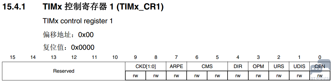

在中断回调函数里,我们将TIM4->CR1的第5位不变,假如第五位是0,应选择递增计数,我们让计数器增加1。(0x0010==0000 0000 0001 0000)这里的次数我们是在计算溢出次数。要注意我们在TIM4_Init() 是把计数器CNT的值设为了1000,而ARR设置成了2000,这样计数器每次开始工作都是从1000->2000,0->2000,0->2000这样循环,Interupt_Num的值就是我们记录的溢出总数,而最开始的一次溢出是从1000开始,所以总的脉冲数就是 (溢出总数-1)*2000+1000(最开始的1000)+ CNT(计数器内未达到2000的值),之所以用溢出总数-1是因为我们总的脉冲数里把最开始1000->2000的值加进去了,所以要减去1000->2000的一次溢出次数。

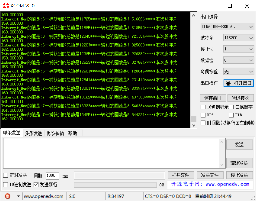

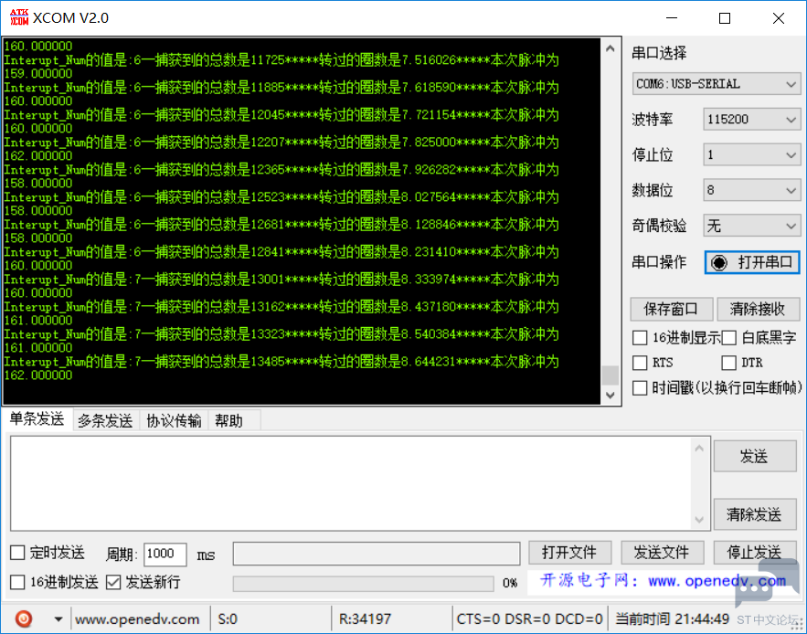

AAA是我设置用来计算速度的变量。在每次最开始调用Circle_Print()的时候我们首先把测过的总的脉冲数赋给变量AAA,此时AAA=0,,然后在Pulse_Num = 1000 + (Interupt_Num - 1) *2000 +TIM4->CNT ; //在第一圈完成之后,计算脉冲数多的方法这一句计算总的脉冲数,计算原理我们已经在上一条说过了。然后在这一句speed =(Pulse_Num-AAA);我们用至今为此总的脉冲数减去AAA即为每两次调用Circle_Print()的脉冲差,而我们在主函数中使用一个100ms的延时,所以时间差为100ms,脉冲反映小车路程,可以得到速度。, f5 _6 ^' V: U1 W' K; F
***硬件***$ U! L) U0 r  l0 Q( n: @
我使用的编码器(6线,分AB相,客服叫做13相?不太懂)转一圈是390个脉冲,使用四倍频,转一圈即为1560个脉冲。用总脉冲数除以1560即为至今为止转过的圈数。1 Z4 t+ f, {4 w7 j
小车直径为6.3cm(没找到参数,手动测量的0.0),  周长约为0.204m.: A, J: ^# q; }) y6 j  d
***下载验证***2 E: h4 {8 m( R' A. b/ V# X; W
- s7 F. ~! Y: k1 U; I" M) D: z( @0 }# S
b5298a9f75974715e273d8260bb0040f.png ; t3 x6 W4 s/ s, W. H- w
' T" Y' c) N0 Q. ~
可以看到,第一个返回总的溢出数,第二个为总圈数,第三个为速度。
) S9 ^# a: k0 b因为在主函数中使用一个100ms的延时,每0.1秒转过的脉冲数为160左右,约为0.1圈,每秒转过1圈。  L9 ~- u9 M" X- w! ?" i8 V
