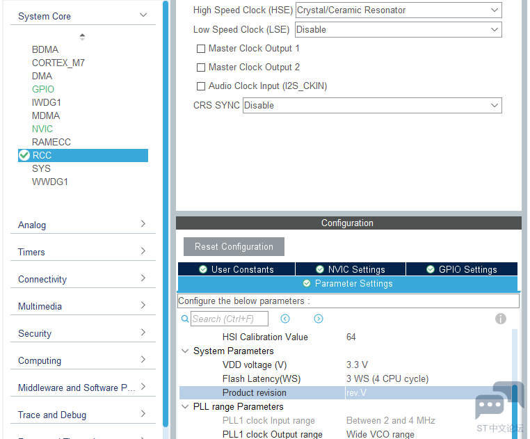

如图,在system core选项卡中选择RCC选项,将product reversion更改为rev.V即可。这里要说明一点,V版本的750仅有128KB ROM,若选择Y版本,则ROM足足有2MB,但其主频仅有400M。
我此刻用的CubeMx版本是 v6.7.0, 配置没有问题。
