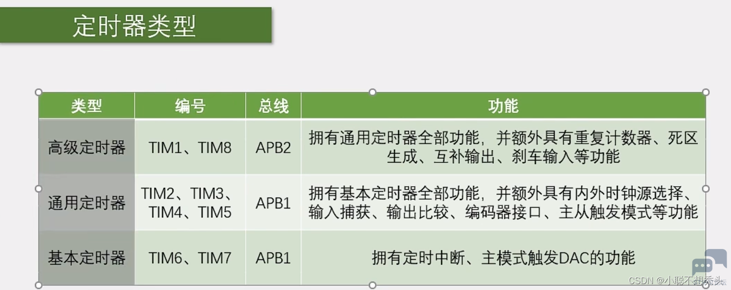

主频72MHz:最大计时59.65s
- U9 x- M% ?  P. L  n; |/ B
" _; U9 _0 l6 [基本定时器:4 ?9 p. [# s7 w0 j3 k$ g; d
/ e1 \+ f  [, x. m/ a9 l基准时钟 预分频器 计数器 计数器与自动重装载寄存器进行比较 相等时计时时间到 进行中断相应9 ]  W* y) a1 `  o  g

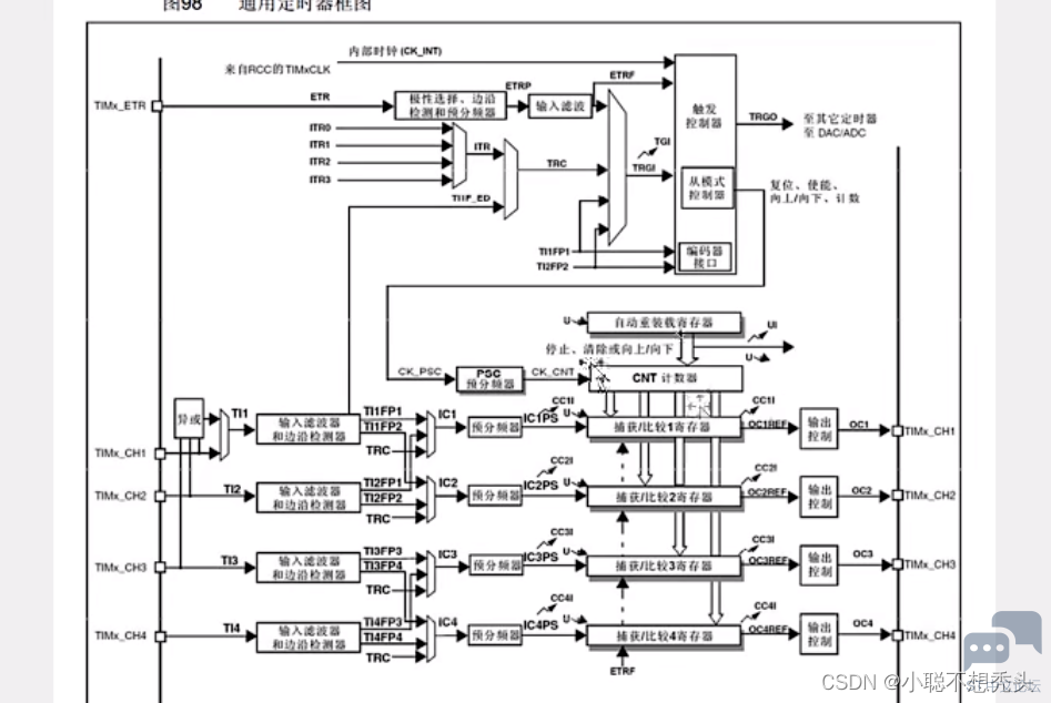

通用定时器:# [/ e- r* H. p$ T4 V3 R$ l
! s2 S% X) g. M. K
c07844004e234b34ac06fa0e8c9745a7.png ; B& Z; E& X  {, V+ T, t5 _7 O% w4 A( g

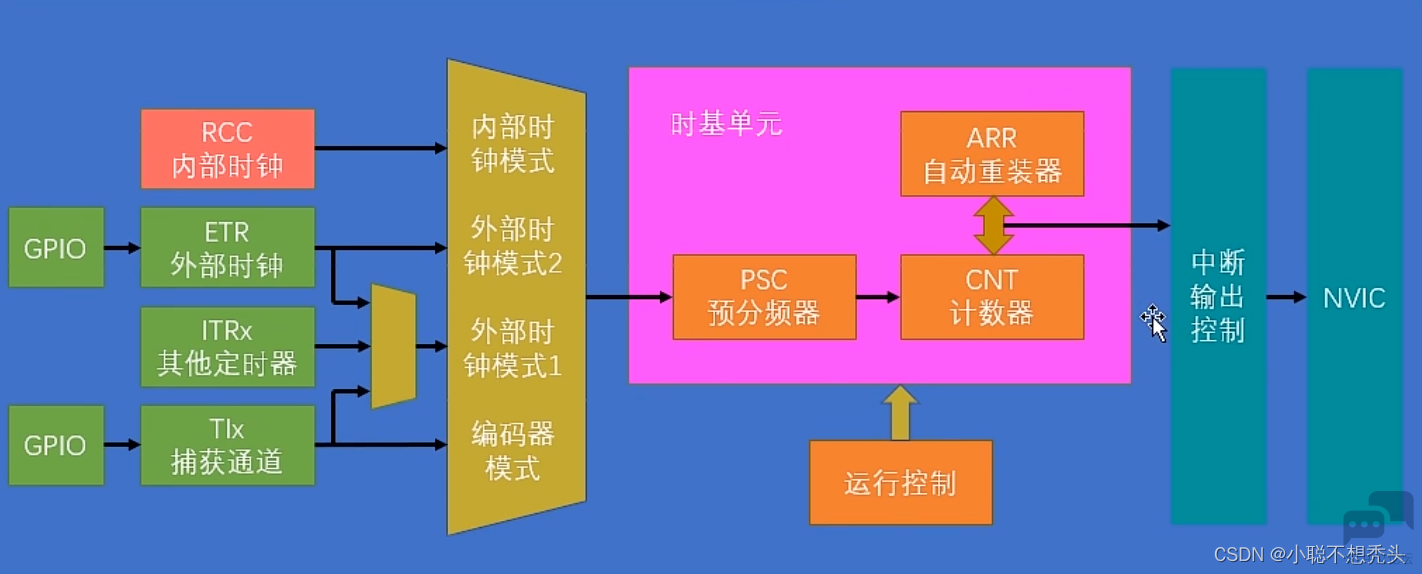

初始化定时器
3 ?. t3 X# y. j8 n/ ?0 f& M开启定时器的时钟线RCC, 选择时钟(内部时钟可以不调用),定义时基单元,配置时基单元(定义时基单元结构体,)初始化时基结构体,更新中断到NVIC,配置NVIC 的分组  ,定义NVIC结构体 , 配置NVIC结构体 , 初始化NVIC结构体,启动定时器) V- ?7 L+ y3 B9 X

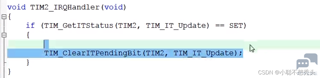

定时器中断函数:判断标志位,清除标志位! l" k1 _2 A1 B. d* n; H2 K

选择时钟9 [, U! z2 _  b2 K6 _3 t
0 c0 f" O( r, V0 k* ?
具体步骤:
# T. ]. p& @3 S; Q4 ]3 j( P& Y( G) y9 Q3 e( |7 ^
# Z3 ]8 U9 C) e2 _. ?* p0 h9 x; `$ n* m1 d1 W# s- E  n6 P+ |2 I
这里的分频和自动重装值需要理解一下
2 a" ^9 Y- l$ S. Y. U6 t9 g" `) r- g
# q! {/ q- ]) T: I) ~) g
( V8 k6 v7 E/ i9 S" Z" O* t 72M/分频/计数个数:4 p- H" Z3 }8 L; b
8 u8 S# Z7 F% l; o. y7 q7 i( M72M分频7200为10kHZ 然后计数10000,得到的时间就是为1s

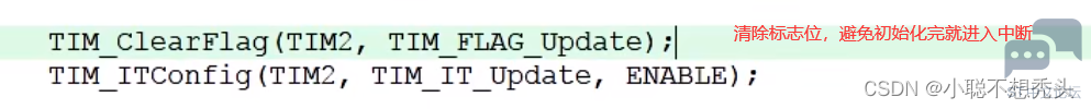

$ b( x: P1 g$ O, `+ C; n 打开定时器时清除中断的标志位6 c! }+ P2 z, `& L; O' n

37bea5bb89a64a1b8d17ed82cb47f444.png & Y; [) _8 ]) _& m
. n* @, i4 g  R% M 判断中断标志位然后进行相关的操作

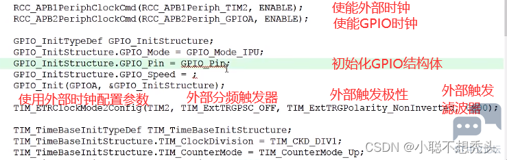

外部定时中断: 通过外设的变化让定时器的计数值进行加减,然后进入中断
, _1 @* C3 p% x2 J* k7 d- L
9 Y/ Y. g1 s9 W使用的外部时钟,需要用到GPIO
, Z# ~- O1 x, i) j; o. o
2 x1 d- r( R1 h0 K+ P) n, |5 F配置外部时钟; 配置外部触发的时钟$ f4 e' @1 f" k- H" }% P
, P& J4 Z$ ~$ k1 T# c, Y* p* v
bbb7d542ae65412ebd9cbc88229e51cd.png ' a. N# M, {# b$ y; @
6 \$ g$ F0 h9 R
复用的是PA-0口
- `) j! }( ^$ i# D5 a+ O
6 H$ }2 Y/ v$ B3 ]) F
2be0a931addb43299f21f80c46205425.png ) D2 P3 b  [& X! ~
3 E( [) d8 s$ {/ R! U( B
48f0205c6243422cafaaa3c9e2616264.png 8 b' H, s. {2 P; ^
$ _3 }# w  S# }; T. Y; } 外部重装值:外部产生一个信号号重装值+1,当加到9时进入中断,
& p' s$ P. }! p8 Q' V' x2 H8 ?! }( w! X& E
预分频:外部产生多个信号重装值+1;没有预分频,外部产生一次中断重装值+1
