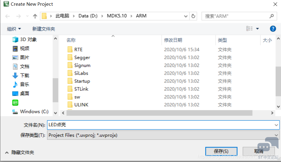

基于STM32简单编程实例经验分享
攻城狮Melo 发布时间:2023-3-29 17:38
一、STM 32程序
# Q6 ~6 N' s$ D- l/ W, m& z9 K+ B6 H# A1.建立一个工程文件
; J$ _( W/ a6 N* m' A# i

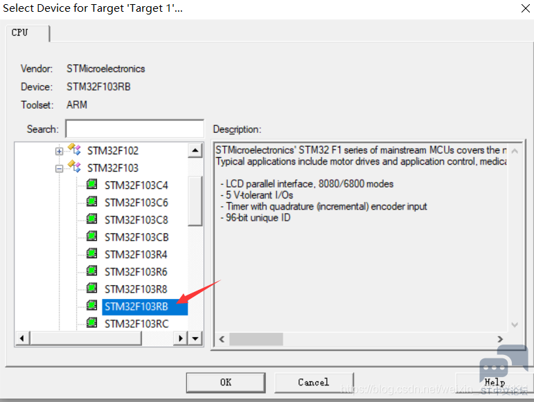

0 \$ d7 S. c1 `2.选择STM32芯片+ {1 V( U. E# |
/ v6 }: L/ e4 o3 v' j1 U

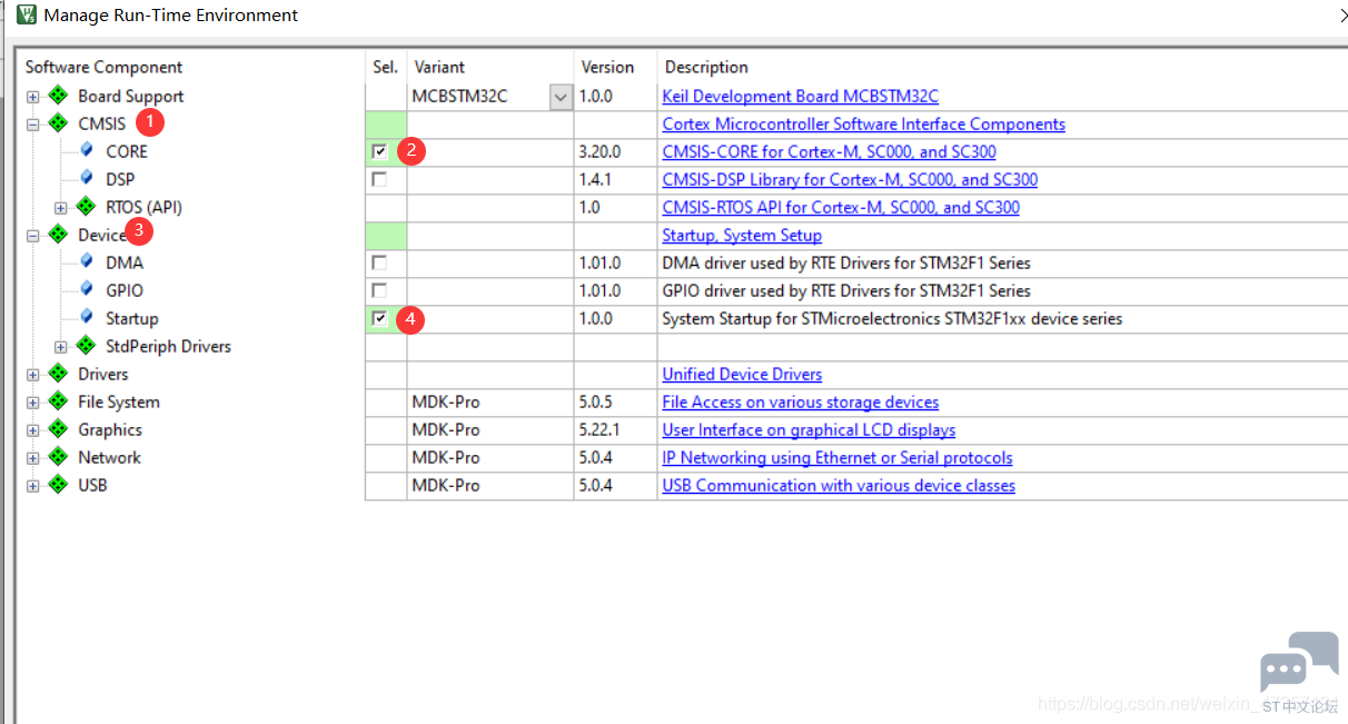

3.对所选芯片进行设置
* l  K  ?) _! D' Q  }, D8 Y2 _' b7 _" b2 x) |# B6 |+ _6 U0 V/ i, ~
20201008150211682.png 3 L* C# f7 C3 H$ Z! Z( x& M, A
% ?- p6 Y' _3 |# V, t  q

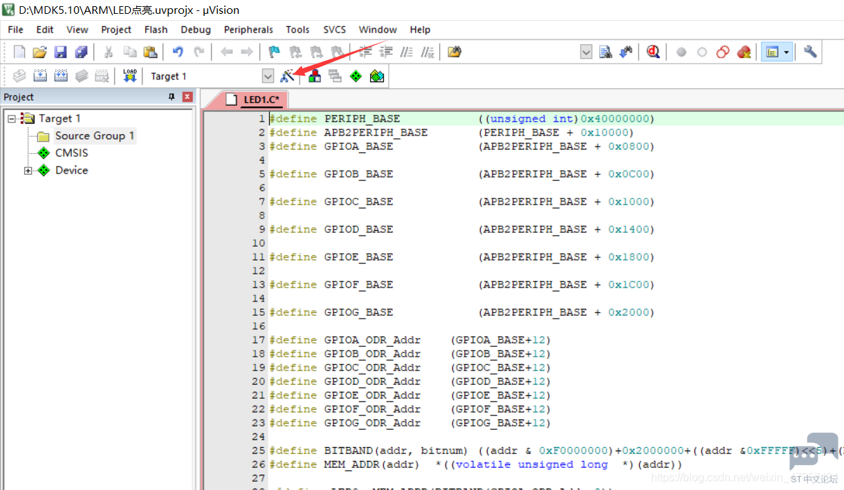

' U& `7 K2 t  I; F4.编写源程序
. |  _  p2 Y" ?3 D9 Z2 I

/ G6 t( Z+ B6 e" Y  h5.编译结果4 l* f, w) p& L% l4 x& u

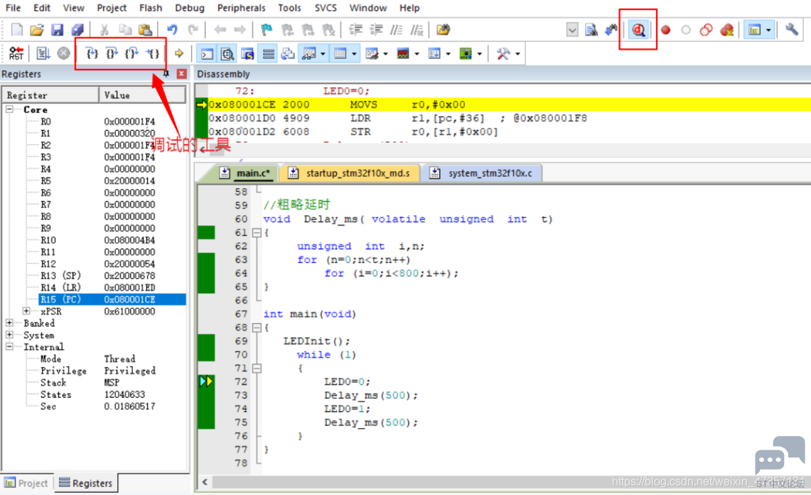

二、程序的仿真调试) s* o1 ]" q) W* @1 ~/ t' Y$ P
1.仿真前的设置
/ d% a2 V( L4 [1 G; U3 j
(1)点击魔法棒,进入设置界面; }8 S0 p4 S. L& U0 \8 F
$ v& N$ k: T7 N' E! `: B5 ]
20201008151732933.png 4 l0 `6 }; s& R1 m) |) a6 g0 E* _
' T8 U* D6 `/ V% @. ]

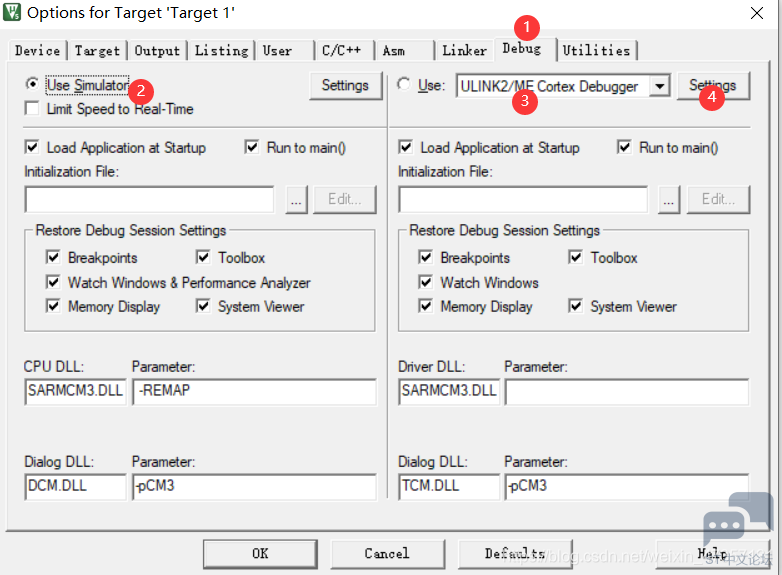

/ X  I; M4 `. j0 X5 R" g' ~(2) 进入debug界面,左侧选择Use Simulator,右侧选择ULINK2/ME Cortex Debugger,最后点击Settings! _3 ~, C: h, V6 T4 I; K0 K
: e5 j" _/ h" |) b! K/ L9 K* Y
20201008151904500.png 5 E0 c8 [0 ^6 }! `8 e0 U0 T0 Q' E4 D1 A8 x, K
& m  j" ~# X! ]' g- t

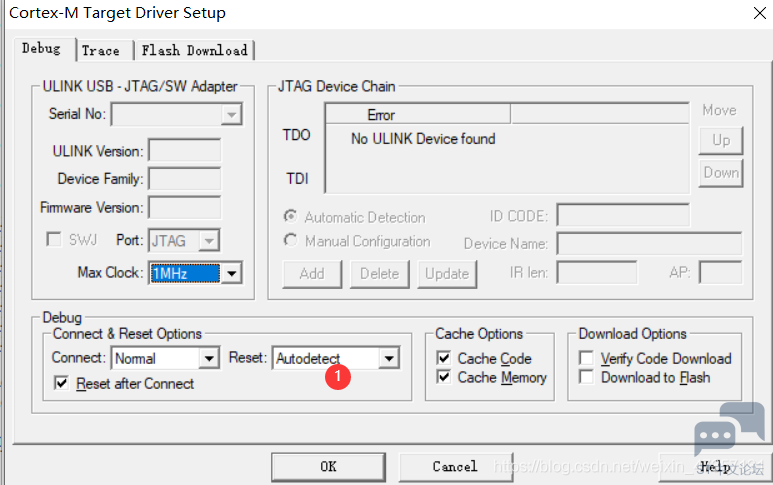

, m( V& q+ ?  q( ^(3) 进入setting界面,选择Autodelect
- i2 `5 |8 b4 h" i3 `# x: [1 v0 k. `7 s7 {" e
20201008151959579.png # S, z; w1 P8 i: L4 H- B
7 P/ J9 g. g1 y* |" F) T$ l+ m  {

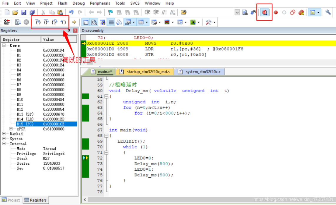

3 z2 n8 Z( V- \1 t4 @2.开始调试
/ s( l; `: p$ B- R首先选择Start Debug,然后利用调试工具开始进行调试操作
- X/ s: a. n/ I( q: q: }- Z; P. ]* H2 S
! x" X2 u( f! Y
20201008152045533.png 6 O! }  {, F) Z7 X6 Z) s7 `/ F6 U
7 w* K( e# ^& b( [
3 ~1 ?5 y- t, \8 C
三、总结8 U- m# k0 P' Q4 Y3 U
安装pack installer的时候遇到了点麻烦,进行STM 32调试的时候遇到了诸多问题,通过这个练习,自己能够初步认识使用MDK建立一个工程,调试一个工程。但是缺少LED闪烁的仿真效果展示结果和过程。
