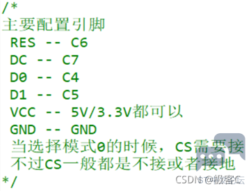

硬件环境:(STM32RCT6 + 七针0.96寸OLED显示屏)
( z/ l: `" I: T2 JSTM32与OLED连线
) P" p" E+ ^# I9 u# K+ D9 [8 s4 q8 u6 K8 \, q& h

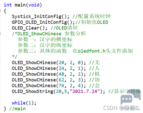

! y- Z% H/ f+ b* R主函数代码: b- c1 m- S& R/ m1 F& q* ?
* J+ A9 v; M1 d9 \( ^- w$ R

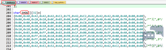

在工程中进入oledfont.h头文件,找到SHOW二维数组。通过实物图显示的内容来看,每个汉字都是许多的十六进制组合成的,那么如何得到每个汉字的模,这就需要取模工具。

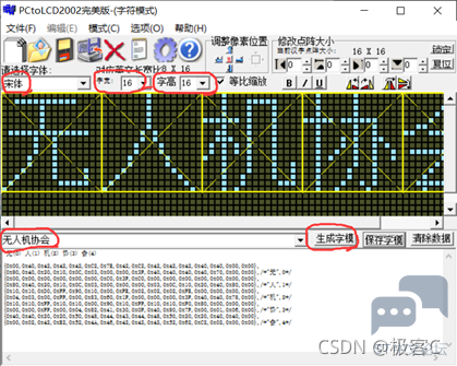

取模工具操作图  \! \% {: W& p
( G$ S# f( c- s" q+ {
89be776646ea4e0e8241bae17a798a2c.png , S9 J/ ]9 Z+ q# v
  d4 r2 v# G3 }7 l: E: _- e4 b取模工具主要操作就行在指定的地方输入自己想要显示的汉字,图中是无人机协会,然后生成字模,得到下面的字模,将下面的字模内容复制到oledfont.h头文件中的SHOW二维数组中,效果如图显示汉字程序所示。' d% S: C$ Y1 W" F
OLED_ShowCHinese函数功能如图主函数所示。7 o5 @7 A& b9 `! C( v
4 w( _+ C& d% L) \" Z
第一个参数代表汉字的纵坐标,2 H9 f" N+ K3 G( A; a
第二个参数代表汉字的横坐标,2 F8 }$ h6 a0 I
第三个参数代表具体的汉字,由SHOW二维数组得来。

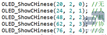

95655f04ec1b4650839de1f96f77c13a.png 1 `, Y4 n1 B' w( W! x6 R! E
& [- l9 T: E$ |+ ^/ F$ X; d. {在程序中调用这个函数传入相应的参数,然后就可以在指定的地方显示指定显示的汉字,可以自己修改参数,调整汉字显示得位置。
