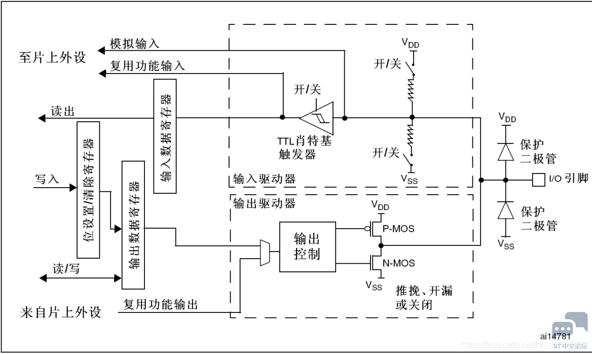

STM32IO口简介: x0 v  R8 }1 a# y; a/ j
本文将要实现的是控制ALIENTEK 精英 STM32开发板上的两个LED实现一个类似流水灯的效果,该实验的关键在于如何控制 STM32 的 IO 口输出。了解了 STM32 的 IO 口如何输出的,就可以实现流水灯了。
) v1 N, ]- K- @7 A. X1 v8 aSTM32上有众多IO口,每个GPI/O端口有两个32位配置寄存器(GPIOx_CRL,GPIOx_CRH),两个32位数据寄存器(GPIOx_IDR和GPIOx_ODR),一个32位置位/复位寄存器(GPIOx_BSRR),一个16位复位寄存器(GPIOx_BRR)和一个32位锁定寄存器(GPIOx_LCKR)。每个 IO 口可以自由编程,但 IO 口寄存器必须要按 32 位字被访问。STM32 的很多 IO 口都是 5V 兼容的,这些 IO 口在与 5V 电平的外设连接的时候很有优势,具体哪些 IO 口是 5V 兼容的,可以从该芯片的数据手册管脚描述章节查到(I/O Level 标 FT 的就是 5V 电平兼容的)。
- [7 ~, q7 q& z+ I7 V+ a
, }+ `7 V: O7 F5 J4 f( K5 N+ }% \
20210519200849428.png 6 K. @2 o- z- j
# D' q0 y2 @( k: m7 t+ N

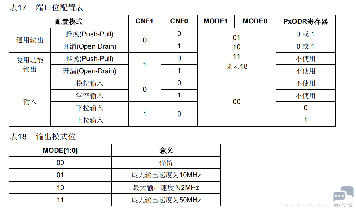

STM32 的 IO 口相比 51 而言要复杂得多,所以使用起来也困难很多。首先 STM32 的 IO 口
; b% P/ ]! k$ I8 s: f可以由软件配置成如下 8 种模式:
9 a( ~7 n7 D+ S% S' r5 ^8 e1、输入浮空
8 `5 y5 p. F0 ^7 v2 Q9 X% @2、输入上拉
4 B2 A6 H8 X/ H/ P, i; B( b! g3、输入下拉
) |# V: h6 A3 I# B4 G2 T4、模拟输入
/ S  Y& a' W# L5 A4 b5、开漏输出
" y" ?; b2 ]% A* \% p+ F8 z0 W- e6、推挽输出
* x; N# B7 f2 T3 K7 J0 i0 n7、推挽式复用功能- n7 p/ I( F; K/ Y1 M& n/ N- P
8、开漏复用功能" i& `: e) D& e
7 D' n( `4 `2 x" J
20210519201425354.png " H0 j8 x2 R+ Z$ L7 Q
! g+ {/ ~# \) i+ W2 c* D6 B

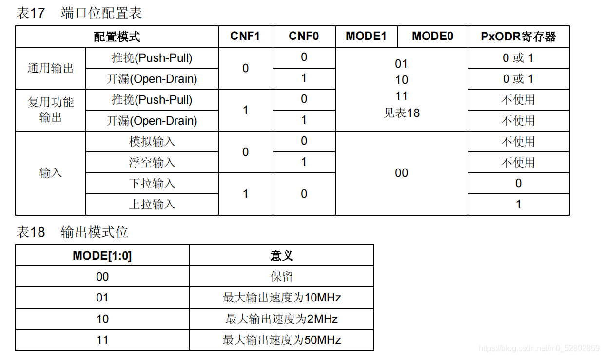

STM32 的 CRL 控制着每组 IO 端口(A~G)的低 8 位的模式。每个 IO 端口的位占用 CRL 的 4 个位,高两位为 CNF,低两位为 MODE。这里我们可以记住几个常用的配置,比如 0X0 表示模拟输入模式(ADC 用)、0X3 表示推挽输出模式(做输出口用,50M 速率)、0X8 表示上/下拉输入模式(做输入口用)、0XB 表示复用输出(使用 IO 口的第二; j5 a: [$ O& \
功能,50M 速率)。CRH 的作用和 CRL 完全一样,只是 CRL 控制的是低 8 位输出口,而 CRH 控制的是高 8位输出口。
