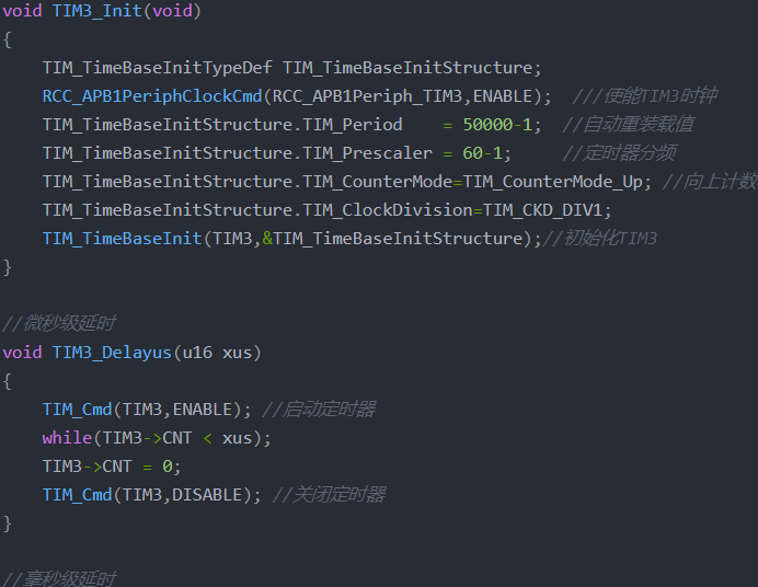

方法一:1. 先配置定时器的单次定时时长,定时器分频为1M,即每计一个数需要1us。8 p# a" D9 \7 ^' Z% s" |8 b4 S" d( {. Y
2. 写延时函数,当计数器的计数值大于给定的计数值时,停止计数。8 q7 ~0 E9 m0 B! i0 [* _) x+ @
4 l8 p5 F9 p2 h7 H( d# ~" Z! h9 g# X
  1. void TIM3_Init(void)
    $ D4 _. Y+ V9 M+ Q' Z  S% e
  2. {1 M% X7 A7 R1 ]) A4 k$ U
  3.         TIM_TimeBaseInitTypeDef TIM_TimeBaseInitStructure;
    4 Q6 }. L% p  K3 `5 T. t, C
  4.         RCC_APB1PeriphClockCmd(RCC_APB1Periph_TIM3,ENABLE);  ///使能TIM3时钟* u% O$ q" R! ]- V+ f
  5.         TIM_TimeBaseInitStructure.TIM_Period    = 50000-1;         //自动重装载值
    + W# b+ [, t1 ]( d
  6.         TIM_TimeBaseInitStructure.TIM_Prescaler = 60-1;     //定时器分频3 @* P- v6 C0 \8 w" Q
  7.         TIM_TimeBaseInitStructure.TIM_CounterMode=TIM_CounterMode_Up; //向上计数模式- E# V( _6 b/ {
  8.         TIM_TimeBaseInitStructure.TIM_ClockDivision=TIM_CKD_DIV1;
    & _* e& [: }5 c$ `
  9.         TIM_TimeBaseInit(TIM3,&TIM_TimeBaseInitStructure);//初始化TIM36 m+ D- R, \" {* ^, D& w: Z
  10. }

  12. //微秒级延时3 B4 b+ d' ?$ X9 F2 ]
  13. void TIM3_Delayus(u16 xus)
    ' P2 S# ~, }- |" o* T# @. f( i; j
  14. {
    " v5 e6 p: `- O+ h' A5 F0 h
  15.         TIM_Cmd(TIM3,ENABLE); //启动定时器
    2 U1 P" t( K; K) }
  16.         while(TIM3->CNT < xus);/ T1 u5 ]6 x- v& T& ^3 A
  17.         TIM3->CNT = 0;
    ! Z' z9 p8 E4 j6 M5 u
  18.         TIM_Cmd(TIM3,DISABLE); //关闭定时器
    - i  {6 x% ]/ m# l8 e
  19. }

! E; X: j4 E# c% U4 p注意:通过这个方法写的定时器延时函数,微秒级延时时长必须小于单次定时时长,即自动重装载值必须设置大一点,但也不能超过最大值。9 A' ^( ?0 Q, r) c7 v/ \
