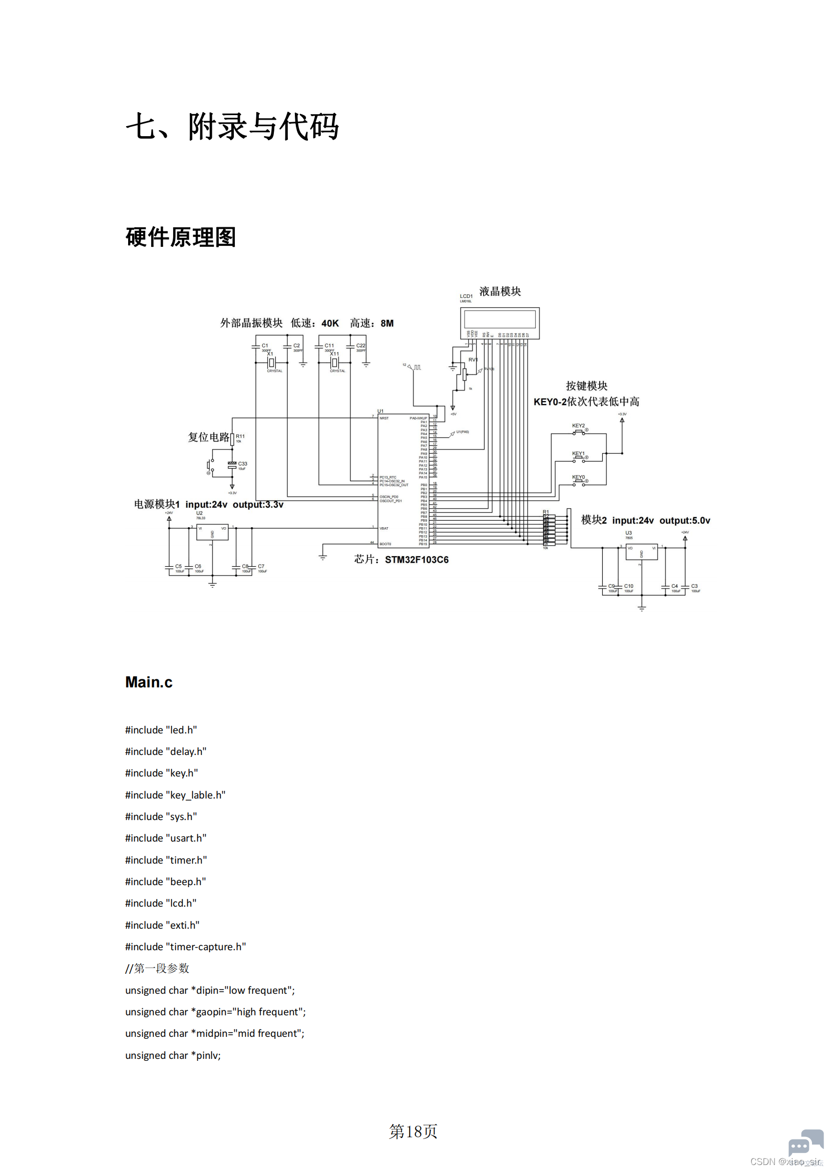

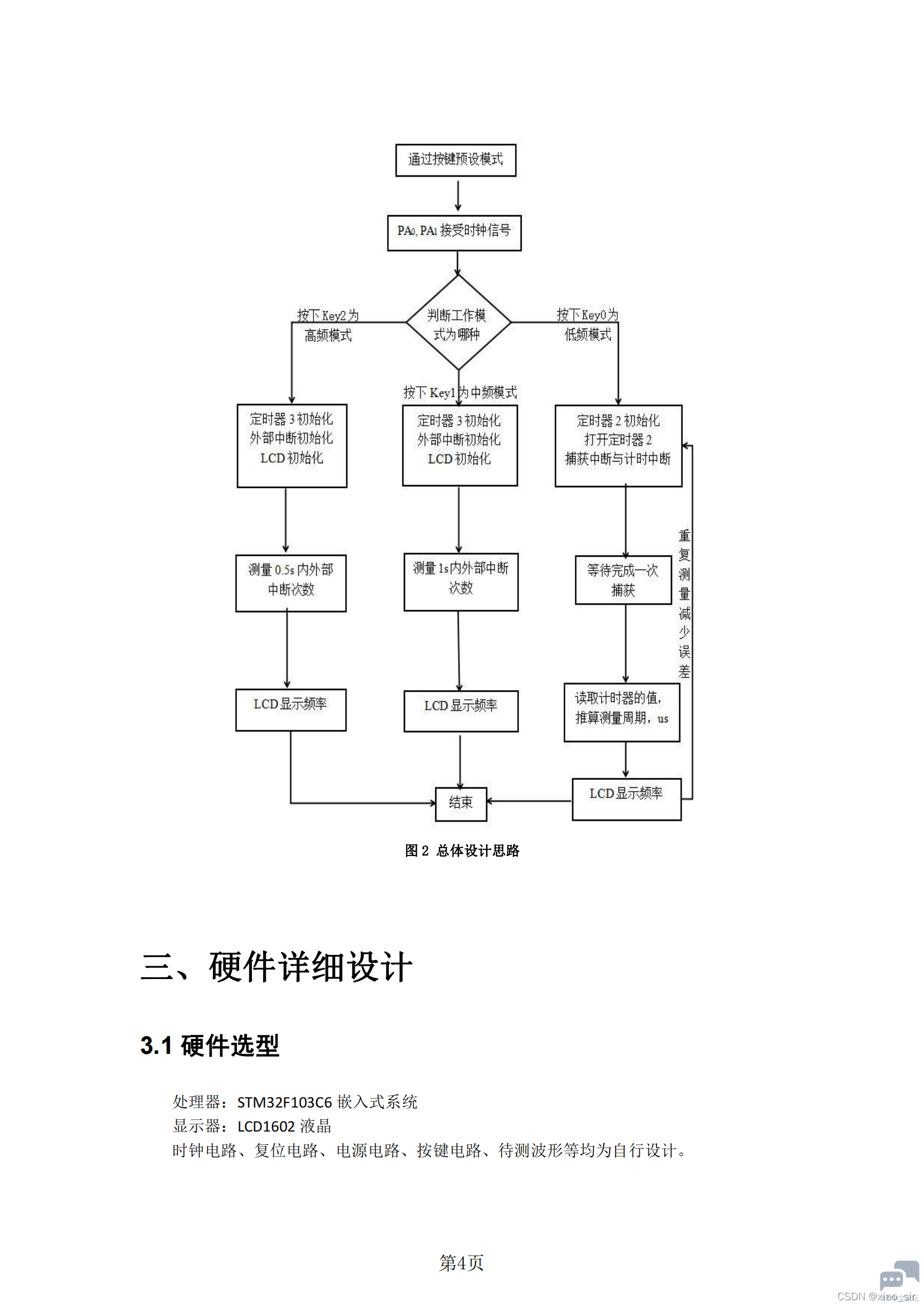

题目需要利用ARM做出一个高精度频率计。具体要求如下:3 R/ Z9 r: b( V
1)实现对10M以内数字信号频率的高精度测量,频率测量误差不大于0.01%;
* h9 U' y# s8 k9 |2)频率测量分为三档:0-100KHz;100KHz -1MHz;1MHz -10MHz,可手动设置
; J' b  P5 {" N/ x6 k* j6 W- V) S3)测量结果可通过LCD液晶模块显示。
# T2 y7 H; d+ `! n; R$ M' X* ~! {- M
8 @0 O8 j3 J* P1 O

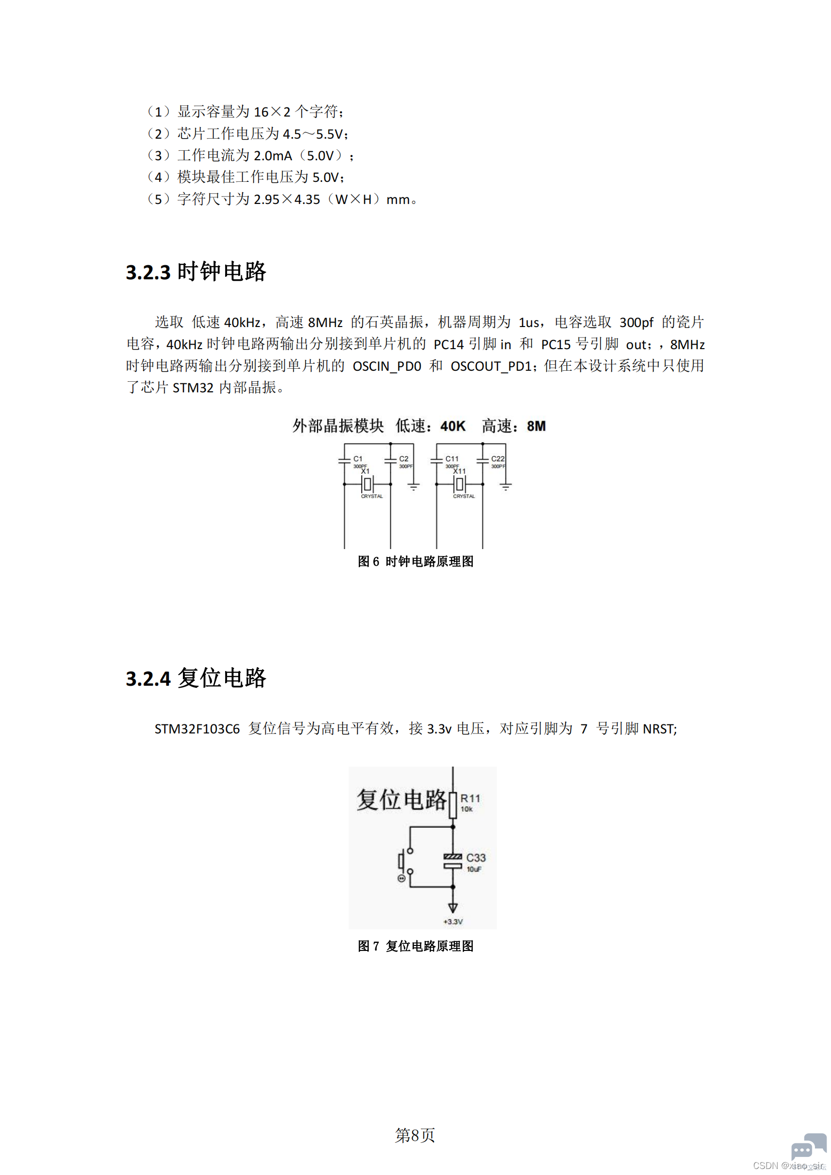

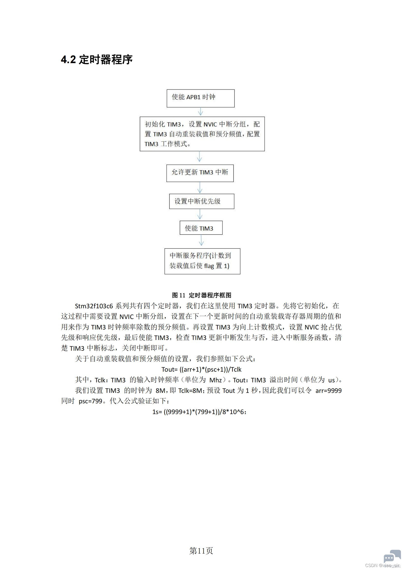

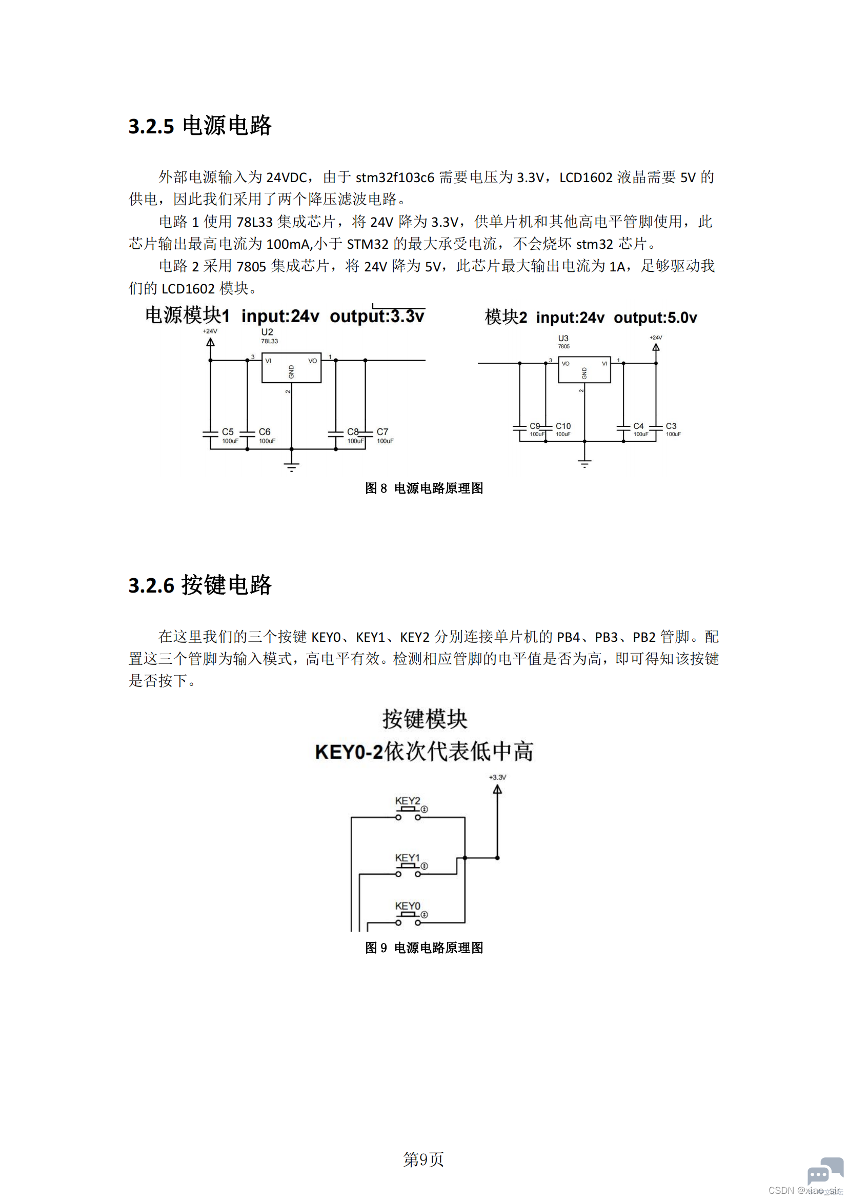

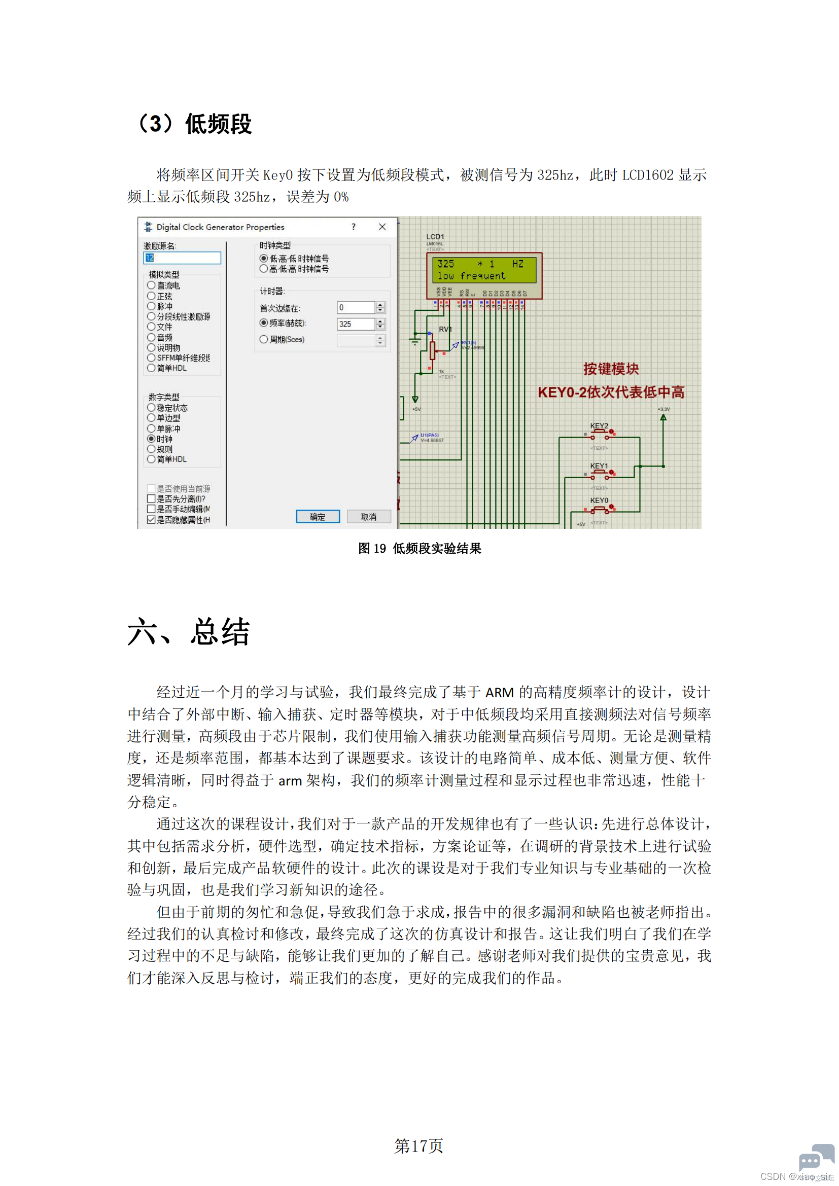

最后使用STM32F103系列中的定时器、外部中断、输入捕获等功能实现,仿真环境为proteus,相关芯片使用STM32F103C6,硬件连接图放在博客里,供大家学习参考。(本人较懒,就不一一码字了,文章以图片形式供大家阅读。)
