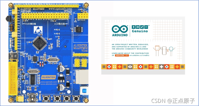

很多朋友问到,我不懂硬件,不懂寄存器操作,C语言也不是很会用,能写STM32单片机代码吗?其实还是有小路子的,用Arduino_IDE上位机软件,借助Arduino的库,使用C++/C语言编写STM32单片机代码。" I( T l9 F8 x$ b. e( ^ 这里以正点原子MINI板为例子,使用Arduino_IDE完成点灯和串口打印。: f: s' R6 P* L. E w7 i

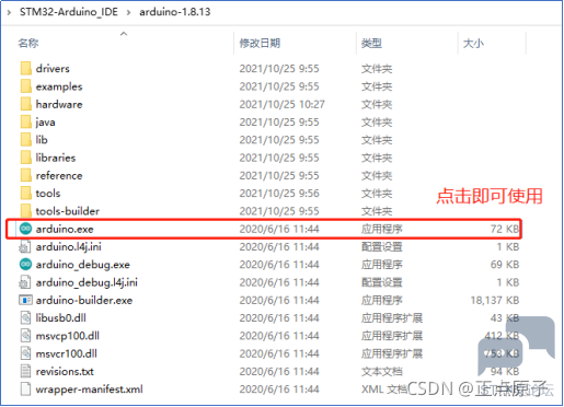

第一步,先把Arduino_IDE软件安装好。* ^' z H8 T/ U3 j 软件版本的话,最好还是1.8.x,由于arduino官网在国外,所以下载速度慢,这里大家可以查看一下我们提供的资料链接,里面有一个Arduino-1.8.13-windows.zip压缩包,解压即可使用。 o. b. T( y: `1 t

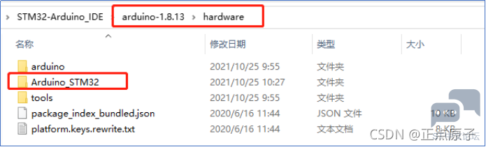

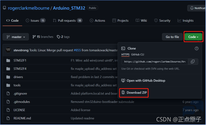

第二步,从GitHub下载Arduino_STM32。 rogerclarkmelbourne博主提供了这个库。
9 Z! s5 M; f; Z# e 这个也是属于外网,所以这个压缩包Arduino_STM32.zip也提供给大家。大家解压后,把Arduino_STM32文件夹拷贝或者移动到arduino-1.8.13/hardware即可。如下图所示。% n% D+ t9 N0 e/ F9 H5 T" O9 p @/ X2 N( u1 I% `6 r$ N* X

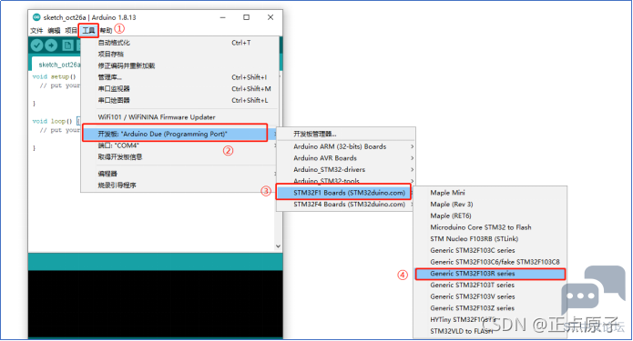

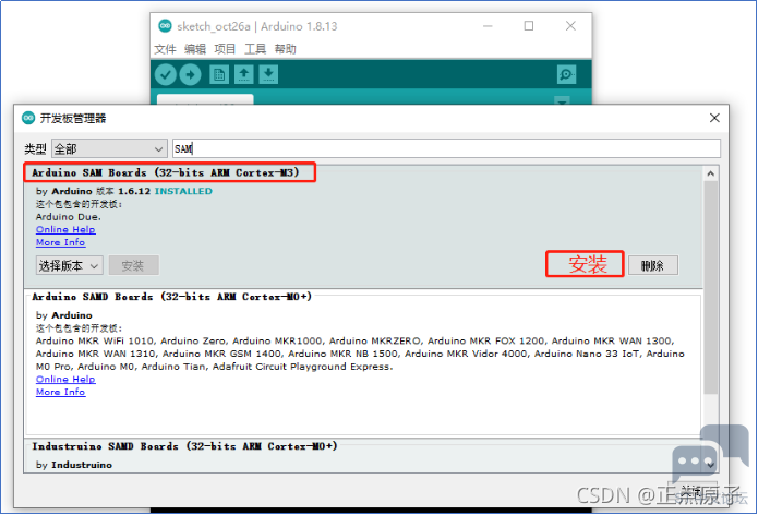

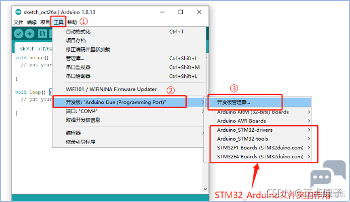

) H; e( a! S$ m1 t+ v 第三步,打开Arduino_IDE,下载编译工具链。& l& u9 l. m, P8 F9 o 按照以下顺序执行即可。: W, p+ N4 x( B ①进入到开发管理器1 i5 v6 Q9 B5 e0 Q3 h ; K7 G0 l0 J& [
②下载安装Arduino SAM Boards(32-bits ARM Cortex-M3)by Arduino开发板。 (这个过程需要一定时间,请耐心等待安装完成) 7 s$ ~- C# h+ o: W, A

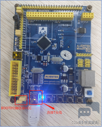

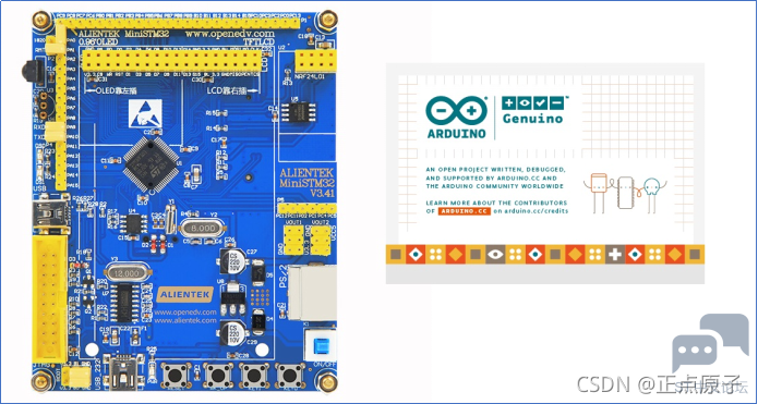

6 H+ A0 W' j/ t! G 上图已经烧录好了,所以不需要重新安装。5 a" P7 Q) k& O0 u# Q* D& k8 v( { 注意:如果出现下载失败,基本上都是网络问题,最好选择白天下载,晚上外网网速比较慢。 第四步,硬件操作及烧录。/ v+ S" y" v% H7 ~8 c ①硬件操作:把MINI板子上的BOOT0引脚连接到VCC,我们使用串口下载方式,然后按一下复位引脚进入等待烧录状态。1 c1 l8 ]1 D; Q ; n: g3 a q, K

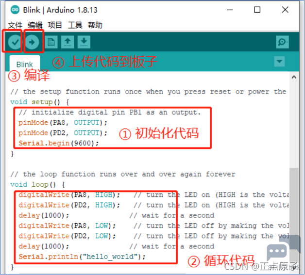

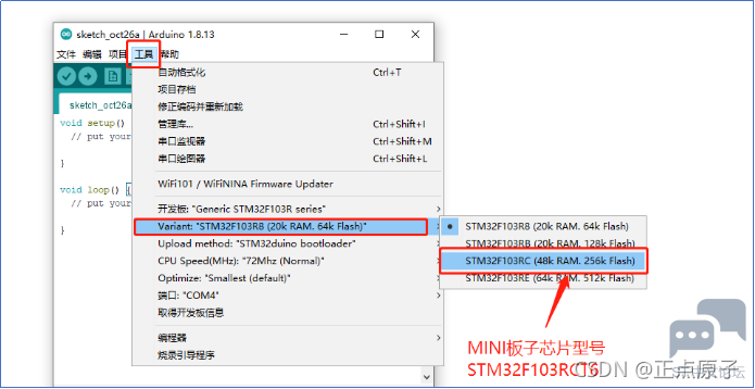

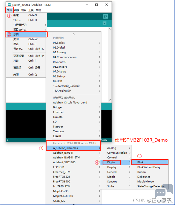

: }7 g' ?5 d: k. ~- K0 Q- w4 Z ②选择可用的Demo,操作如下: (1)选中板子型号,Generic STM32F103R series + b1 V$ Y3 `$ j8 L% g$ ` W
(2)选中板子容量, STM32F103RC(48k RAM,256k Flash)

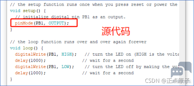

8 I7 |2 @; m9 c/ M (3)选取参考demo,拿手好戏—点灯demo。 5 {1 A/ U; d/ {" Y) \9 a

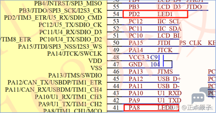

6 m% u: D5 X7 n! J u& ] (4)根据原理图,修改一下代码。LED0用到PA8,LED1用到PD2。1 r, t/ f. ^9 C8 f2 m
" w( |- j$ e- {7 D" w3 A% I

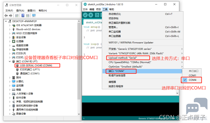

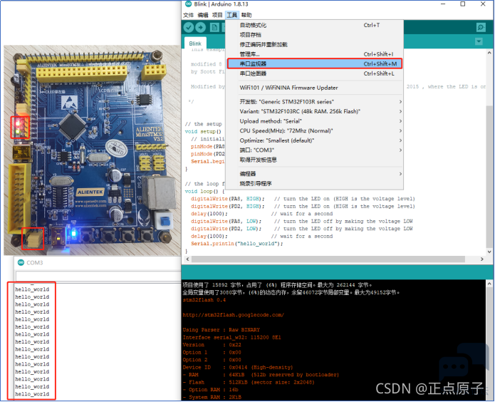

(5)选择下载方式串口并选择对应的COM口。 0 d; L, Q7 ^/ R) e0 ~2 M

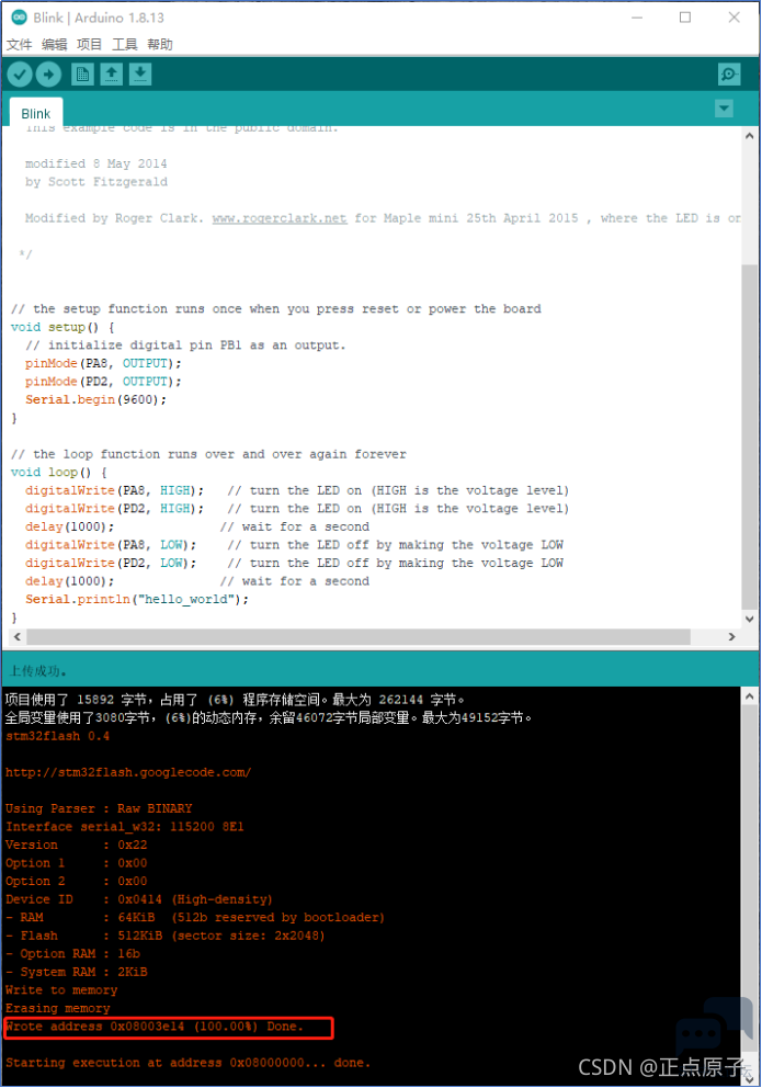

. `' E9 t* y7 X( E% ^9 D (6)下载验证。 (注意:烧写成功后,会发现LED0和LED1同时闪烁,假如不把BOOT0引脚重新连接到GND,这个现象只会出现一次,所以要把BOOT0引脚连接到GND,这时候你如何进行复位,上电都是正常效果) 下载完成如下图:
/ H0 ]3 k: R% N8 L* r
: Z, G4 G8 p& w( g 可以看到我们已经成功实现了点灯和串口打印。从代码实现上看,十分简单,对于新手比较友好,而且有很多库给我们轻松调用,所以DIY也可以尝试一下这种开发方式。+ w4 F+ D3 b3 f' M- V* _ 不过,这个也有很大的缺点,不能调试以及不能go to definition,对于开发来说实属不便。8 E# E& P4 t) Q1 d" g2 H KEIL,Arduino_IDE,VScode,STM32CubeMX,STM32CubeIDE都是可以进行STM32开发,这些只是工具,各有各的好处,当然对于我们来说,选择一个适合的开发方式肯定有着事半功倍的效果,但最重要的还是掌握STM32的开发。 ————————————————8 ~1 s( M4 m& ~% t 版权声明:正点原子 如有侵权请联系删除( n' p5 h5 y0 _* \$ Z* a 6 j- N, W( h# o/ f* b |
