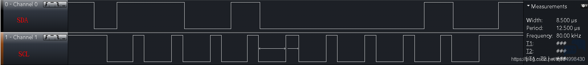

但是注意,这里的 I2C1_Read_NBytes 和 I2C1_Write_NBytes 函数中的 driver_Addr 不是 7位格式的,需要将I2C器件的硬件地址左移1位,这也是我被坑之后用逻辑分析仪测出来的,下图为地址左移后抓取的正确波形:
, h& V+ _5 V9 Z  W/ b8 v9 d9 S8 A( X7 p0 k# r* c4 _7 K
20200508125937956.png # ^# B; d# O( t' J; r- n
: ~' A6 K8 Y; L6 \* a% S" E
上述波形对应的程序:
  1. I2C1_Write_NBytes(0x68 << 1,0x75,1,&data);    //MPU6050硬件地址0x68
