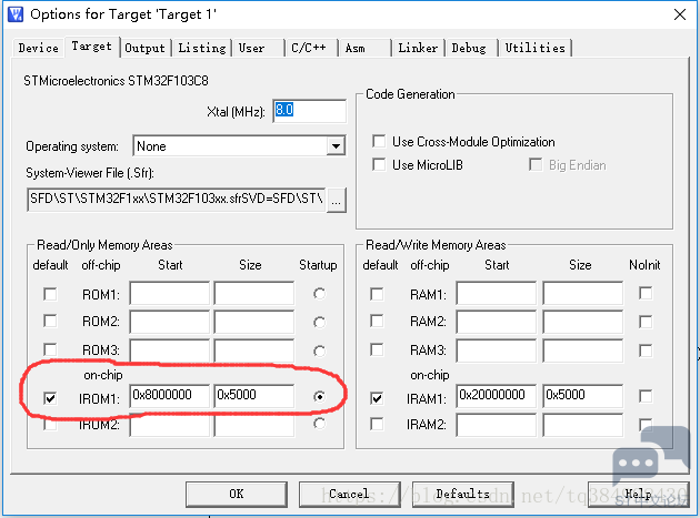

我们需要根据上面的存储结构配置BootLoader工程和Application工程。 " P5 ^5 N( i# z5 D BootLoader工程配置如下:# K. R' {! _5 }' X) h+ h + o+ L- j. I( r0 X5 `) K

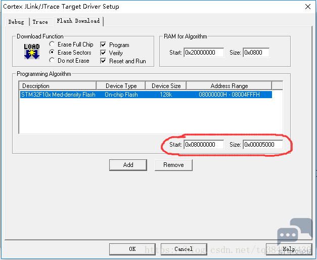

ROM起始地址为0x08000000,大小为0x5000。7 c- p' @" a9 e
程序存储基地址为0x08000000,RAM存储基地址为0x20000000。

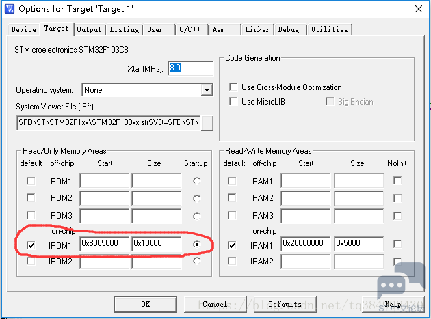

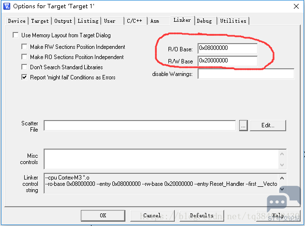

Jlink下载配置器件的Start地址为0x08000000,size为0x5000。9 N+ M+ r- F( K8 [ Application工程配置如下:

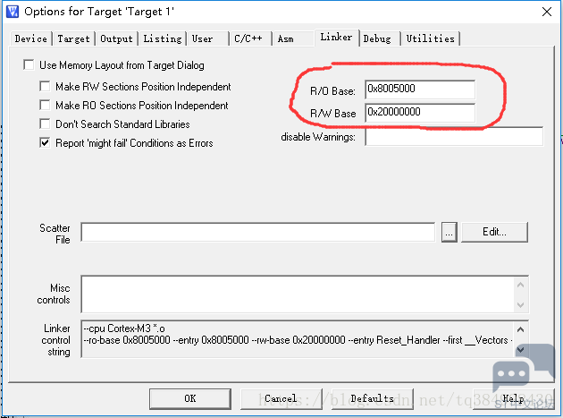

1 d0 ?+ e3 m" I: ]7 ~ ROM起始地址为0x08005000,大小为0x10000,这个大小大点没关系,但是BootLoader的大小必须严谨。0 q- N; B5 T1 T+ P. C

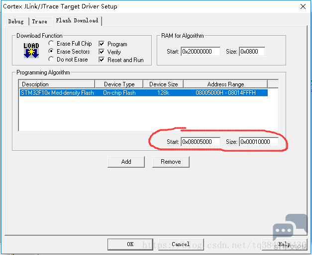

0 S; s& V6 [" S+ T( L9 h v$ { 最重要的地方!!!这里的R/O Base一定要写0x08005000,表示程序基地址为0x08005000,所有函数、常量数据的地址以这个为基地址。R/W Base还是0x20000000,。
. b" |& M9 ^( P! J( m Jlink下载配置器件的Start地址为0x08005000,size为0x10000。" h% K( r+ _" D' f9 {- y4 ~, p6 B 0 D& g8 E* B4 H' i! D6 S" D 配置好了两个工程之后在Application工程中里写测试程序例如:, L1 u" k8 z- z' k& s5 v# N# U

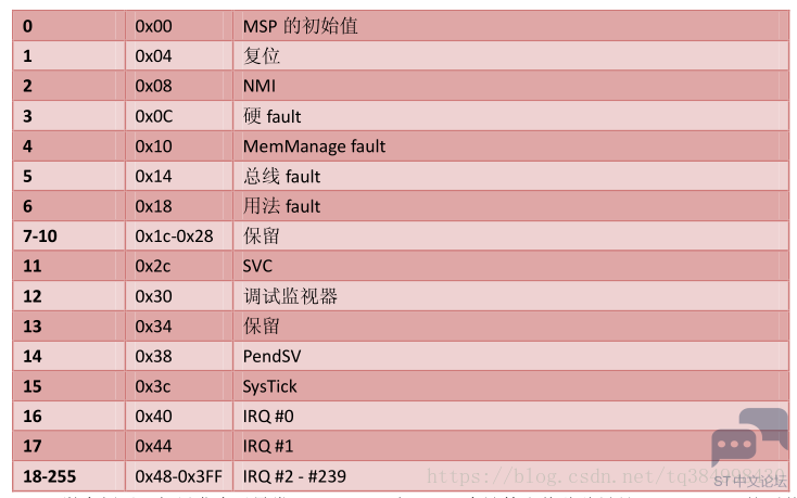

但是发现这个指令不能使用,编译器直接忽略了这个指令了,我也忘了ARM汇编指令,而且这个是Thumb-2指令,算了换一个实现方法:使用函数指针跳转。 # h7 a3 ?$ i8 x8 k( M6 \ 首先要获取Application程序的复位中断向量,查看Cortex M3权威指南中写道:
可以看出来复位向量在向量表的第二个字中,那我们读取0x08005004处的一个字的数据就是复位函数的入口地址。 8 w- ~) A: i0 @4 ]

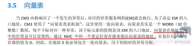

上面这段程序就能将函数指针p指向Application程序的复位函数。 ( @! h# P0 p/ F+ ~% n$ _& k- d 得到了Application程序的复位函数之后我们还不能急着跳转到Application程序中去,因为我们前面有提示,默认的中断向量表是在0x08000000处,而0x08000000处的中断向量表是BootLoader的,而不是Application的,我们需要重定位中断向量表,这个在权威指南中也有说明:! ?% {& ~" Y$ h$ L5 O
7 q4 O2 O/ C( B# M" l6 ~( _ 中断向量表是可以设置的,STM32也实现了Cortex-M的这个功能,可以调用NVIC_SetVectorTable函数:

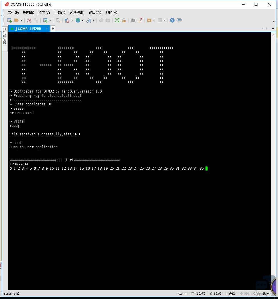

实验结果的确是可以跳转到Application中去执行,我们已经完成了我们要开发的BootLoader的第一个功能:跳转到应用程序并执行。 , Q" |3 L8 k9 w" _% H 下面还要实现BootLoader的第二个功能,就是更新Application程序。更新Application程序其实很简单,调用库函数中的Flash操作函数既可以。需要注意的是要先擦除Flash页之后才能向Flash中写数据。并且无论是擦除还是写入数据到Flash,都要先进行Flash解锁操作(FLASH_Unlock),擦除或者写入到Flash完成之后进行Flash锁定操作(FLASH_Lock)。同时在操作Flash之前要清除标志位(FLASH_ClearFlag),防止之前发生的标志位影响下面的操作。 Flash的擦写实现起来很简单,还有一个重点问题是如何获取Application程序数据,假设我们使用一个串口通信,这时候需要使用一个PC端的配套下载软件将程序文件下载到MCU中,BootLoader程序要接收到程序文件并且将程序文件写入到正确的Flash地址中去。 为了方便起见,我使用X-Modem协议,串口通信中这个协议使用的比较多2 T, t% H, @; b! t6 ` 5 ?/ z- \! T) f 当可以正确接收到程序文件并且正确的存放到Flash中去的话就可以跳转到Application程序了,下面是我的实验结果:
执行顺序是线擦除Application空间的Flash,然后调用Xmodem协议将程序文件下载并写入到Flash中去,最后跳转到Application程序的复位函数中执行。5 G! @( B5 T# |& D2 Y 这里要注意的是MDK生成的HEX文件是不能下载的,需要转换成BIN文件,网上有很多HEX转BIN的工具,转换之后得到的BIN文件也不是能够直接下载的,因为生成的BIN文件是从0x08000000处开始的,为什么不是直接从0x08005000处开始呢,因为使用其他的串口下载工具下载的时候需要从头开始下载,而不是从0x08005000处开始下载,我这里是特殊应用,所以需要先删除0x08005000前面的数据,得到一个可以直接存放0x08005000处的文件。测试的时候可以自己使用winhex删除。 ———————————————— 版权声明:哐哐哐 Quan 如有侵权请联系删除0 S+ i/ p/ ?5 u" z" J$ N- h 8 M. ?: `; ]) U. C 0 P# @+ o7 F: s4 l9 M |
