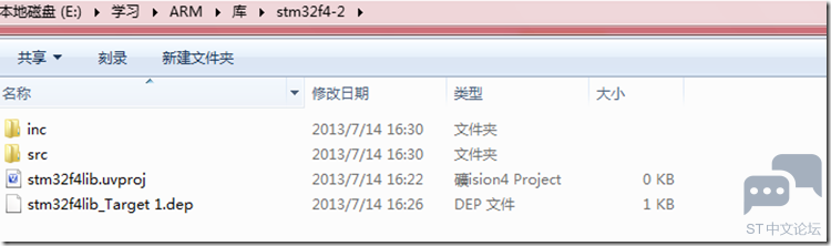

1、建立创建lib的工程
2、将库文件拷贝到工程目录:
将库里边目录\STM32F4xx_StdPeriph_lib v1.0.2\STM32F4xx_StdPeriph_Driver下的inc和src两个文件夹拷贝到预创建工程的目录。
我计划在目录E:\学习\ARM\库\stm32f4-2中创建库。于是我将两个文件夹拷贝到了这里。

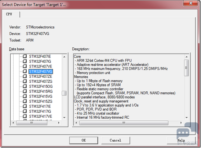

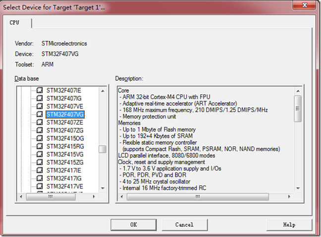

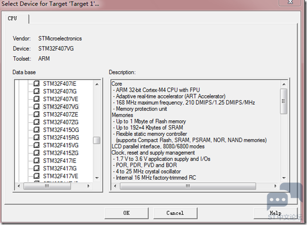

3、选择芯片:STM32F407VG

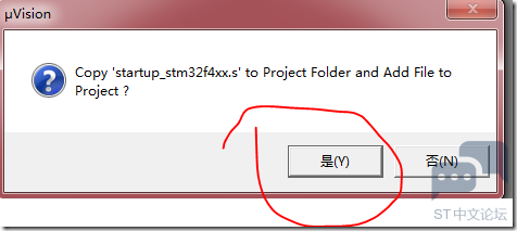

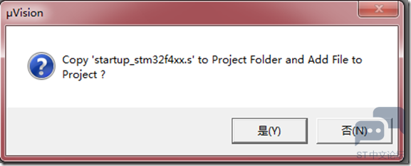

4、选择NO。因为这不是可运行的程序,这里不需要加入启动文件。

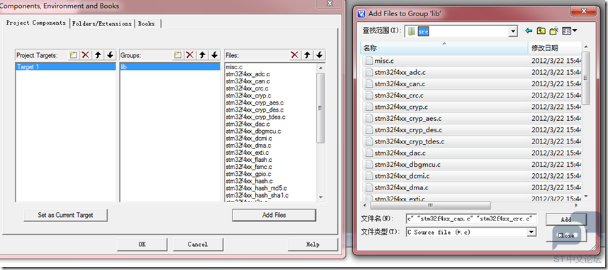

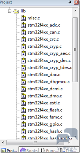

6、MDK中点击工具栏上的设置工程结构,并将库文件加入工程:
为了通用,我将库中所有的C文件都加入了工程
2 T7 s$ Y- v  O, X. l. `' K. R
% v* m& ?7 ]( m; h, h* g) ^6 W
7、完成后MDK下的目录结构:

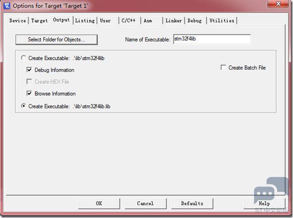

8、MDK下设置输出选项:
工程选项中设置输出,选择输出lib到目录E:\学习\ARM\库\stm32f4-2\lib\:

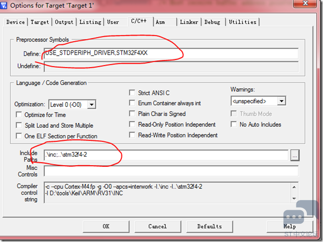

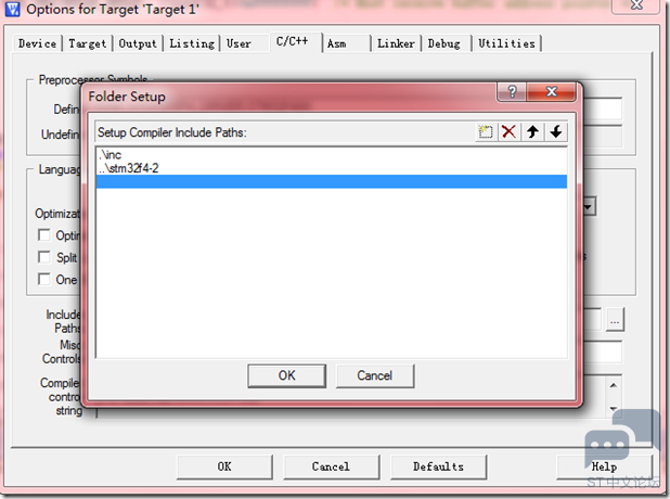

9、设置C语言预编译宏和引用目录:
  因为要使用STM32F4标准库,预编译选项设置:USE_STDPERIPH_DRIVER,STM32F4XX
  将刚才拷贝的inc和工程根目录文件夹加入引用:

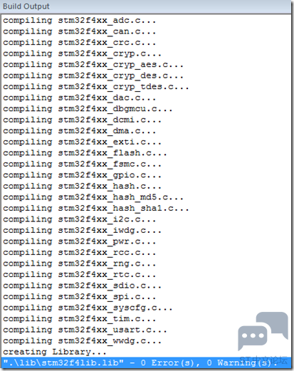

12、到此,工程设置完成。按F7编译,经过一支烟的时间即可生成库的lib。
生成完成后,MDK工程中:

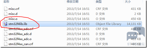

13、工程输出目录:
' r# z! {. J7 C' P/ f$ u- g
, q. D& B& Z- q3 @- U8 H; y
文件stm32f4lib.lib就是我们生成的lib文件

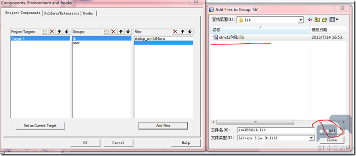

14、将库文件加入该工程

16、这是选择yes,因为这是一个可执行的工程:

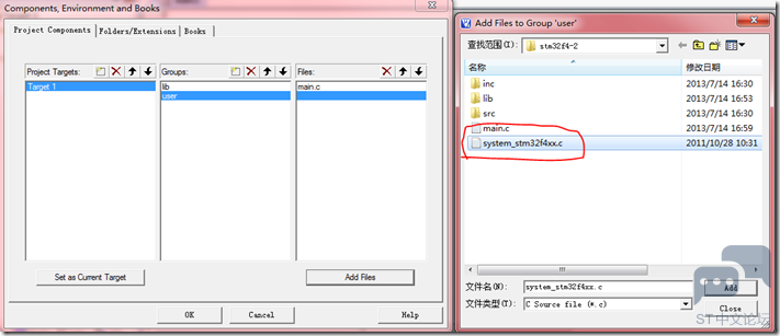

17、将标准库示例工程的\STM32F4-Discovery_FW_V1.1.0\Project\Peripheral_Examples\ADC3_DMA中的system_stm32f4xx.c拷贝到工程目录(E:\学习\ARM\库\stm32f4-2)中
9 [' I: m! p' |5 G7 \3 V
18、再次点击菜单上的设置工程目录结构,将刚才生成的lib库加入到工程中:
) ]5 a0 l/ d" a' c
3 F2 {3 e" S6 z/ A  z! w, W  }
19、将示例工程\STM32F4-Discovery_FW_V1.1.0\Project\Peripheral_Examples\ADC3_DMA中的system_stm32f4xx.c拷贝到工程目录。

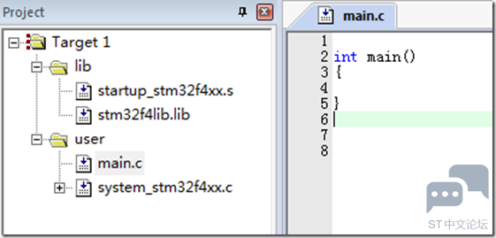

20、将main.c和 system_stm32f4xx.c 加入到工程
. I9 m! w; [" f7 K2 N% ~/ [
9 ?* ?8 Y1 J. N; _! S& q( Z
21、完成后的目录结构:
8 ~$ L; a8 K. p8 c
- L3 o6 O3 p0 \/ A- u% H4 m! ~! H
22、加入编译选项
与上边生成lib相似,预编译选项设置:USE_STDPERIPH_DRIVER,STM32F4XX
引用目录:.\inc;..\stm32f4-2  (这里的.\inc;..文件夹就是刚才建立库时候的文件夹)

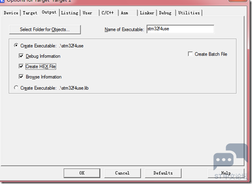

输出可执行文件:
