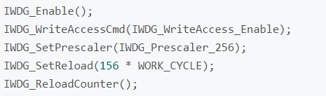

4、从低功耗模式唤醒,这里只以Stand By模式为例,其他模式的唤醒很简单。Stand By模式下可以使用WAKE-UP引脚唤醒,Stand By引脚与PA0引脚复用,使能WAKE-UP唤醒功能需要设置Power Control的CSR寄存器的第8位,或者调用PWR_WakeUpPinCmd函数传参Enable。除了WAKE-UP引脚外还能使用IWDG唤醒,IWDG的详情参看数据手册,示例程序如下:2 B7 a! X' B$ w, |4 G2 v% R* i
  1. IWDG_Enable();7 B' Z+ W* h1 S) m9 Z& C
  2. IWDG_WriteAccessCmd(IWDG_WriteAccess_Enable);# z# L& C* y& R$ }, k
  3. IWDG_SetPrescaler(IWDG_Prescaler_256);: V+ e- r( Y6 t
  4. IWDG_SetReload(156 * WORK_CYCLE);5 F) T+ l. e8 b, z% \" d4 F
  5. IWDG_ReloadCounter();
6 Q* h3 V; P7 a8 a! m首先是使能IWDG,第二步向IWDG的KR寄存器中写入IWDG_WriteAccess_Enable(0x5555),第三步设置IWDG的分频系数,第四步设置Reload值,最后重新状态计数寄存器。! T6 e% u) P- {6 ^- w4 D6 Z1 [
, a' B1 u; @- O' P经过测试,进入tand By模式之后单片机耗电可以降低到10uA的级别,注意要断电上电一次并且将JTAG/SWD断开进行电流测量,不然会有漏电。如果将所有杜邦线都断开可能再降低一些电流。
