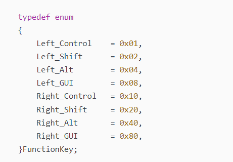

  17.         typedef enum
    & A8 @/ O% z$ ]' W* t
  18. 8 B) a$ w) u: M; W
  19.         {* G2 g  X1 Y) S8 _4 {0 Y( \! U+ P
  20. 7 q  L& M1 s, h- {' M
  21.                 Left_Control        = 0x01,( {$ q4 K* D  Z- `/ s8 K
  22. % h4 ]% u8 W! s  w5 A3 J
  23.                 Left_Shift                = 0x02,
    , @3 r6 O, |  O  H
  24. ) ~" P* b3 f: Y# H/ Y4 a' [8 M
  25.                 Left_Alt                = 0x04,' R/ ^2 `9 I' N# q6 u8 ]# E
  26. " m( f7 [7 q" q6 F0 |: ^4 f
  27.                 Left_GUI                = 0x08,
