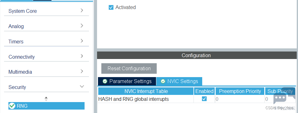

1 Z* p& e; m, d: j1 Y6 U        1.2 RNG配置说明) ?; R. ^; Y$ f! U. o& K$ v

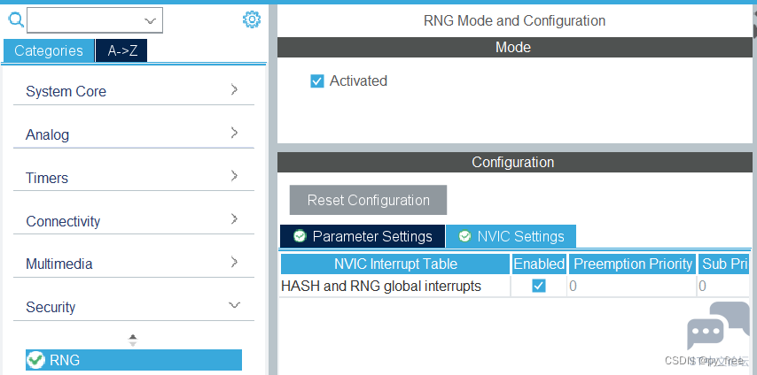

        在CubeMX上开启RNG功能非常简单,只需要激活即可,在其参数栏设置无任何参数需要设置,在NVIC栏可以开启中断功能。; f& Q6 x, H! T/ z# C

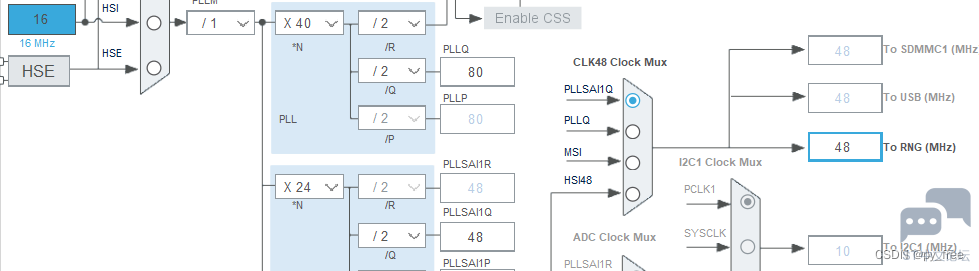

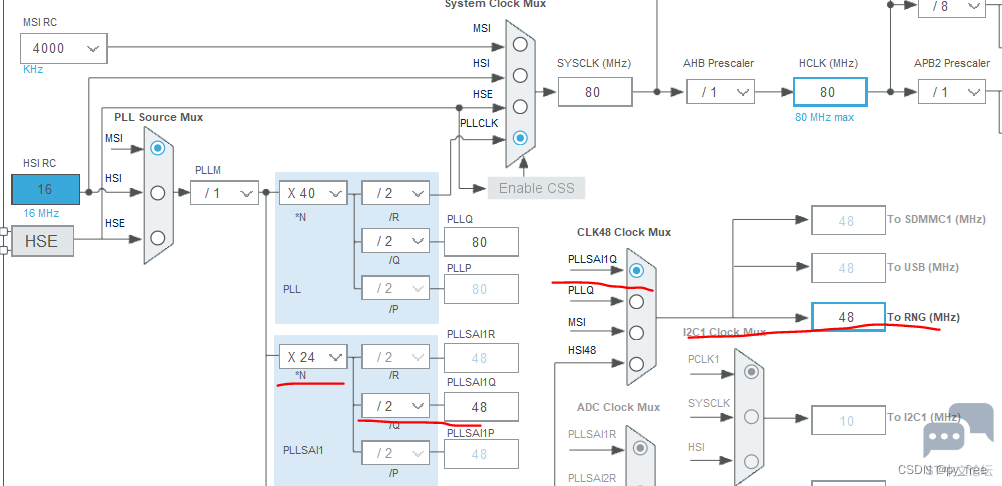

8 F7 W3 g: w( B, o         RNG依赖时钟源可有在时钟树选择器设置,时钟频率大小可以通过倍频器、分频器设置,例如本文采用STM32L496VGTx芯片时,设置其PLL48CLK时钟依赖源PLLSAl1Q,输出时钟频率是48MHz,如下图所示。$ s2 k" x: P  O: H, s9 ~

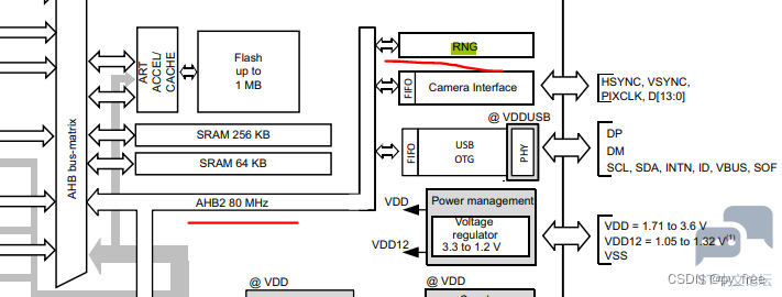

         STM32的RGN内部通信通常是通过AHB总线实现,例如STM32L496VGTx芯片通过AHB2总线。

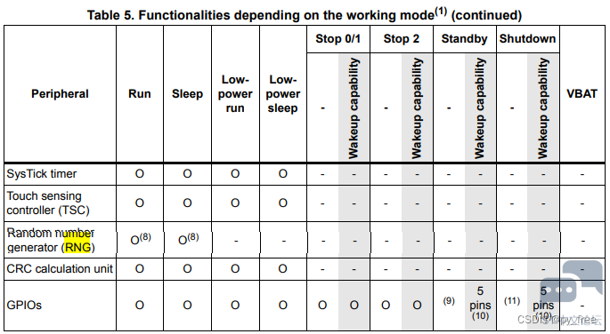

         RNG在STM32芯片正常、睡眠的工模式下有效。, g& N4 ]; g6 S+ ?8 a

现双击.ioc文件,打开CubeMX配置界面,开启RNG功能,并开启中断,时钟树上设置最终输出频率48MHz。

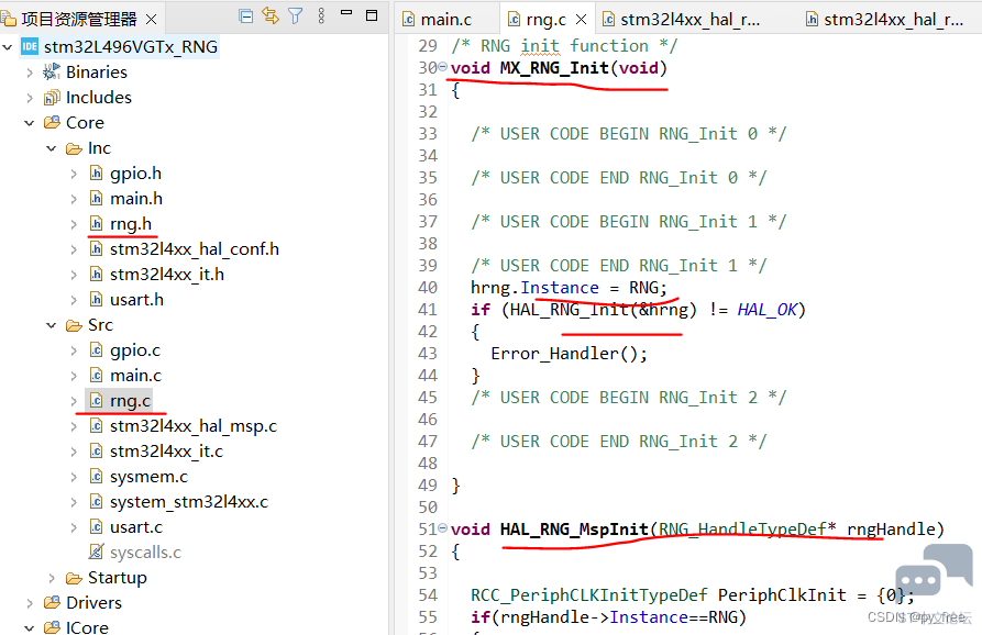

. {0 |$ W& a; X0 `0 j! k        cubeMX生成代码时,会在Core源码目录下的Inc及Src目录,分别生成rng.h和rng.c驱动文件。
. i9 x1 S) w) @0 Z: m5 Z3 A4 X. Z1 N) g$ C2 h- X

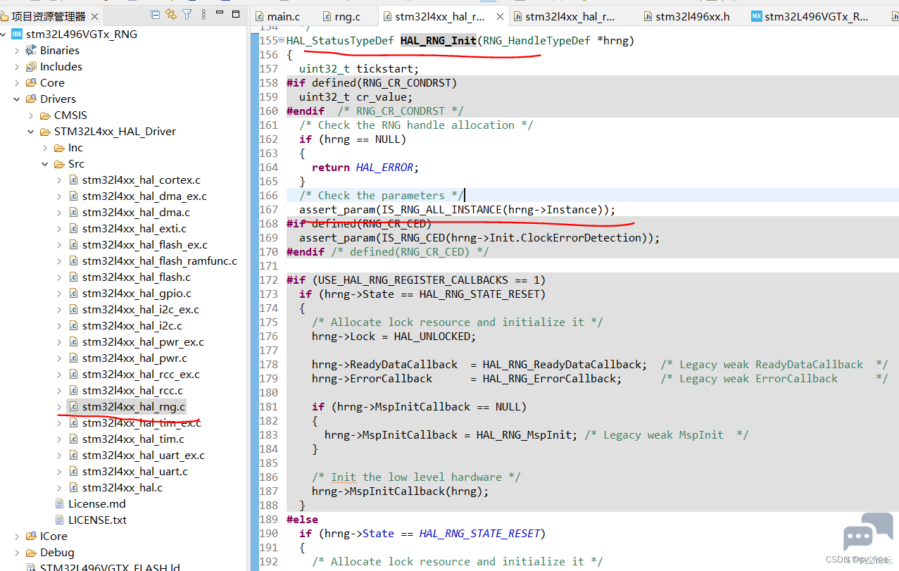

        在rng.c文件中,主要定义了MX_RNG_Init函数和HAL_RNG_MspInit函数。MX_RNG_Init主要做两件事情,一是生成RNG句柄Instance(寄存器),二是调用HLA库的HAL_RNG_Init来实现真正的初始化设定。HAL_RNG_MspInit是HLA内的弱函数,根据实际配置CubeMX会生成新的函数,完成真正的MCU底层设置任务(MspInit,MCU Specific Package init,即指和MCU相关的初始化),覆盖原来的弱函数,而在HAL_RNG_Init函数中会调用到HAL_RNG_MspInit函数。, c, G  L0 `- J/ n: Q. u
0 p0 B2 O& S1 q1 Q' o% m- l
7 H0 |" }3 I3 D; v) e# H
, W( ^( ~& P9 f" C9 q         在stm32l4xx_hal_rng.c源文件中定义了HAL_RNG_Init函数,它做以下事情:诊断配置参数是否合规;

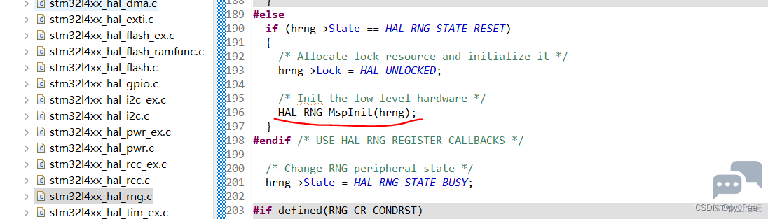

# t1 o3 K8 h3 y2 a3 c. W$ C         以及调用HAL_RNG_MspInit函数完成CRC时钟开启及中断设置与开启(如果cubeMX配置开启中断功能的话);
) _# e: F) j9 k$ [: z8 Z
! c- V& K0 o3 B1 i& E" ]

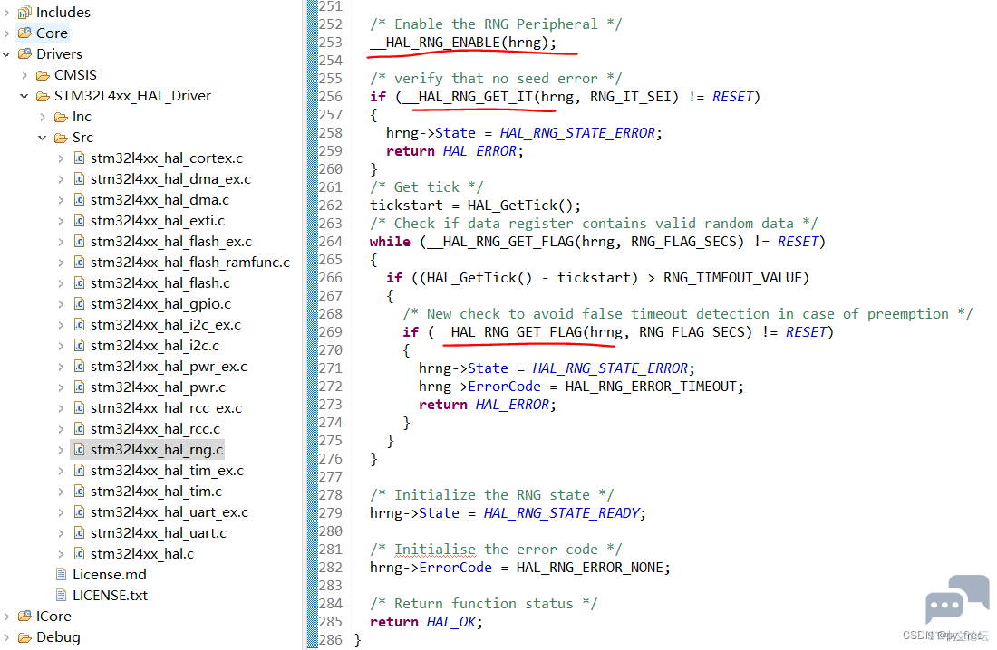

) W* ?# b3 z: h0 D        最后开启RNG,检测种子、数据寄存器的有效性。

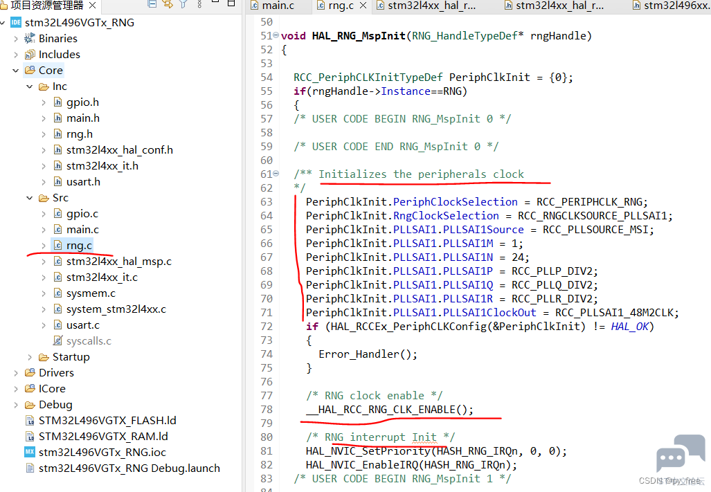

         再回到rng.c内,HAL_RNG_MspInit函数实现了RNG外设时钟设置(如果配置依赖外设的话)与开启,以及中断设置与开启(如果cubeMX配置开启中断功能的话)。

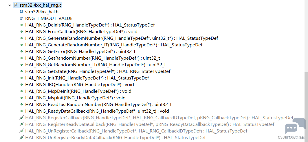

0 d2 y+ n8 H2 m  t' j         在stm32l4xx_hal_rng.c源文件除了定义初始化功外,还定义了RNG的MSP初始化及删除函数,各种方式读取随机数函数,状态读取函数,中断请求及中断回调函数等。较常用的是:读取随机数函数如HAL_RNG_GetRandomNumber、HAL_RNG_GetRandomNumber_IT、HAL_RNG_ReadLastRandomNumber,状态读取函数HAL_RNG_GetState,以及回调函数HAL_RNG_ReadyDataCallback和HAL_RNG_ErrorCallback。

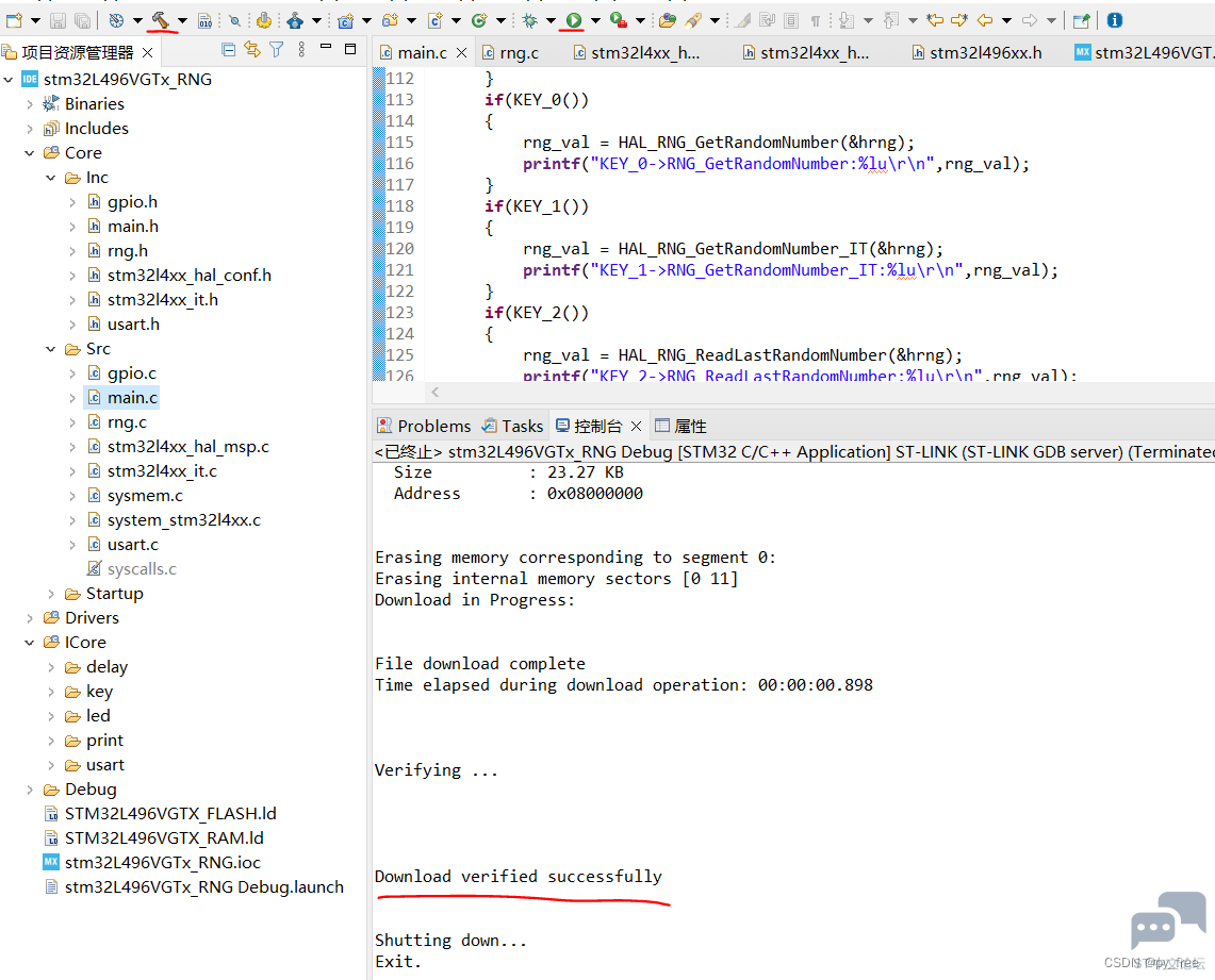

        点击编译按钮确保编译正确输出,并配置运行配置后,点击运行完成下载
: {8 K1 \' E4 @. B0 }+ [9 Q7 w0 @. v3 n  l

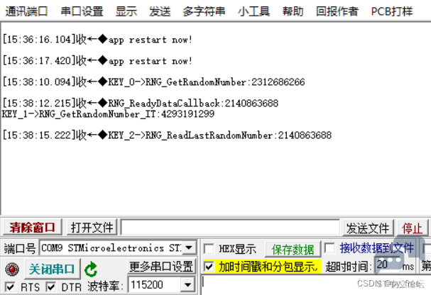

        串口助手链接到开发板上,分别按键KEY0、KEY1、KEY2输出log如下图:+ d& \% u6 V5 A6 l  w2 @% b

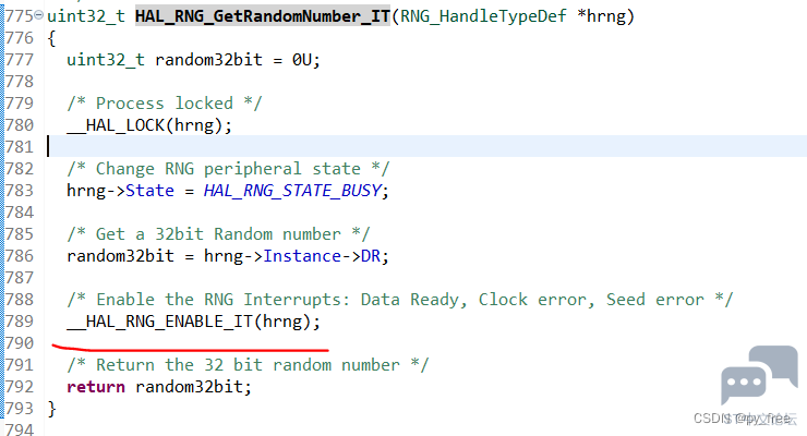

, D2 D. e( f) [6 B- _4 [         由于KEY1是中断方式读取随机数,因此我们前面重写的回调函数也会生效,但需要注意的是HAL_RNG_GetRandomNumber_IT先于HAL_RNG_ReadyDataCallback,读取了数据寄存器,连个函数是分别读取数据寄存器,因此得到的随机数是不一致的,实际项目中按需选择来应用。2 {7 S' n1 Y9 s- f) ]
