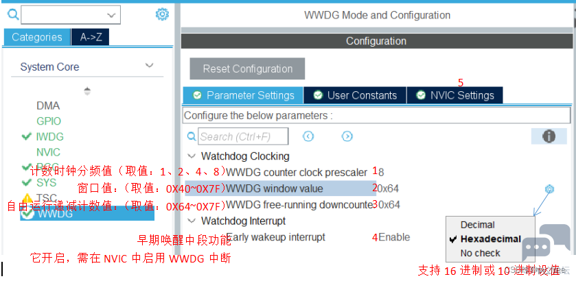

* x* C8 d& c. S        1.2 WWDG的cubeMX配置及说明+ e) y0 M9 d  @7 y" D( k: G

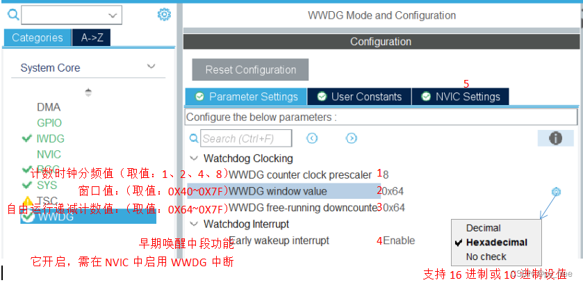

        现在看一下WWDG在CubeMX中的设置问题,WWDG和IWDG一样,在系统内核栏目开启,开启激活选项后,可以设置5项参数,分别是计数时钟分频值,窗口值、递减计数预设值、早期唤醒中断使能以及中断功能。$ z; [0 h' r% w. E% n2 @) d
4 m6 `& H. w& T( J, Q( q+ Q- v% p2 W7 m$ a9 ^6 u/ [
        【1】 一旦WWDG启用,将生成系统重置功能并启动其递减计数器,喂狗时,必须在设定的上限时间和下限时间之间喂狗,如果喂狗时间高于上限时间或者低于下限时间,都会导致看门狗触发重启机制。其中下限时间是系统固定的0X40。上限时间(窗口值)是用户可以定义的,大于0X40同时小于0X7F即可。& R$ R6 Y; M3 M. K/ D5 f
6 Q  u' m: p3 M' h        【2】程序在达到0x3F值之前刷新计数器(计数器的低六位值,最大值111111=0X3F),到期时触发系统重置(即,当计数器值从0x40向下滚动到0x3F时生成重置,即再次减一时,0x40=0X3F+0X01)。并在计数器达到刷新窗口值之前刷新了计数器值,也会生成MCU重置。这就要求必须在有限的窗口中刷新计数器。另外WWDG启用后,除非通过系统重置,否则无法禁用WWDG。
8 g4 [8 @" a* ?. I2 |0 B* ]$ p3 h( P6 ]0 b! G6 \
        【3】如果启用了早期唤醒中断(Early Wakeup Interrupt,EWI)功能,在WWDG到期之前发出警告(即计数器达到0x40时会产生中断)。使用早期唤醒中断(EWI),在生成MCU重置之前可执行特定的安全操作或数据记录。此机制要求在NVIC中启用WWDG中断设置。同样,EWI启用后,EWI中断不能被禁用,除非通过系统重置。中断状态感知可在RCC_CSR寄存器中的WWDGRST标志判断何时发生WWDG重置。3 F* {6 p( h9 u4 R& K/ f) x

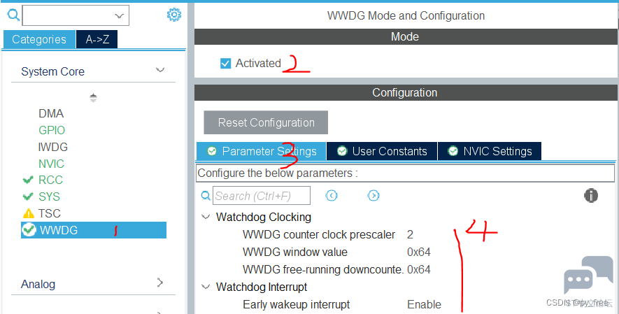

        双击.ioc文件打开cubeMX界面,开启WWDG,设置其参数如下,其中分频值2,窗口值0X64(100),递减计数预设值0X64(100),开启早期唤醒中断:4 j+ J/ Y0 b/ A: p
* S* t* L$ n# j; {
f1f7497080cd40f1853040eb75b2a652.png 3 n& |0 C5 Z1 n  x3 \& V' r
* I! {: \& e  C7 x; I9 T% n5 X

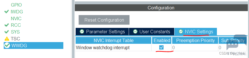

         开启WWDG中断功能0 Q9 o+ w- K# S7 ~" v& F$ f

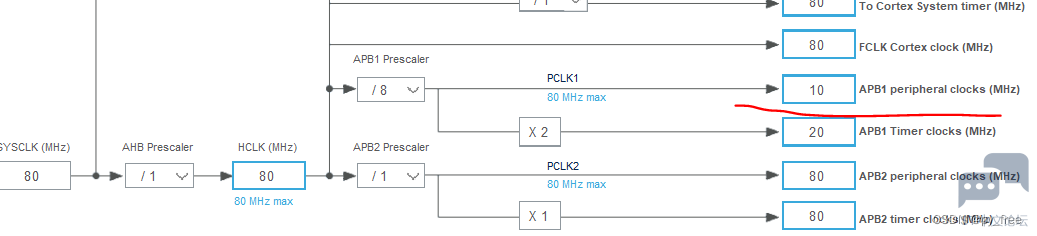

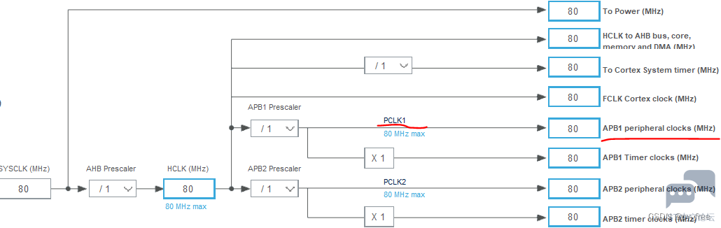

         APB1时钟输出频率设置10MHz(10 000 000Hz),设置该值小一些,主要是本博文采用按键触发切换喂狗时间间隔,而按键捕获到松开是人为操作,反应较慢,实时性不好体现。
  U% X( C0 j) o3 ~) T% @8 P0 k( e' g2 D  O$ j& n, o

        WWDG周期(mS)=1000ms/10MHz/(4096*8)=3.2768ms。

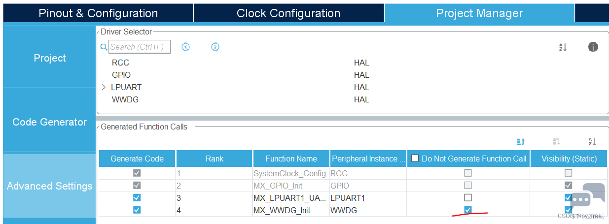

         在工程高级配置中,取消WWDG的自动初始化,本博文将自己添加初始化,主要是HLA的WWDG初始化启动就立即进入计数,会给第一次喂狗造成时间差异较大。
( M. F, K1 V+ O" v3 Z2 U  l7 m* d" c6 {% y6 Z2 }
1bfc3d8fa7d24e54a97dbc87ab8f4317.png 1 P8 i# i! }# G$ f4 |
# S1 [( ~6 I0 P; g& p5 U' i3 \; s. D* _        生成代码输出。' ^2 k4 L! v! n

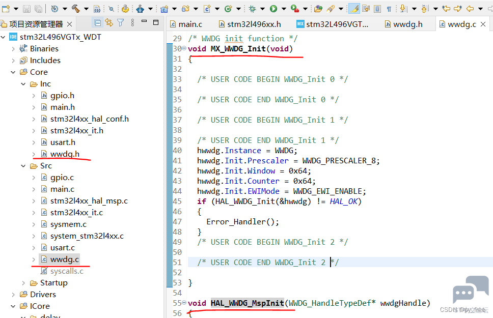

        3.1 WWDG的HLA库源码分析
7 Q4 N2 a& y2 ^! N( j9 w  d        WWDG会在Core源码目录下的Inc及Src目录,分别生成wwdg.h和wwdg.c驱动文件。在wwdg.c文件中,主要定义了MX_WWDG_Init函数和HAL_WWDG_MspInit函数。MX_WWDG_Init主要做两件事情,一是将CubeMX上配置的参数传递给WWDG缓存Init和生成WWDG句柄Instance,二是调用HLA库的HAL_WWDG_Init来实现真正的初始化设定。HAL_WWDG_MspInit是HLA内的弱函数,根据实际配置CubeMX会生成新的函数覆盖原来的弱函数,而在HAL_WWDG_Init函数中会调用到HAL_WWDG_MspInit函数。. ^1 R) q8 ~7 x3 A) b
4 f; j3 `8 ~: O7 k7 \" L7 B4 N
2b4c2b5b42104381bb7a213382fff3ca.png * Q# ]2 |- v+ r+ ?+ Y

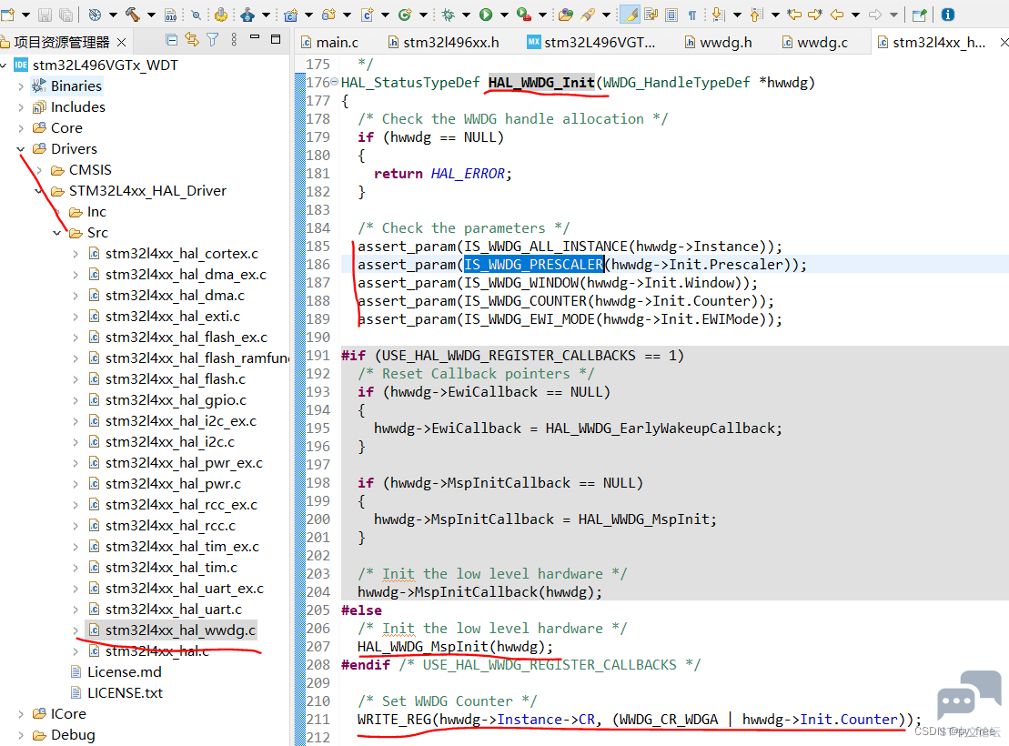

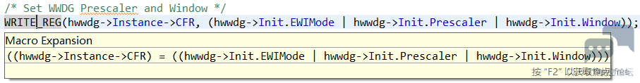

         在stm32l4xx_hal_wwdt.c源文件中定义了HAL_WWDG_Init函数,它做以下事情:诊断配置参数是否合规(如果不是采用CubeMX配置,而是自己手动配置或调整过参数的,这里可能异常);调用HAL_WWDG_MspInit函数完成WWDG时钟以及中断初始化;最后将依据参数写入WWDG寄存器。
; k, M) l% J; w5 M5 U+ }# R& U$ y+ X6 T3 U
- q6 |$ W3 ?/ G7 d! X

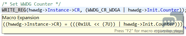

/ ^' E% m3 u. O6 F  O; D9 ^6 A         程序在依据参数将WWDG计数器值写入WWDG寄存器CR,将窗口值和时钟分频值写入WWDG寄存器CFR内。

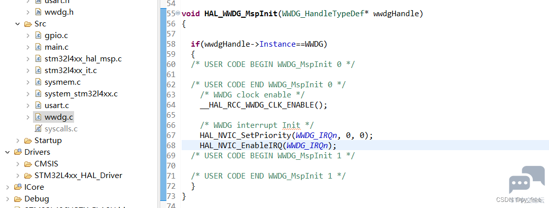

9 y! H# Q/ {0 ?# O" M& L# r( I0 ]0 a# q         再回到wwdg.c内,HAL_WWDG_MspInit函数实现了WWDG时钟启动设置和中断初始及启动设置。/ D1 O' m0 b3 Z. p( G
7 D% \$ Q" D. `* s
& v- A: J, A4 \2 A. V
" @$ B, d6 x% F" l* L: i         HAL_NVIC_EnableIRQ启动后,如果有WWDG中断事件时,当中断服务例程触发HAL_WWDG_IRQHandler时,将自动清除标志,并执行HAL_WWDG_WakeupCallback用户回调函数报警。该回调函数在stm32l4xx_hal_wwdt.c定义,是个弱函数,用户可以通过自定义回调AL_WWDG_WakeupCallback来添加自己的代码。例如本文将在wwdg.c文件内重新定义该函数:

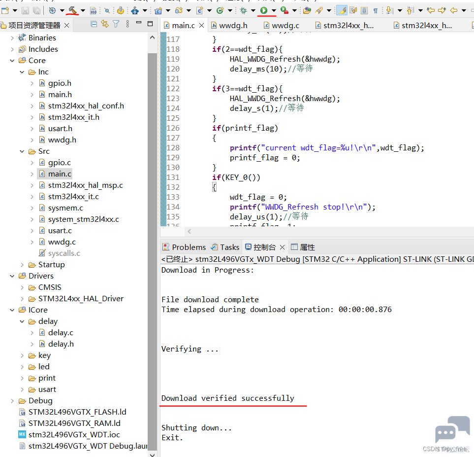

        在main.c源文件中,添加驱动头文件,注意由于在CubeMX取消了自动初始化WWDG,因此需要手动添加wwdg.h头文件:
3 T: @( `; s: x* s0 q8 e0 i. Q
  1. /* Private includes ----------------------------------------------------------*/
    4 r! C7 W* }% U" h1 R" S6 R1 F- Y9 B8 J
  2. /* USER CODE BEGIN Includes */) a: h& O& A/ ]: P
  3. #include "wwdg.h", b$ t9 Y/ P; V, g1 J6 _% H" C& g1 S
  4. #include "../../ICore/key/key.h". Y8 Z0 h3 m! O) }
  5. #include "../../ICore/led/led.h"8 Q5 l; ]( S2 O- s4 S; e7 o
  6. #include "../../ICore/print/print.h"% `+ s4 r) a- I" r) s( N4 Q2 M
  7. #include "../../ICore/usart/usart.h"0 u0 m9 J0 D" r8 }0 f
  8. #include "../../ICore/delay/delay.h", t8 g- L1 L' W8 S9 G6 m6 i# I
  9. /* USER CODE END Includes */

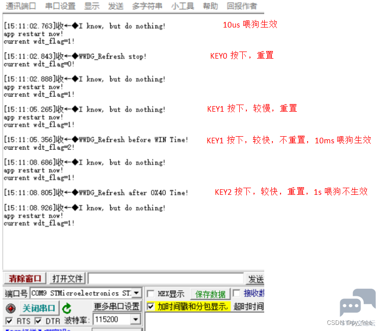

        在main函数主循环体内,进行喂狗测试,默认是10微妙喂狗一次,按键0停止喂狗,按键1间隔10毫秒喂狗,按键2间隔1秒喂狗。注意前面计算得知0<t<117.9648ms内喂狗有效。按键1间隔10毫秒喂狗主要考虑到按键按下及松开时间效应问题,因此不能设置太大,否则可能因为按键动作耽搁时间太久无效。在实际项目中,我们通常会采用独立线程持续喂狗,各种异常触发打断喂狗来设计。
% m5 ~& l  n3 ?0 s# Y' ^$ t

四、编译及测试, y# B3 \' _9 c9 t6 d1 ^7 J
        4.1 编译
5 u& S7 z3 ]1 V0 ]8 S
* [6 O' J, l8 @3 `9 Q, z
' J! h* E9 K; U  L% B7 O& ?/ R4 k. p  ?8 c8 o4 L
2 Y& N( [6 y, l' j         4.2 测试
: P7 Y' `4 L+ z" I' I$ |
        打开串口助手,连接上开发板,按键0、1、2观察效果:
' o! c4 W! d9 e& Q9 t9 A& i( D) i- h/ Y6 L
5886dd71a550426786ef791de6427f51.png - ?& j) U& Z/ P" n, Z. x9 U
