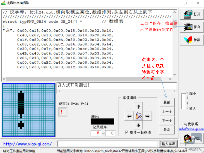

一、汉字取模工具9 {6 ~3 [8 Y9 k6 A% s5 W6 V
        嵌入式LCD屏显示无非就是不间断刷新LCD宽度*LCD高度的像素矩阵,并为每个像素指定特定颜色。对于LCD屏幕显示汉字,无非就是将字体形状转换为字体宽度*字体高度的像素矩阵,及指定每个字体像素的颜色,然后在LCD屏幕指定位置按字体宽度*字体高度的像素矩阵进行刷新渲染。; w) B. a9 L9 q( n
8 T7 T. r& R7 N. F# M
        汉字取模工具可以设置汉字显示的行、列像素大小,设置字体类型等信息,将输入的每个字符转换成指定行宽、列宽的二进制矩阵,在该矩阵中,字体覆盖区域采用1标记、字体不覆盖区域采用0标记。
* J4 O: L1 M/ t" O) z0 O7 O  w6 e$ ]2 I

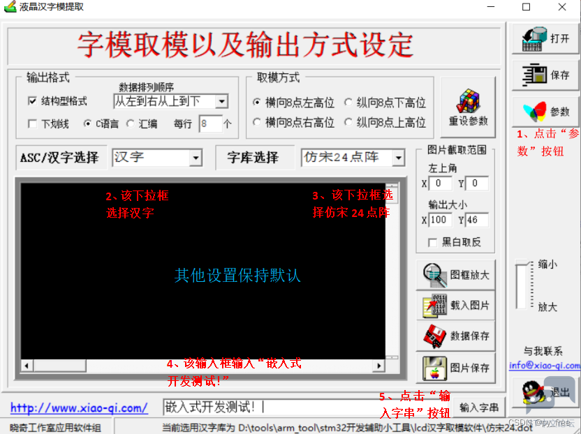

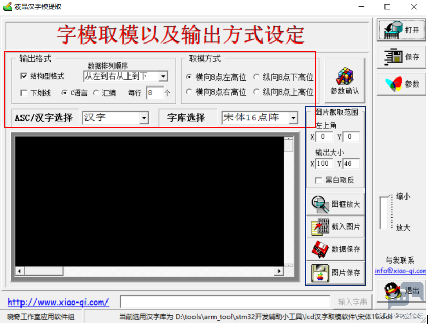

$ ^" r% C! ^$ a5 ~' E+ X二、汉字取模配置
7 e' z" h- H* u+ [6 j+ j' ]        我们双击LcmZimo.exe打开,取模工具界面如下,红框部分是字体相关参数设置,篮框部分是图片参数设置(通常用于各种艺术字体、图片像素等):
4 i2 }: i& h! h7 u4 w- L" B  G* m  d( _, b( A3 o- B
) y3 D1 I7 K( [" m9 ?# H/ ?* A0 }6 \# }5 H% H. Y& W
- x4 o0 \3 b1 u: C; P1 U         现在来制作24*24矩阵的“嵌入式开发测试!”的字体编码表,如下图进行设置。$ S' R" v5 P! B3 w, p' Z6 B1 k
6 N1 s* R, [, |  Y# G8 y1 `, f
a6da1cc46b4740c3a74302a6a4434f35.png . t7 Y5 _2 E8 H3 z9 E: h0 D) O
* X2 `/ D9 R) P
         最终得到字符编码表:

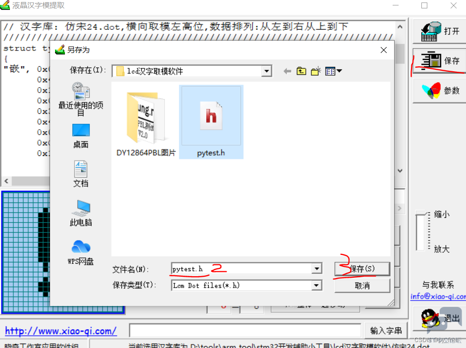

1 q3 n& y9 m" j& y6 y2 d# J         点击保存,将字符编码表输出为头文件“pytest.h”,如下图:5 V+ s- X' Q% _1 @2 u( ~2 c

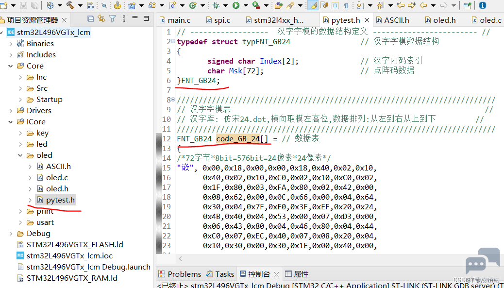

四、汉字LCD显示设计
8 U6 g) U/ j+ N. z! E- D        将刚才取模软件保存输出的pytest.h头文件拷贝到ICore/oled目录下,本文对pytest.h做了细微调整(去除一些不规范编程告警,不调整无影响):
; w4 U6 Y" L6 b# ^! G0 U- \" I* Y' ?5 [; P
( @' s6 X: o6 e0 b5 ~. Y
1 Y  B: l& L6 e  d1 @! c& H" N( N3 v         取模软件针对每个字符输出了一个72字节的8bit的数值,也就是72字节*8bit=576bit=24*24像素,目前该字符编码在取模软件上设置是横向取模左高位,数据排列:从左到右从上到下,就意味着,每3个字节*8bit=24bit表示一行的像素,如前三个字符0X00 0X18 0X00->0000 0000 0001 1000 0000 0000,作为“嵌”字第一行像素标记,位数值为1的填充前景色,为0的填充背景色。具体代码如下:

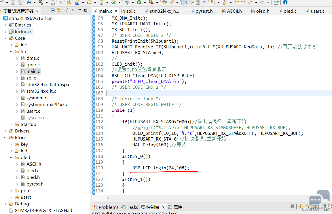

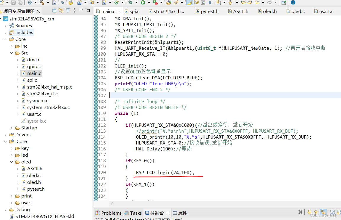

五、汉字输出测试
3 D; D; e( Y8 ]! o3 X- l        在主循环函数中,按键KEY0时,屏幕输出显示“嵌入式开发测试!”字段:+ l+ ?6 K* m5 q- V
* b! F7 Y5 k  Y- y
9 p# x% q; N/ F8 y% G; i8 u

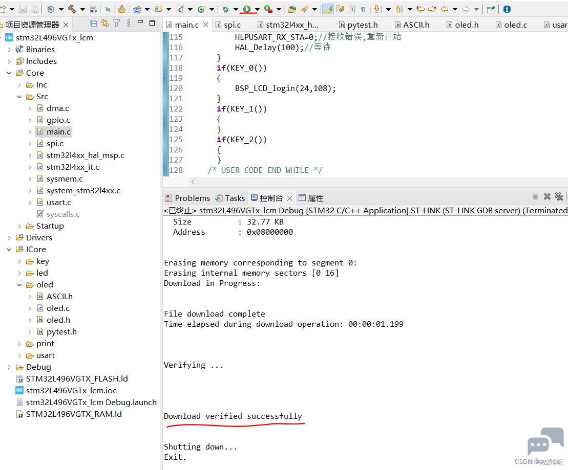

% P2 R9 M+ W/ |         编译及下载:
1 U3 P2 H; N1 C; Y6 [" K
$ F0 m8 G3 N8 H2 |2 c
" k2 D0 A. i* m1 C' Q3 _6 v1 {, x8 ]; }

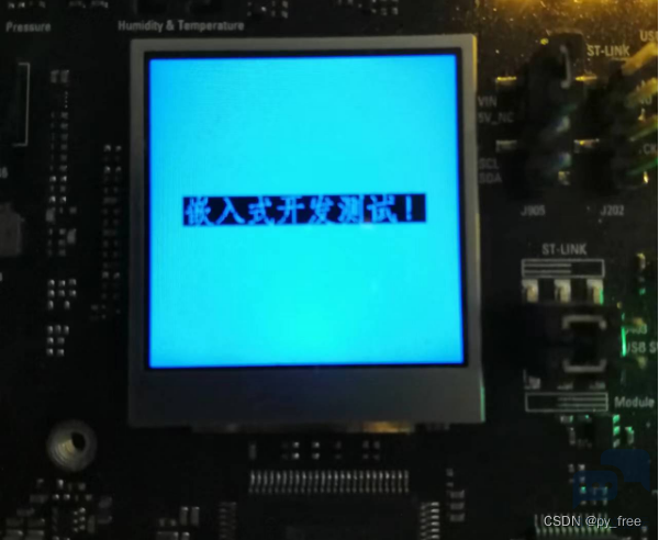

+ T2 {1 c; g/ T" J7 e. }         按键KEY0,屏幕输出显示如下:' T2 A2 K1 {6 z
  X, G5 ^6 {- [
7bb63e40a0994f8bbd59a704db07964b.png . d6 M4 Q. V6 p4 q# c
