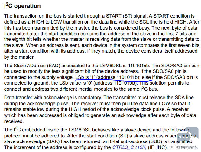

        从设备地址(或叫从机地址):主机发送的第一个字节为从机地址,高 7 位为地址,最低位为 R/W 读写控制位,1 表示读操作,0 表示写操作。一般从机地址有 7 位地址模式和 10 位地址模式两种,如果是 10 位地址模式,需要用两个字节(16位)来表述,第一个字节的头 7 位 是 11110XX 的组合,其中最后两位(XX)是 10 位地址的两个最高位,第二个字节为 10 位从机地址的剩下8位:
' M4 Z& M7 n3 K! ~" \9 ~! r( y" c1 @9 S- X. X7 a2 c
( y( f$ U" g6 i+ k8 q, [

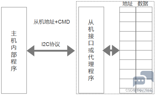

二、I2C协议的两种从机应对方式
# @5 I$ j2 E: `# y  Z4 D) |        从机对I2C协议通讯我本人认为提供了两种实现方式:, O' V% `, n' ^$ N1 E; p1 c& [0 [
* p& c/ m! c3 d& i9 h

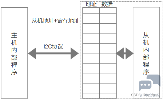

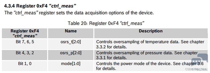

        寄存器直接访问方式:这种方式是从机直接将其参数、采集数据放置存储区域,并将存储地址暴露给主机,让主机直接按存储地址获取数据,或修改存储地址上的数据,从机感知数据变化做应对处理,从而实现对从机下行控制。我个人管这种方式叫从机地址+寄存器地址。1 P/ Q4 |* U7 |- o) B, w
, X# a3 d7 |! _2 c2 g3 c
804a453636334246acf1f2e4834eb7f7.png - j- p0 v8 i# g4 {
* Y: F% a! ]) c1 @% Y. E2 m
         命令接口间接访问方式:这种方式从机对主机采用问答式服务,不会提供存储地址给主机,只是给出相关指令信息给主机,这些指令相当于从机对外提供的业务接口,例如主机需要读取某个数值,需要先向从机发送读取指令,从机将需要的数据做准备并等待主机下一次指令,主机再去读取数据。我个人管这种方式叫从机地址+CMD指令。% U$ B; y" q' {* Y9 ^% f
" V. U6 e, I9 x
3 s+ O* w4 {; U! @2 F" j. l4 g

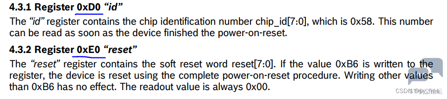

) R& B) g, `/ \" F( x3 q/ m2 d' c三、传感器信息

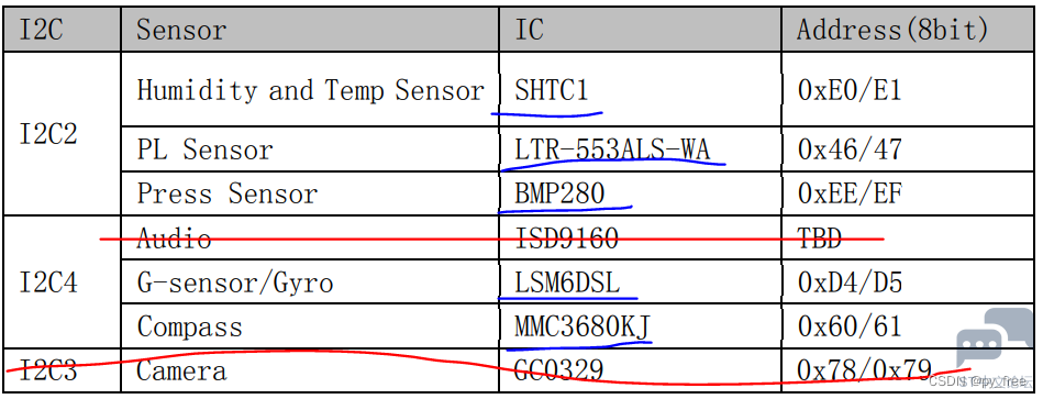

0 }' ]4 q- `" W2 b6 d        本文采用STM32L496VGTX的ali开发板, 该开发板已经连接了以下5个传感器,下图蓝色部分标注的5个传感器就是本文需要实现的(音频、摄像头不仅仅I2C接口,还需要其他接口支持,暂时不在本文展开):
; ^+ q5 f9 K5 V0 J" G$ O$ w& G/ F) ]
' R# a6 z7 i% ^/ D4 v# w
+ [( g7 W; f; B6 {6 W5 y; |0 c: Q& p$ ~3 ]" ?

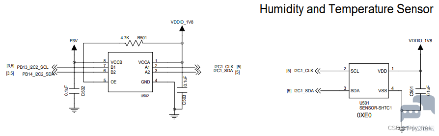

         这些传感器的硬件原理图如下:
/ L% T% u+ A% O& b        1)SHTC1温湿度传感器, U; `0 b4 ?9 F8 t, Q4 E
0 a; ^; ]* n5 E2 b% N1 T  r
ebf61b6dd470406aab6e699d7e460164.png ' ]7 a2 l6 d/ U/ U( w7 B% ~2 x

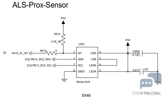

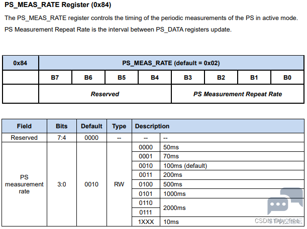

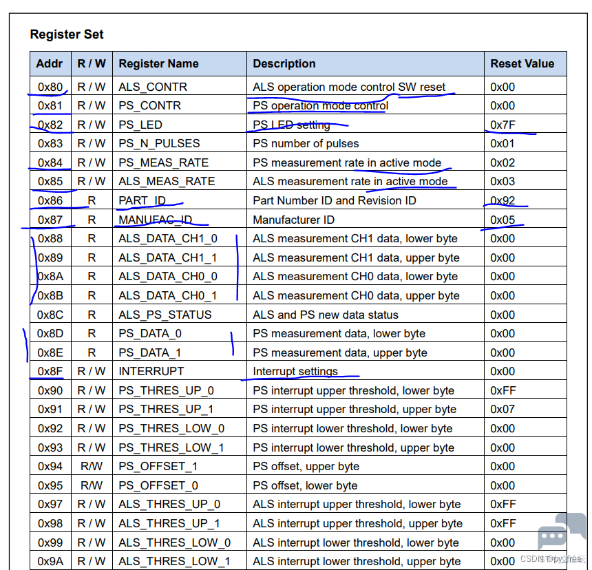

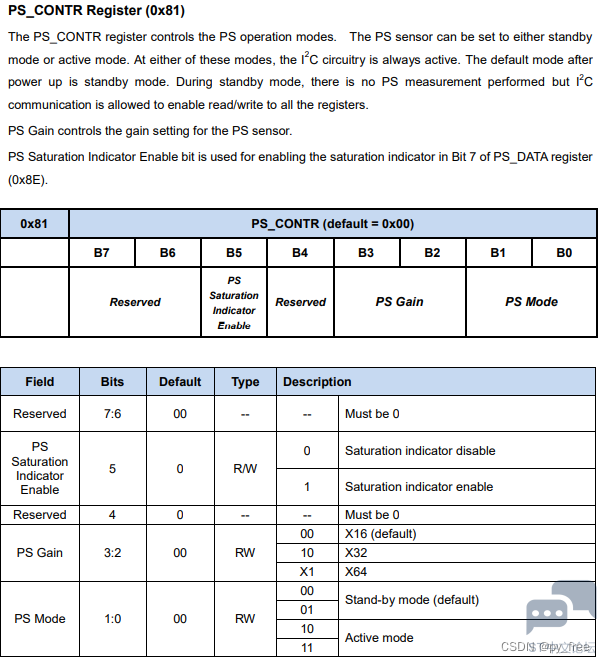

- a6 W0 U0 C$ S5 G* \        2)LTR-553ALS光感及接近传感器,注:它除了I2C支持,还需要一个额外的GPIO引脚
& J& P0 _. p5 j* _: R: d7 b/ A2 O4 W% x  j- X$ m# j& O8 H' F
0ce1e411a3dd485287a6264b7d854cd3.png & f7 h, O1 L% ?) w/ X1 R1 J

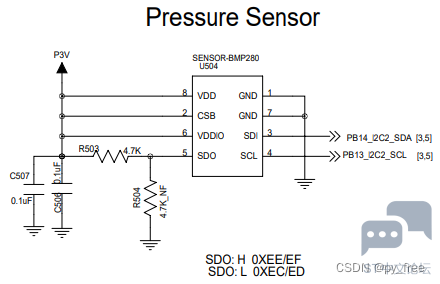

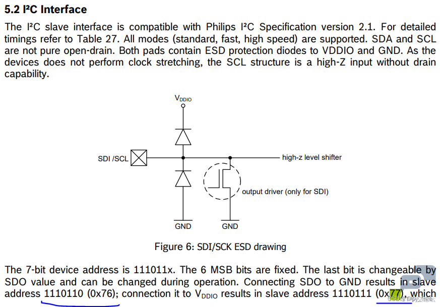

' B( V$ H" E, C2 q2 O, B         3)BMP280气压传感器0 D1 T1 T' k1 S0 r- @
6 ]( `; |1 U/ ^; Y7 T2 G* C1 h2 B
cf7e61caba7c4bf6a2b5421368342d7d.png 4 b! g+ R) w$ T

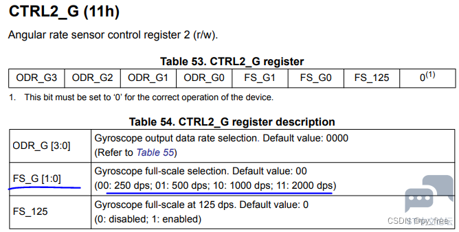

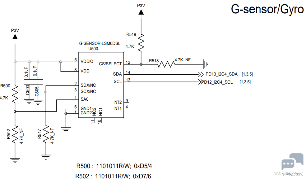

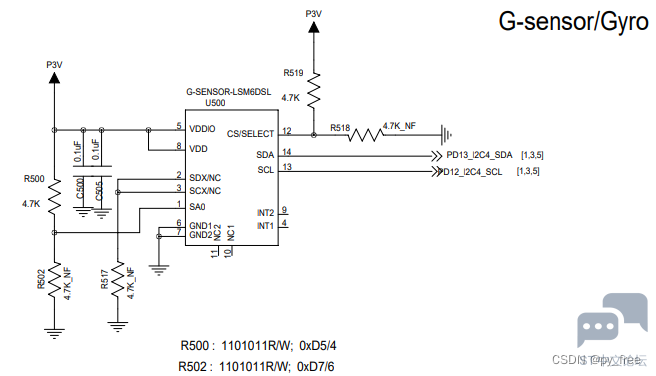

2 Z0 l/ U5 C% X1 s$ a# `# z! ?        4) LSM6DSL加速度及角速度传感器
0 s" T0 Y& S! o1 F
0 @2 ~+ t) _8 y+ X1 A/ y* I
c3c8cdc80cc34eb2ad97f86446142619.png ) a/ Q$ }: H4 M7 v
0 x& C  a3 E2 K3 |

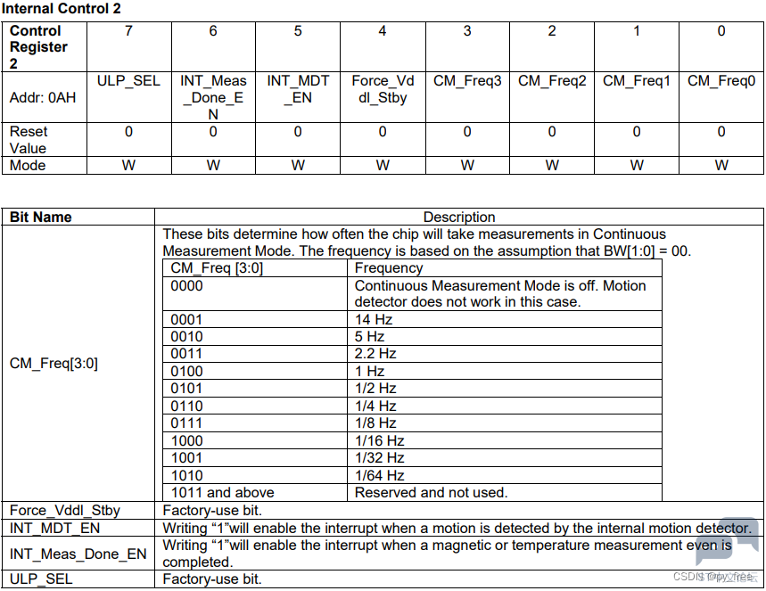

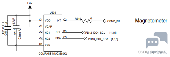

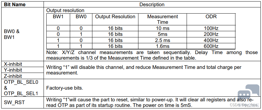

        5) MMC3680KJ三轴磁传感器
+ d; U' b/ e3 P# N# W
: f# @; b+ m0 i! l: h$ j
e4bc8d4c14d24271a90842414dd4cccf.png * T- m1 F1 `4 W0 @
2 K1 {: I% |, n. e* q

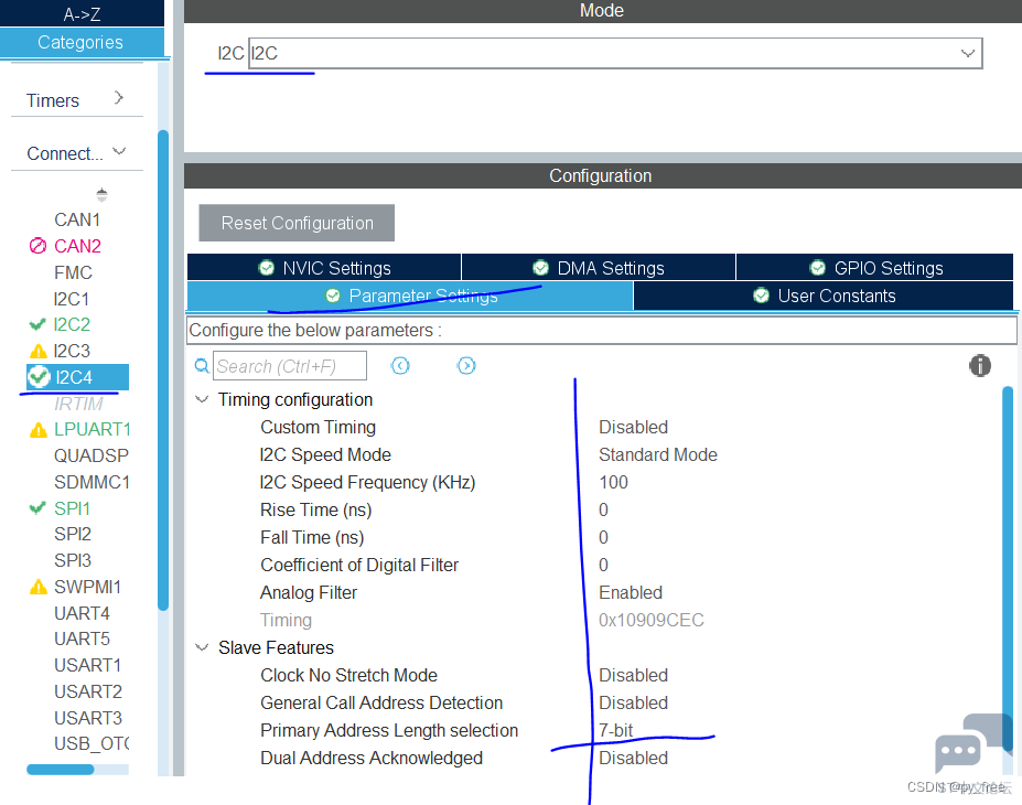

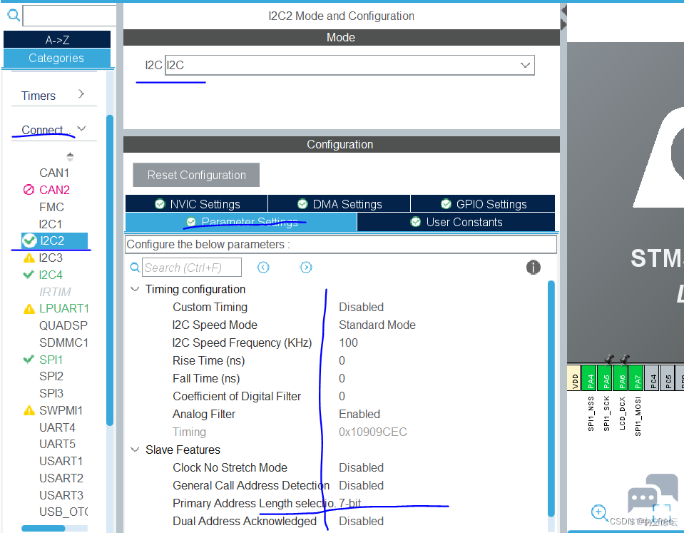

        1)开启I2C2配置,参数保持默认,注意从机地址7bit长度的3 k3 ]9 ^, K$ |( N  [; k
; n' f: `+ Y6 {/ }! D
30c1d952bceb406d81cc7aa1e4c4b56c.png : B* i: `4 R3 H5 u& k

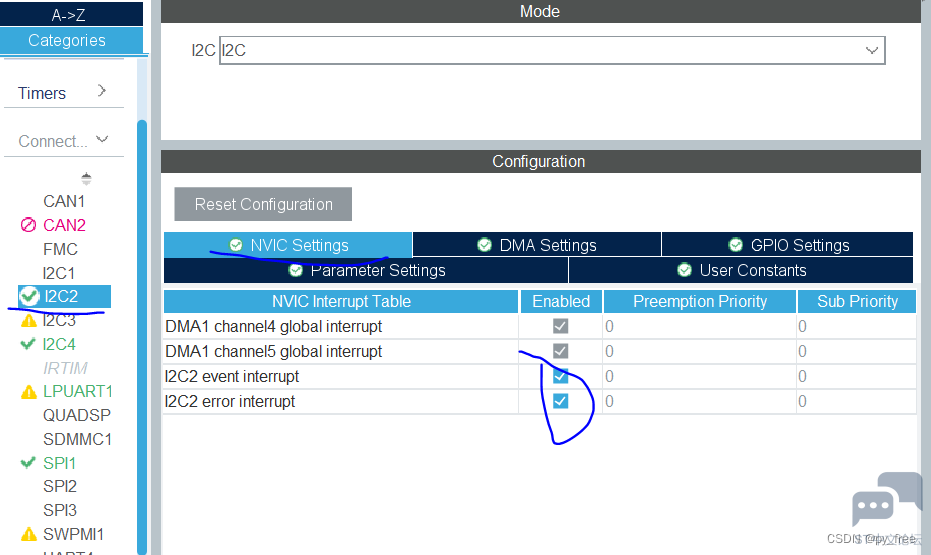

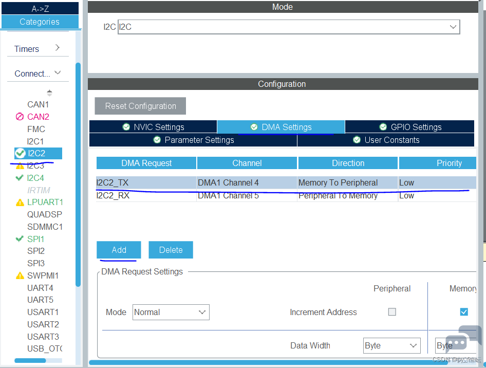

. L7 ]* `9 u) I% i4 X1 }$ }3 B         2)开启I2C2的DMA支持和中断支持(本文代码实现暂时没采用DMA,只是先开启)
: t. r" m8 p" F2 L( d1 H
. B  ~* _9 _0 g" s& V% m% |
! H7 ]8 d$ J9 g* N, e8 n5 }  i

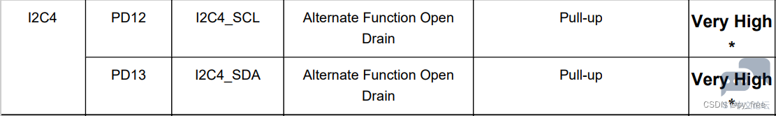

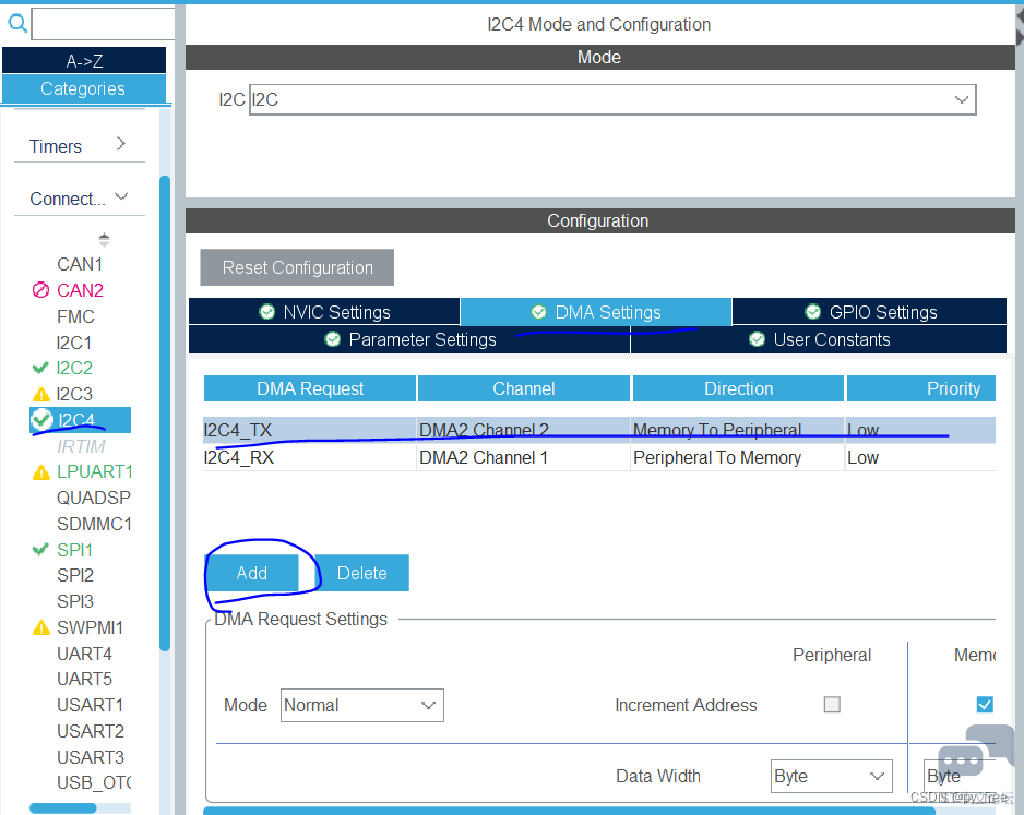

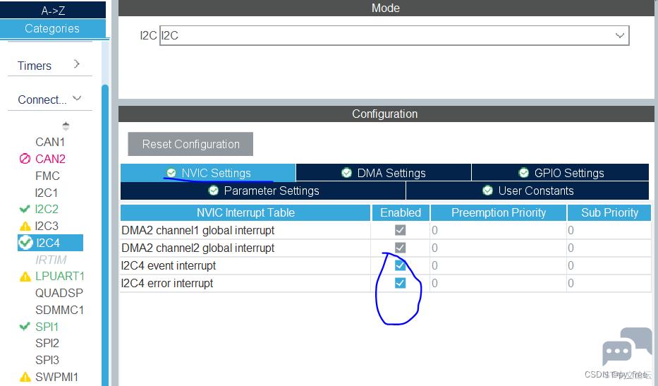

" f7 G3 f2 |  F3 L; K; p8 p         3)同样开启I2C4接口以及开启其DMA功能和中断功能
+ c/ A0 |" k) q
& V- Y4 O1 N& ?2 w
d194a00b8f7d47cdb63ed6fef0f1ad7a.png 1 s5 w- s% {* i7 F5 I' }6 |
# S" B  o% _0 Z  o" M7 X" J
         I2C4的DMA及中断功能
0 K5 l! I: U/ [+ I

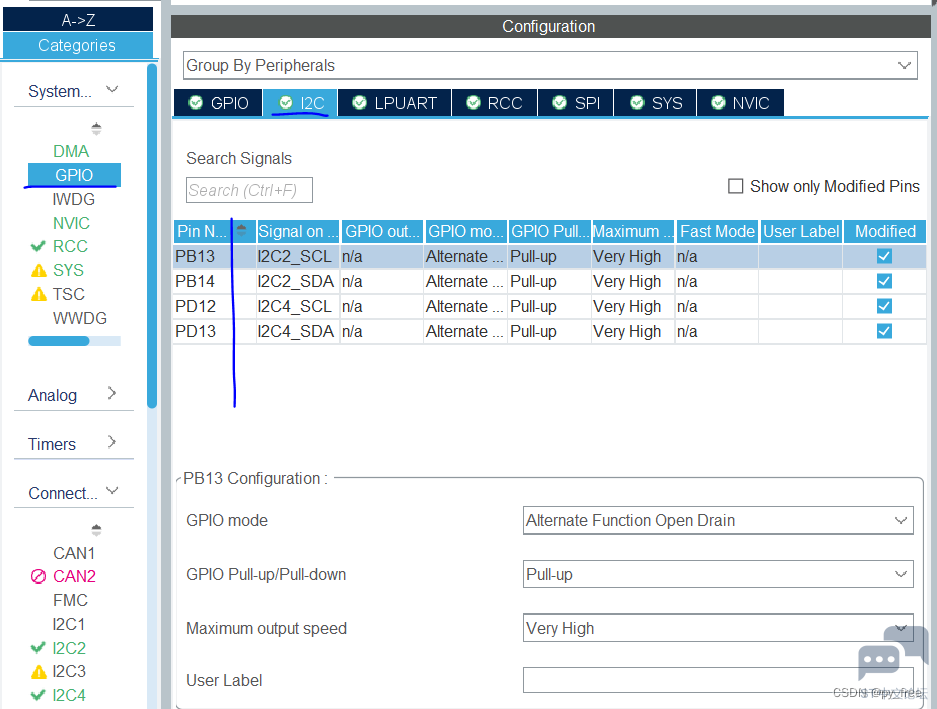

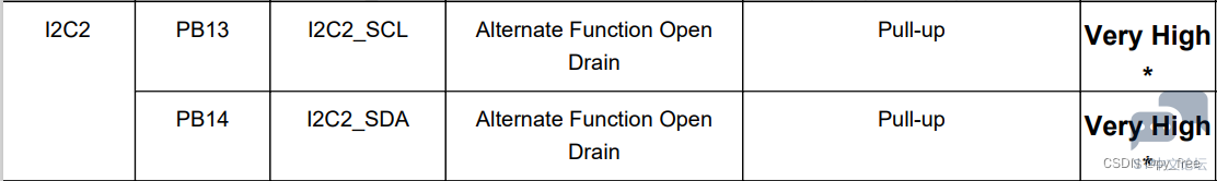

        4) I2C2、I2C4引脚参数配置' `- X( `- L! g  `4 z
! ~: J9 R1 L5 T# S0 u3 ^
ee267eaff44c45ab9b0a645d685d1f6e.png 8 ?- l6 p/ u0 c6 }# @  D  ]9 p' J
' \7 F. ?- g( c

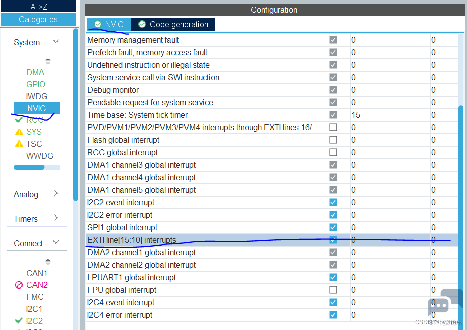

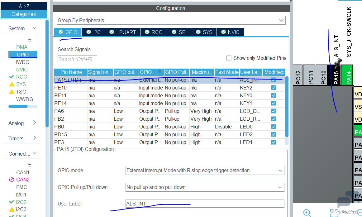

         5)配置LTR-553ALS传感器需要的PA15引脚,并开启该PA15的中断功能支持' O* J- e( V$ P4 R  P9 k% C
' J/ B# H" ], a/ |9 [
f8f5ec86ff7a404a9bba2bbc7a6c3c12.png ' z5 T' `9 G% C
, N6 n& I' a  E1 s
/ k, r& F6 M0 ^# X2 V$ m4 U
0 y. Q9 x, B9 F/ {: z        配置完成后点击保存或生成代码按钮,完成图形配置到代码生产的输出。

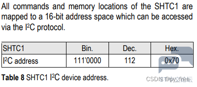

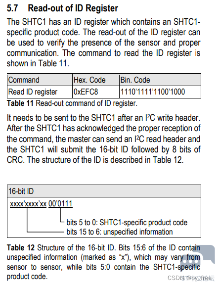

        本人去网上下载了一份STCH1传感器的数据手册,读取分析发现采用前面所述的从机地址+CMD指令方式,先明确STCH1的设备地址是0X70,而开发板给出的地址是0XE0,STCH1集成到开发板是经过了微调(0XE0=(0X70<<1)),那我们采用0XE0就好:
: M2 p- r& \, S! v+ v* @% K7 A3 G* i) j
275a89b433924dcabc4606c9bef30d68.png , d3 {( F2 U; x/ Y
8 O5 A) t% o$ W7 ?2 S8 ~( O5 ?

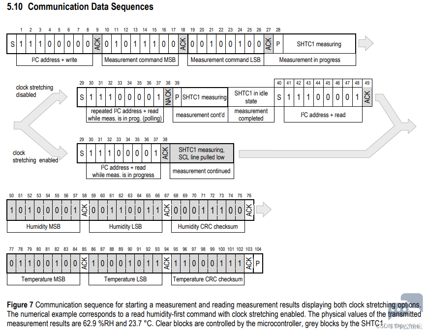

        MCU通过I2C协议读取STCH1传感器的温湿度数据需要经历以下几个过程:# l( z5 l5 F* [, [* E) a5 V6 w
' U" v1 Q8 |* q' g9 H# n        1)STCH1传感器的ID号确认,简单描述就是向STCH1写入两字节的0XEF 0XC8(告诉STCH1我要稍后来读取这个注册地址的数据,请准备好),再读取两个字节数据(16bit),取0~5bit的数据如果是0X07就表明OK。
+ ~1 e( W5 v. @* _: `6 Q3 v. c8 m! ^  N" {! ]
% `- Y% B0 \# A5 b+ S  M) W6 @- t% [+ T1 V9 L

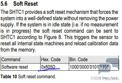

         2)STCH1软重置要求,就是向STCH1写入两字节(16bit)的0X80 0X5D数据即可实现软重置。
3 e  i6 z) F2 {) m. }# b6 i1 n! ]+ W4 i& S5 `$ b
) _  A. E' w4 g2 u1 _) Y
0 [" P: e/ I* s- H

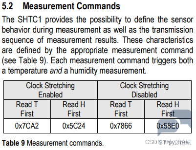

3 d3 L( k3 c1 m- T! E1 ?         3)STCH1读取数据前,需要明确数据读取组合格式,意思就是I2C开启Clock Stretching时,向STCH1写入16bit的0X7C 0XA2数据,再去读取数据时就是温度数据在前、湿度数据灾后,其他类似,如下图,是否开启Clock Stretching和是否温度在前组合共有四种组合方式。
; G/ V1 U, k5 Z4 F% i$ h/ n: ?2 N, k  k
0 `# `* ~: H( a/ J% d) R# f, g  J; R6 y( ]

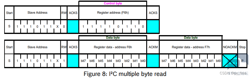

         4)下图指出如何读取数据,在告知数据组合方式后,需要读取六字节(6*8 bit)的数据,其中第三和第六字节是CRC数据,剩余的是温湿度数据,第一、第二字节组成一个具体数据,最高有效位(MSB)在前、最低有效位(LSB)在后,第三、第四字节组成一个具体数据,第一、第二字节是温度还是湿度数据,由读取前写入指令确定,详见3)。) K/ X1 }8 ?8 u4 l
3 g' d% R1 s+ ], I
" w) z: h* S9 p6 \0 C6 V' B
% u! p  S% h) o& t

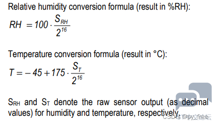

         5)数据换算到的原数据,需要经过换算公式换算后,才能表示实际的温湿度数值。+ c' j  i. y, Y) c( p
3 O; j- L, l; J+ J
2 j' {8 ^$ I" j2 F, p

  39. uint8_t SHTC1_id_check()4 \! K7 a; ?* H# k2 I
  40. {4 [  _8 D! m, T" ]/ L
  41.         HAL_StatusTypeDef hi2c2_status = 0x00;' t  ?1 @2 x- t" c" d( U
  42.         uint8_t data[SHTC1_CMD_LENGTH] = { 0xef, 0xc8 };9 j7 U, D7 h! l2 S9 ~8 o1 T
  43.         hi2c2_status = HAL_I2C_Master_Transmit(&hi2c2,SHTC1_I2C_ADDR,data,SHTC1_CMD_LENGTH,1000);+ o  v9 _+ ^! W

  62. //软重置- n9 w* N6 g1 |" I
  63. void reSet()
    4 H' S, E* p. {$ K
  64. {; v1 R8 x1 d9 C# B, o1 Y, j
  65.         HAL_StatusTypeDef hi2c2_status = 0x00;. V9 t( G1 }# ^/ I, _- @
  66.     uint8_t temp[2] = {0X80, 0X5D};
    / ~$ a& _# x4 s9 X) E, o
  67.     hi2c2_status = HAL_I2C_Master_Transmit(&hi2c2,SHTC1_I2C_ADDR,temp,2,1000);
    , w0 L! N7 t/ `  y9 P/ K. B
  68.     if(HAL_OK!=hi2c2_status){! \3 @" H4 M8 d. }- i) g
  69.                 printf("SHTC1 reset error\r\n");
    - N0 A5 X5 s9 Z
  70.                 return;
    . N3 O+ u3 P+ y8 e$ r" ]
  71.         }3 c# {# l+ i, u4 ?+ z0 {
  72.     printf("SHTC1 reSet successfully\r\n");
    ! ^4 f8 q: _, z, U; ^  c5 P, A
  73. }+ ^% [. J" H! V0 L3 e

  75. /*SHTC1提供了定义测量期间的传感器行为以及测量结果的传输序列的可能性。( @' J- J: U% ]6 O  r  c9 |) e
  76. *每个测量命令都会同时触发温度测量和湿度测量。4 b, u' v# o5 y- a
  77. *bool enabled时钟是否启用,bool humi是否在前*/* }+ m! W6 Z" T! n$ f2 Y
  78. void clock_set(uint8_t enabled,uint8_t humi)
    ) P9 c) D# ~+ y! L" p9 ?

  137.             /* 温度数据转换 */
    & L4 d, ]6 m$ m4 E. ^6 f, }
  138.             *cur_temp =  val01 * 175.0 / (1 << 16) - 45;* F8 e" I! I) Y' H% h& Z
  139.             //*cur_temp = (int32_t)((21875 * val01) >> 13) - 45000;//千位表示* a( b( w: q: H( l$ A; N& H6 i
  140.             /* 湿度数据转换 */6 M* H6 G# G1 T) T/ i- N
  141.             *cur_humi = val02 * 100.0 / (1 << 16);  _. C3 J/ e3 t0 @% |. i
  142.             //*cur_humi = (uint32_t)((12500 * val02) >> 13);' O, |9 e- e, T- e# W) y

六、LTR_553ALS传感器(light sensor [ALS] and proximity sensor)
( {, X! m9 l5 C+ }1 X        在ICore目录下,创建LTR-553ALS-WA文件夹,并在该文件夹下创建LTR-553ALS-WA.h和LTR-553ALS-WA.c源码文件,作为LTR-553ALS传感器驱动。
+ b3 h. w* s. z0 @& m8 ]1 }/ B+ M4 v+ v5 O

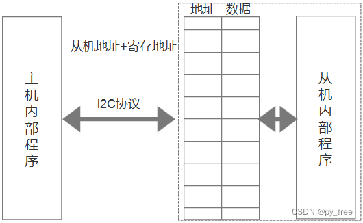

        本人在网上下载了一份LTR-553ALS-WA的数据手册文档,进行分析其实是我们前面所述的从机地址+寄存器地址方式来实现的,那么主要就是分析寄存器地址及相关含义即可,从机地址如下(0X46=0X23<<1),显然开发板做了调整:5 t& o. x: T1 ]% j
# Z0 R  X, N3 I  k. p$ K# c2 I
8c8b7287ff6d4dbe961c275013f38282.png 0 e* g2 U( ~: v3 G
' w* r( ^! e7 }" h

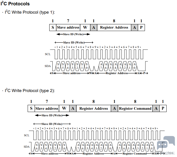

        1)先看LTR-553ALS的I2C通信格式,下图是写入通信,典型从机地址(Slave address)+寄存器地址(Register Address)方式+写入数据(Register Command)。
% N- [  w% b& t# r" K/ Q* p! ~& r' A. I* n$ X8 K1 c; o# t
052932afb9f04274a0267bab8666421c.png 8 V* P( p# }, x- i/ I
  D% y6 C( t+ C. S. S, Y4 ?" n
         读通信方式,类似写入方式。! j3 g7 {! i2 e6 a9 G
1 _9 w, M* q& o/ U( S3 {0 b+ a
7 ^$ M  G- ^- T. ]! |% Y8 w% {& Z! H* q$ Q$ ^1 n( W. e' X9 W( y6 [

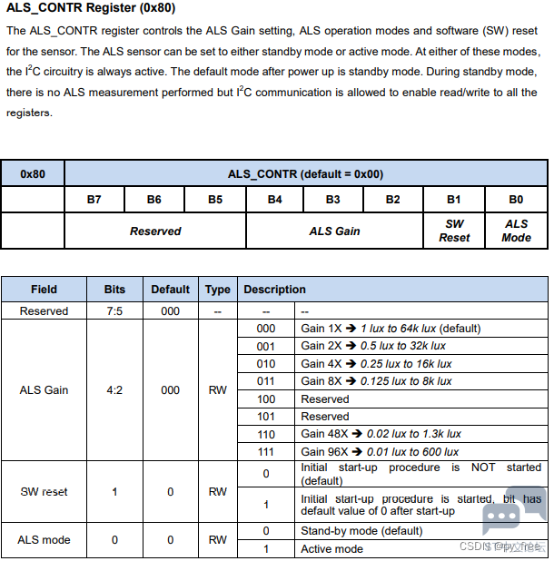

         2)下图是LTR-553ALS-WA的总寄存器地址描述表,可以看出0X80是ALS(光感应)的模式控制、重置的功能地址,OX81是PS(接近感应)的模式控制,0X82是PS_LED取值地址,0X84、0X85是ALS、PS的激活地址,0X86、0X87是设备的ID验证地址,0X88、0X89、0X8A、0X8B是ALS 数值存储地址,0X8D、0X8E是PS数值存储地址。5 r, Q4 h* c' {  H# d
" s" U. @, C# t7 O4 r5 Q+ R
; Z8 `) s& a* [% J9 O

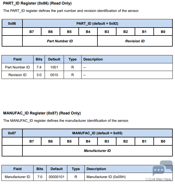

. D( p; Z, P' H# D+ Y         3)设备ID验证,就是读取0X86的PART_ID数据,正确返回值是0X92,读取0X87的manufac_id数据,正确返回值是0X05.
& O. W2 K6 N) i" ]) l. w8 p! b3 ~6 J: R0 f* ?) b; ?: q# |
c8a48a7548a44609af3798d87874eed3.png 9 V! L+ g; y/ P2 p

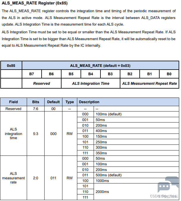

# x0 Y$ K- A. [/ D8 R" v& ?         4)ALS的启用,主要:1.就是向0X85写入激活mode。设置检测time 和 rate,
, X- C' H- |2 c" J- s9 w1 n) q% A9 B2 U0 T# Z5 ]  ]
708e022e76ca48628e376fe482ff3938.png 2 }# ]; I9 w, D# H6 Z
* ~0 C( J4 ]. h' w% T( `! n" J                 2.向0X80写入contr mode,开启或关闭ACTIVE,如果想保留原来设置,可先读取oldconf,再oldconf&需要的设值,重新写入实现增加或删减支持模式,0X80还支持 software reset.
! B% N! }8 l. v4 u3 I- V, j" B% y) C* m9 ]2 P- ]4 A
' G& K% v( o" b, w1 A0 [
) k7 x7 [- Z. g0 \+ y/ g        5)PS的启用,类似于ALS设置,0X84开启Meas Rate激活PS,具体功能支持参考一下图。* {5 z& E: f8 S* L; @
! r, Y- _  B  ]& W$ v
( W" K' d; o! c1 d1 \4 _8 R; i
( ~7 y0 W+ d( }  G/ x* Q  X
         向0X81写入数据设置contr mode,开启或关闭ACTIVE
' w* C5 N6 Q6 W# ?
- e7 z" A& Y0 t5 a
  Z  [+ n4 m# w+ e8 r: @% l

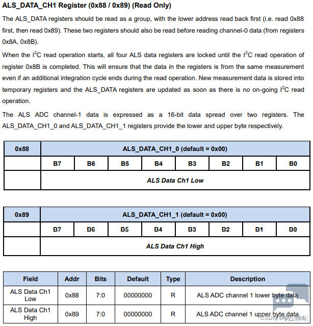

' k- W7 O" Y8 Y, K3 Z' a& v         6)ALS数据读取,最低有效位在前,0X88、0X89读取通道1(ch1)数据. [- T% M4 s) b0 ~& L  t
  P+ S1 I2 W: ]( Y) ~2 {: H
0dbd4e6457074aa08e0f26b3f7f8559b.png 8 q' r. t- y* p" _: n

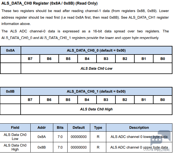

9 z6 w4 p4 Y, b6 O, J         0X8A、0X8B读取通道0(ch0)数据
/ m3 x8 ?+ N# G* u" ]) D# h' B" u5 Z! j& R
353623b684a44a8689dcdc1814af79be.png 1 ?& \9 \' Y5 @! \! h3 s

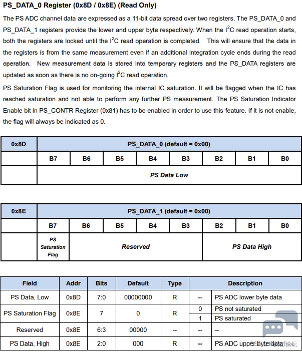

! w4 V! E% h* I. g2 e         7)读取PS数据,访问0X8D、0X8E地址,最低有效位在前。
. J2 W7 M) f7 M2 ]% j% P7 g) R9 |
7 y: P4 \8 f# l) v+ |
$ s" D! d, j, s0 V" `& K3 E& \' T, \. E, h7 C, @: y# y% @+ o
         8)读取ALS(光感应)、PS(接近感应)数据伪代码实现:0 o4 B* C9 }& N( E( R/ o
  1. 从机地址是0x46
    ' K, q7 P" s/ E! L
  2. Init:" k% ?$ x/ s8 L2 A# H$ H
  3. read data1 from 从机0x46 寄存地址 0X86
    % t5 u  Y: _  _1 e9 a
  4. read data2 from 从机0x46 寄存地址 0X870 [' A+ A' }- j. }
  5. 确保data1=0x92,data2=0x05
    - k5 K% p, p% P% H4 U) |- V: C, [

  11. #define LTR553_PS_MEAS_RATE 0x84  /* measurement rate*/
    + I" ^: e% C9 @: e- O  w1 X
  12. #define LTR553_ALS_MEAS_RATE 0x85 /* ALS integ time, measurement rate*/
    ; F, H) d* s. y. Q9 j0 g
  13. #define LTR553_PART_ID 0x862 z3 Y( J7 k/ J0 y/ [
  14. #define LTR553_MANUFAC_ID 0x87
    , O# r7 u* M& b3 G6 a- ?$ `5 r3 E
  15. #define LTR553_ALS_DATA1_L 0x88- l. P& r2 e/ S2 ]
  16. #define LTR553_ALS_DATA1_H 0x89
    9 |5 L- I6 C/ h6 R2 G! z
  17. #define LTR553_ALS_DATA0_L 0x8a
    # d$ t- y3 H/ {* }/ c" F. [) Z
  18. #define LTR553_ALS_DATA0_H 0x8b
    & e! u$ k3 u0 N9 j$ K
  19. #define LTR553_ALS_PS_STATUS 0x8c
    & e; L8 B1 V* M# x2 v: l. D6 _
  20. #define LTR553_PS_DATA_L 0x8d. i- S! Z3 m/ {# R$ q' a
  21. #define LTR553_PS_DATA_H 0x8e
    " N2 G* F& g+ L1 c4 ]3 g
  22. #define LTR553_INTR 0x8f           /* output mode, polarity, mode */0 r* d$ l) o6 M
  23. #define LTR553_PS_THRESH_UP 0x90   /* 11 bit, ps upper threshold */
    / Y2 Z/ T: Z" O; L; s* o
  24. #define LTR553_PS_THRESH_LOW 0x92  /* 11 bit, ps lower threshold */
    ( s" j$ ]' M2 z) N1 L3 u
  25. #define LTR553_ALS_THRESH_UP 0x97  /* 16 bit, ALS upper threshold */
    # d3 w, P9 p# p+ p, M. Q
  26. #define LTR553_ALS_THRESH_LOW 0x99 /* 16 bit, ALS lower threshold */! t4 M6 S2 {9 S" r( x6 I. {
  27. #define LTR553_INTR_PRST 0x9e      /* ps thresh, als thresh */
    3 [) V# v" e  E
  28. #define LTR553_MAX_REG 0x9f2 Z; Z' U& L/ t5 ^( s1 w( Y' M
  29. / [3 J/ l+ Y+ L! v% m& [2 B
  30. #define LTR553_I2C_SLAVE_ADDR 0x236 h# C# x9 u  p( ?; O4 _! @- E% `
  31. 8 G6 a( {8 j$ L6 n( F" m3 n; W" J& t
  32. #define LTR553_ADDR_TRANS(n) ((n) << 1). t; L- K5 x$ [4 W/ t. Z  b
  33. #define LTR553_I2C_ADDR LTR553_ADDR_TRANS(LTR553_I2C_SLAVE_ADDR)
    ! K6 @8 Y! p8 O' S
  34. #define LTR553_PART_ID_VAL 0x92+ u' W) m4 W% E  Q8 Q, c& `
  35. #define LTR553_MANUFAC_ID_VAL 0x05
    / U7 L' |2 s8 n1 D% h8 k
  36. * [+ y  v( |' ]: {' u- D* A
  37. #define LTR553_ALS_CONTR_REG_ALS_GAIN__POS (2)
    8 B$ f8 g3 P* A- B+ s1 V
  38. #define LTR553_ALS_CONTR_REG_ALS_GAIN__MSK (0x1c), [* X. j9 n6 y( Y; P: P
  39. #define LTR553_ALS_CONTR_REG_ALS_GAIN__REG (LTR553_ALS_CONTR)# S! L9 V: g& p2 ?# s4 [
  40. 4 {6 }/ d3 R8 l$ B& D5 Z6 t- y* Z. }
  41. #define LTR553_ALS_CONTR_REG_ALS_MODE__POS (0)
    " c2 @- Y. p( a% j" _% M$ g
  42. #define LTR553_ALS_CONTR_REG_ALS_MODE__MSK (0x01)
    / [: f2 k+ q  F, y2 z3 G
  43. #define LTR553_ALS_CONTR_REG_ALS_MODE__REG (LTR553_ALS_CONTR)
    9 J) B$ Z3 s* [# g
  44. 2 j9 i; L! O2 ^+ k
  45. #define LTR553_ALS_MEAS_RATE_REG_INTEG_TIME__POS (3)
    6 \$ c/ n. g0 F5 j
  46. #define LTR553_ALS_MEAS_RATE_REG_INTEG_TIME__MSK (0x38)
    # d5 y0 b, U* B" N
  47. #define LTR553_ALS_MEAS_RATE_REG_INTEG_TIME__REG (LTR553_ALS_MEAS_RATE)
    8 t2 y7 L6 i3 \
  48. / J) I" E; }$ o0 g6 M+ A3 w
  49. #define LTR553_ALS_MEAS_RATE_REG_MEAS_RATE__POS (0)/ f) a4 g  V& i. D  M
  50. #define LTR553_ALS_MEAS_RATE_REG_MEAS_RATE__MSK (0x07)( W4 V- P3 K  p- w/ m# ]: d
  51. #define LTR553_ALS_MEAS_RATE_REG_MEAS_RATE__REG (LTR553_ALS_MEAS_RATE)  ?. \- N! Z0 A
  52. 6 L! C/ E( `. ]
  53. #define LTR553_ALS_PS_STATUS_REG_ALS_STATUS__POS (2)/ A" u7 Y7 x& {6 v
  54. #define LTR553_ALS_PS_STATUS_REG_ALS_STATUS__MSK (0x04)
    7 B  S1 c- T2 p0 `: ~
  55. #define LTR553_ALS_PS_STATUS_REG_ALS_STATUS__REG (LTR553_ALS_PS_STATUS)$ H1 Q$ D& c. ]: j
  56. ! A( ]2 W2 N1 s
  57. #define LTR553_PS_CONTR_REG_PS_GAIN__POS (2)
    * K8 T3 n! K& h$ U
  58. #define LTR553_PS_CONTR_REG_PS_GAIN__MSK (0x0c)  Y5 E1 K: \2 H: ?( }  U
  59. #define LTR553_PS_CONTR_REG_PS_GAIN__REG (LTR553_PS_CONTR)( @- n3 c$ R" y- a1 B7 S1 s
  60. ; {$ D  z# x5 f
  61. #define LTR553_PS_CONTR_REG_PS_MODE__POS (0). Z! Z: w% }" d+ N. E0 f
  62. #define LTR553_PS_CONTR_REG_PS_MODE__MSK (0x03)* x. m; g, Q+ R, g. H
  63. #define LTR553_PS_CONTR_REG_PS_MODE__REG (LTR553_PS_CONTR)
    ' a7 P6 r$ @0 Z4 _
  64. $ j7 m" y* b0 h$ i# @
  65. #define LTR553_PS_LED_REG_PLUSE_FREQ__POS (5)7 _( V' D9 }( R" |; _# m
  66. #define LTR553_PS_LED_REG_PLUSE_FREQ__MSK (0xe0)& s* p3 F# I& [/ |6 @
  67. #define LTR553_PS_LED_REG_PLUSE_FREQ__REG (LTR553_PS_LED)% u0 ]# Y' d' z/ W; w4 b
  68. 2 i2 C5 U0 O; Y
  69. #define LTR553_PS_LED_REG_CURRENT_DUTY__POS (3)
    " j2 E# }# d% \% d) _
  70. #define LTR553_PS_LED_REG_CURRENT_DUTY__MSK (0x18)* r% `6 N3 ?$ [! M. S0 c7 D% T- o
  71. #define LTR553_PS_LED_REG_CURRENT_DUTY__REG (LTR553_PS_LED)
    & r6 w8 X: L, [3 [5 x: ]3 ~
  72. ( d* ?' W1 X, G* @9 T# Q
  73. #define LTR553_PS_LED_REG_CURRENT__POS (0)7 j: L$ A- c7 G8 \4 [( P% Z9 U
  74. #define LTR553_PS_LED_REG_CURRENT__MSK (0x07)* Z" @6 G0 j- x" v% S4 m% u
  75. #define LTR553_PS_LED_REG_CURRENT__REG (LTR553_PS_LED)
    ! \+ y. x+ S4 R9 j
  76. 2 D; h5 k/ n" N0 P. y
  77. #define LTR553_PS_MEAS_RATE_REG_MEAS_RATE__POS (0)% W1 g  n8 _+ r
  78. #define LTR553_PS_MEAS_RATE_REG_MEAS_RATE__MSK (0x0F)
    3 _3 r  N& e, x) v
  79. #define LTR553_PS_MEAS_RATE_REG_MEAS_RATE__REG (LTR553_PS_MEAS_RATE)
    - I& [: s* |) G( F- L1 J- K% p
  80. ) c- o" F' p0 P2 B7 w0 `
  81. #define LTR553_ALS_PS_STATUS_REG_PS_STATUS__POS (0)1 U+ v0 n1 x& K5 @
  82. #define LTR553_ALS_PS_STATUS_REG_PS_STATUS__MSK (0x01)
    0 q6 q. s- ^0 N) _. Q
  83. #define LTR553_ALS_PS_STATUS_REG_PS_STATUS__REG (LTR553_ALS_PS_STATUS)& P$ K/ s4 ?6 g! y* T. M- E
  84. $ x, L: O6 V$ X3 [. J
  85. #define LTR553_GET_BITSLICE(regvar, bitname) \  n2 q* h+ ^3 t- y' J
  86.     ((regvar & bitname##__MSK) >> bitname##__POS)% w: j/ L# {1 M  }+ F6 _' ~2 E2 C+ m! Y
  87. #define LTR553_SET_BITSLICE(regvar, bitname, val) \2 K" k2 ]. O% {- \
  88.     ((regvar & ~bitname##__MSK) | ((val << bitname##__POS) & bitname##__MSK))4 b* v' |: ~  t2 @3 y3 X
  89. % a5 I# Z2 ~5 t, E3 r# J  S
  90. #define LTR553_WAIT_TIME_PER_CHECK (10)
    ) ?4 S  ]1 c& w" u( S! C
  91. #define LTR553_WAIT_TIME_TOTAL (1000); u4 {; b. v6 h+ }8 @
  92. 5 \0 Q  Y0 t/ Y2 v7 |
  93. typedef enum; V: O" k2 g) Y/ h# f; {' m" l
  94. {$ ~+ x  ?2 q. N
  95.     AG_GAIN_1X  = 0x0, /* 1 lux to 64k lux (default) */
    3 a$ ]" L  u! z0 B) n: Z3 j
  96.     AG_GAIN_2X  = 0x1, /* 0.5 lux to 32k lux */7 z3 _! C  \; D$ x$ h! U# k
  97.     AG_GAIN_4X  = 0x2, /* 0.25 lux to 16k lux */
    . ~% e& K7 \. A. w/ s0 H  L) n
  98.     AG_GAIN_8X  = 0x3, /* 0.125 lux to 8k lux */
    & Q: e) L, d1 p. S! b+ N# v
  99.     AG_GAIN_48X = 0x6, /* 0.02 lux to 1.3k lux */
    ! Q4 F8 r. X0 ^6 R4 R" J' s5 N
  100.     AG_GAIN_96X = 0x7, /* 0.01 lux to 600 lux */6 J' `: G" H8 `& B
  101. } CFG_ALS_Gain;
    ) Y: X4 ~, r: O% m+ W1 B; h8 T
  102. 1 `! o( q, ]4 |& R: o% P1 S9 C& H
  103. typedef enum6 K4 q# N5 V5 h( T* r# ~: N! `
  104. {) W  V5 L6 P6 I6 n: A2 c
  105.     PG_GAIN_X16 = 0x0, /* X16 (default) */* h7 s  g9 G/ F" P/ }
  106.     PG_GAIN_X32 = 0x2, /* X32 */5 S. V! U, _5 f' H
  107.     PG_GAIN_X64 = 0x3, /* X64 */$ o# B& O% N: r+ p) G) y; I5 u( G; s
  108. } CFG_PS_Gain;7 [' E9 o. D3 `) o$ O$ k) |- B
  109. : r$ B- J+ U' s$ c0 ~9 y
  110. typedef enum8 H. e1 Q4 d2 O. V0 ^5 \7 g
  111. {9 s. t+ z8 H/ H
  112.     LPMF_PERIOD_30K  = 0x0, /* LED pulse period = 30kHz */
    2 m( [- b/ {2 i* T8 ^
  113.     LPMF_PERIOD_40K  = 0x1, /* LED pulse period = 40kHz */
    9 V% h9 b1 }2 i6 V/ _9 T
  114.     LPMF_PERIOD_50K  = 0x2, /* LED pulse period = 50kHz */9 \* S6 ?+ K3 a. v1 y3 i0 k
  115.     LPMF_PERIOD_60K  = 0x3, /* LED pulse period = 60kHz(default) */
    : _/ L/ p1 M6 v
  116.     LPMF_PERIOD_70K  = 0x4, /* LED pulse period = 70kHz */( H7 F+ V9 [2 h5 j( p: Y# ~; k
  117.     LPMF_PERIOD_80K  = 0x5, /* LED pulse period = 80kHz */* V! @& `; `6 e: K& g
  118.     LPMF_PERIOD_90K  = 0x6, /* LED pulse period = 90kHz */: s# g6 X, h( Z9 [5 E2 Q, ]+ K
  119.     LPMF_PERIOD_100K = 0x7, /* LED pulse period = 100kHz */# j! _! a+ {, v, {! T
  120. } CFG_LED_pulse_Modulation_Frequency;6 V3 Q) ~; p) d
  121. * D+ o/ ^" |3 p( F8 M6 _) U
  122. typedef enum
    5 T! h9 n6 l- ^" w# y( k" K( N! c, R
  123. {
    : L3 Y7 k* i: q3 u
  124.     LCD_PER_25  = 0x0, /* DUTY = 25% */' j$ }( m; T' |  m: m7 v' k# y. I' {
  125.     LCD_PER_50  = 0x1, /* DUTY = 50% */: t8 |# B/ e" g2 x, `( ?% d1 f- a
  126.     LCD_PER_75  = 0x2, /* DUTY = 75% */
    9 \0 U9 S+ S* O
  127.     LCD_PER_100 = 0x3, /* DUTY = 100%(default) */$ ]! R2 A6 _) X& X
  128. } CFG_LED_Current_DUTY;0 d& u0 h" I+ _+ V8 q
  129. % P: b; r; _$ d" ^
  130. typedef enum
    % \% b6 h& D4 |9 g) k, R7 T
  131. {/ \, j* X# _/ X% T) G! d7 N- j
  132.     LC_LEVEL_5   = 0x0, /* LED pulse current level = 5mA */
    : b4 s7 a+ i% \6 W, {5 A9 }* _
  133.     LC_LEVEL_10  = 0x1, /* LED pulse current level = 10mA */6 \- e' j; U! V* v3 T) D- f
  134.     LC_LEVEL_20  = 0x2, /* LED pulse current level = 20mA */  M! l1 M$ W4 J- r
  135.     LC_LEVEL_50  = 0x3, /* LED pulse current level = 50mA */; V. J, a7 z' f* i  j2 i) y
  136.     LC_LEVEL_100 = 0x4, /* LED pulse current level = 100mA(default) */
    ( @) M8 u0 m( |) b# M( z
  137. } CFG_LED_Current;
    5 `0 Q- }* P5 I" l
  138.   r. i4 Q! Q  @' o8 K' e
  139. typedef enum
    / r) j, v- y9 I/ v% V9 E2 o
  140. {
    , k# {3 Q" z3 J$ B$ v  e
  141.     PMR_RATE_50   = 0x0, /* PS Measurement Repeat Rate = 50ms */, d6 W! F  C3 ]
  142.     PMR_RATE_70   = 0x1, /* PS Measurement Repeat Rate = 70ms */
    4 _! A2 D9 F# N3 X; Y. s% B
  143.     PMR_RATE_100  = 0x2, /* PS Measurement Repeat Rate = 100ms(default) */
    7 {3 v) M3 n3 N+ |
  144.     PMR_RATE_200  = 0x3, /* PS Measurement Repeat Rate = 200ms */
    ( q. r6 e# H' d1 i' Q/ X8 A4 ^
  145.     PMR_RATE_500  = 0x4, /* PS Measurement Repeat Rate = 500ms */( E% g0 P; N9 G) j: r' \& y6 {
  146.     PMR_RATE_1000 = 0x5, /* PS Measurement Repeat Rate = 1000ms */
    % V5 Y8 L0 \  i5 U4 r6 S" ?/ g+ \/ D7 C
  147.     PMR_RATE_2000 = 0x6, /* PS Measurement Repeat Rate = 2000ms */5 Q  V7 [2 ^3 j. h% R
  148.     PMR_RATE_10   = 0x8, /* PS Measurement Repeat Rate = 10ms */% J9 H/ \1 T0 `
  149. } CFG_PS_measurement_rate;
    + F' L$ G, n8 Q4 ?5 N3 T
  150. , Q3 f; d" c  B7 m- E& g
  151. typedef enum' R2 }4 I+ N' u8 }# ~5 x7 F
  152. {  j& n5 \3 ]/ p' r. m4 |. d* V
  153.     AIT_TIME_100 = 0x0, /* ALS integration_time = 100ms(default) */
    8 O6 O& v7 Q9 ~% ]1 i( Z
  154.     AIT_TIME_50  = 0x1, /* ALS integration_time = 50ms */
    0 U7 P5 D" A9 `" y
  155.     AIT_TIME_200 = 0x2, /* ALS integration_time = 200ms */& M1 x. r  X5 M9 R
  156.     AIT_TIME_400 = 0x3, /* ALS integration_time = 400ms */! H2 h7 u7 F/ C' J
  157.     AIT_TIME_150 = 0x4, /* ALS integration_time = 150ms */
    . [8 P8 ~0 E! m" n
  158.     AIT_TIME_250 = 0x5, /* ALS integration_time = 250ms */
    ( q6 R  }4 W/ }0 `4 |0 W, l
  159.     AIT_TIME_300 = 0x6, /* ALS integration_time = 300ms */$ l# k( q4 e, Q2 b( q
  160.     AIT_TIME_350 = 0x7, /* ALS integration_time = 350ms */
    0 a/ T6 h! P" Z5 Q& V; A' Z
  161. } CFG_ALS_integration_time;* q9 u5 U% N! J  P
  162. . B# d6 ~; a* |: ^" Z+ A: [/ U
  163. typedef enum
    $ `  U$ m+ i/ i/ O& }# F
  164. {* U! `* i8 H- ~5 I% C
  165.     AMR_RATE_50   = 0x0, /* ALS Measurement Repeat Rate = 50ms *// r! z, l* |; K7 D1 s8 z3 B* ~8 E
  166.     AMR_RATE_100  = 0x1, /* ALS Measurement Repeat Rate = 100ms */
    0 G) d6 ]. w! c9 G% Y  i) p
  167.     AMR_RATE_200  = 0x2, /* ALS Measurement Repeat Rate = 200ms */
    - T' C) K; O" R0 r$ I
  168.     AMR_RATE_500  = 0x3, /* ALS Measurement Repeat Rate = 500ms(default) */
    ( f0 N* M$ c& o4 }2 u. K
  169.     AMR_RATE_1000 = 0x4, /* ALS Measurement Repeat Rate = 1000ms */. H8 g4 R, f4 S5 k5 q
  170.     AMR_RATE_2000 = 0x5, /* ALS Measurement Repeat Rate = 2000ms */. g% @; A1 M- V6 ?
  171. } CFG_ALS_measurement_rate;9 b6 l4 f9 Q& }( X0 z! M
  172. 9 b" V6 D' t' k2 }$ q
  173. typedef enum, d+ b; A* F! v# }  [: G5 F5 j: \( I+ W
  174. {9 W* d/ V6 b0 n0 I' [5 w
  175.     PM_MODE_STANDBY = 0," ]; z8 `4 e3 f: [$ y# ?; L
  176.     PM_MODE_ACTIVE  = 3,+ d" F: q" G  I4 Y/ ~5 {
  177. } CFG_PS_mode;
    & B: R8 Q+ G, p  a$ o' z3 x
  178. ' B  y' J) |' T
  179. typedef enum( f% i8 U8 Z; e0 b0 ?$ t, x- j
  180. {
    5 g0 C1 t, P+ x( A7 |
  181.     AM_MODE_STANDBY = 0,4 @- L  e4 m- P0 Y: c
  182.     AM_MODE_ACTIVE  = 1,- `/ r- t2 |" m2 E- F6 y0 q; l
  183. } CFG_ALS_mode;; z/ h: j% ?# x. m0 {3 C
  184. , y+ n: d( `2 j& R$ ^1 I) _5 a
  185. typedef enum
    . s& Z. f9 l$ D9 S) b, L, h1 s
  186. {1 ?2 i' }/ Y, X; [
  187.     ADS_STATUS_OLD = 0,
    # R8 `# X6 K+ T! _/ [0 H
  188.     ADS_STATUS_NEW = 1,, X+ {% n, k# l  U5 k, t. \2 ?
  189. } CFG_ALS_data_status;
    $ G$ y/ V* `& P( R- f
  190. * }" B# h, r4 X" I
  191. typedef enum
    ( v2 ~" E. H5 m) K
  192. {% i* q- Z  V  j$ s7 e
  193.     PDS_STATUS_OLD = 0,! f: o3 d& c9 \6 R: X; Z
  194.     PDS_STATUS_NEW = 1,; Y. ^" G+ G7 T3 ]4 G
  195. } CFG_PS_data_status;6 |4 Z0 P% l/ e7 U$ }, ?9 x" E
  196. 6 }$ d1 R/ {9 w% L' E# W! X! M
  197. typedef enum
    4 u2 K, ?0 x  O! D& d; _4 O! y0 Z
  198. {
    3 P# m4 h9 R  }( D7 q8 n# N, z
  199.     FLAG_INIT_ALS = 0,- z. h: f+ j8 G) N( O8 _* u
  200.     FLAG_INIT_PS,
    : A  v9 A( `- _5 q7 A- }: r
  201. } FLAG_INIT_BIT;; Q7 O3 |' @  G% |$ U
  202.   }/ V- S. d2 u" @2 u2 P+ k1 C4 e
  203. typedef enum {
    : u5 Y0 z6 u( P1 w& p
  204.     DEV_POWER_OFF = 0,
    4 Q# {5 J0 R2 j0 J
  205.     DEV_POWER_ON,3 P: M4 A% I0 M$ l. X! B
  206.     DEV_SLEEP,- b& l" Z7 B) w1 T6 W3 B: H4 T6 S
  207.     DEV_SUSPEND,
    * u, O2 u, _9 q/ o, A
  208.     DEV_DEEP_SUSPEND,
    ' o  x9 c3 o7 l9 ?$ L3 I5 U
  209. } LTR_power_mode;* \8 g# n2 `$ Q
  210. 2 ?4 z2 j0 d! ~$ W% l2 ~6 [) y
  211. uint8_t LTR553_id_check()
    , w9 X* H& T2 p6 n, q
  212. {1 D: g! m4 b. f
  213.         HAL_StatusTypeDef hi2c2_status = 0x00;
    " c0 q! H+ G( G, u- d
  214.         /*ID check*/8 g, N2 A) K; W

  242.         hi2c2_status = HAL_I2C_Mem_Read(&hi2c2,LTR553_I2C_ADDR,LTR553_ALS_CONTR,1,&value,1,WAIT_FOREVER);
    + D/ z9 g$ J5 e# D* l( H' D
  243.         if(HAL_OK!=hi2c2_status){) z5 L. {5 w4 u
  244.                 printf("get als_contr error\r\n");
    & {9 }- J# F; w  R  D! O
  245.                 return 1;% s7 x$ Z% I" i; R/ a
  246.         }; W  R% T3 i1 t! r7 E
  247.         printf("ALS_CONTR old:%02X\r\n",value);$ _' j' M# w8 {$ C6 |
  248.     switch (mode) {# r  W7 L6 K/ D' x4 V' z/ @% C
  249.         case DEV_POWER_OFF:
    0 m& }1 b+ G: [; H
  250.         case DEV_SLEEP:5 v' y# l: N) w' X2 U
  251.             dev_mode = LTR553_SET_BITSLICE(dev_mode, LTR553_ALS_CONTR_REG_ALS_MODE, AM_MODE_STANDBY);6 d: f6 T- e$ q7 V3 Q$ [  \
  252.             break;+ o  s/ p( f2 k+ q
  253.         case DEV_POWER_ON:1 @3 H+ B9 H3 z1 C2 S# r
  254.             dev_mode = LTR553_SET_BITSLICE(dev_mode, LTR553_ALS_CONTR_REG_ALS_MODE, AM_MODE_ACTIVE);
    1 Q' u8 O* j- ]: u' f) S7 Z
  255.             break;! k  P/ H' `+ u! ]3 Q( ?. O
  256.         default:
    + G- s) V" x* d# r7 u
  257.             return 1;& K& i& N- n' u! Y" n0 `( w. i
  258.     }8 Z. ?, a3 _5 s& H- I& i- Z& L
  259.     printf("ALS_CONTR new:%02X\r\n",dev_mode);
    4 s6 @$ g+ z, t8 s* R+ }9 p
  260.         hi2c2_status = HAL_I2C_Mem_Write(&hi2c2,LTR553_I2C_ADDR,LTR553_ALS_CONTR,1,&dev_mode,1,WAIT_FOREVER);. A( E& n% }& \( z3 l6 k- ]3 ?( ]
  261.         if(HAL_OK!=hi2c2_status){
    ( V7 ?. r4 V/ s
  262.                 printf("set ALS_CONTR error\r\n");
    3 |. c7 D. u# z' |
  263.                 return 1;
    , M( L6 u: C/ d8 S9 u+ T
  264.         }: J& ]0 l! V: R" t* V
  265.         printf("successfully LTR553_ALS set_power_mode!\r\n");
    ; N+ \5 X8 A: t; H0 H; e: `
  266.     return 0;
    + C0 U8 K' F% W5 X4 s0 T. a. g1 V
  267. }
    % E1 k. F2 H( }$ q
  268. 7 B: K* c6 j# ^
  269. uint8_t ltr553_ps_set_power_mode(LTR_power_mode mode)& I; ]* s% o/ z$ Z, e
  270. {9 \1 w! P% @! L$ a. j
  271.         HAL_StatusTypeDef hi2c2_status = 0x00;/ V  \$ c5 X1 w; S/ v# F' s( L
  272.         uint8_t dev_mode  = 0;
    : G5 i+ l' ^0 c- |3 W$ G
  273.         uint8_t value     = 0;
    ) u$ r/ l! o8 C. p$ l
  274. + ^* X/ o/ e! ?7 b
  275.         hi2c2_status = HAL_I2C_Mem_Read(&hi2c2,LTR553_I2C_ADDR,LTR553_PS_CONTR,1,&value,1,WAIT_FOREVER);8 \4 c! c& p" d9 ?
  276.         if(HAL_OK!=hi2c2_status){
    7 V; v$ \  `( _. t8 x/ G; c3 E
  277.                 printf("get ps_contr error\r\n");2 G! h  \+ l9 J- D+ s1 W
  278.                 return 1;
    1 @% Y- w1 x/ G3 w' t1 C
  279.         }) p* }  ?& p* o/ f. ]8 q9 U
  280.         printf("PS_CONTR old:%02X\r\n",value);( w6 U( F9 q3 ^' E+ f+ B' D: |
  281.     switch (mode) {
    $ z; j# l, a0 \& [; w; y3 R6 Z) r
  282.         case DEV_POWER_OFF:
    : C" V7 ?% l4 k4 r# Z! A  D0 y
  283.         case DEV_SLEEP:
    5 B. j+ v5 X) J% R( J
  284.             dev_mode = LTR553_SET_BITSLICE(value, LTR553_PS_CONTR_REG_PS_MODE,PM_MODE_STANDBY);3 _3 j% L  x9 m! P$ l- X
  285.             break;  H% i9 `* x( L8 Q) I, q* R
  286.         case DEV_POWER_ON:
    ' c. N$ U# Z' @+ Z8 @! [, f
  287.             dev_mode = LTR553_SET_BITSLICE(value, LTR553_PS_CONTR_REG_PS_MODE,PM_MODE_ACTIVE);
    $ s$ c9 ~8 D0 X2 O4 p* o6 `
  288.             break;9 l: c$ p3 w. l( W  v& x0 H
  289.         default:2 |# R, u" i$ x: U, l
  290.             return 1;1 K. l1 w% a9 _# F) L/ m: R4 M( z
  291.     }, u' T9 {0 Z" m0 }0 Y) A
  292.     printf("ALS_CONTR new:%02X\r\n",dev_mode);
    8 [' R2 d; s" s. z
  293.         hi2c2_status = HAL_I2C_Mem_Write(&hi2c2,LTR553_I2C_ADDR,LTR553_PS_CONTR,1,&dev_mode,1,WAIT_FOREVER);1 F3 d5 L! K% V
  294.         if(HAL_OK!=hi2c2_status){
    0 Z' |9 [7 q) ], L9 z8 i& \% i9 Y
  295.                 printf("set PS_CONTR error\r\n");
    4 N) v$ T$ {! F9 l( d1 Q5 X
  296.                 return 1;1 q6 ~3 d  P: A. }, P
  297.         }
    9 r4 P1 p& I5 C' F' F( @
  298.         printf("successfully LTR553_PS set_power_mode!\r\n");
    5 S; y. _8 R6 i5 {# T6 Q
  299.     return 0;
    ! k9 L$ }4 `- q2 a8 N" `0 M
  300. }. \8 E2 ^7 O& l6 e0 X+ Z6 t
  301. 5 B9 C2 ?4 K( h: Y; ^
  302. uint8_t ltr553_als_is_ready()
    4 P* i( z5 C+ M+ R; {0 l0 r8 k0 V
  303. {
    5 ]& t0 g/ t: z) K  @3 H& {
  304.         HAL_StatusTypeDef hi2c2_status = 0x00;
    - z- c( B$ U0 p' f  K8 B
  305.         uint8_t value = 0;
    ' c) C% ~7 }( p6 U" m$ E
  306.         hi2c2_status = HAL_I2C_Mem_Read(&hi2c2,LTR553_I2C_ADDR,LTR553_ALS_PS_STATUS,1,&value,1,WAIT_FOREVER);
    2 h3 H1 e, \, u) k! X
  307.         if(HAL_OK!=hi2c2_status){
    9 N4 {* s1 X" h8 S0 W. B  k7 d4 c
  308.                 printf("get ps_contr error\r\n");
    ( a) E% n0 H) d, {% J2 Z$ e& m
  309.                 return 0;
    9 c" ~2 ^- S6 [0 u* x  Q6 Y, Z  k
  310.         }
    0 n3 n2 g# _& N3 S: v. p
  311. //        printf("PS_CONTR old:%02X\r\n",value);! t, ~# y. M. E
  312.         uint8_t ret = (LTR553_GET_BITSLICE(value, LTR553_ALS_PS_STATUS_REG_ALS_STATUS) == ADS_STATUS_NEW)? 1 : 0;" e: l& G  Y( L6 d4 o
  313.         return ret;
    + t& j& k" |+ e- y
  314. }, w9 j) i7 Z1 r
  315. ; J5 S# {/ ]0 P3 a3 i. P! u6 b. Q6 t6 A
  316. uint8_t ltr553_ps_is_ready()
    ! n5 g' `4 G/ |( _; K
  317. {
    5 P- K* L3 Z8 S0 E) i; U
  318.         HAL_StatusTypeDef hi2c2_status = 0x00;$ w& ?7 c! y$ J) a4 L* u+ G% C
  319.         uint8_t value = 0;
    ; y) }" d/ F9 y  S0 w, e
  320.         hi2c2_status = HAL_I2C_Mem_Read(&hi2c2,LTR553_I2C_ADDR,LTR553_ALS_PS_STATUS,1,&value,1,WAIT_FOREVER);
    2 U' u& G7 d# L- ]
  321.         if(HAL_OK!=hi2c2_status){
    ) u0 `5 a4 R2 W% E2 k9 U7 T
  322.                 printf("get ps_contr error\r\n");
    # i7 q" D$ ^1 b+ M- g4 N
  323.                 return 0;
    # C6 ^( j4 v2 A0 ?5 g+ S/ A* K
  324.         }4 B: J% p3 i* b5 \
  325. //        printf("PS_CONTR old:%02X\r\n",value);7 Q& c# C# u& N  N+ p( _
  326.         uint8_t ret = (LTR553_GET_BITSLICE(value, LTR553_ALS_PS_STATUS_REG_PS_STATUS) == PDS_STATUS_NEW)? 1 : 0;$ Y) j. c, W6 M5 t* D1 O/ H# ]7 _) _
  327.         return ret;
    : {4 g9 v( p, j
  328. }
    9 ^* Z- V1 U8 r2 A6 I
  329. / H, ?5 R; y$ t1 x
  330. uint8_t ltr553_als_set_default_config()
    ! N: v8 o& i2 X  c
  331. {
    + V9 K+ ?/ ~1 f7 `( d% L. i
  332.         HAL_StatusTypeDef hi2c2_status = 0x00;
    * S* X7 u2 b7 y& W- B
  333.         uint8_t value = 0;
    - e! Z7 Z7 x/ N
  334.         value = LTR553_SET_BITSLICE(value, LTR553_ALS_MEAS_RATE_REG_INTEG_TIME,AIT_TIME_100);& d( U+ E3 @4 f
  335.         value = LTR553_SET_BITSLICE(value, LTR553_ALS_MEAS_RATE_REG_MEAS_RATE,AMR_RATE_100);2 }9 H! ~3 X9 r) _! Q" N
  336.         printf("ALS_MEAS_RATE:%02X\r\n",value);9 z3 E) w4 D# ^3 g4 q  p) T
  337.         hi2c2_status = HAL_I2C_Mem_Write(&hi2c2,LTR553_I2C_ADDR,LTR553_ALS_MEAS_RATE,1,&value,1,WAIT_FOREVER);
    % V" S0 N( G# j7 Z
  338.         if(HAL_OK!=hi2c2_status){
    ! r' ]* ~* e5 c  T5 x
  339.                 printf("set ALS_MEAS_RATE error\r\n");* R5 k6 C% c9 a; o
  340.                 return 1;7 C0 w' p2 H* ?9 l2 M  Z
  341.         }  `7 z- B- u; x
  342.         hi2c2_status = HAL_I2C_Mem_Read(&hi2c2,LTR553_I2C_ADDR,LTR553_ALS_CONTR,1,&value,1,WAIT_FOREVER);( V& u+ I3 F% u7 F$ d
  343.         if(HAL_OK!=hi2c2_status){
    + _7 l; C, s: p/ q  j
  344.                 printf("get als_contr error\r\n");% E) c3 e& T! @  Z0 p
  345.                 return 1;$ |  N$ C' D7 d& H. A
  346.         }# P4 @. E3 @3 W# h, F; e
  347.         printf("ALS_CONTR old:%02X\r\n",value);' Y& m6 g* i6 A
  348.         value =        LTR553_SET_BITSLICE(value, LTR553_ALS_CONTR_REG_ALS_GAIN, AG_GAIN_1X);/ S8 b* P( t0 R8 [/ f$ m
  349.         printf("ALS_CONTR new:%02X\r\n",value);
    6 j' Q+ x/ V+ D$ U+ v
  350.         hi2c2_status = HAL_I2C_Mem_Write(&hi2c2,LTR553_I2C_ADDR,LTR553_ALS_CONTR,1,&value,1,WAIT_FOREVER);  B( B: I5 m6 D7 ]' F% m
  351.         if(HAL_OK!=hi2c2_status){! R0 A: r& _8 x8 r4 z
  352.                 printf("get ALS_CONTR error\r\n");: Q2 T( m! |* C/ `& a
  353.                 return 1;
    $ r* W5 I- f: u. C- f
  354.         }4 N0 ~" C2 G' Q, K- J3 g
  355.         printf("successfully LTR553_ALS_default_config!\r\n");
    * w0 ~; b+ n$ u

  362.         //LTR553_PS_MEAS_RATE=0X84,LTR553_PS_LED=0X82,LTR553_PS_CONTR=0X81
    / K! ]8 L& t9 c0 j
  363.         uint8_t value = 0;7 W5 }" m+ {# t/ i5 I3 ^$ C' t. E
  364.         value = LTR553_SET_BITSLICE(value, LTR553_PS_MEAS_RATE_REG_MEAS_RATE,PMR_RATE_100);
    / p( }3 m( u( l8 u2 P
  365.         printf("PS_MEAS_RATE:%02X\r\n",value);3 @2 T; t- E; x3 ^
  366.         hi2c2_status = HAL_I2C_Mem_Write(&hi2c2,LTR553_I2C_ADDR,LTR553_PS_MEAS_RATE,1,&value,1,1000);2 \+ k  j: ~3 k. E/ F. X: ^
  367.         if(HAL_OK!=hi2c2_status){
    & {- W# A8 I, m- Y- y
  368.                 printf("set PS_MEAS_RATE error\r\n");
    2 a& K) Z# m# }, C/ G( ?( B7 ?
  369.                 return 1;0 z1 Q1 A7 x, w& {- }
  370.         }( j6 `7 v- B& O0 ~0 }
  371.         //value default 0X7F2 }0 V4 s& f0 _2 P1 P9 M
  372.         value = LTR553_SET_BITSLICE(value, LTR553_PS_LED_REG_PLUSE_FREQ, LPMF_PERIOD_60K);5 N: V1 q* g! Y0 `
  373.         value = LTR553_SET_BITSLICE(value, LTR553_PS_LED_REG_CURRENT_DUTY, LCD_PER_100);' q3 K0 _$ K+ I
  374.         value = LTR553_SET_BITSLICE(value, LTR553_PS_LED_REG_CURRENT, LC_LEVEL_100);1 e* H# e$ f. b- P
  375.         printf("PS_LED:%02X\r\n",value);; i3 `' r! w: M$ O! N% D2 V* T: `
  376.         hi2c2_status = HAL_I2C_Mem_Write(&hi2c2,LTR553_I2C_ADDR,LTR553_PS_MEAS_RATE,1,&value,1,1000);( m/ m, ^4 s- d/ a# r0 s
  377.         if(HAL_OK!=hi2c2_status){
    5 I* [, a. i* b' D8 K+ N: y5 [6 q, C) |
  378.                 printf("get PS_LED error\r\n");
    ( u  d, ]! N, J' d
  379.                 return 1;
    5 l. F  R& w( [6 F/ O' N
  380.         }+ z0 U6 O( [* {- d4 ^
  381.         //check6 w5 ^- |! P: b  Y$ P
  382.         hi2c2_status = HAL_I2C_Mem_Read(&hi2c2,LTR553_I2C_ADDR,LTR553_PS_CONTR,1,&value,1,WAIT_FOREVER);  t# _0 ]2 s! a" W8 h
  383.         if(HAL_OK!=hi2c2_status){4 e7 z0 ]& t/ o- b/ K' P1 [7 B
  384.                 printf("get ps_contr error\r\n");
    8 I# d0 S3 r: W8 B
  385.                 return 1;2 s/ z2 t  A/ Z
  386.         }5 y0 Q! Y5 d3 \" h" {
  387.         printf("PS_CONTR old:%02X\r\n",value);
    ( `: _1 l( k" ?! i' P
  388.         value = LTR553_SET_BITSLICE(value, LTR553_PS_CONTR_REG_PS_GAIN, PG_GAIN_X16);# @: P7 R2 x2 O0 Z5 K( }$ }
  389.         printf("PS_CONTR new:%02X\r\n",value);% A: X' k' P3 A4 X# g
  390.         //
    / V+ k  U# g' C% v- g( h( ]
  391.         hi2c2_status = HAL_I2C_Mem_Write(&hi2c2,LTR553_I2C_ADDR,LTR553_PS_CONTR,1,&value,1,1000);  B+ ~, n9 z$ k# U2 ^+ v
  392.         if(HAL_OK!=hi2c2_status){
    1 e7 F9 o8 v# r& N  [
  393.                 printf("get PS_CONTR error\r\n");% e2 z3 m8 v7 t: ?( D; y. D1 o9 `. Q
  394.                 return 1;
    7 j" ?3 A4 {) j- S6 _) i9 H0 p
  395.         }
    # \! A& w/ H- y* s" F- C0 c
  396.         printf("successfully LTR553_PS default_config!\r\n");
    / T2 O' ]0 V  y1 W0 M/ I4 U0 W
  397.         return 0;5 ?; t: z3 d5 v4 R  ^' v. R
  398. }% P0 C; p- {% Z7 V! w0 u

  471. uint8_t read_als(uint32_t *als_data)# r0 V2 K2 N. k1 O/ o- m7 j1 E
  472. {2 h  T% x# [0 M4 P, H
  473.         HAL_StatusTypeDef hi2c2_status = 0x00;" d8 A$ ^8 I& j/ ?5 }4 D8 |* J
  474.         /*9 V% I/ K! ^. p! r( Q5 w3 d
  475.          * LTR553_ALS_DATA1_L=0X88,LTR553_ALS_DATA1_H=0X89
    . r3 u' @0 }3 Z
  476.          * LTR553_ALS_DATA0_L=0X8A,LTR553_ALS_DATA0_H=0X8B
    3 C, U0 H1 G2 k9 ]
  477.          */' ~* ]  a6 r4 j8 P' ?3 N8 p
  478.         uint8_t ALS_addr[4] = {LTR553_ALS_DATA1_L,LTR553_ALS_DATA1_H
    . [3 q8 A* H* O% Q# ~8 W0 a4 p3 w
  479.                         ,LTR553_ALS_DATA0_L,LTR553_ALS_DATA0_H};0 x# _# ?6 k# d# K! z) A8 n
  480.         uint8_t ALS_data[4] = {0x00};
    9 U: C8 g) `! I  i
  481.         for(uint8_t i=0; i<4; i++){2 ]+ `1 R" R0 ?$ [/ x/ u
  482.                 hi2c2_status = HAL_I2C_Mem_Read(&hi2c2,LTR553_I2C_ADDR,ALS_addr[i],1,&ALS_data[i],1,1000);
    4 [+ D) G/ O7 y' }7 f" M
  483.                 if(HAL_OK!=hi2c2_status){! ]" {/ n! d3 }: q9 N( F
  484.                                 return 1;
    : q+ m) L; \- n3 _3 n( \3 |. B
  485.                 }; e9 o$ P2 y  v6 U, R
  486.         }
    + {' t0 v; P" L5 ^: ^% G
  487.         uint32_t val01 = ALS_data[0]|(ALS_data[1]<<8);* ~" B5 J; {. L- _! T9 u( `) m
  488.     uint32_t val02 = ALS_data[2]|(ALS_data[3]<<8);+ I/ \" J9 N( X# ?
  489.     printf("val01:%lu,val02:%lu\n",val01,val01);/ P8 Q) G3 u& s1 G. Q# b7 m8 |2 C
  490.     *als_data =  (uint32_t)((val01 + val02) >> 1);+ R$ ?2 k/ v* a8 U
  491.     printf("als_data: %lu\r\n",*als_data);+ m$ L. A5 M0 Y# i8 z1 H, Y. @' l% P
  492.     return 0;2 v# W- I. t; M" e# ]% |
  493. }9 W' Y$ M7 g  R) W6 D4 G1 T' y
  494. 4 p$ z/ }# P7 {6 w
  495. uint8_t read_ps(uint32_t *ps_data): z& C, n, b6 P; f8 ~
  496. {% \, y6 P# w; e( Q0 k' W
  497.         HAL_StatusTypeDef hi2c2_status = 0x00;0 J/ ^( }( W- Z0 O
  498.         /*' G8 k8 C/ _9 S; z) e8 a+ s/ u
  499.          * LTR553_PS_DATA_L=0X8D,LTR553_PS_DATA_H=0X8E( j1 `4 H; {3 @2 g4 F, H$ n
  500.          */) A% p- j- }9 i! o
  501.     uint8_t PS_addr[2] = {LTR553_PS_DATA_L,LTR553_PS_DATA_H};% r# K0 h) b+ U4 r1 F
  502.     uint8_t PS_data[2] = {0x00};
    0 x8 ^5 Y5 E1 ~1 N: A/ n# k
  503.     for(uint8_t i=0; i<2; i++){2 l& {4 R* w/ a  N2 H; E% q6 G5 R
  504.                 hi2c2_status = HAL_I2C_Mem_Read(&hi2c2,LTR553_I2C_ADDR,PS_addr[i],1,&PS_data[i],1,1000);$ {' Q7 ]" d& U7 D: Q3 {7 J" k
  505.                 if(HAL_OK!=hi2c2_status){
    ' b! m, m$ B% B9 }
  506.                                 return 1;  i* |5 X" G3 T0 n0 r
  507.                 }
    4 T4 L# C# Q% P. ^$ [9 T% ]
  508.         }
    7 ?: F" m( {! l9 T0 }2 \
  509.     uint32_t val03 = PS_data[0]|(PS_data[1]<<8);% l8 S5 z4 _! d# W2 ^: r5 s: V
  510.     printf("val03:%lu\n",val03);
    # ~" O5 K! p1 A/ Q
  511.     *ps_data = val03;
    7 D& W. M/ d; Z: x* Y' F9 B" {6 ?
  512.     printf("ps_data: %lu\r\n",*ps_data);* k, C9 u  ~: f9 m" _+ Y& V
  513.     return 0;4 p2 [" A/ k1 k1 `
  514. }

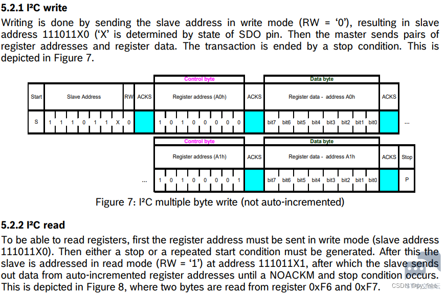

4 a) V: U" a2 K7 H/ P1 i( \- W% |七、BMP280传感器(气压传感器)5 D6 m5 o7 _2 a' S! |7 F

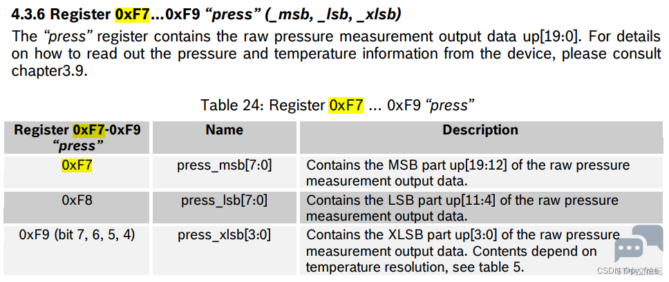

        在ICore源码目录下,创建bmp280文件夹,再在该目录下创建bmp280.h和bmp280.c源码文件,作为BMP280传感器驱动。
' J8 `, l+ G( z# z4 O        同样在网上查找下载bmp280数据手册,逐步分析,bmp280的从设备地址(0XEE=0X77<<1),开发板同样做了微调,采用从机地址+寄存器地址+数据等方式通信,支持SPI或I2C通信,我们只研究I2C通信,如下:
" ~& Y: O  V7 P  s* K9 u- s9 C' a3 L  f4 E. u, ?
% {/ P2 k: _) W- F  h/ Y5 ]* n
1 H! H) _  J' W. _. Q( @
        1)I2C读写通信设计如下
. O0 ~+ H, S0 v* J  G7 _. c, L* u8 W. r
ad1fca78c2194d52b84959127c53b741.png . }0 r3 O9 |9 X7 e
' w6 J9 H* n" ]" a1 y2 s' r* L3 M7 P
3fbe006a91a24437b47869e5dcda1044.png . E" M# @  A& m; F/ F9 p
# B% m$ J3 o, H) E9 z# _6 ]2 m
         2)设备ID寄存器地址0XD0,正确返回值应该是0X58,及软重置寄存器地址XE0,写入数据是0XB6重置生效,其他值无效。3 g( ~: J1 s) ]6 \% C+ D6 M: ^
/ k7 s$ o2 d+ p: ]7 y
8de58caea465444688733403a358af08.png $ [& U7 x' W( y
# X" |' P; q, T5 f! x/ T* W! W8 Q4 ?- M' f

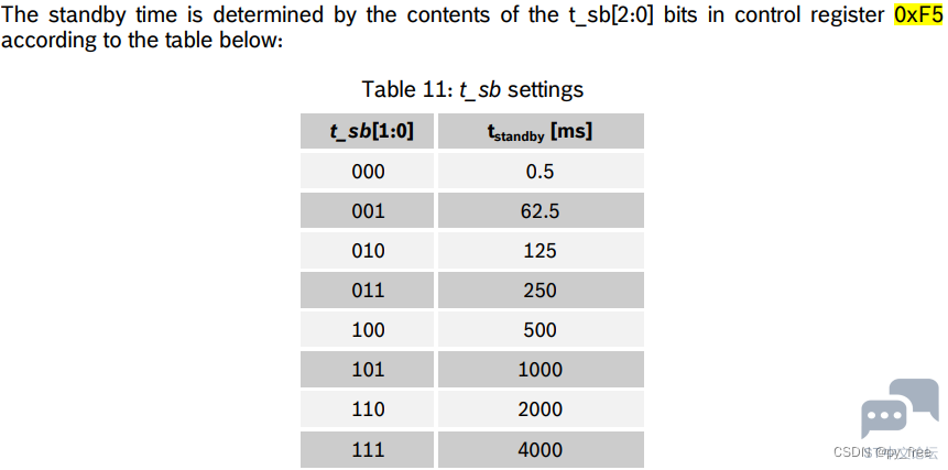

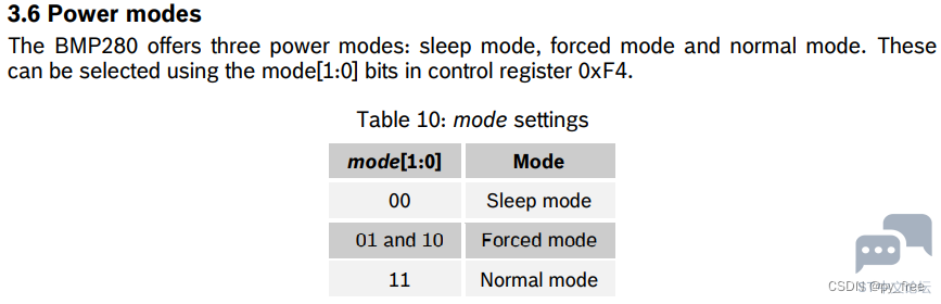

         3)power模式设置地址0XF4,bit0~1设置0X03(0000 0011)开启正常模式,可以读取数据。bit5~7设置温度相关,bit2~4设置气压相关.% P% Q2 ^9 R* o: _5 A
3 s) G( b+ H% r& x
f9111f328f404014a910ce94bc0e5cf8.png , z( y3 r: C0 J+ t1 ^/ C* T
8 E4 z8 O* x3 J5 p0 C4 x
( d: _+ C) e+ G, k, j
. k1 Q$ F) ^4 {6 R& r. p* I  j; b

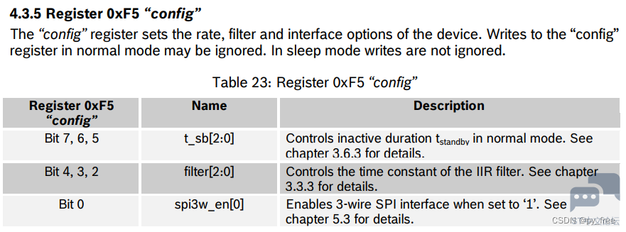

         4)设备参数配置地址0XF5,可设置设备作业的rate, filter and interface。I2C通信需要设置5~7bit。
2 f6 ~* l9 s% v7 t
0 Y: s- `& X; I6 r, Q1 {& U
8 U' \6 K3 _0 v1 V! X2 N, E5 x( h- E$ J
cfaae6539eff4b08ba3cda4367825a98.png 2 G4 \' }& _# I
2 b" {! n5 b+ V4 W7 v- q, c

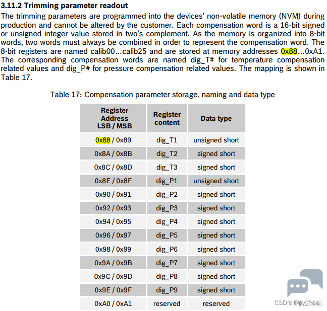

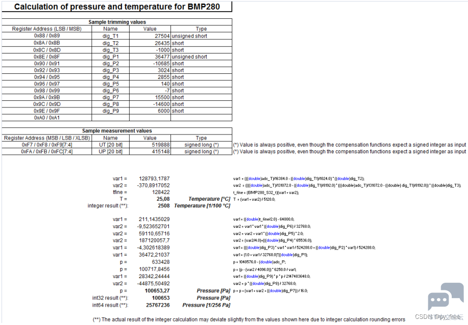

& p6 ^& M# k* D6 m5 S: p         5)数据读取时的微调参数配置,其中dig_T1、dig_T2、dig_T3是为温度数据调整使用,dig_P1~9是气压数据调整时使用。& b9 r! |' S: r& s7 D0 @; ^
4 _  E  m3 M2 u  T
ca5a19d5ffb7425a8d6ba9bab17fc902.png 8 O2 O5 b/ [- N; Z
8 ?. T& Z+ n: k( ?3 I1 c
3d42145639cf48519c80f71cb2a96dd8.png . x( }: C( p- I+ z7 h) I9 F: ]

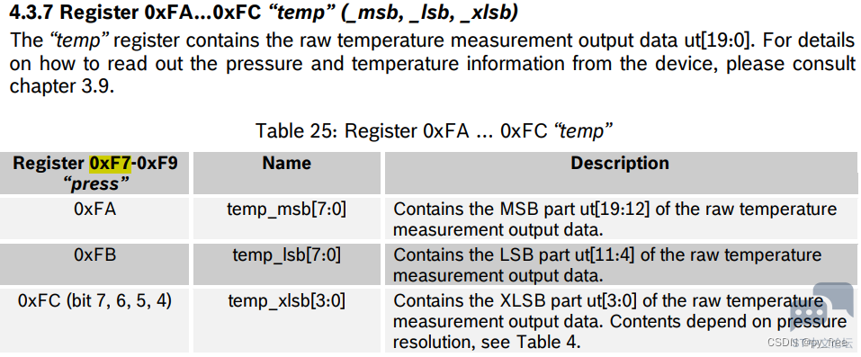

; p/ c* t. u9 `1 x  D         6)读取数据,0XF7~F9读取气压相关数据,共3字节(24bit),0XFA~FC读取温度相关数据,共3字节(24bit)+ H+ \5 U6 h' Y7 P7 g# k
  V) q5 h. d3 J% d7 i6 o
26bfbf7e4cb64ea0a8700df1ad3ef384.png ; i" H7 U: k. \( J- \
+ l& J* z2 Y2 E+ Q. _5 K3 v
# X& W  q) I# K' ~
9 B  Z& u5 v' s* C         7)至此可设计出BMP280的伪代码
# k7 G& x3 {  Z; R, m0 l& \
  1. bmp280从机地址0XEE! ^: \: }7 Y$ K% w
  2. init:
    * }9 E! u+ W0 g& D2 T# C$ e+ u2 ]
  3. read data1 from 从机地址0XEE 寄存器地址 0XD0% d' \: z: ?/ \; E. b
  4. 确保data1==0X58
    / C7 k' c6 E( q
  5. write 0XB6 to 从机地址0XEE 寄存器地址 0XE0 完成软重置) H% W: D9 }* l5 t+ ?
  6. write val1 to 从机地址0XEE 寄存器地址 0XF4 完成设备模式设置% F% e/ y! c( R- \4 p% Y
  7. write val2 to 从机地址0XEE 寄存器地址 0XF5 完成设备参数设置
    5 a& K' B( K; a2 X$ i" X" l
  8. read conf1~24 from 从机地址0XEE 寄存器地址 0X88~0XA1 获取数据换算微调参数: X& `$ s; b# e+ A" T4 `" {! j7 Q
  9. 9 q! P  M7 I3 b0 J* t
  10. 读取数据:
    " D% Y. }) }( N8 n% P8 j/ r8 w( \
  11. 确保设备为正常模式,例如write 0X03 to 从机地址0XEE 寄存器地址 0XF4 完成设备模式设置
    7 `) z3 n  S' J
  12. read P1~3 from 从机地址0XEE 寄存器地址 0XF7~F98 E) ?, P1 E' ^* p
  13. 将P1~3与conf4~24进行换算处理得到实际数据/ W0 e1 o! b6 o
  14. read t1~3 from 从机地址0XEE 寄存器地址 0XFA~FC" P0 e. X! {& b$ C/ |6 y& N( F
  15. 将t1~3与conf1~3进行换算处理得到实际数据

  310.         //BMP280_CHIP_ID_REG = 0XD0,BMP280_CHIP_ID_VAL = 0X58# d7 c6 w8 C2 ^  m" I
  311.         uint8_t id_addr_val[3] = {0xD0,0x58,0x00};0 Y" b* w+ p% e& a; d$ m9 ~

  325. uint8_t bmp280_reset()2 [6 O6 S8 ]& ]+ a
  326. {# v% t% s/ c$ n5 D7 ?. v$ r
  327.         HAL_StatusTypeDef hi2c2_status = 0x00;
    $ t5 P1 K) R+ X& {! C7 \
  328.         /*reset*/
    ; a& ~$ v: |6 P
  329.         //BMP280_RST_REG = 0XE0,BMP280_SOFT_RESRT_VALUE=0XB6
    ; U2 q+ ~- r+ P
  330.         uint8_t addr_val[2] = {BMP280_RST_REG,BMP280_SOFT_RESRT_VALUE};

  339. uint8_t bmp280_set_power_mode(bmp280_power_mode mode)6 c/ ?9 @: S" K+ k" H
  340. {" E% y. |2 w7 F/ V2 H; K/ W
  341.         uint8_t dev_mode = 0x00;( g, V7 z% F; H: T  J+ `+ R
  342.     switch (mode) {$ @$ n& W5 g8 B: N
  343.         case DEV_POWER_OFF:8 Z( j4 N- g+ |3 p
  344.         case DEV_SLEEP: {
    6 f6 [6 v& q0 n9 K3 h- }
  345.             dev_mode = (uint8_t)BMP280_SLEEP_MODE;
    / s: g& ]* {3 [
  346.             break;8 O5 Y8 P2 n5 X# ~
  347.         }/ v% d. G/ C: j; U) J7 g
  348.         case DEV_POWER_ON: {* @" m6 j# W4 h; O* L$ T; O+ s3 O& |
  349.             dev_mode = (uint8_t)BMP280_NORMAL_MODE;) e5 ]" n6 O& Z% B. n
  350.             break;
    4 g6 @  y- a# A" ~' a  b
  351.         }, \! M( E" `( x2 x5 t* ?
  352.         default:
    8 L7 w1 u/ D: T; L
  353.             return 1;
    7 o1 r6 I' [5 {$ f& v
  354.     }1 \% a: [$ w: l; C! z0 K1 h
  355.         HAL_StatusTypeDef hi2c2_status = 0x00;
    7 `) Y, O: Z! C% N- J9 m0 k
  356.         //BMP280_CTRL_MEAS_REG=0XF4' I2 R7 R6 S4 e* Z  f/ W
  357.         uint8_t mode_addr_val[3] = {BMP280_CTRL_MEAS_REG,0x00,dev_mode};
    ' ^( @" Z$ U4 L7 x1 v
  358.         hi2c2_status = HAL_I2C_Mem_Read(&hi2c2,BMP280_I2C_ADDR,mode_addr_val[0],1,&mode_addr_val[1],1,1000);+ |, Z* |- i) j# ?
  359.         if(HAL_OK!=hi2c2_status){
    & Q1 c3 E: ?& x( R( W) d  f
  360.                 printf("get bmp280_power_mode error\r\n");
    + {5 S; X; }; p  ~) u
  361.                 return 1;) w5 C/ y5 n# R4 F, E
  362.         }0 l! B; S* a# o3 j; {& Z, W. Y
  363.         printf("bmp280 mode_val[1]:%02X\r\n",mode_addr_val[1]);
    + ?7 J& }4 x: F! s. F: }
  364.         mode_addr_val[1] = BMP280_SET_BITSLICE(mode_addr_val[1], BMP280_CTRL_MEAS_REG_POWER_MODE, mode_addr_val[2]);0 N2 x. z7 T& x
  365.         printf("bmp280 mode_val[1]:%02X\r\n",mode_addr_val[1]);
    ; r  ?* V' G0 ^* d0 g
  366.         /*reset*/& e/ A1 z, G. J. x# q
  367.         hi2c2_status = HAL_I2C_Mem_Write(&hi2c2,BMP280_I2C_ADDR,mode_addr_val[0],1,&mode_addr_val[1],1,1000);
    ) ^5 d2 e2 a& ^1 n: g* K4 |/ e
  368.         if(HAL_OK!=hi2c2_status){* u: V% H% ]- V; E+ W
  369.                 printf("bmp280_set_power_mode error\r\n");7 H$ @# F; c/ p7 N
  370.                 return 1;
    * |# K% e8 o$ `1 C: {% c2 g! k9 R) d. ?
  371.         }
    8 _9 V1 a6 `. ]& _0 R! H9 [
  372.         return 0;
    8 @, k4 q& Q4 Q9 K: p3 K' V0 E
  373. }5 E; Q9 E1 K2 ?- s2 Y2 t
  374. uint8_t bmp280_set_odr(uint8_t odr)
    + t% w* |9 L/ z5 Q% B- i
  375. {" Y+ S) X$ ]- `: y3 ?, U
  376.         HAL_StatusTypeDef hi2c2_status = 0x00;% W5 E- _5 d/ `! F
  377.         //BMP280_CONFIG_REG_STANDBY_DURN__REG=0XF5
      [) l) Q8 t) q8 l, Y
  378.         uint8_t odr_addr_val[2] = {BMP280_CONFIG_REG_STANDBY_DURN__REG,0x00};' ^6 G, X! Z0 {8 W+ q
  379.         hi2c2_status = HAL_I2C_Mem_Read(&hi2c2,BMP280_I2C_ADDR,odr_addr_val[0],1,&odr_addr_val[1],1,1000);% q3 W- B6 I5 T! I+ M8 v6 V
  380.         if(HAL_OK!=hi2c2_status){
    6 T" I* y  r- v+ f6 G
  381.                 printf("get bmp280_odr error\r\n");
    , E" U  W# ~; V- k
  382.                 return 1;1 c/ s' C8 y. D0 E
  383.         }
    , g8 }: r' t1 N9 O( c% ^& U) U: Z
  384.         printf("bmp280 odr_val[1]:%02X\r\n",odr_addr_val[1]);) C/ C* S$ I. f, O
  385.         //BMP280_DEFAULT_ODR_1HZ = 0X01
    ! Q# O3 M1 T% T$ I9 W
  386.         odr_addr_val[1] = BMP280_SET_BITSLICE(odr_addr_val[1], BMP280_CONFIG_REG_STANDBY_DURN, odr);5 R+ b1 V; \* _9 @3 Z0 O
  387.         printf("bmp280 odr_val[1]:%02X\r\n",odr_addr_val[1]);8 Z6 {! {9 M. w7 F' [$ z4 p
  388.         /*reset*/' t( o8 \+ S5 \
  389.         hi2c2_status = HAL_I2C_Mem_Write(&hi2c2,BMP280_I2C_ADDR,odr_addr_val[0],1,&odr_addr_val[1],1,1000);! `0 O6 Y0 z( y
  390.         if(HAL_OK!=hi2c2_status){
    0 @1 g" Y* q/ v3 u
  391.                 printf("bmp280_set_odr error\r\n");- X$ u' T9 K( R2 o- p
  392.                 return 1;0 ]: S9 r9 f0 I1 G6 }7 P% _
  393.         }" H- B* C* W! n( a. i8 ?
  394.         return 0;  M1 w; Y: X1 O- k# k; i0 z
  395. }5 z4 o; O7 p1 o! g) l) j7 z" T2 O
  396. 0 @; N" x2 }: T6 `, v# V, ?  q! Q6 i
  397. static uint8_t bmp280_hz2odr(int hz)
    ! S$ N! H. ?7 @
  398. {
    % O3 l" o, T" B9 x( c1 o
  399.     if (hz > 80) {  h% h/ m6 @1 ~% `, G# s/ u1 f) V
  400.         return BMP280_STANDBY_TIME_1_MS;+ T3 E% t( A6 n6 \9 T
  401.     } else if (hz > 13) {2 t; \2 ^: a( T* y% o9 H: |% l
  402.         return BMP280_STANDBY_TIME_63_MS;
    ; Z2 V" l+ `* g( ]0 }+ T
  403.     } else if (hz > 7) {' D# u: K2 i, I8 W) g4 }
  404.         return BMP280_STANDBY_TIME_125_MS;
    2 D% @( T# I5 M$ y! t" r: t
  405.     } else if (hz > 3) {
    ) ?- t# m& @; P- e4 Y+ V( F
  406.         return BMP280_STANDBY_TIME_250_MS;
    4 {' p* w: M  m9 _/ I
  407.     } else {" `4 G4 A$ z$ Z: I% b
  408.         return BMP280_STANDBY_TIME_500_MS;# l- v' I  B( f- u$ I# S
  409.     }
    - L6 Z' n- X3 L/ a5 P. ]1 D& F
  410. }
    1 z! j! c( _; c; I' I
  411. % J# E$ ]0 L' M# f+ e* K  z# q2 @
  412. * v( h. h+ T6 u" z0 Q! c
  413. uint8_t bmp280_ioctl(cmd_type cmd,uint32_t arg)
