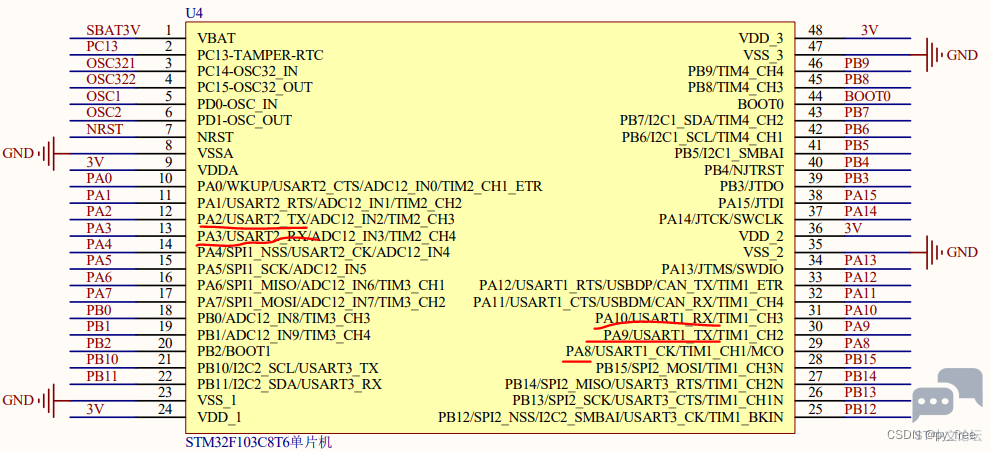

        MCU引脚设定:PA9、PA10作为USART1引脚,用于下载程序、调试显示,PA2、PA3作为USART2引脚,并与蓝牙模块进行通信,PA8作为GPIO_OUTPUT模式,用来控制蓝牙模块上的PWRC。

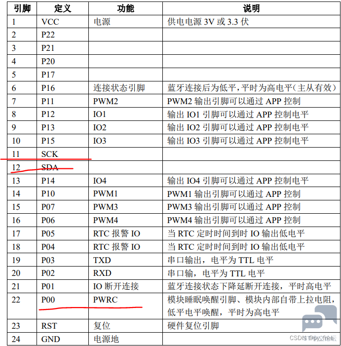

8 |& q% F; H( `, k  }         蓝牙模块为JDY-08 蓝牙透传模块,基于蓝牙 4.0 协议标准,工作频段为 2.4GHZ 范围,调制 方式为 GFSK,最大发射功率为 0db,最大发射距离 80 米,采用 TICC2541 芯片设计,支持用户通过 AT 命令修改设备名、服务 UUID、发射功率、配对密码等指令。
3 x; l4 H" R; ]$ j) I0 A0 {* l: T8 V% S* q! }

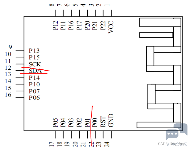

        TICC2541 芯片 引脚:, H5 ]8 s7 {( A; x7 [# n5 M
: [( [" W# N* @. }
! t4 I8 F: m: S( P/ c  A" B
4 ~4 A+ t6 A! C) n6 s) y         引脚功能定义,在使用串口发送命令时,请将模块的 PWRC 引脚接地,并接上模块的电源(VCC、GND),电源电压为3~ 3.3V:
2 \4 c/ ]2 C* g. Y6 W
: `- M* b  n" O! \- T
50c5510d3d8b4234879cc66e8e1a6988.png % d( x7 w5 l& O( I" `7 j! v

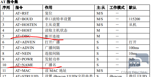

% u5 T" `; K' q  M+ @         以及本文用到两个AT指令:
$ T% T! J4 i* M
1 f0 i* x/ B/ u( ^
d5bc46612e09498c922ad506da5679f4.png 8 G6 k. [: c& s/ S$ p

        MCU(STM32F103C8T6)的引脚PA2、PA3的与蓝牙模块(TICC2541 )的11、12引脚连接,实现数据通信;MCU的PA8引脚与蓝牙模块的22引脚连接实现,实现蓝牙模块唤醒。. r* L( X2 P4 C# L' f9 q+ B2 ?
6 ~8 K- O4 Z7 H9 a( s+ f

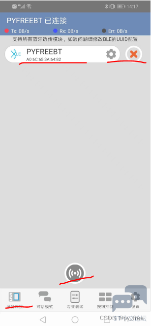

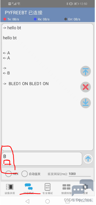

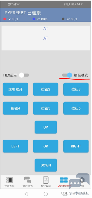

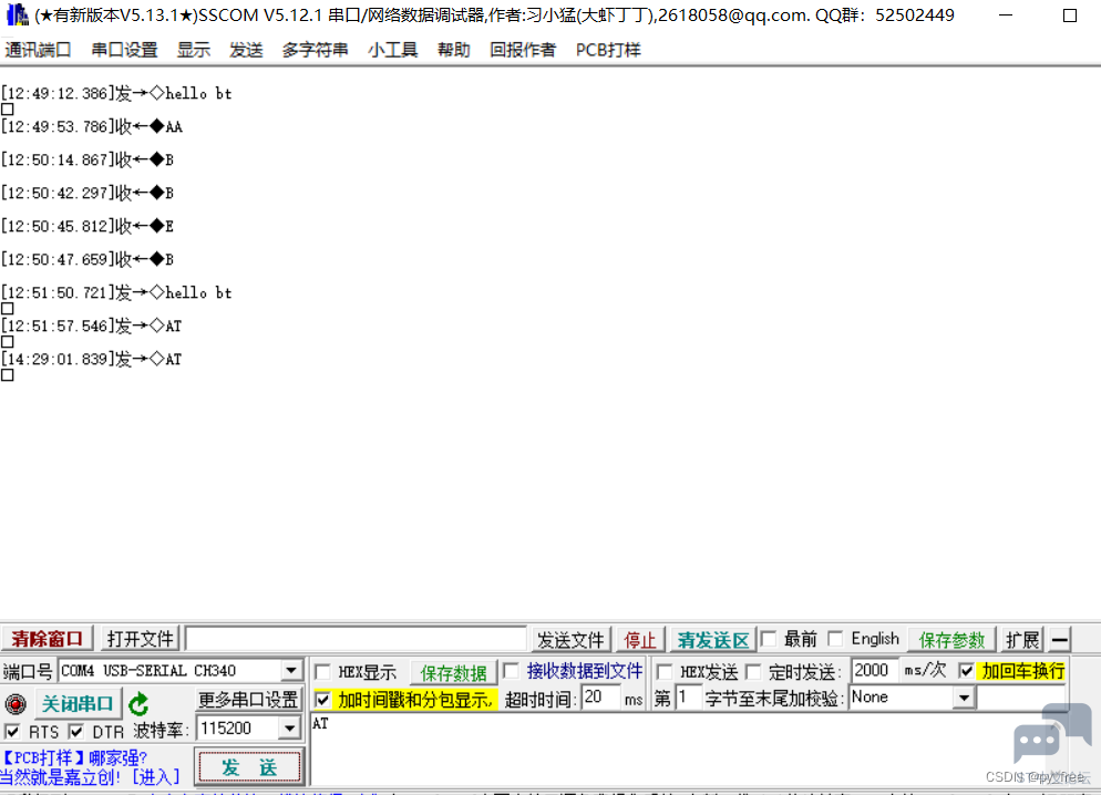

        通信逻辑:电脑(com4)<->(Usart1)MCU(Usart2)<->蓝牙模块->手机(蓝牙调试器,需要开启手机蓝牙功能)。0 {; t" |) K$ [# p$ `! `, s; _
. B" N: q  I' n" F* i+ d: [' x: w
        功能:
8 f* {7 S+ z- v        按键功能,用于按键时向蓝牙模块发送AT指令;& z8 A3 s& R4 {* v* I
        LED功能,用于接收蓝牙模块数据时做出闪灯响应;% b$ d( j0 g. w! b
        蓝牙功能,接收来自MCU端的串口通信,接收手机端的无线传输(即蓝牙通信);! ^9 k" g0 o; a5 i
        串口调试功能,MCU执行程序可以向Usart1发送信息到电脑端,既可实现日志输出,也可以实现指令转发到蓝牙模块。

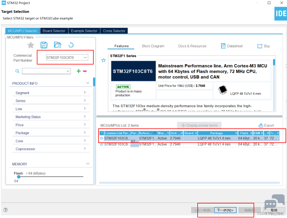

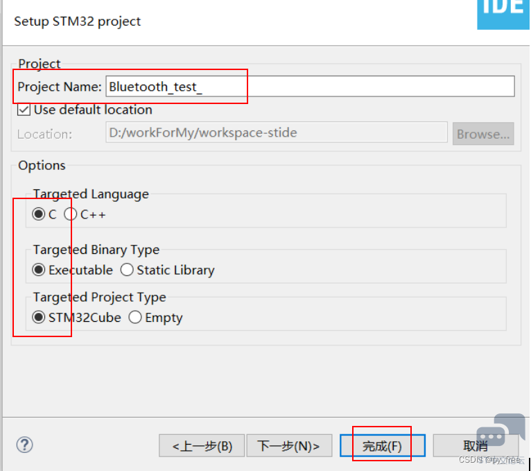

        【1】创建工程, G9 _' f/ G: s
        1)新建stm32工程,选择芯片STM32F103C8T6
9 u& ~( k3 J, w$ b2 m+ H: d
# Q. j/ m+ Y' I' x1 `
! n* a" N( U5 @& Z3 u, R1 A
' s2 \6 C0 L9 K, D9 a4 o7 N  Y         2)为工程命名完成创建+ d- Z$ I) s: S

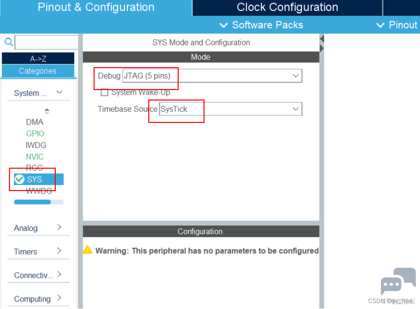

0 M' y' O) z! `; U5 y8 b0 P# _        1)开启sys mode接口
- {7 t6 \" b) [5 B1 h2 R1 k! X$ ^" y2 E( V5 V6 x' N

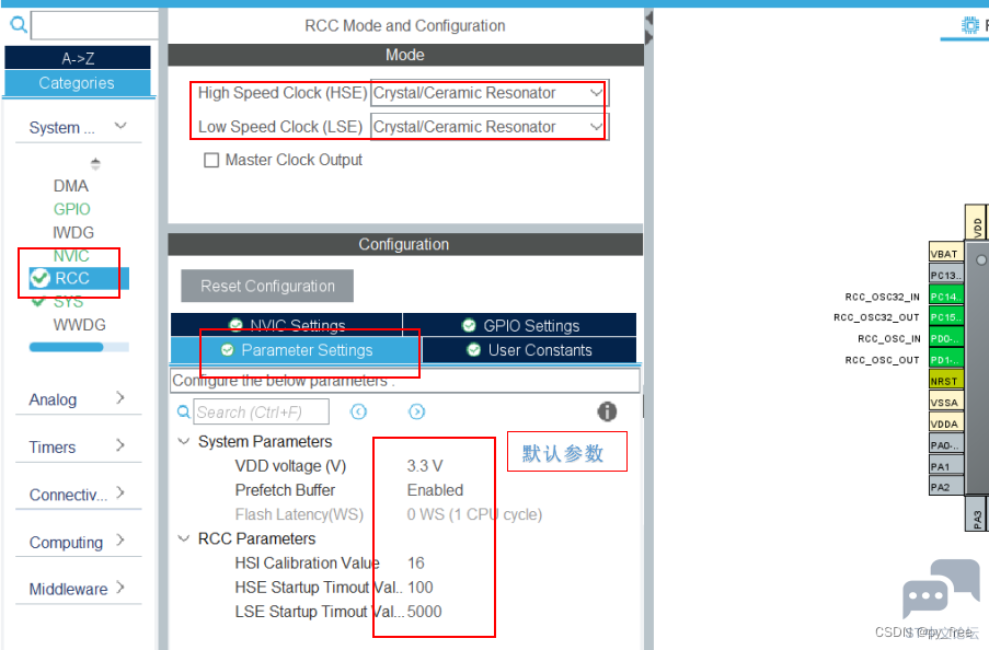

         2)开启RCC
# S" h: U( Q% a. U' C! V
  f+ s1 p& y7 W8 I' e! W7 h1 z
eb9677e954f14340b91608f89a899e85.png 9 `, W! \1 b2 X3 f1 q, u: o# B( u

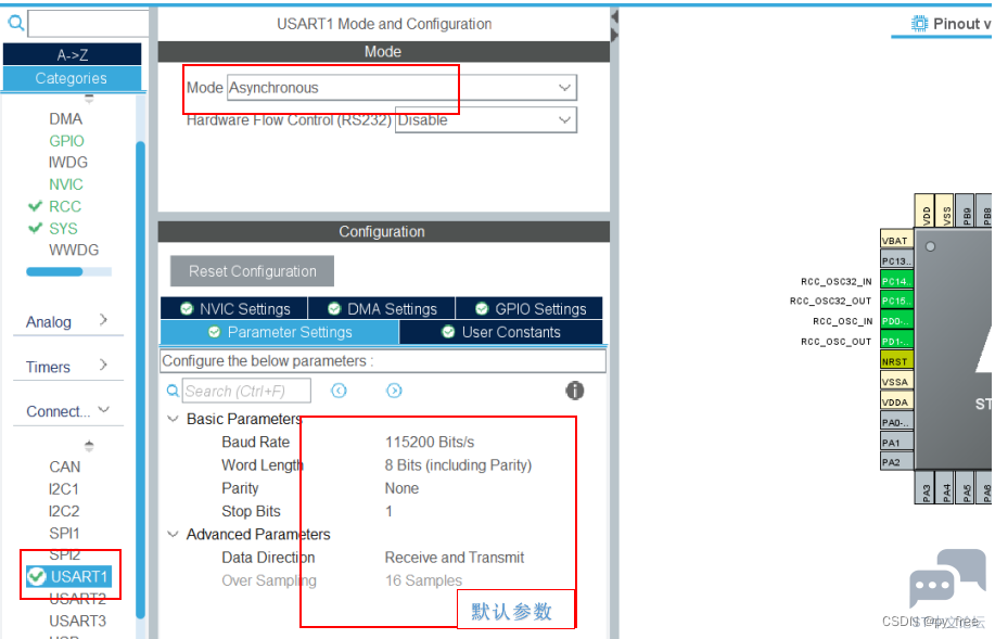

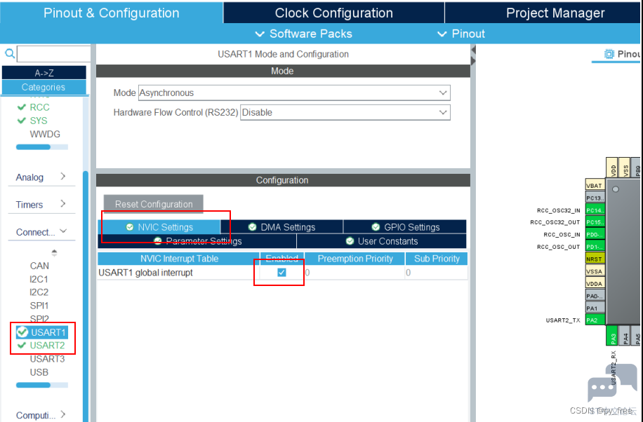

8 e0 t' l3 d' @  s. F         3)开启USART1(下载、调试)、USART2(连接蓝牙模块)。$ Y$ }; o& B) b* l5 R, i5 }0 j
' |" [( _  l6 k" _
8a56a450ae704a66afcd75f588cd2e64.png $ s% z4 d6 V; u0 x8 C0 `+ D& D' f
" k) X1 W  \$ i. H
         4)开启串口USART1、USART2中断功能

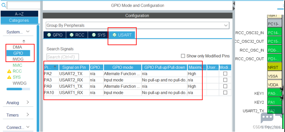

         5)串口引脚参数配置& F9 }# F- B" T# g% v* `

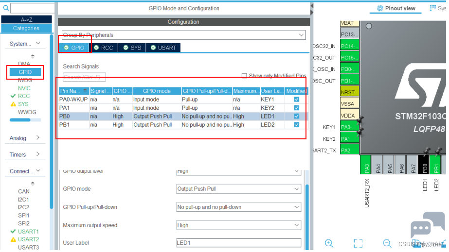

         6)蓝牙测试辅助接口及按键、LED灯GPIO引脚添加:
: }; B+ T: E) }" Q4 G; b# ~- J
6 l- k' o7 r. H6 U7 N0 C* `0 @
, Y1 c2 Z8 o6 f) B4 y! ~! O

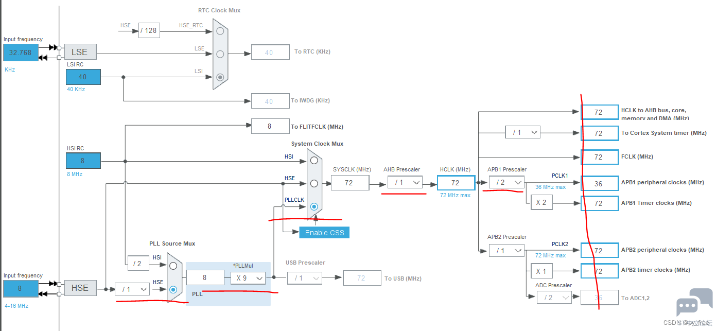

7 @# V4 v- |/ b9 A+ `1 G7 C        7)系统 时钟配置,直接拉满STM32F103C8T6能支持到的72MHz。
2 g4 c* C4 ^# J6 v6 Z% u
8 [+ N  h+ S1 o4 ^. [, w
/ ?! L- c; t! B0 }/ C

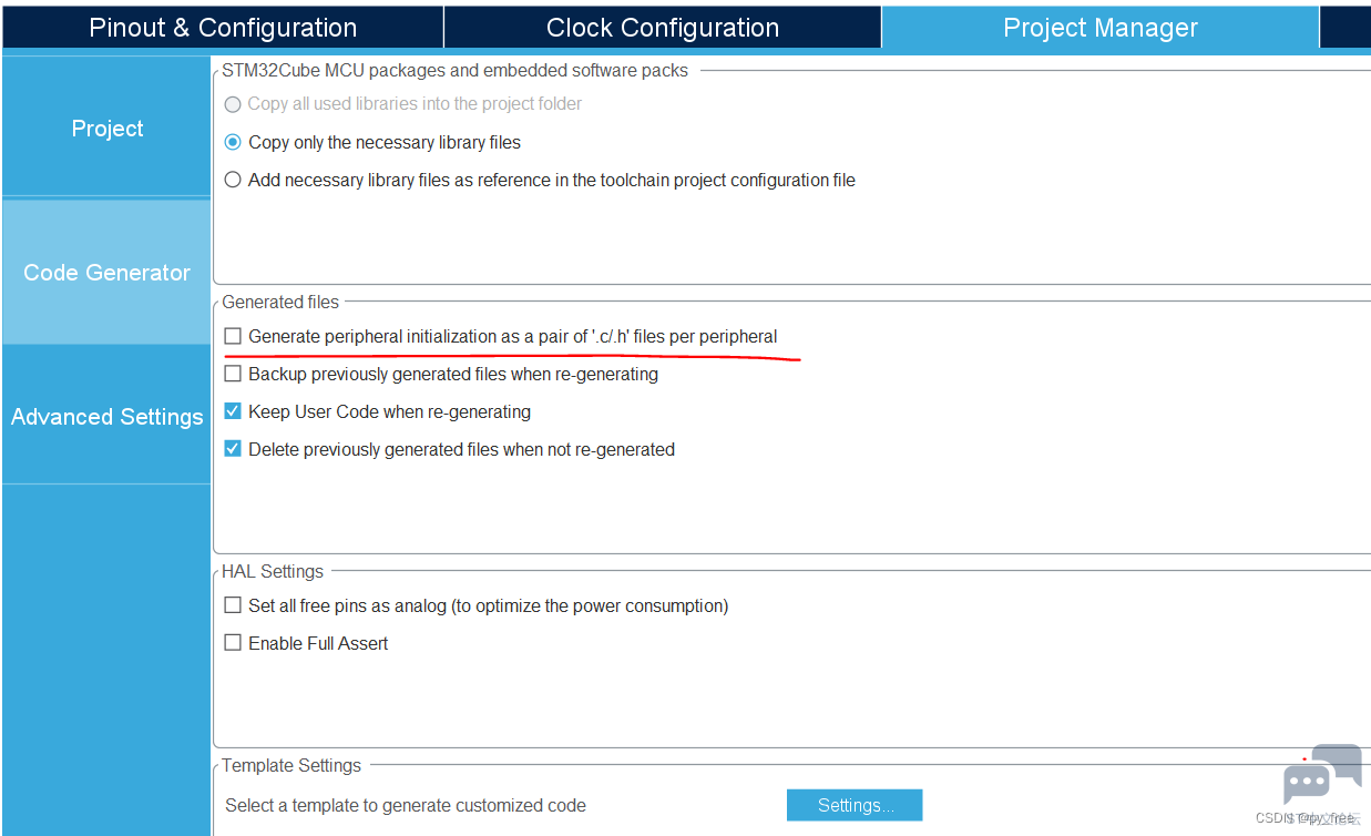

5 K; u: u4 j! a2 K+ a; f" P          8)本工程配置页面保持默认,没有为每个外围设备驱动创建独立源文件,点击保持或生成代码按钮输出代码。
) b  I! D  X1 z
, c1 p7 S; g9 i  w/ R9 K( {
31870054f08c4b95bfb5f485f13480d6.png 7 }% l' D9 l) b' s

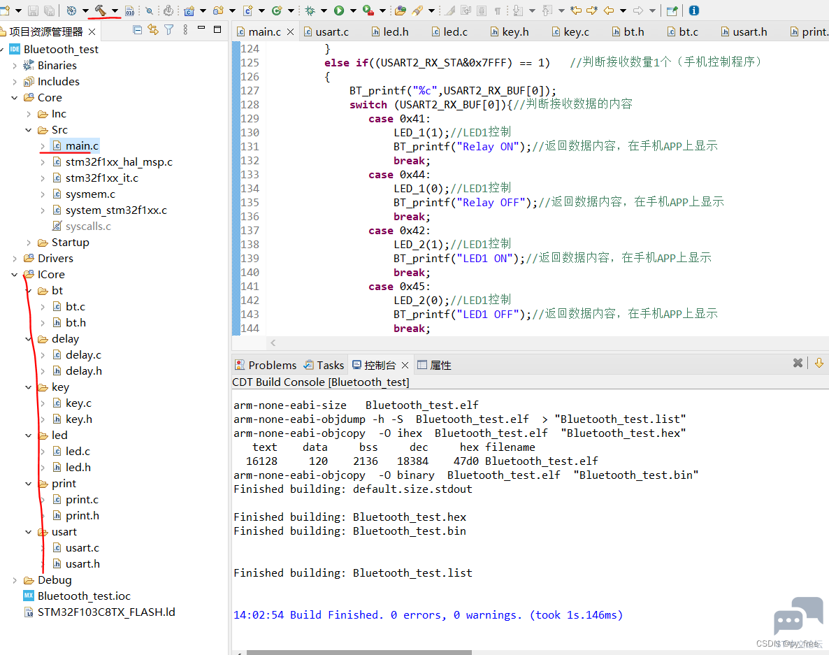

四、代码设计' Z4 m1 [0 I: U. u& |; B

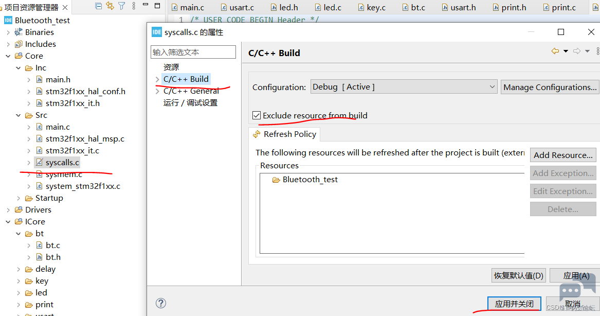

        【1】首先创建usart1接口的调试输出支持" u! s8 Y) H7 L$ L7 o; I  o
        1)禁用syscalls.c,右键选择该文件进入属性页面设置。5 m. `" U9 n$ @* |( k0 a
- E, i* ^9 B; |" D! k
aec3533e953447e39024f449845c2564.png 5 R$ G6 \0 T  r. c6 ~5 n- g
# F2 L5 T9 c4 s! i. M
         2)在工程目录下创建源码目录ICore,添加文件夹print及print.h/print.c,实现对系统printf函数的映射到usart1输出显示功能。
) T& B- C/ m3 }& Y# T+ m! T3 E

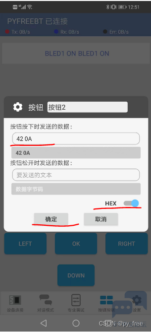

  38.                 if(USART2_NewData==0x0d||USART2_NewData==0x0A){//回车标记,(手机APP“蓝牙调试器”回复数据以0x5A为结束符)4 }1 }" u8 W$ d7 v2 o
  39.                         USART2_RX_STA|=0x8000;//标记接到回车

% ]. |/ t0 r; s五、编译及测试
  p" E! n7 @; _9 ]5 g( W3 ?        【1】功能调用及编译
# O( M# J( D6 j        1)在main.c文件中进行蓝牙功能调用实现,部分源码如下:* Q- c) m) ]$ A$ I4 R6 [
  1. /* USER CODE END Header */
    # V  v0 y0 H; L4 O- Y8 C& g
  2. /* Includes ------------------------------------------------------------------*/& _6 I1 U8 J3 K: b/ l% O4 {
  3. #include "main.h"+ S# l: |" w* t5 g
  4. . L4 Z! ]4 ?, u( S$ d5 F
  5. /* Private includes ----------------------------------------------------------*/8 u1 `! x3 v/ y3 H9 f) j; x$ r+ C
  6. /* USER CODE BEGIN Includes */: Z! f, U1 [9 U6 D# n
  7. #include "../../ICore/led/led.h"
    ( C1 K0 s' Z' G9 b, t0 `
  8. #include "../../ICore/key/key.h"
    2 p7 L7 _( U$ o7 V) M
  9. #include "../../ICore/delay/delay.h". F8 y4 O. y# `+ v3 L4 u
  10. #include "../../ICore/print/print.h"//用于printf函数串口重映射
    ! z$ p8 L& p( W+ ]+ |5 V4 ?# ?6 z
  11. #include "../../ICore/bt/bt.h"

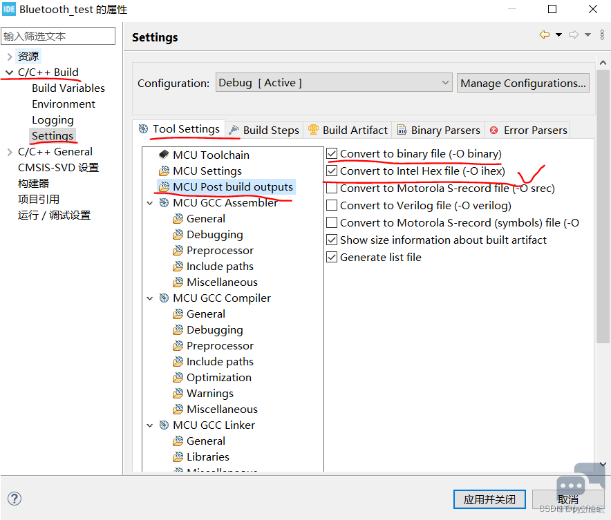

       2)设置编译输出支持,右键工程进入项目属性设置页面:. Q/ G; H! ?# V' L  t2 X
) j, I* O% T% }0 y) r# a
b959f3b4bbc34e9a933d8fa45890c6ba.png . s* m& a1 _  x2 }
& d& i" [5 A, @  D: ]# |  s; M          3)点击编译按钮,完成编译(整个工程需要源码修改或添加的源文件如下):
7 }4 [  |6 m; I$ d# r# {7 p5 G* ~" F* m% k

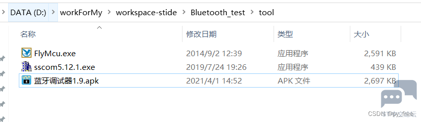

        【2】程序测试7 K1 U2 i: \6 E  m9 f! L& n& ]& |
        1)测试过程需要三个工具文件支持,读者可以自网上搜索最新版本或采用其他同功能工具替代测试:% m5 H5 W( B5 l+ s$ X
        FlyMCU加载工具,将生成的.hex程序文件加载到板子上
' T  L" X- N) T  {6 S        SSCOM5串口工具,连接MCU的USART1,实现调试信息显示及下行指令输入
/ [+ v& }( n- Y. w: ?        蓝牙调试器工具,本文用的是1.9安卓版本。
% C2 R7 Q& l( g1 E% Z# H( B1 p) \9 H; Y# M
: Q; L5 y6 t- [+ m% U4 P: S
7 {7 s/ b/ q4 {2 R$ y4 @7 b. ?4 x8 u! X7 V# p! @2 ~$ l5 w' c

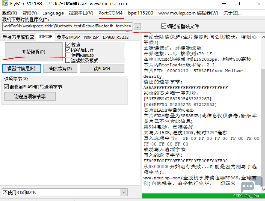

        2)加载程序,选择串口,选择程序(.hex),点击开始编程按钮:/ s* B: k$ j9 Q
# [; b5 R9 O/ \  M" j$ W
& b: d8 N! G" d/ w
         3)手机打开蓝牙调试器(别忘了开启手机蓝牙功能),进入界面,搜索蓝牙,点击蓝牙边上“+”按钮连接蓝牙模块,采用SSCOM串口工具连接到usart1上,就可以通过蓝牙通信实现手机(蓝牙调试器)与电脑(串口工具)的通信了,在蓝牙调试器发送数据时,十六进制时需要加上“0A”作为结尾,如果十进制发送时,注意加上换行再发送:/ `; [8 M  f5 [- H( P
9 J1 T( }$ l  ~1 w( O
  [3 g5 {% V/ S! g" J
4 G; R/ z! G" I; H# e. E& O, \' K
        注:本文连接前,点击开发板的按键1更改了蓝牙名称PYFREEBT:
' p2 s! U9 k/ g+ R( T
  1. if(KEY_1())//按下KEY1判断
    1 e8 @& C2 H; E1 W6 D( z
  2.           {* Z& K5 c# C; A+ w. `' v3 Z& m
  3.                   LED_1(1);//LED1控制 //在蓝牙模块回复之前先将LED状态复位5 ~, c9 t. t6 `3 U6 K$ l+ _0 B
  4.                   LED_2(0);//LED2控制
    * e8 w' b6 w+ H# p- }4 r
  5.                   BT_printf("AT+NAMEPYFREEBT");//向蓝牙模块发送AT指令(修改模块的广播名为PYFREEBT)8 i! X! |" S5 D) m8 R
  6.           }
' e3 g% A7 h. P' [& ~+ R        串口发送数据:" J5 J5 q/ M. f* x
# a9 j6 ?% [. {/ W
9 ?; X, a0 A6 @3 W
2 U6 s& i& o, Y* H- Y! d. z
- O! r6 \# V, e        可以进入按钮控制页面进行指令定制设置2 `  {7 c& A" ^( n' W6 j' d
6 f6 j( A8 r5 `6 N0 _; ^
1 J/ P1 G6 G  o/ J  f6 j0 v1 ~2 s- G' w, a5 `8 V2 Q
         至此实现了MCU(STM32F103C8T6)通过蓝牙模块与外界设备进行通信,另外通过AT指令也可以控制蓝牙模块。. g5 k* i- z4 y7 d& F
