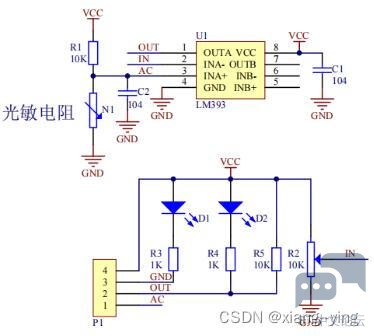

光敏模块原理图' B0 L  t+ |# i+ m; F0 A
( F  T2 U) b2 ^/ |
+ A2 r  N% o3 J
  |' X9 @4 u$ }$ \1 y( E
, y" j7 j% }, V) c

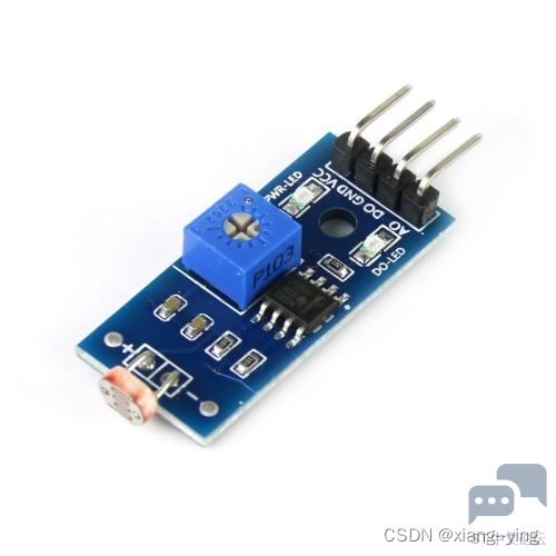

光敏模块实物
- E8 @/ b; B8 `2 y
& F: m" h& @1 n
' o: i- N3 J& H4 E2 A3 ]/ ]
2 h. ^4 p! B7 ]( F+ s7 ?6 Y光敏传感器是利用光敏元件将光信号转换为电信号的传感器。在光敏电阻模块中载入了一个光敏电阻。光敏电阻是用硫化镉或硒化镉等半导体材料制成的特殊电阻器。光敏电阻对环境光线十分敏感。光照越强阻值就越低,随着光照强度的升高,电阻值迅速降低。# O6 a3 t0 r( M  X: o2 M
3 d5 H( _2 ^4 W  b

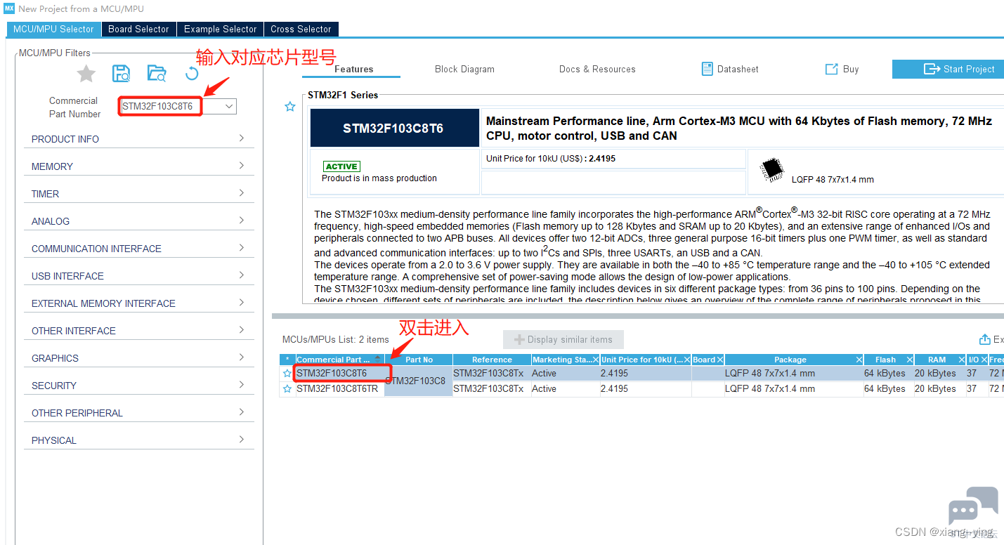

CubeMX配置
+ O  M2 w4 T$ f1、首先新建一个工程,芯片选择STM32F103C8T6,双击后进入开发。
7 A' w( Q  g+ x# N% A6 b1 R. s
+ u4 N) U$ H/ }- R
b34ad06879ff45f083d3a6f18a4a84ee.png ; _; K' G8 ~' ~

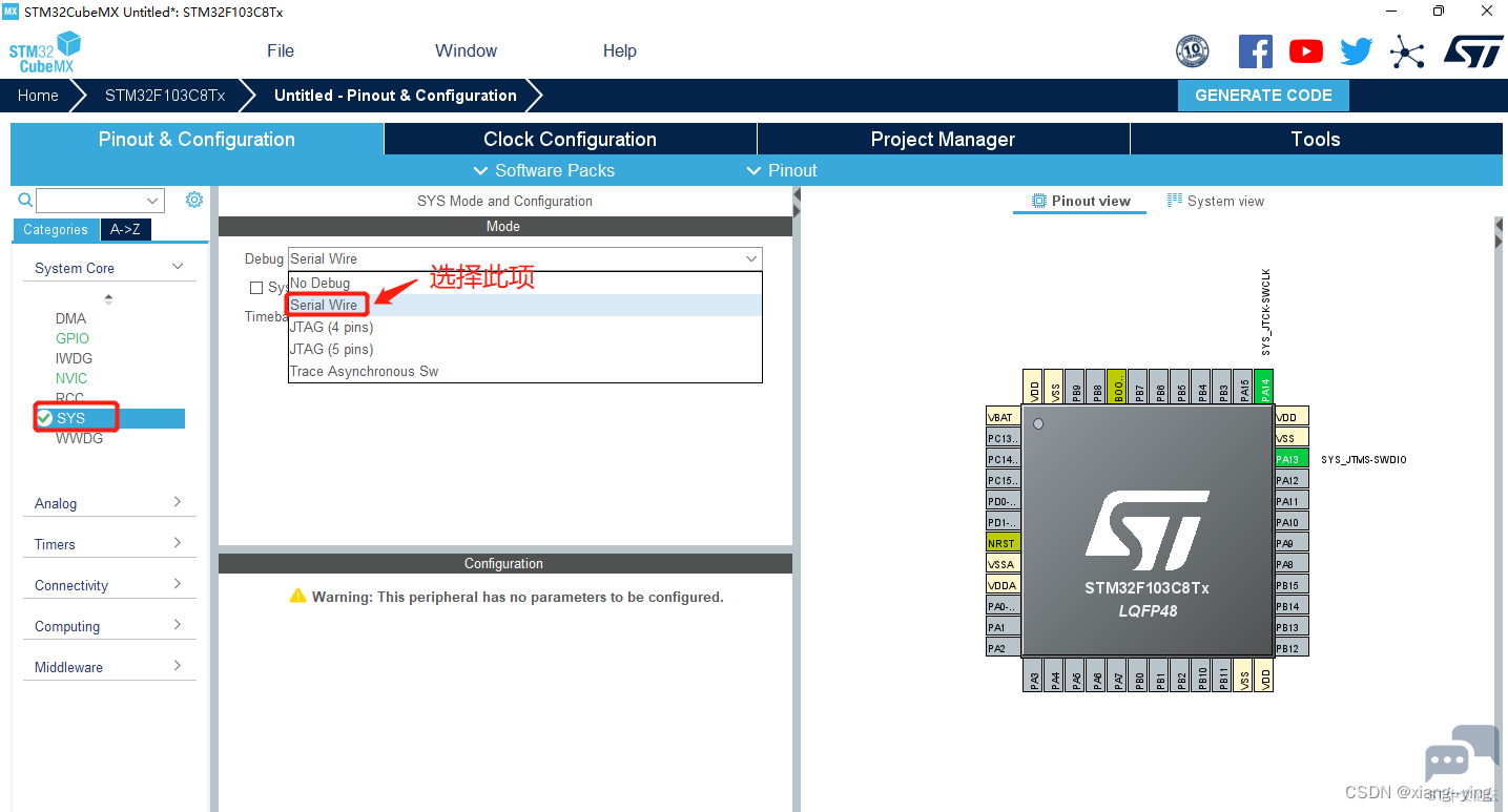

2、进入后,首先进行一些基础配置。配置调试引脚,配置时钟。在SYS下的Debug中选择Serial Wire。- S* p! {# q! Y% J. [) L2 O7 ?
! m# `0 \0 }, u9 O  T9 S3 n

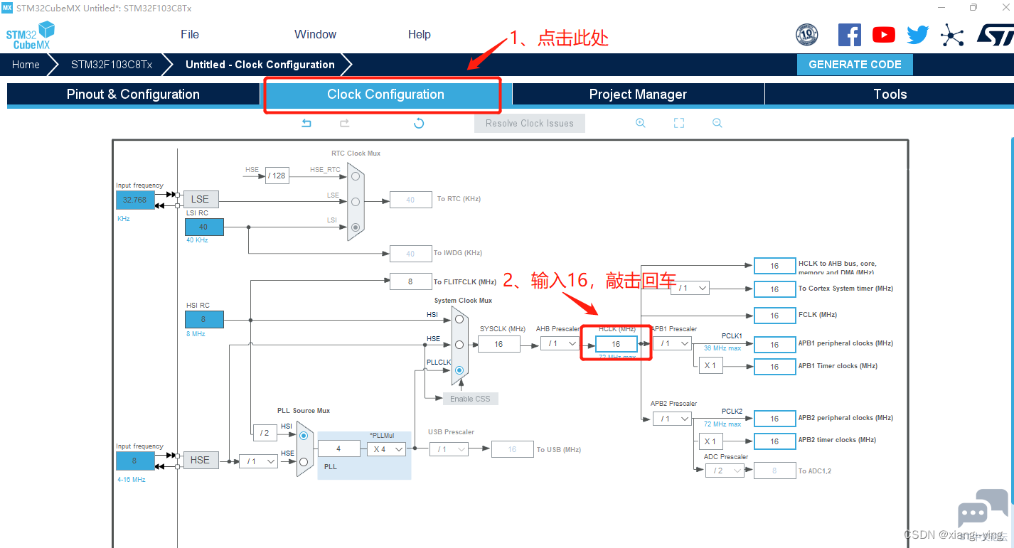

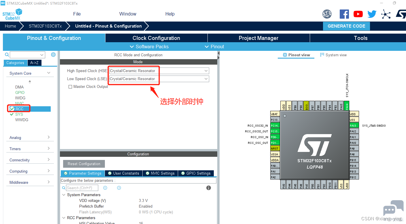

% h) o3 [! |0 ~' J: }: s时钟配置选择外部时钟* n* ^6 u2 o- S6 u
# w+ J7 ?: m6 P2 i2 V. C" v
0 `7 L) H/ N) g# ?9 z) m6 Z# ~
" x0 H' q) @  J: F0 S( V' w9 s) D) U
进入时钟配置:

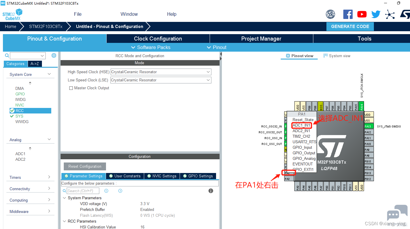

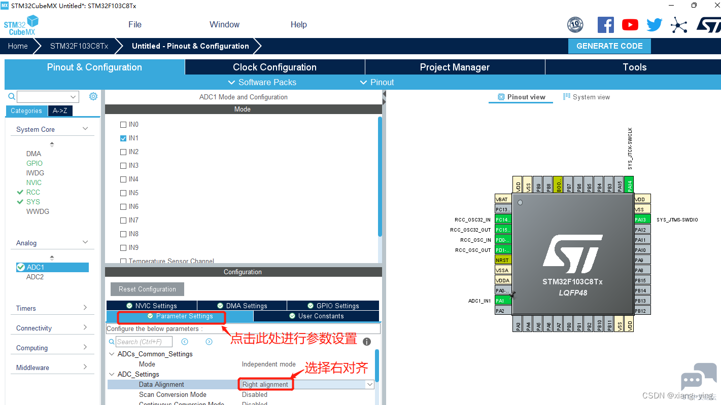

3、ADC相关配置,使用PA1脚作为ADC:; i2 M: N+ B; m; [0 }
+ \. K* _, E6 _% m+ t+ p
d5633e418c9e47ecbddf52870691c263.png " f5 {/ ]: e+ Q4 P
% Q3 b1 A' L& Y" x% K$ U( ]使能配置:4 L4 S! o, [7 a1 p4 ?
  y8 p1 [! \6 j9 l: ^! w7 }$ }. B
f0f8215ff2fe4039b5bf580a9f8b4875.png 1 M' s/ O+ [. B5 x8 O/ K) N

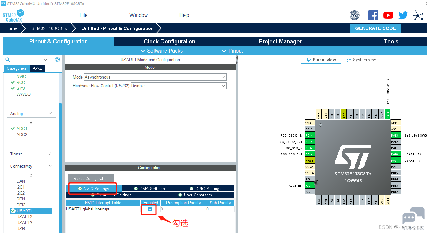

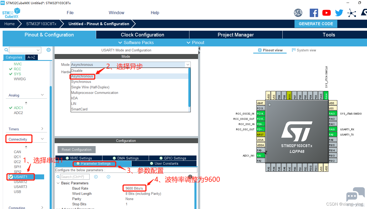

# q4 T- S3 X% d3 E2 V为了方便看出光敏模块输出模拟量的变化,通过PC端的串口工具返回电压值。因此也要进行串口的配置:6 ^' U4 g; `& g# o) M3 c( Z
+ a, \& j1 h9 H3 ]
, U3 D/ l" {( R  l: q' N; ^
9 U& z% E' S. [" d) N

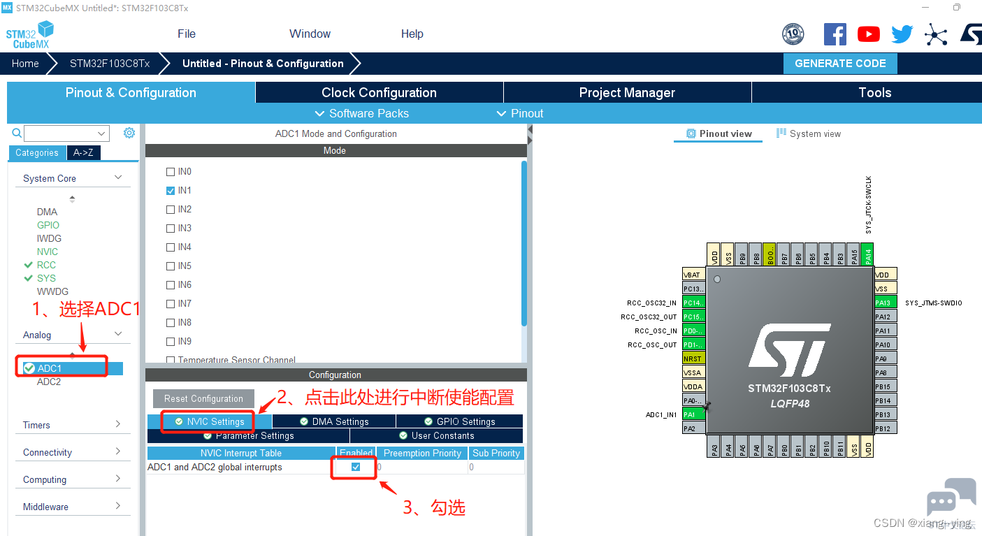

同时也对其中断使能配置,勾选Enabled:
, A1 p+ z. |3 ^! T
8 A) ]. ^2 K$ s6 {
' ~2 i, s9 W' m2 ?2 `4 P5 P

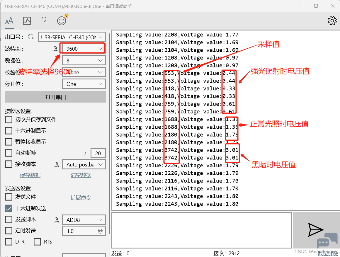

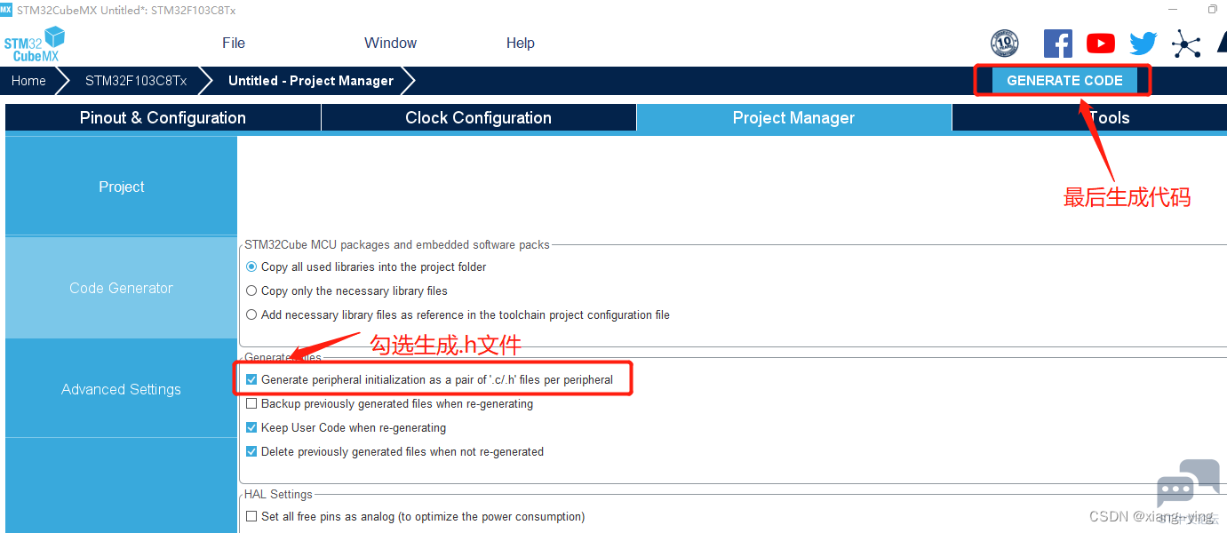

结果展示
" {7 ^4 s4 j% m% \7 C5 j7 f* o- i; L# _( `  u! s7 _
bc1c1be709b6447aaf62454cb049faf8.png + F3 Q, ?6 K& x7 U
