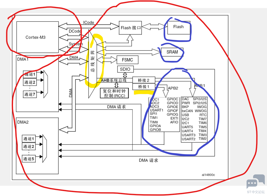

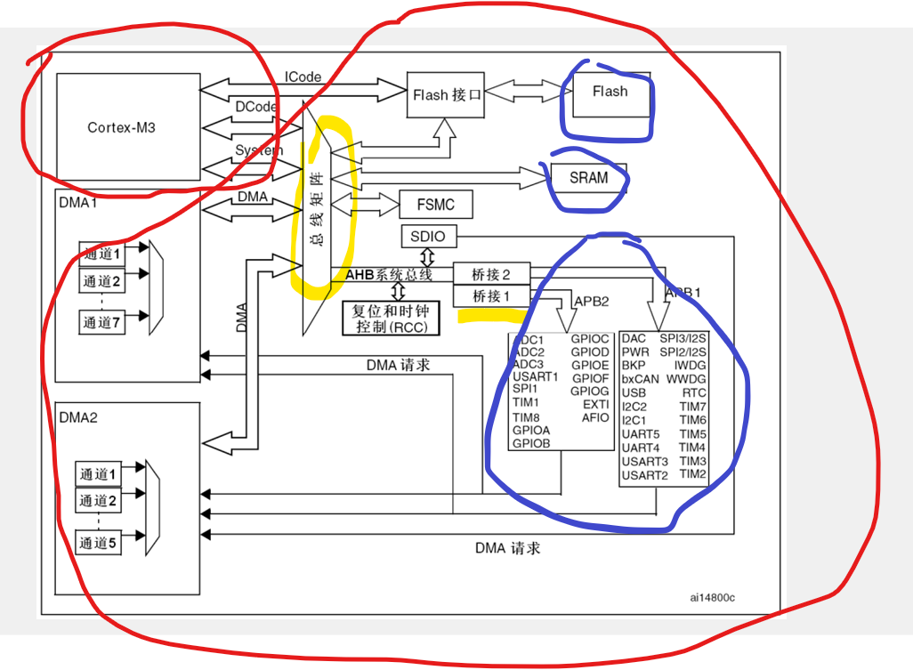

首先,我认为STM32系统结构就包括两部分。' C  ~1 L6 ?" z' v* o; r
" ]2 r2 {" w0 c' Y. r# A一,就是左上角Cortex-M3的内核,里面有CPU和内核外设等
4 K% f2 ^1 H4 n  E4 p/ [4 l
. [$ V8 z% C0 Q% X, ?
二,就是剩下的所有都是存储器。
2 e) t7 j) z  I) C) s5 O' B1 B5 n  L1 W8 z1 Z. b- ^1 n
3 ~0 F) f9 i; k& e$ ]
所以简单来说,STM32系统结构就是CPU和存储器组成。2 b: S- }1 D6 c1 p$ u, @& c& G) R$ q
! S8 Q! P3 W2 D& Y右边从上到下,分别是 Flash主闪存,SRAM运行内存,和各种外设,但各种外设都可以看作寄存器,但寄存器也是一种特殊的存储器,可以看成一种SRAM存储器。

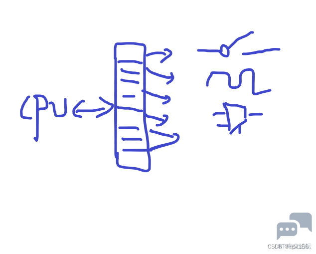

CPU可以对寄存器进行读写,寄存器每位后面连接一根导线,这些导线可以控制外设电路状态,例如导通和断开开关,对引脚置高低电平,切换数据选择器,或者多位结合当计数器等等。
* C% ^: {' D/ j4 Y9 `. o4 a; u. S" s; Y% {' p
所以寄存器是连接软件和硬件的桥梁!软件对寄存器的控制就相当于对硬件电路的控制。, u, B! j. I$ K1 n

黄色圈内是总线矩阵,总线矩阵左边拥有对存储器的访问权,就是主动单元,右边是被动单元,他们的存储器只能被左边的的主动单元读写。# ?8 @% P. _9 d' y# ]
& G& N" X" {2 t! m6 |0 p0 C* `% g
内核通过DCode总线专门访问Flash,内核通过系统总线访问SRAM和寄存器。
3 J, t+ ^/ Z/ o& u8 t
! C# O8 o5 U7 S; S# s. ]
DMA是进行数据转运的,减轻CPU负担,也是主动单元,有访问的主动权,如图可以看到DMA1和DMA2各有一条总线,实际上还有一条以太网私有的DMA总线图上没显示。; e# n( B7 j' f0 X9 _. F
% D% N; ~0 Q" b3 u* n3 g' O+ j% {
实际上DMA1那里还有一个AHB从设备,连接在右边AHB总线上,所以DMA既是主动单元,又是被动单元,DMA可以通过总线读写寄存器,而CPU也可以对DMA进行配置。$ l, E; _% {% Y5 t5 _' I* z
