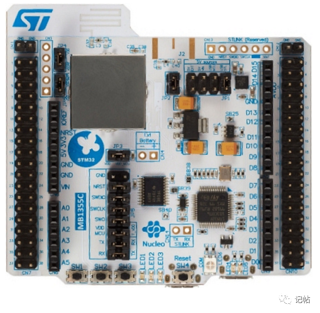

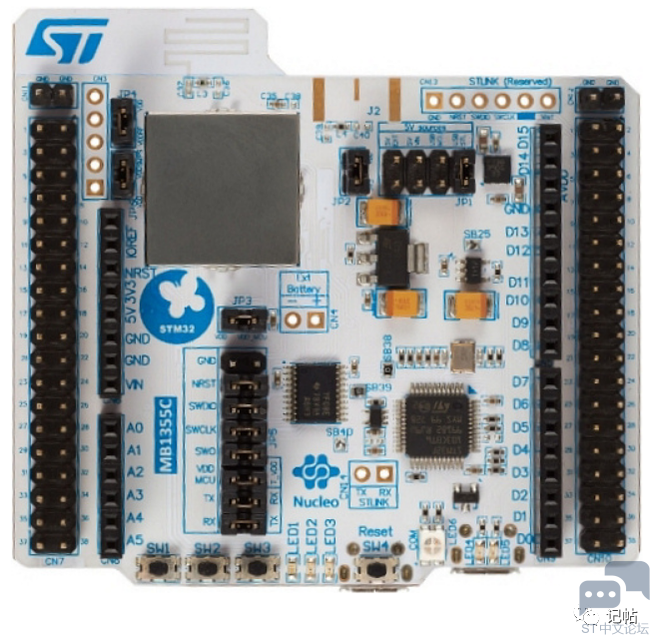

    首先需要准备一个开发板,这里我准备的是NUCLEO-WB55RG 的开发板:
% o2 V, `4 d$ f0 e/ ^: g7 j

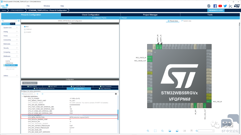

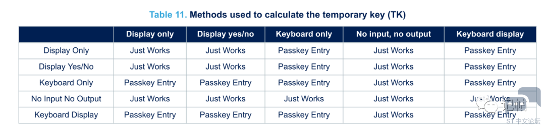

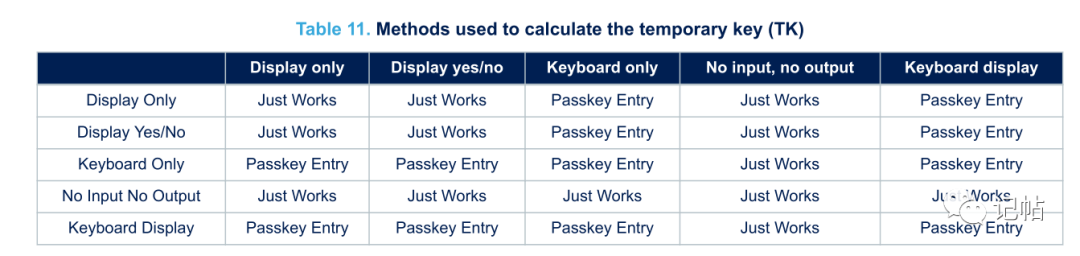

由下表可知,当设置为Keyboard only时候,用户需要传递六个数字的密钥。这个六位数的值是设备身份验证的基础 。
  I& G: S" P; d$ T( @
' p! ~1 D0 p3 X! m; _" f
    故在上节的配置中进行修改,修改如下所示。
6 [/ w5 r4 ]7 L
- b1 X1 O5 D) m, \7 Q

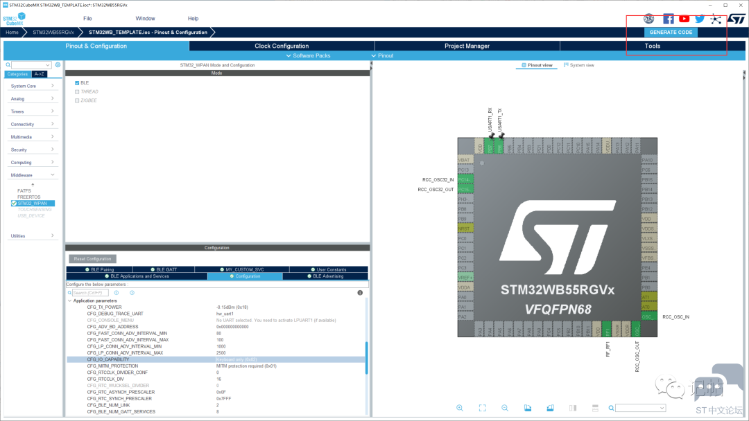

    配置完毕重新生成代码。

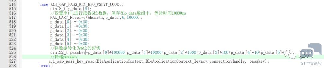

    在app_ble.c中,ACI_GAP_PASS_KEY_REQ_VSEVT_CODE下添加每次配对是生成密钥的请求事件。
3 Z6 l& q, s$ g) X$ b: T4 @2 o9 z) K% z
4 f3 L5 f/ |( l4 A- o  v7 H) d5 l
    我们需要定义一个由6个整数组成的数组,6个无符号整数,通过串口进行接收。
    然后将接收的数据进行处理,处理为6位的密钥密钥。

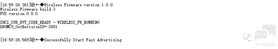

    下载完程序后,可以看到串口打印固件版本等信息。
' t& I2 t5 M3 s

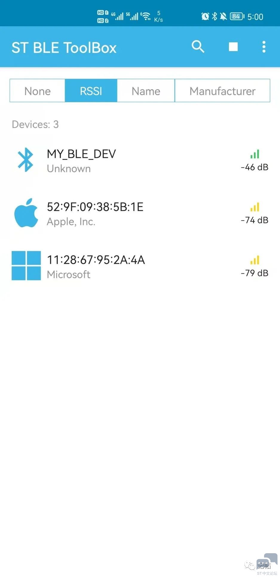

    打开ST BLE ToolBox软件,可以看到该蓝牙已经可以搜索到。
/ @  K7 \% b& M) W: \
) f9 N- Z. I3 w

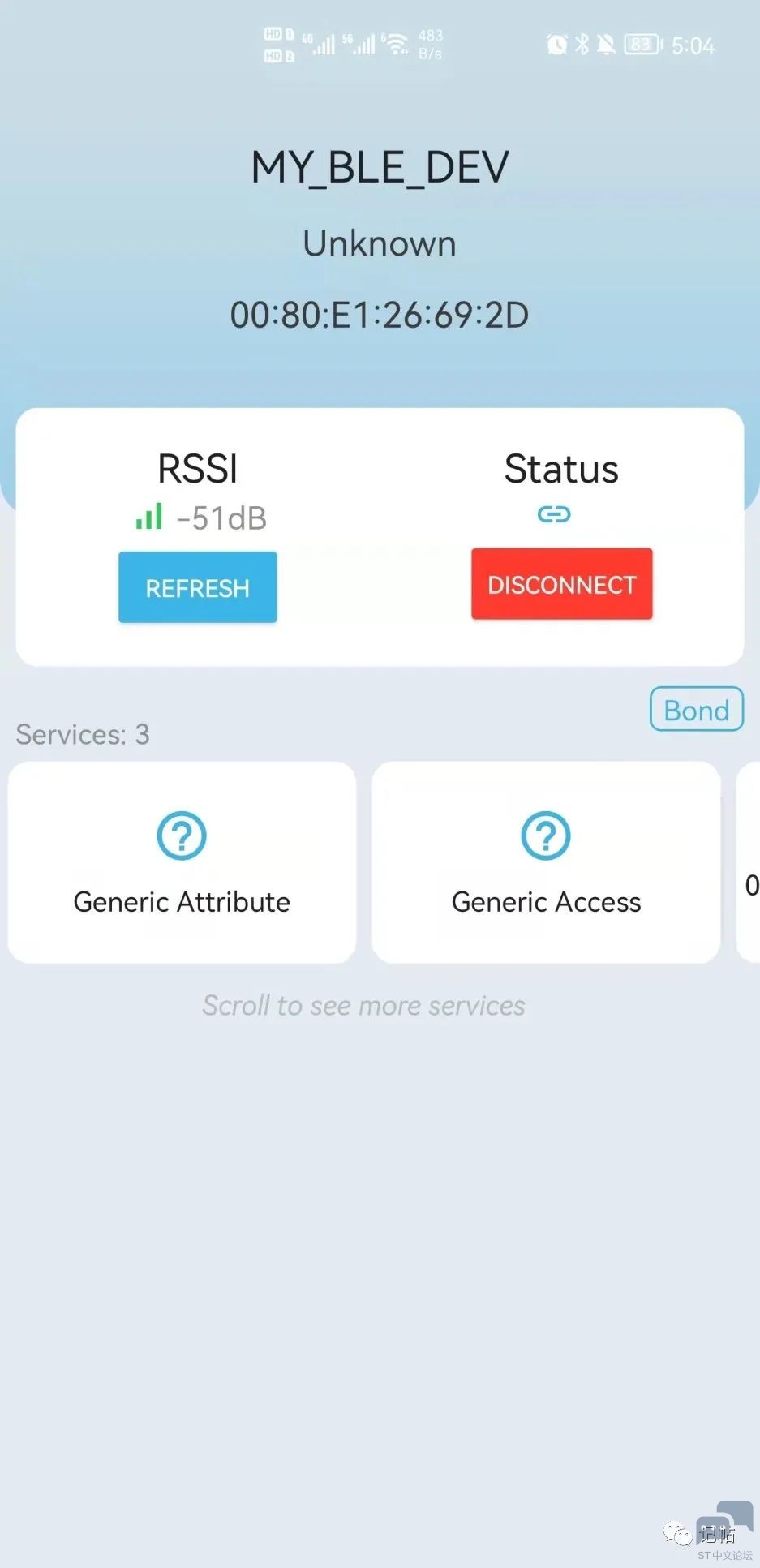

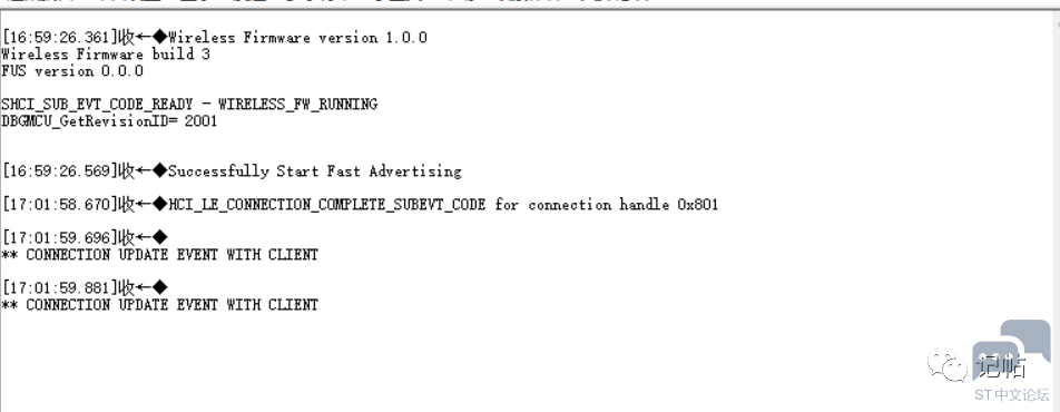

    点击connect进行连接。
    连接之后可以看到串口打印了连接事件。
, [# }' L8 ^2 f& w* K
/ U* s, I5 l9 A
    同时手机也显示该蓝牙模块连接成功。

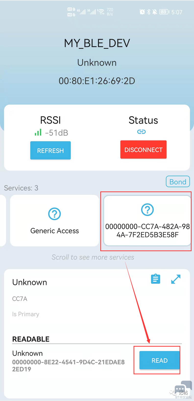

让后我们试着读取他。
9 S* G' O2 J4 i) x/ M- Q
! r- z+ F; k5 [; v) [! t

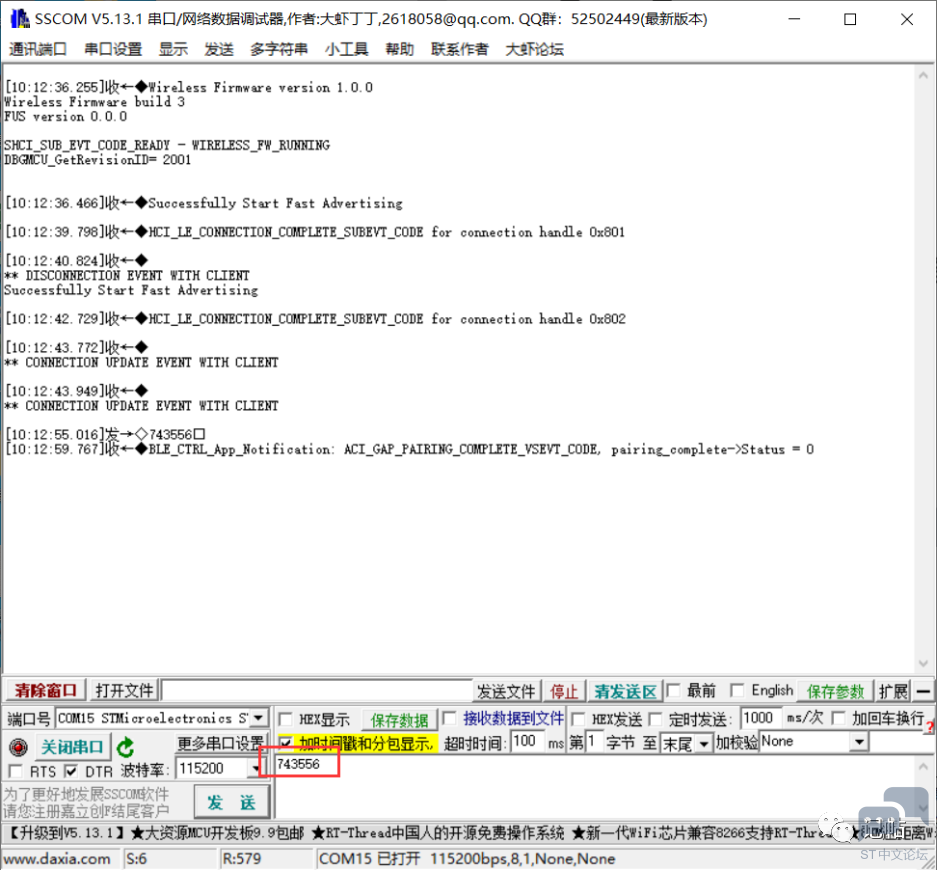

    在调试助手中输入配对码,点击发送即可,即可进行配对。
3 l+ B+ [8 ^' r/ b9 K# v: k  m. O
6 B, T% Y5 b: z9 W  N3 Z

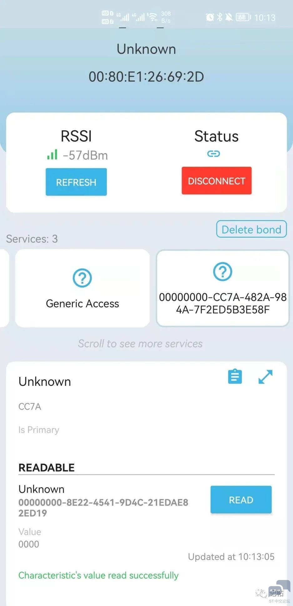

    配对完成在进行读取,即可成功读取出来。
