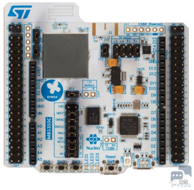

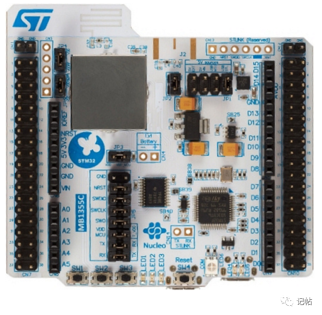

概述 本篇文章主要介绍如何使用STM32CubeMX对生成STM32WB工程,并通过手机APP与其配对。 ; U+ v" ^: g& |7 J8 i% _7 |2 i) j硬件准备 首先需要准备一个开发板,这里我准备的是NUCLEO-WB55RG 的开发板: * i( \, u# I" X+ a8 h* n' Y* Q

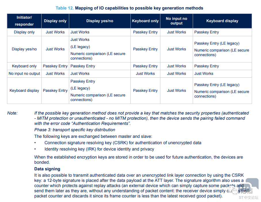

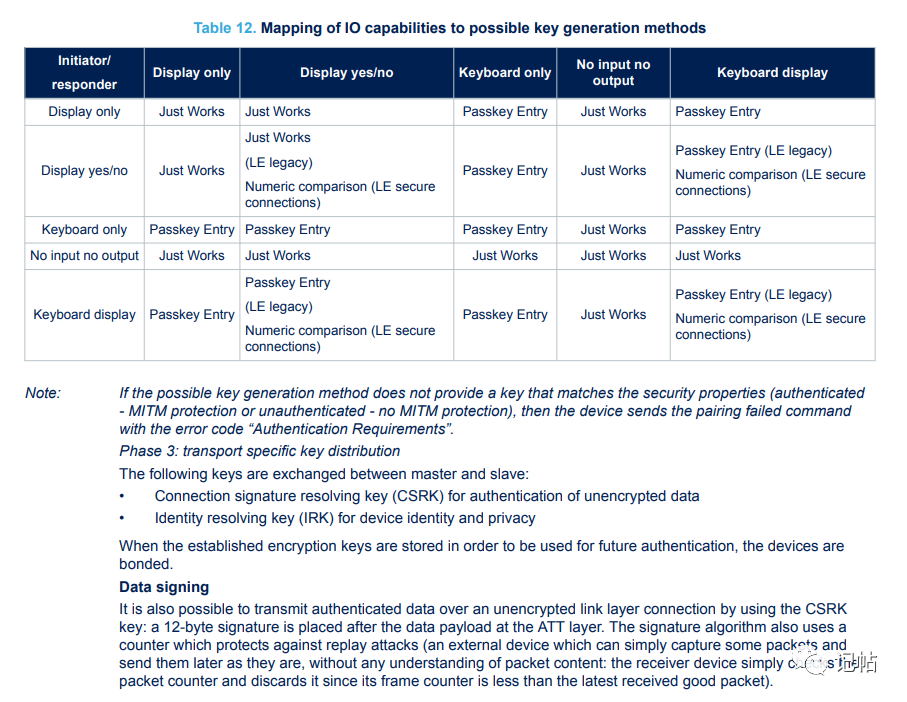

使用的例程还是上片文章创建的程序。 1 H% d3 u% i [; P/ Y' y9 m1 Z# q设置配对方法, H. N" N& p5 W, E 由下表可以得知,选择Just Works时候,应该配置为 No input no output 且不开启MITM。

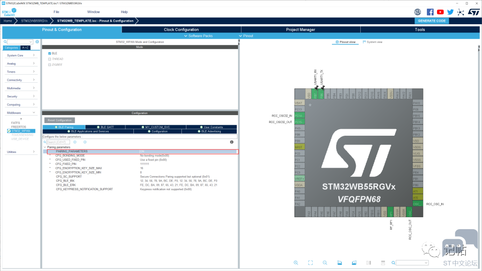

首先在BLE Pairing开启配对。

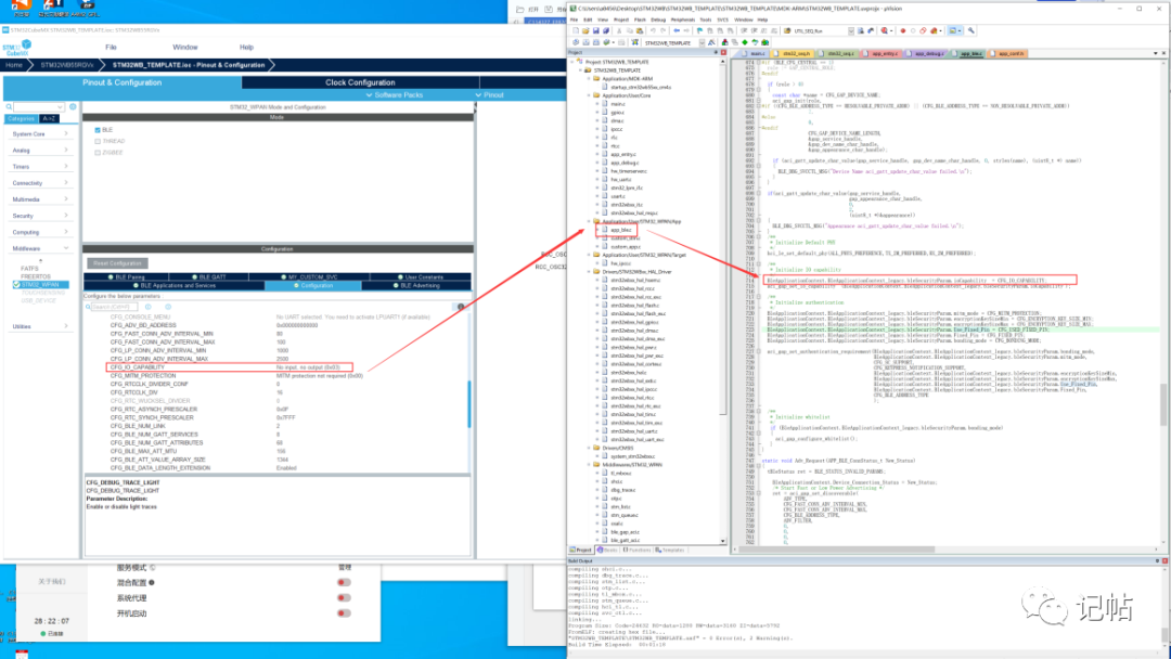

在configuration中配置如下所示。

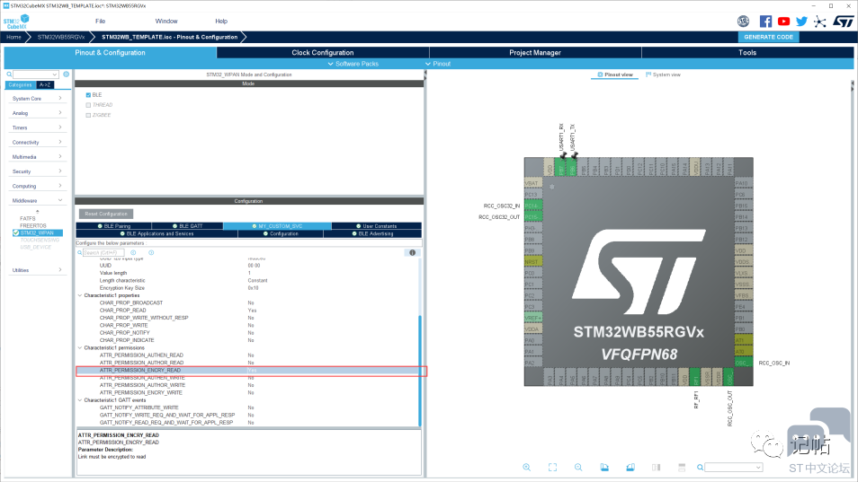

开启读取加密,确保安全性。
重新生成代码。 % D' [- y" z/ }4 L5 K

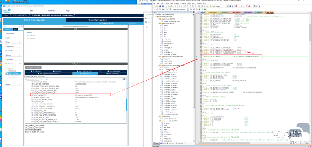

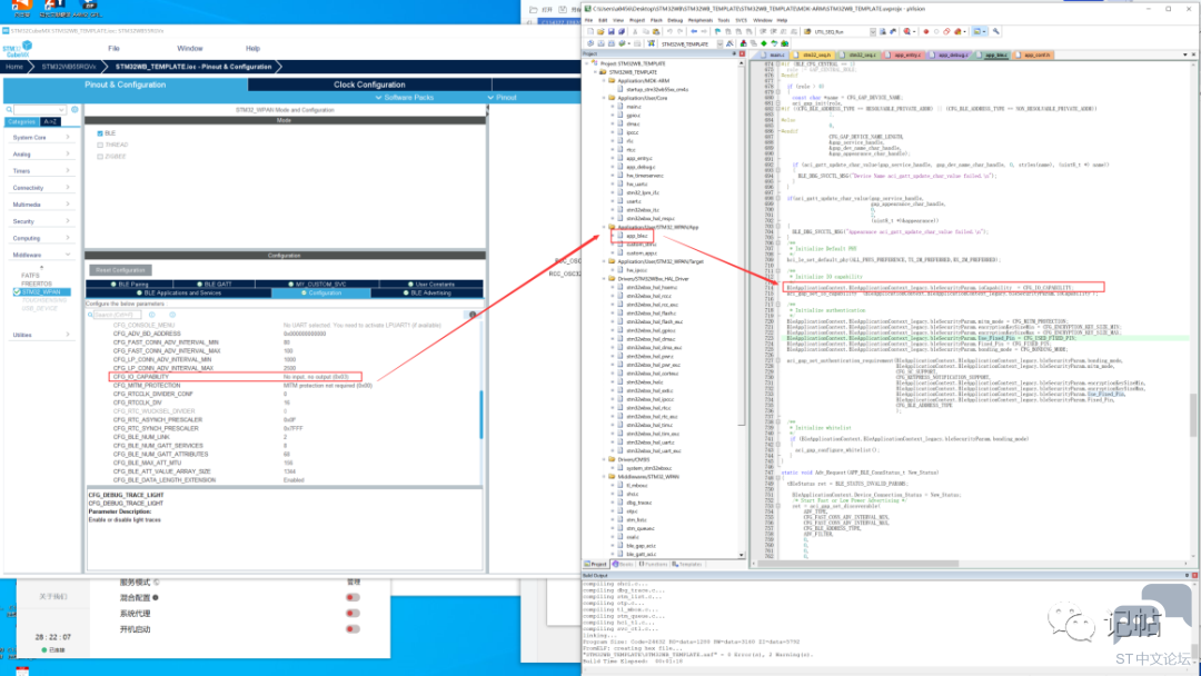

+ O7 A$ ^! c# P5 h 打开app_ble.c文件,可以查看CFG_IO_CAPABILITY配置。
查看该定义,可以看到已经配置为 CFG_IO_CAPABILITY_NO_INPUT_NO_OUTPUT (0x03) 。

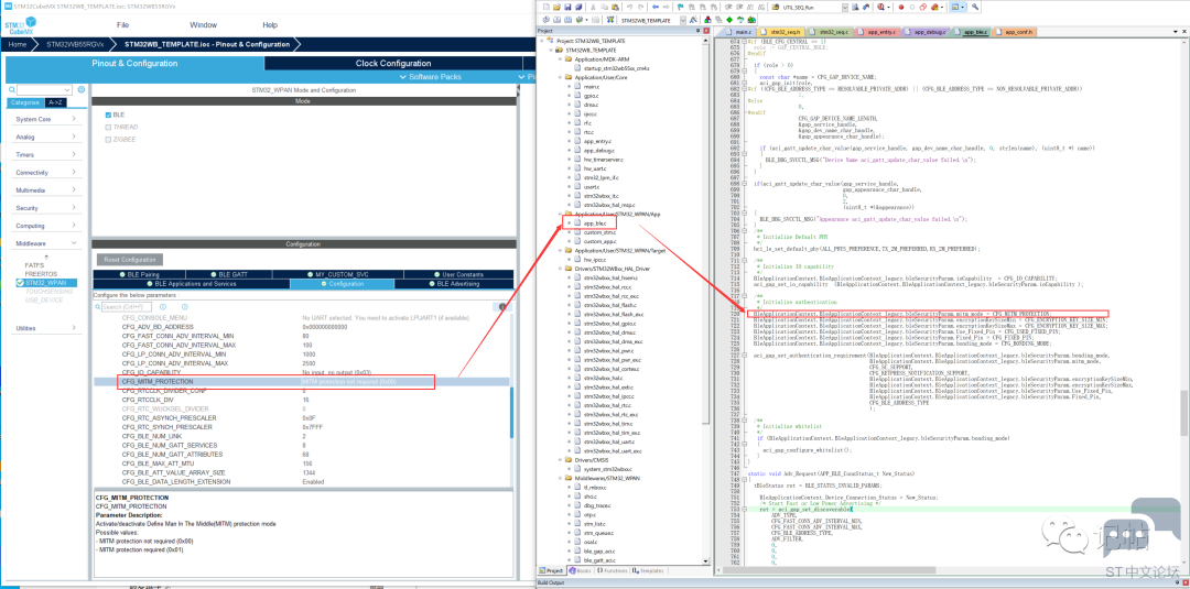

打开app_ble.c文件,可以查看 CFG_MITM_PROTECTION 配置。 - f, r# ^/ j' d, n! h( z/ p; V

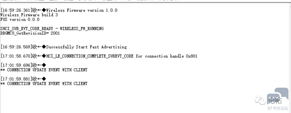

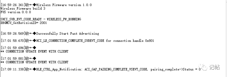

查看该定义,可以看到已经配置为 CFG_IO_CAPABILITY_NO_INPUT_NO_OUTPUT (0x03) 。 * G; }( n2 ~5 b) @ J; G7 x结果演示4 X7 g z- F& q# D; O9 F 下载完程序后,可以看到串口打印固件版本等信息。

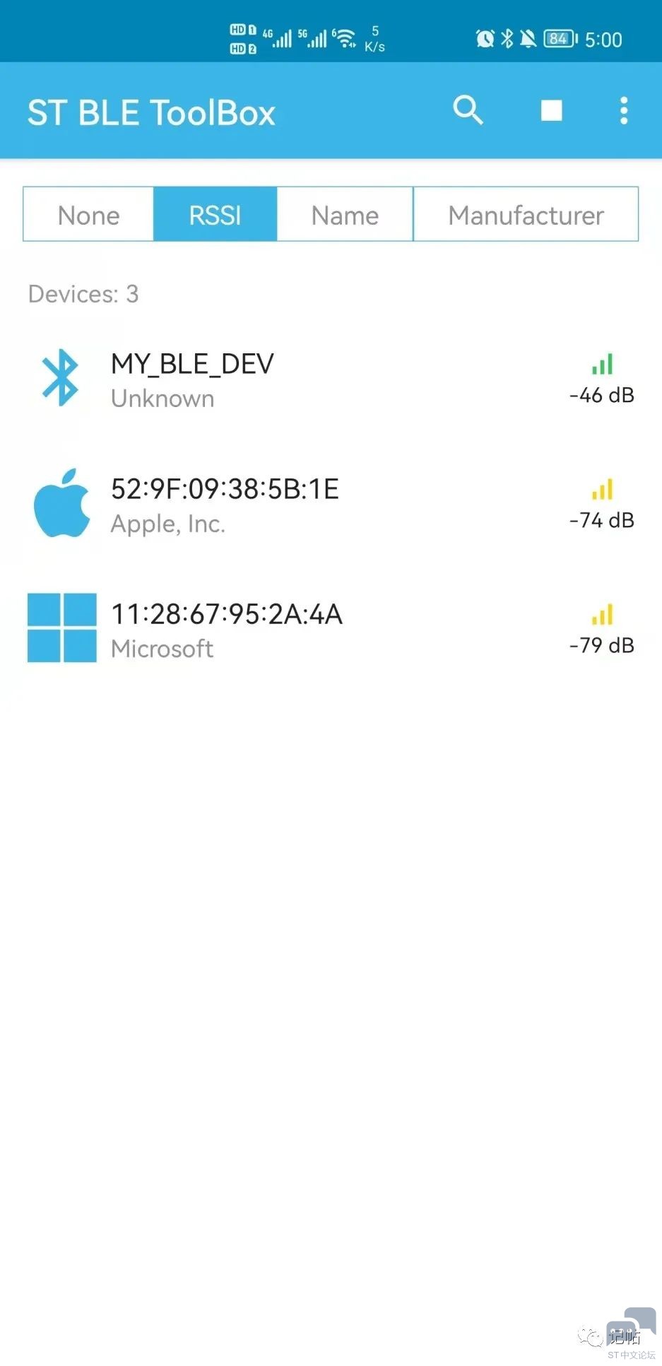

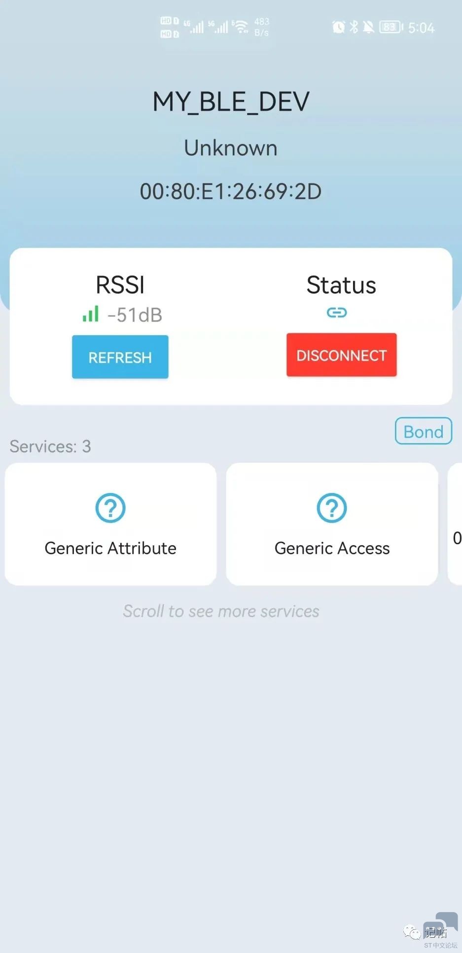

打开ST BLE ToolBox软件,可以看到该蓝牙已经可以搜索到。 / {6 Z% r% z. m( b5 [% x2 r 点击connect进行连接。 连接之后可以看到串口打印了连接事件。
同时手机也显示该蓝牙模块连接成功。

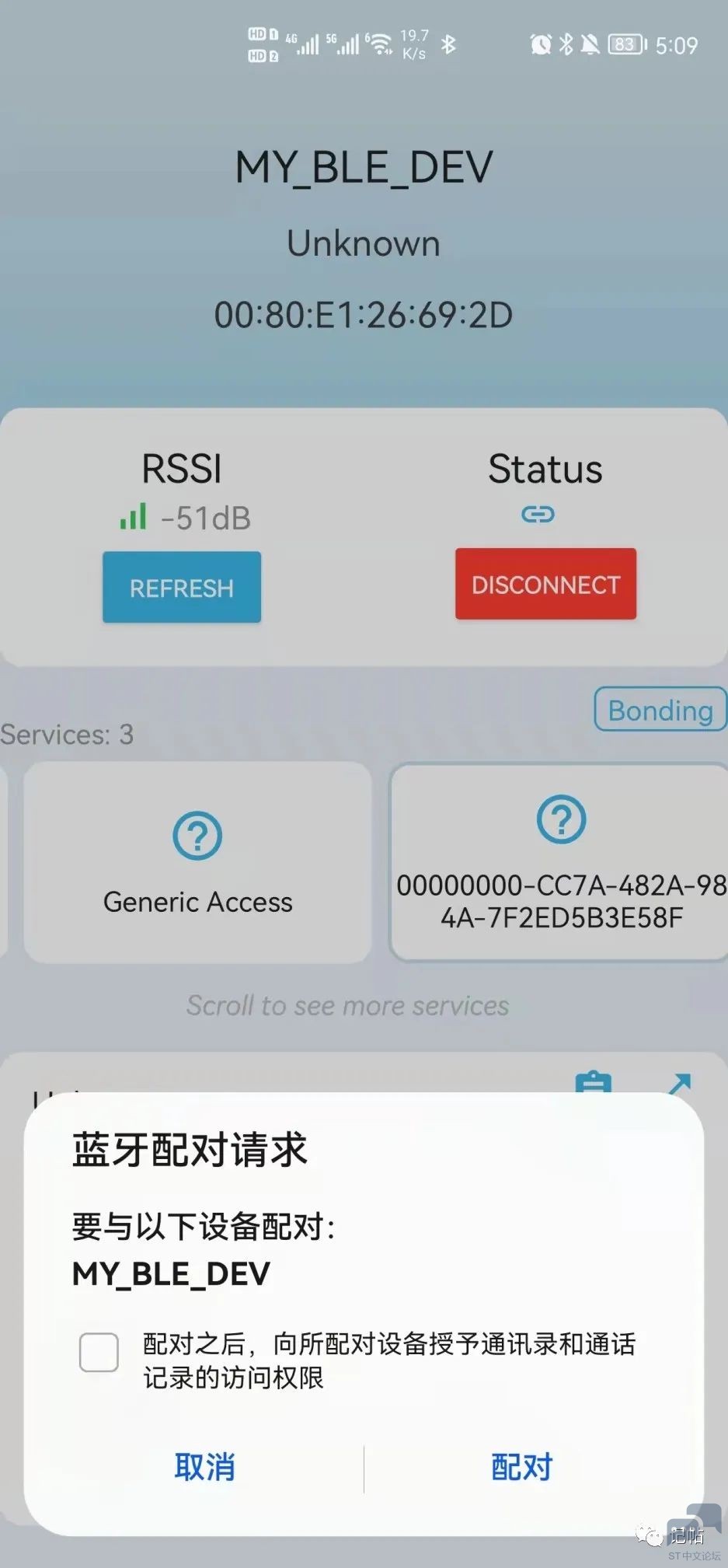

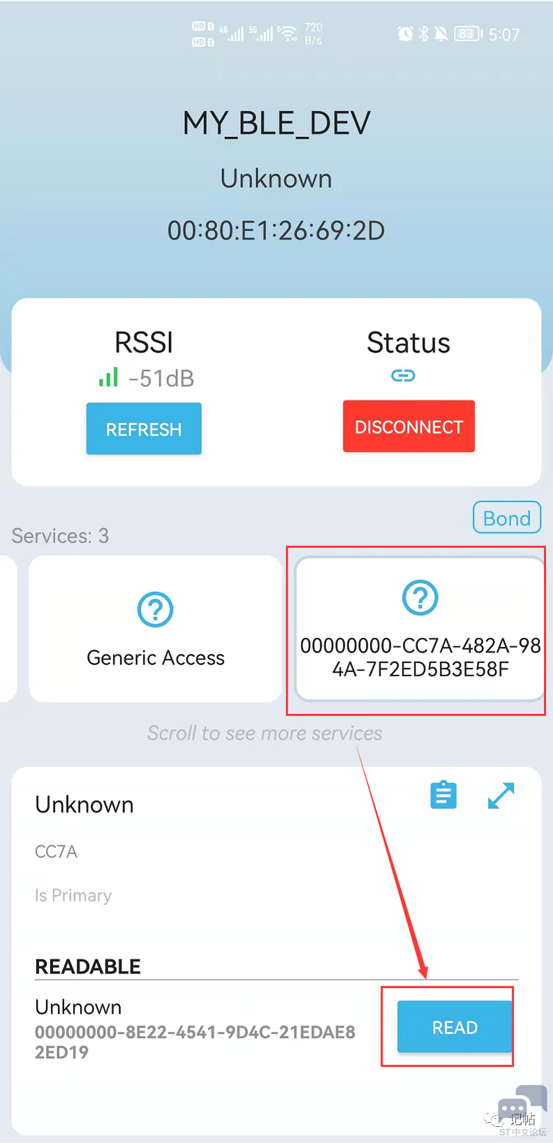

& `! q ^0 Q$ \, G 让后我们试着读取他。 d( W0 m: }7 T

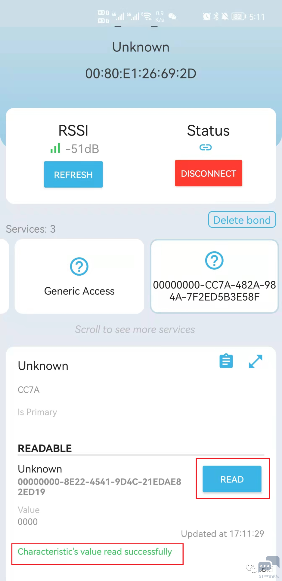

然后点击配对。

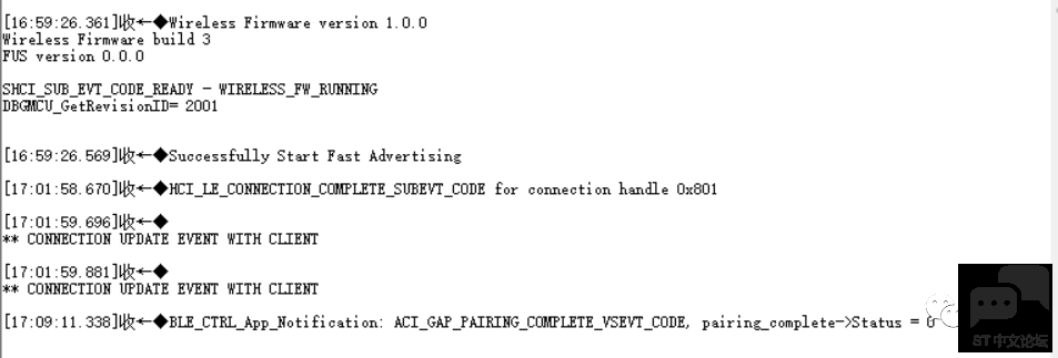

配对完成后,可以看到这里打印0,说明没有错误。 , L- r; [) @9 k! ^0 T3 i2 }& i
点击读取,可以成功读取出特征值。 9 A2 _4 J3 r( h( y! ?" C6 J
