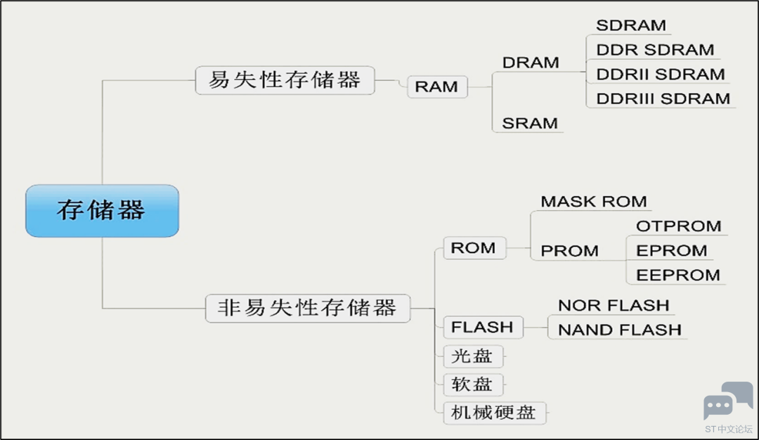

常用存储器介绍
7 [% t) Z* ?1 Q7 s
7 f3 S1 s8 s2 y8 s" K
存储器的种类:存储器是计算机结构的重要组成部分。存储器是用来存储程序代码和数据的部件,有了存储器计算机才具有记忆功能。
+ Y" t1 x8 Z' L! u4 O! Q) j
# |( u$ T% L5 g6 Y9 t! u5 j
1.RAM存储器:RAM是“Random Access Memory”的缩写,被译为随机存储器。所谓“随机存取”,指的是当存储器中的消息被读取或写入时,所需要的时间与这段信息所在的位置无关。这个词的由来是因为早期计算机曾使用磁鼓作为存储器,磁鼓是顺序读写设备,而RAM可随读取其内部任意地址的数据,时间都是相同的,因此得名。
$ b3 ^0 l! C# C0 w" S
实际上现在RAM已经专门用于指代作为计算机内存的易失性半导体存储器。根据RAM的存储机制,又分为动态随机存储器DRAM(Dynamic RAM)以及静态随机存储器SRAM(Static RAM)两种。 2 |, I P: l P+ y
- P" `+ T. O/ a4 P. R4 F w6 x! x
2.DRAM存储器:动态随机存储器 DRAM的存储单元以电容的电荷来表示数据,有电荷代表 1,无电荷代表 0,,代表 1 的电容会放电,代表 0的电容会吸收电荷,因此它需要定期刷新操作,这就是“动态(Dynamic)”。 . X# K1 J/ V8 \5 O- p4 p( I; w7 ]
根据 DRAM的通讯方式,又分为同步和异步两种,这两种方式根据通讯时是否需要使用时钟信号来区分。由于使用时钟同步的通讯速度更快,所以同步 DRAM 使用更为广泛,这种DRAM 被称为 SDRAM(Synchronous DRAM)。常见的DRAM大多是SDRAM。 7 n. G B8 Y$ F) \- @
1 T+ {; K% b7 J1 T- I
为了进一步提高 SDRAM的通讯速度,人们设计了DDR SDRAM (Double DataRate SDRAM)存储器。DDR SDRAM在时钟的上升沿及下降沿各表示一个数据,也就是说在 1 个时钟周期内可以表示 2数据,在时钟频率同样的情况下,提高了一倍的速度。 % O2 A$ p" f9 m' C) V7 l: f
DDRII和 DDRIII,它们的通讯方式并没有区别主要是通讯同步时钟的频率提高了。 ! q E# M: m' O+ {! T
! c H8 p9 y# a3 ^
3.SRAM存储器:静态随机存储器 SRAM的存储单元以锁存器来存储数据,见图。这种电路结构不需要定时刷新充电,就能保持状态(当然,如果断电了,数据还是会丢失的),所以这种存储器被称为“静态(Static)”RAM。 5 A8 r" ^$ Y* `: N+ h) l
同样地,SRAM 根据其通讯方式也分为同步SRAM和异步 SRAM,相对来说,异步SRAM用得较多。 ( U3 B9 f7 c: H/ @9 r; R, T) L
所以在实际应用场合中,SRAM一般只用于CPU内部的高速缓存(Cache),而外部扩展的内存一般使用DRAM。DRAM和SRAM的特性对比如下:
* k7 A& k" y P+ R9 J! s5 W
. J3 k$ \# q& I5 C8 f; G# y
4.非易失性存储器:非易失性存储器种类非常多,半导体类的有 ROM 和 FLASH,而其它的则包括光盘、软盘及机械硬盘。
) |9 y; ]2 g" h
ROM是“Read Only Memory”的缩写,意为只能读的存储器。由于技术的发展,后来设计出了可以方便写入数据的ROM,而这个“Read Only Memory”的名称被沿用下来了,现在一般用于指代非易失性半导体存储器,包括FLASH存储器,有些人也把它归到ROM类里边。
: j1 e' `1 H' `" ~9 B
; \, j2 M; p9 w4 G U

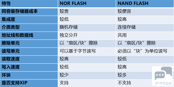

FLASH存储器又称为闪存,它也是可重复擦写的储器,部分书籍会把FLASH存储器称为FLASH ROM,但它的容量一般比EEPROM大得多,且在擦除时,一般以多个字节为单位。根据存储单元电路的不同,FLASH存储器又分为NOR FLASH和NAND FLASH。

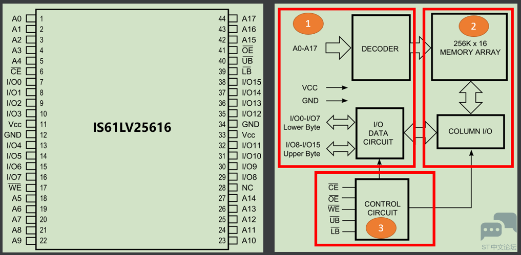

SRAM外观与内部框图
U3 Q* s6 v; Z a
9 o( s& M5 O! q0 J# }0 B) _
/ x3 p }2 r% G+ J5 Y( ?

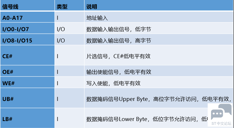

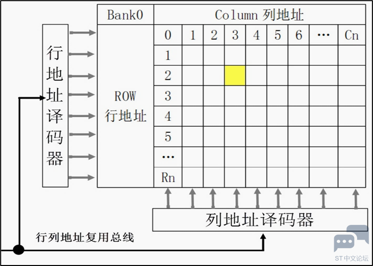

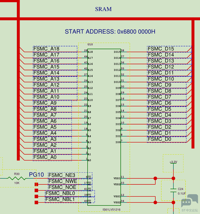

①地址数据接口:A0-A17用作地址线,I/O0-I/O15用于传输数据,一次性传输16位数据,并行传输
2 }! g, F$ U4 _1 Q! a& w# z) o
②存储矩阵:每个存储单元16位,SRAM内部包含的存储阵列,可以把它理解成一张表格,数据就填在这张表格上。和表格查找一样,指定一个行地址和列地址,就可以精确地找到目标单元格而这样的表则被称为存储矩阵。 6 f% e9 o3 F/ I& c2 p* d f
' u! z1 E0 y' j4 a
当选中一个数据单元后,可以通过UB#或 LB#其中一个设置为低电平,I/O会对应输出该地址的高 8位和低 8位数据,因此它们被称为数据掩码信号。
_' s h* e+ o
③控制电路:控制电路主要包含了片选、读写使能以及上面提到的宽度控制信号UB#和LB#。利用CE#片选信号,可以把多个SRAM芯片组成一个大容量的内存条。OE#和WE#可以控制读写使能,防止误操作。整个数据的传输都是在控制电路的控制下完成的,当想要读数据时,使用到OE线,把它拉低;想要写数据时应当把WE线拉低;只想读存储单元的高8位,则拉低UB线;只想读存储单元的低8位,则拉低LB线;一次性读26位都拉低即可。 ' j0 y' y" ?' q6 l8 A: I& ^) l
SRAM的控制比较简单,只要控制信号线使能了访问,从地址线输入要访问的地址,即可从I/O数据线写入或读出数据。 : H8 V6 _# y( c% B0 i) T8 B1 |& f$ l

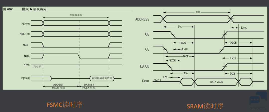

SRAM的读时序 3 _; C( C9 M) x& s9 [% T
o) E' Y, `9 c( U
% u! U, z$ Y2 P- x$ ]. }, ?- w

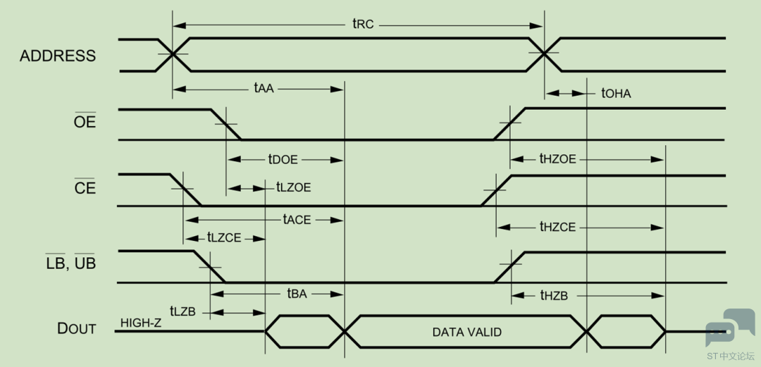

对什么时候使能读信号、什么时候拉低片选、地址线号线维持的时间等都有一定的要求,重点时序包括:读周期时间(tRC)、地址建立时间(tAA)、OE建立时间(tDOE),这些具体的时间都可在SRAM芯片的数据手册上找到。 / R% j) s- q+ }& W* U# P' @" R

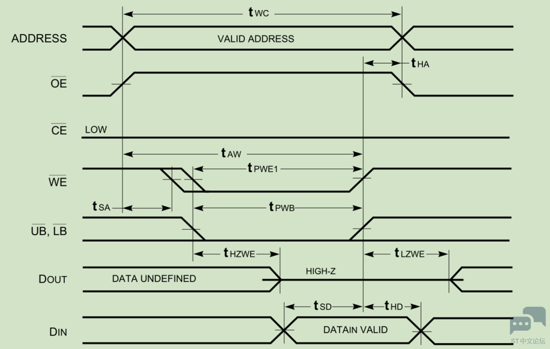

SRAM的写时序
1 [1 Y0 h! M8 n5 i& a
8 N" e& ~/ U9 y! f" Z% }" o0 U) b
! S* u& F' D4 [
重点时序:写周期时间(tWC)、地址建立时间(tSA)、WE脉宽(tPWE)
. R6 z: ?* R" R, j& a

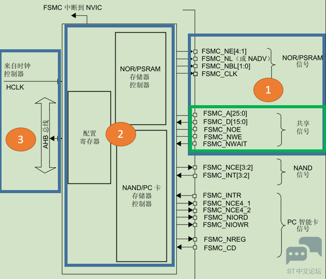

STM32-FSMC控制器框图分析
& X* `1 }1 O; b. s7 [% N% `
9 E" b) [' d* k) U9 I+ J/ l
. q0 U' O8 O7 ~/ E" Z! D5 O& @

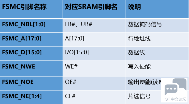

①通讯引脚:由于控制不同类型存储器的时候会有一些不同的引脚,看起来有非常多,其中地址线FSMC_A和数据线FSMC_D是所有控制器都共用的。
* f6 m7 T) H `; E9 a2 B
$ t, J8 V+ z( Q4 S# e
注:其中比较特殊的FSMC_NE是用于控制SRAM芯片的控制信号线,STM32具有FSMC_NE1/2/3/4号引脚,不同的引脚对应STM32内部不同的地址区域。
6 j3 |) P% I5 g R
②存储器控制器:上面不同类型的引脚是连接到FSMC内部对应的存储控制器中NOR/PSRAM/SRAM设备使用相同的控制器,NAND/PC卡设备使用相同的控制器,不同的控制器有专用的寄存器用于配置其工作模式。 ( [) q9 \$ _; |' l* J( V
控制SRAM的有FSMC_ BCR 、FSMC_ BTR以及FSMC_BWTR寄存器。每种寄存器都有4个,分别对应于4个不同的存储区域,各种寄存器介绍如下:
4 ^( O v) H- T. Z
a.FSMC_BCR控制寄存器:可配置要控制的存储器类型、数据线宽度以及信号有效极性能 参数。 b.FMC_BTR时序寄存器:用于配置SRAM访问时的各种时间延迟,如数据保持时间、地址保持时间等。 c.FMC_BWTR写时序寄存器:与FMC_BTR寄存器控制的参数类似,它专门用于控制写时序的时间参数。 3 s# s3 @9 |$ \# x3 i6 G
③时钟控制逻辑:FSMC外设挂载在AHB总线上,时钟信号来自于HCLK(默认168MHz),控制器的同步时钟输出就是由它分频得到。
3 v6 g6 C8 H0 Y7 e5 S9 @& | u5 |
例如,NOR控制器的FSMC_CLK引脚输出的时钟,它可用于与同步类型的SRAM芯片进行同步通讯,它的时钟频率可通过FSMC_BTR寄存器的CLKDIV位配置,可以配置为HCLK的1/2或1/3,也就是说,若它与同步类型的SRAM通讯时,同步时钟最高频率为84MHz。 % [; k6 _. h T9 H9 Q
后面示例中的SRAM为异步类型的存储器,不使用同步时钟信号,所以时钟分频配置不起作用。 3 ?( r# S8 ?; @0 x8 o& Y+ T. ]

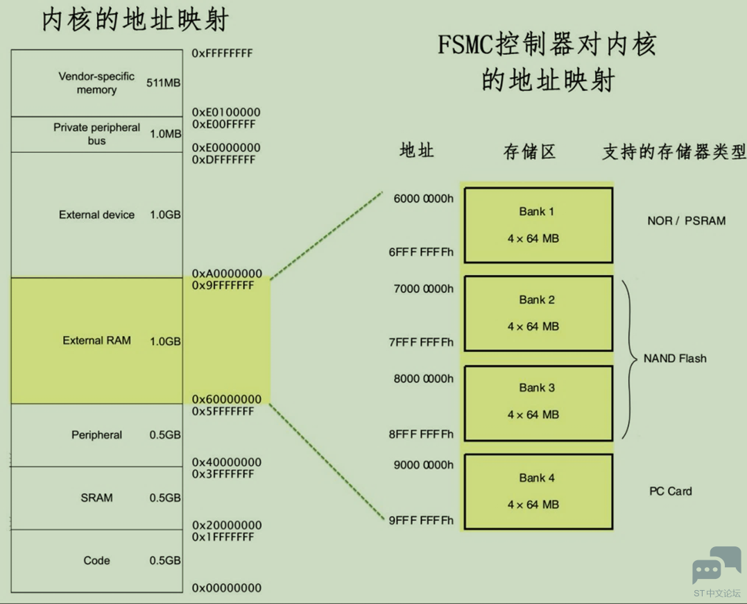

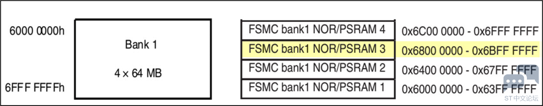

FSMC的NOR/PSRAM/SRAM/NAND FLASH以及PC卡的地址被映射到了External RAM地址空间内,使得访问FSMC控制的存储器时,就跟访问STM32的片上外设寄存器一样。
; f. X, r+ E! k
FSMC把整个External RAM存储区域分成了4个Bank区域,并分配了地址范围及适用的存储器类型,如NOR及SRAM存储器只能使用Bank1的地址。
2 s7 R5 x0 f/ C' x2 `
在NOR及SRAM区域,每个Bank的内部又分成了4个小块,每个小块有相应的控制引脚用于连接片选信号,如FSMC_NE[4:1]信号线可用于选择BANK1内部的4小块地址区域,当STM32访问0x68000000-0x6BFFFFFF地址空间时,会访问到Bank1的第3小块区域,相应的FSMC_NE3信号线会输出控制信号。 8 b% q5 u, s+ e) ?

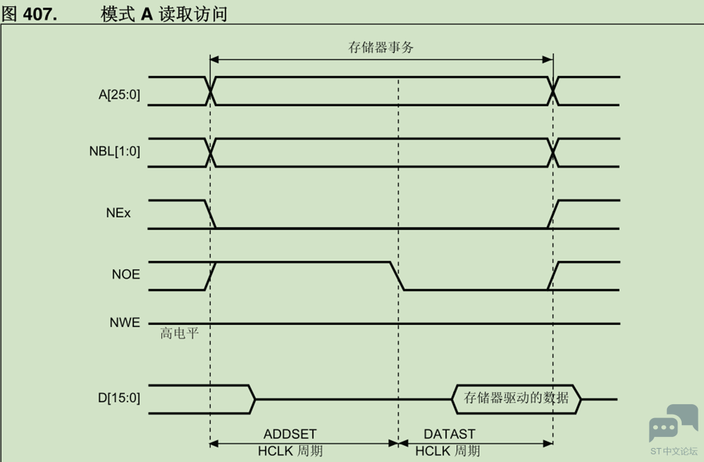

FSMC读时序如下:
" `& W2 o- U8 z) l" U- M J
% Y9 o+ O# Y2 X, F9 A: s- [

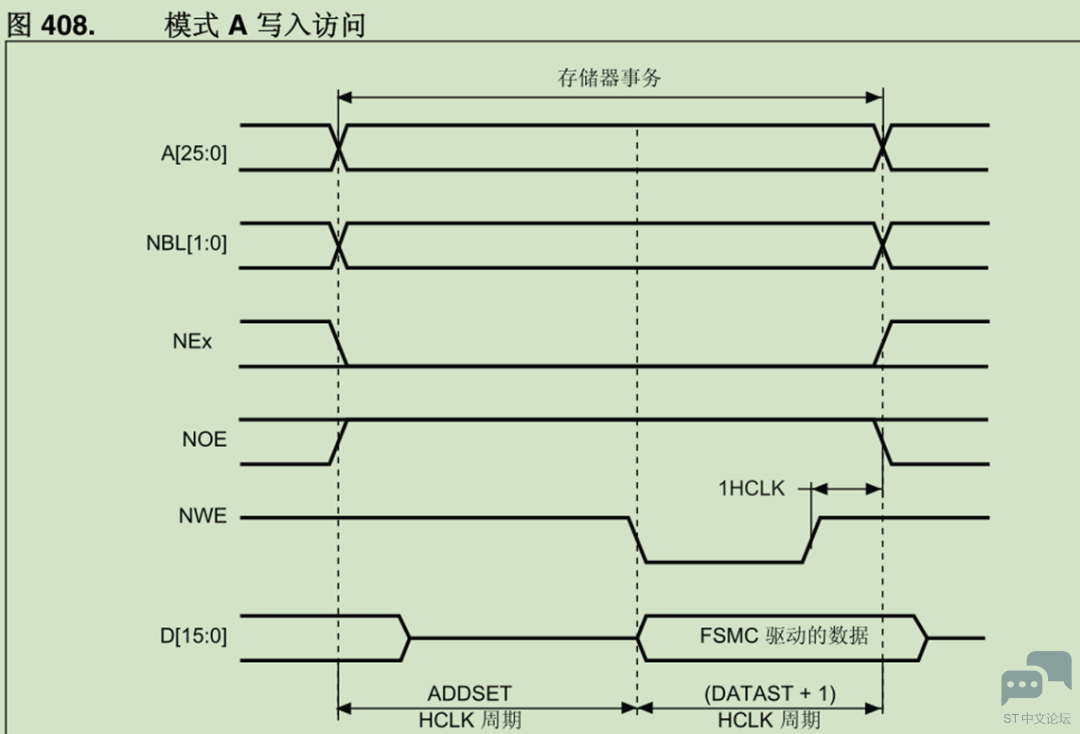

FSMC写时序如下:
. r e5 ^3 w4 u2 Z8 }

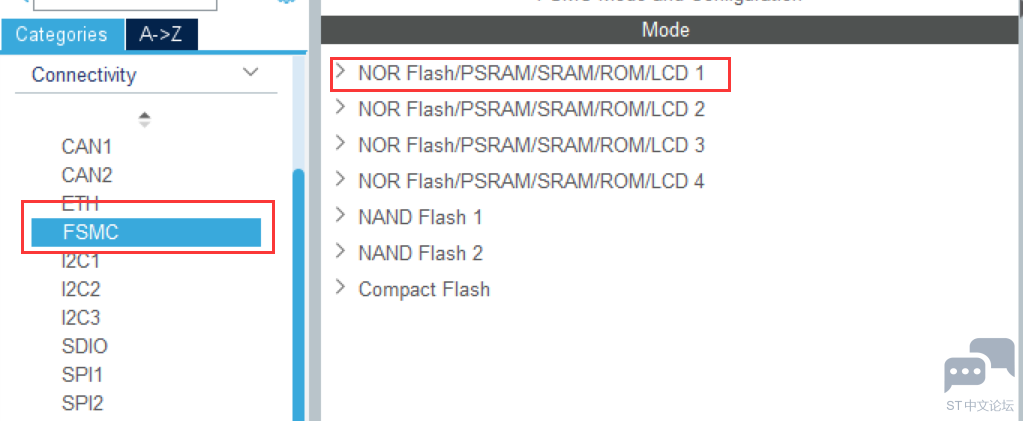

FSMC外扩SRAM实例 6 [" G# c# p7 s* C
) L8 |: ^4 }3 A7 m$ S
实验要求:配置STM32F407的FSMC以支持驱动IS61LV25616 SRAM芯片的读写。 , k% N# L c( |; ^1 H( O+ O1 E! j2 S
SRAM电器接线图如下 * P5 Q2 y' n' E7 X/ ] a( _
3 _0 k2 x) M9 V4 _9 i" V! ?

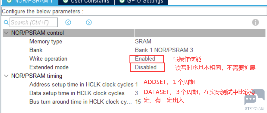

实验步骤: . C) j& k5 ?; g- t! p' ?

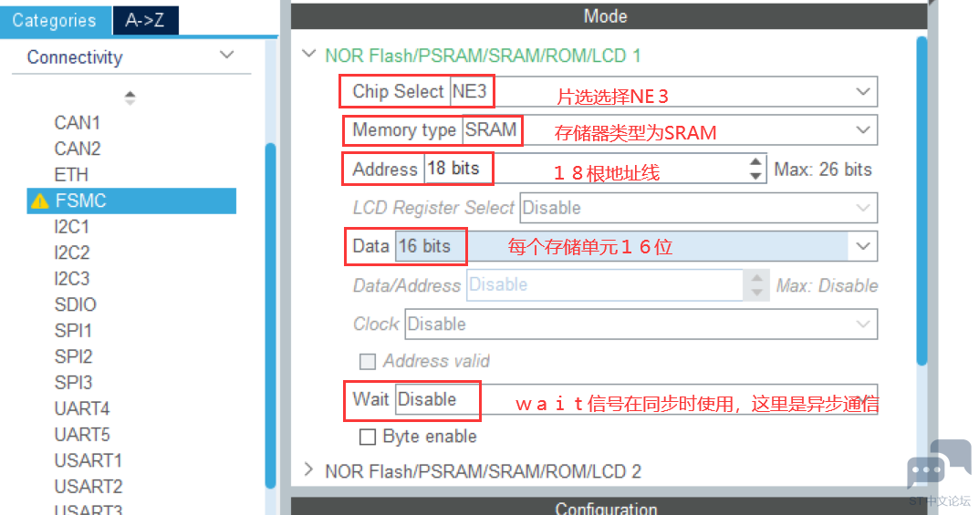

1.配置RCC 7 }- ?4 w& \% y' [
2.配置FSMC管脚 7 i8 D6 A( o* [( L# [
- w$ H& @) Z' z' X$ ~2 }- k" w
3 ]6 ]$ j, _/ Z* \1 |- `) O
3.配置FSMC协议
" q5 p- B2 {8 P) C9 k
) u. T2 j G( `1 r! ?$ K

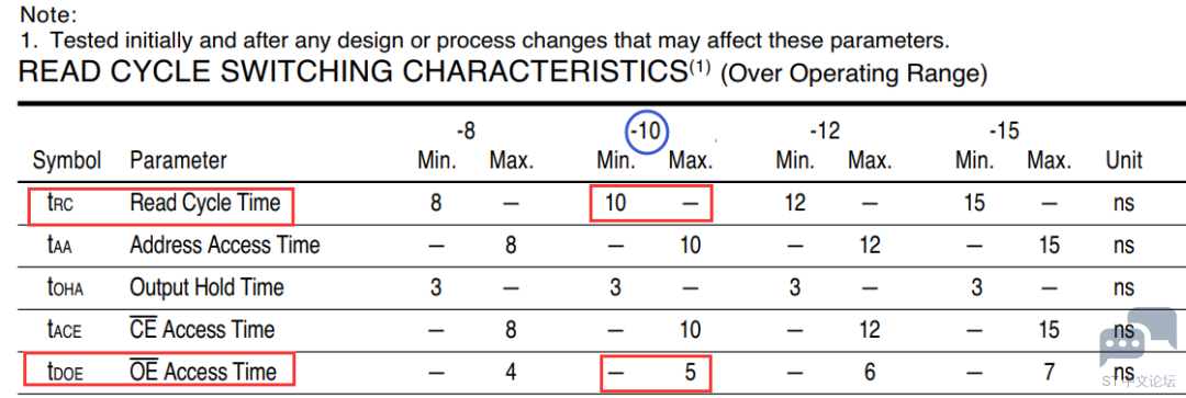

tRC =ADDSET + DATAST,tRC是SRAM芯片的一个需求时间,可以通过查询芯片手册得到tRC的最小满足时间。IS61LV25616的型号有IS61LV25616-8、IS61LV25616-10、IS61LV25616-12、IS61LV25616-15,分别代表高速访问时间为8,10,12,15ns,本实验中以-10为例可知tRC最小时间为10ns ,tDOE最大时间为5ns,在配置是应当将tRC的值设置为大于10ns . k% M( O5 M. @
" h) n. E4 A- r. @' K
tDOE =DATASET,tDOE就是读使能信号拉低之后到得到有效数据之间的时间。 ADDSET一般是地址发出后到读使能信号开始拉低的时间,对于SRAM未作要求,大于0即可。FSMC的主频为168M,一个周期约等于6ns
) }8 A$ b: r, P9 b' ^
% X8 n& m& W1 p. _; ~ f3 k
4.编写代码 - //main.c

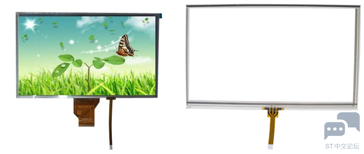

触摸屏与显示屏的关系:触摸屏实际上是在液晶屏上面贴了一层大小相等的透明的薄膜,这个薄膜能够感知触碰,根据薄膜反馈的触摸位置,我们就能知道用户触碰在屏幕的什么位地方了。为了美观,电路一般都铺设在显示屏的边框上进行流通,最终通过fpc排线流出,所以绝对的无边框屏幕时不存在的。 2 s \3 F3 t2 d3 P* B6 i" x

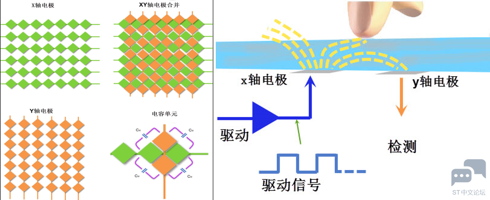

电容触摸屏检测原理 9 u1 z8 `. {3 J4 [/ l2 L( o0 v \
4 X! j+ y# a. @% M5 `& i2 {2 ^0 j
与电阻式触摸屏不同,电容式触摸屏不需要通过压力使触点变形。它的基本原理是利用充电时间检测电容大小,若手指触摸屏幕,会影响触摸点附近两个电极之间的耦合,从而改变两个电极之间的电容量,若检测到某电容的电容量发生了改变,即可获知该电容处有触摸动作从而通过检测出电容值的变化来获知触摸信号。
9 Z4 x+ U. M! J$ e* L
简单理解为么一个电容容量大小固定,充电时间不变。但是手指触摸时,由于手指的导电性,会有一部分电流流过手指使得电容的充电速度变慢,充电时间变长,由充电时间发生变化可检测到触点的位置。
0 y8 Z0 V" X% p

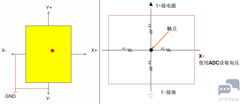

电阻触摸屏检测原理 " w- H8 I5 l; _8 T D$ M$ \; E
, I9 R% s: _# ~2 i* _

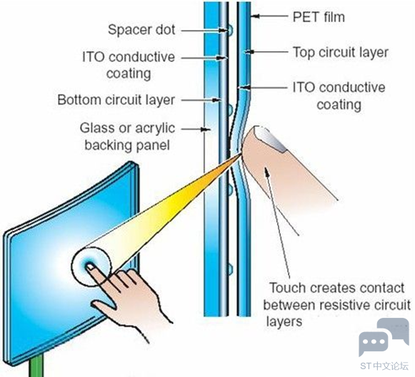

电阻式的触摸屏结构主要由表面硬涂层、两个ITO层、间隔点以及玻璃底层构成,这些结构层都是透明的,整个触摸屏覆盖在液晶面板上,透过触摸屏可看到液晶面板。表面涂层起到保护作用,玻璃底层起承载的作用,而两个ITO层是触摸屏的关键结构,它们是涂有铟锡金属氧化物的导电层。两个ITO层之间使用间隔点使两层分开,当触摸屏表面受到压力时,表面弯曲使得上层ITO与下层ITO接触,在触点处连通电路。
# P( V- Z! v; N. M! N4 n
- o V# K: g" c; u" \
我们可以把上面的ITO层看作X层,下面的ITO层看作Y层,每一层都会加上一个电压,ITO层是均匀的导电物质,那么整个一层的电阻是呈线性排布,不同地方的电阻大小不同。流过ITO层的电流恒定不变,假设对X层和Y层都加上一个5V电压,当有触控时,上下两层检测到触点的电压都为2.5V,那么理想状态下触点为中心,假设上层检测到触点的电压3V,那么上层触点在顺着电压方向屏幕的3/5处,下层检测到触点的电压2V,下层触点在顺着电压方向屏幕的2/5处,这样就相当于确定了一个坐标,从而确定触点的位置。
, b& p! S) E. e/ E* [( Z: b2 v
两个ITO涂层的两端分别引出X-、X+、Y-、Y+四个电极,这是电阻屏最常见的四线结构,通过这些电极,外部电路向这两个涂层可以施加匀强电场或检测电压。 % V/ |! X3 P2 w: D

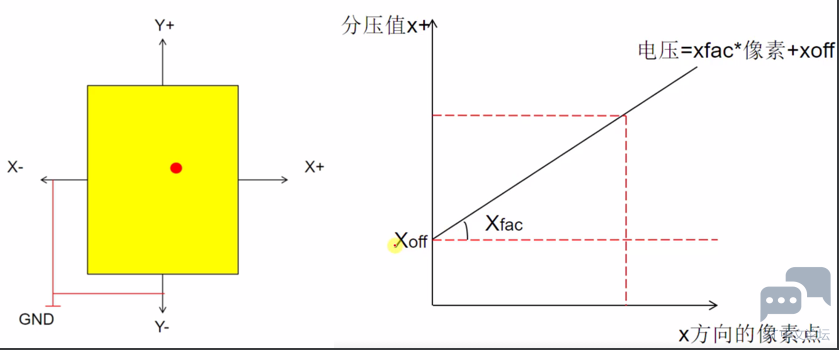

电阻触摸屏校准 5 K4 g/ e8 }* h0 v6 L8 ], R
U! F! r/ [: \0 h/ v

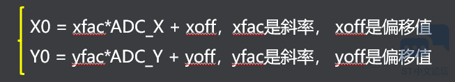

电阻触摸屏的校准就是确定位置和对应的电压值之间的比例关系。假设添加X的场电压为5V,理想状体下,我们希望检测x方向最左侧为0V,最右侧为5V,但是实际上最左侧可能为大于0V,最右侧小于5V,但是ITO层在电压方向的电压变化仍是线性关系,那么最左侧的电压值称为偏移值,线性关系称为斜率。Y层同理。 ( f$ \1 j1 y0 ^
8 j; @1 o, j+ X: p! O Q
X0 = xfac*ADC_X + xoff,xfac是斜率, xoff是偏移值 Y0 = yfac*ADC_Y + yoff,yfac是斜率, yoff是偏移值 1 X3 |, B/ }7 U" h) |, h

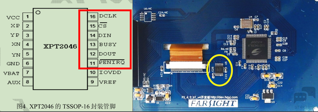

该芯片将触点的电压值数据通过SPI的方式传输到MCU,可以看到,红框内部由时钟线、片选线、数据输入、数据输出,这是典型的SPI传输结构。除此之外还有一个中断管脚PENIRQ,当触控一个点后,中断管脚发生作用,告诉MCU内部的转换数据已经准备好,让MCU进行读数据。 ' i. T; [5 L T' i, }! `* R! l& A
+ r! y$ R1 [" a9 O4 c

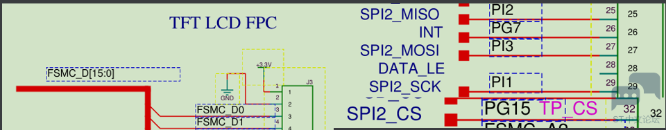

硬件连线如下,其中INT管脚与中断管脚及逆行连接,用于触发中断。 " T+ T9 M9 L5 ?; i. F% P

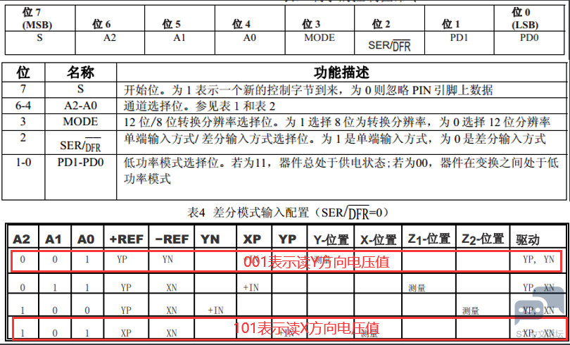

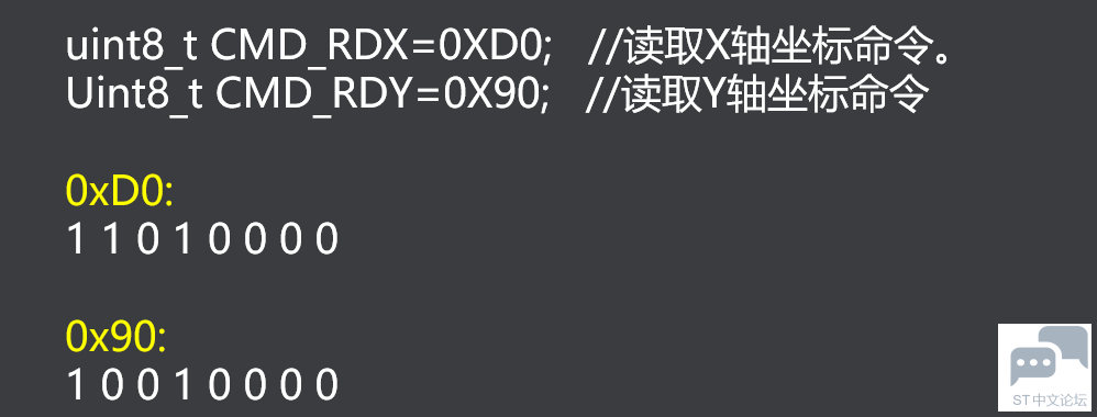

XPT2406命令字(控制字节)如下:
, p0 h0 A3 _& i2 N) x/ E) W" q
& F# H" g( ?0 c+ G2 y) o( ]
位3选择0,说明读取的数值位12位分辨率,即读取的电压值位12位。发送命令后应当连续发送两个空命令(一个命令8位)来获得数据。至于为什么要继续发送两个空命令,具体原因见本公众号SPI文章传输原理部分。

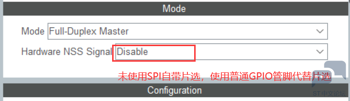

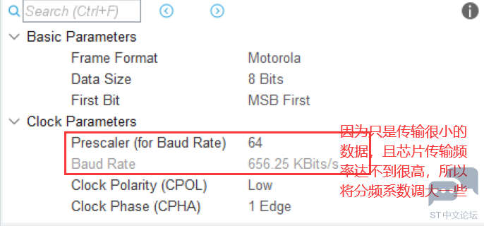

步骤:(部分配置省略,只进行重要配置说明)
% o+ g2 Q4 F' T& S
1.配置RCC
4 o( w+ P) x+ e" \

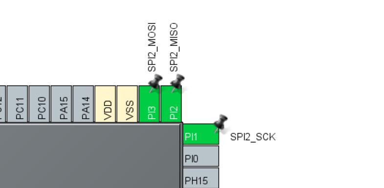

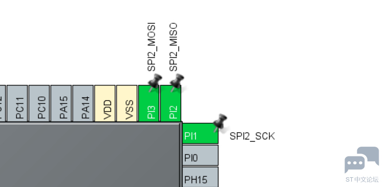

2.配置iSPI2 / h U( e" M% T8 c# [
# I% i0 u4 @& u1 ]/ B N) x7 q
# U& a# G' s, @ O2 i* \5 u
/ {; L6 r( u1 X% {5 R

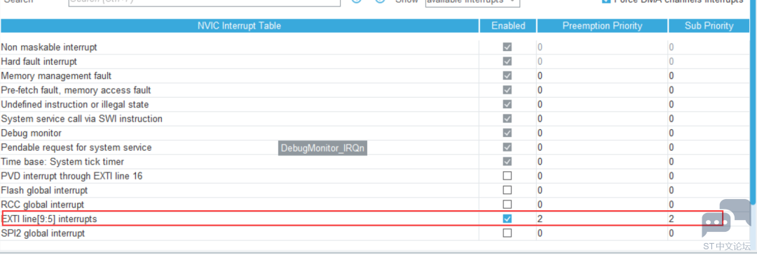

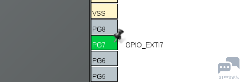

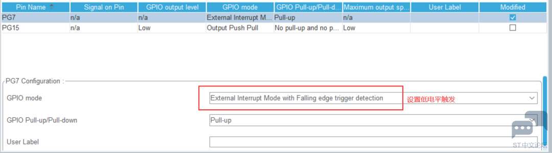

3.配置中断:将PG7管脚配置为中断模式
. Q. c( B+ r6 I! P4 b4 ~
+ T' Z, d* @- b9 _- Q
9 V* t2 @! N' U" Y

说明:关于程序中的校验参数怎么得到。我们可以看到程序中有touch_adjust()这样一个函数,这个函数的功能就是在屏幕上分别画以(50,50)(100,100)为中心,半径为5的圆,在程序初始化时就调用此函数,之后用触笔分别点击这两个圆,将每个圆点击后检测到的X和Y电压值带入二元一次方程。解方程即可得参数。 1 F! C* e' F1 h1 b$ X7 i# v

0 l) O I ^, o. E4 Y7 S0 V1 s/ m" f- void HAL_GPIO_EXTI_Callback(uint16_t GPIO_Pin), m" W. |% D0 {3 y) j
0 h$ u& X) Q, I' |1 x* ~0 C - if(GPIO_Pin == GPIO_PIN_7)/ I, t. C5 x8 i( T$ l
- {" u3 J8 R4 n3 h; h% [1 C+ v3 o4 n
- Pen_Point.Key_Sta = Key_Down;
3 h* l1 X v2 t2 P' G - }
& e( a1 G- E, @1 I; v3 x- | X) |! g - }

( ~5 c. |4 V* i- //ADS7843/7846/UH7843/7846/XPT2046/TSC2046 指令集! q# r2 K& x: W
- #define CMD_RDY 0X90 //0B10010000即用差分方式读Y坐标
3 ~) @7 g) R# h2 z; M - #define CMD_RDX0XD0 //0B11010000即用差分方式读X坐标

w/ Z3 q7 i- ~) O; }- //宏定义,用于片选
) N1 A" w! m3 e) ]' k, c; X, L6 F - #define SPI_TOUCH_CS_LOW() HAL_GPIO_WritePin(GPIOG, GPIO_PIN_15, GPIO_PIN_RESET)0 }% [2 ?# L0 e x; M: a) }$ {
- #define SPI_TOUCH_CS_HIGH() HAL_GPIO_WritePin(GPIOG, GPIO_PIN_15, GPIO_PIN_SET)

- //从SPI读数据 % B% v' G+ D9 ^. @3 e/ G8 s% m. s0 f
- //从7846/7843/XPT2046/UH7843/UH7846读取adcÖ值 $ \& r; L- o1 j4 \- J
- , E4 x, Z( y2 t( D8 n
- /*************************************************/( P5 _$ {/ W1 j+ {2 T5 s8 e
- /* 功 能:读取X轴或Y轴的ADC值*/
5 b! N& R9 t5 C$ O/ K - /* 入口参数:CMD命令 */ 3 V) ~" C% @6 q# n2 a
- /*************************************************/) @+ C, ~$ ^9 A, A \7 X6 u* ~
- uint16_t XPT_Read_AD(uint8_t CMD)
$ F9 |' l' i, U$ U! W - { ) ?! M/ w% V! A7 k
- uint16_t NUMH,NUML;1 f' X) K% B* B& N0 s& i" x5 g. q& H
- uint16_t Num = 0; ( N2 b# F1 i8 U$ c' H6 y! X) A% s
- SPI_TOUCH_CS_LOW(); // CS=0 开始SPI通信 $ g: c0 l: @- g' x! p( t8 ]1 |4 ^
- WR_Cmd(CMD);, d3 F5 k( P, U7 C, U' J, R* d
- HAL_Delay(1); //延时等待转换完成) N+ E U% q$ n2 W, E; I
1 h& o! n% O) r - NUMH=WR_Cmd(0x00);' t( D7 a# j5 L2 Q: E9 p! l
- NUML=WR_Cmd(0x00); //发送两次空命令来获取电压值4 r8 w* W, B6 \7 X
- Num=((NUMH)<<8)+NUML;
5 r: F7 K* q; Y6 ]! y - Num>>=4; //只有高12位有效
1 I2 g$ U" R0 @( N& @0 `/ S' K4 Z - `+ N* t/ G* _8 y0 I
- SPI_TOUCH_CS_HIGH(); // CS=1 结束通信
" {4 P# E; I( N8 z [1 G n -
, n% d/ {: S4 t - //printf("num = %d\n", Num);
9 _' f. z( c7 B! S0 s9 h - return(Num);
8 {- O$ }0 k6 F- L - }; J$ _' a) w4 J! z! t) l

8 z* T0 s7 |+ |$ y" ] N/ i& w. q- //转换结果
7 d6 r( W% S, o( o7 ` - //根据触摸屏的校准参数来决定转换后的结果,保存在X0,Y0中
8 O; s0 I) F) z1 } Q - uint8_t Convert_Pos(void)/ N# G! m+ W# u0 ?6 T
0 r9 c1 u4 r) L/ ? - HAL_Delay(8);
* D L1 ~" O- c( t' y; } - if(Read_XPT2(&Pen_Point.ADC_X,&Pen_Point.ADC_Y) ==0 )
) h2 ?" Z8 ~1 S# g8 v- n* j - {, [3 d: o1 D) g
- //printf("adc_x= %d, adc_y = %d\n",Pen_Point.ADC_X,Pen_Point.ADC_Y);" I7 I i8 G) ]5 y4 i
- Pen_Point.X0=Pen_Point.xfac*Pen_Point.ADC_X+Pen_Point.xoff;: P. W0 Z/ {4 D: A- i+ y+ S
- Pen_Point.Y0=Pen_Point.yfac*Pen_Point.ADC_Y+Pen_Point.yoff;
. t' T k0 t7 k - return 1;( [8 w* w" k* f7 p* m5 F" W
2 f) B4 n* v; Q K( S& o - else return 0;; {) U5 c! e' a- ^5 \1 ^8 e4 l
