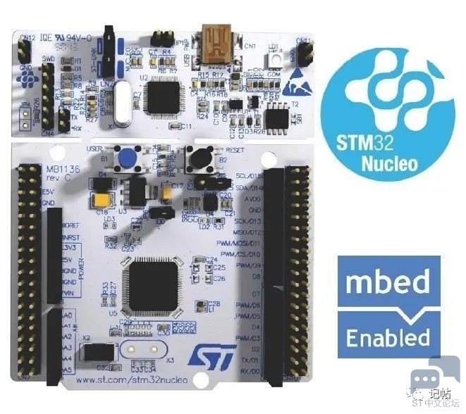

硬件准备
    首先需要准备一个开发板,这里我准备的是NUCLEO-F030R8的开发板:
0 p+ ~5 U" @) X: a
) y* b' s( ]3 f9 _  n
5 I1 b" B0 ]+ h2 E0 h8 P1 e6 W! y

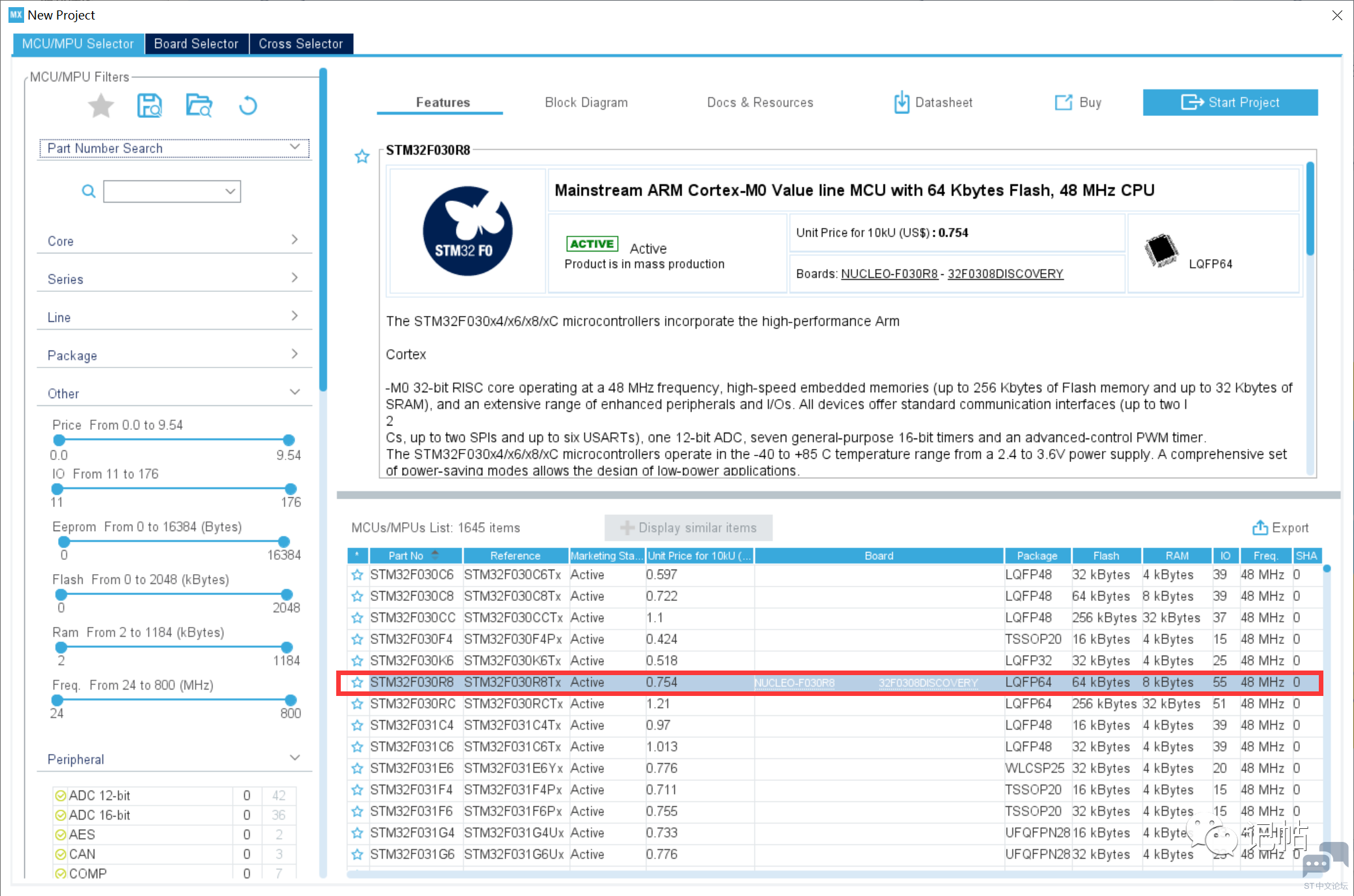

选择芯片型号
       使用STM32CUBEMX选择芯片stm32f030r8,如下所示:
$ q( Y& q. S# I$ V% Z$ ?/ T
' c9 D: X0 Z: T3 b

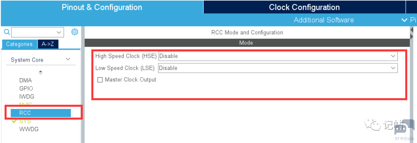

配置时钟源
    HSE与LSE分别为外部高速时钟和低速时钟,在本文中使用内置的时钟源,故都选择Disable选项,如下所示:
' S: Z. A* e9 C* E# L8 C
4 E: X# k4 F, f

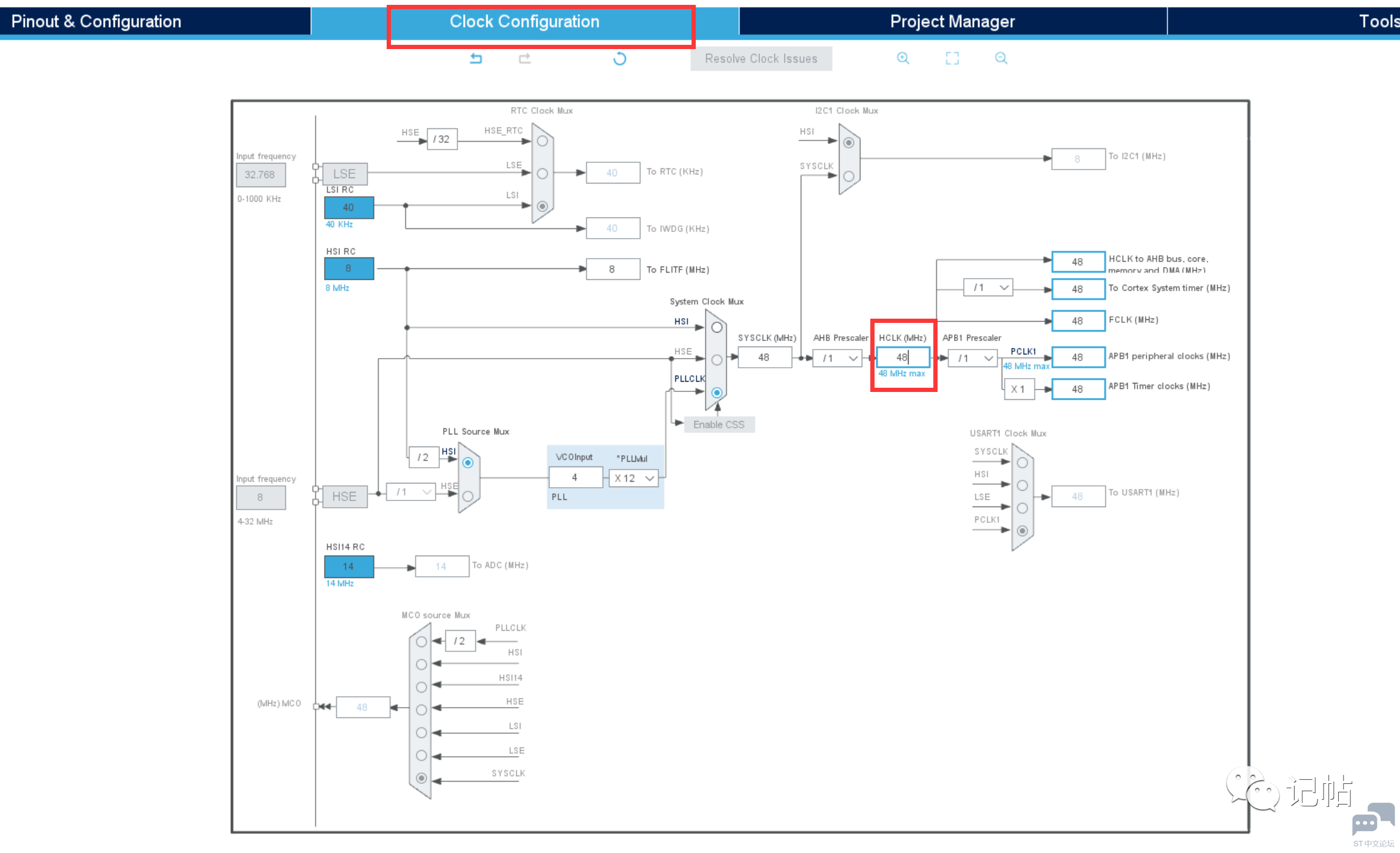

配置时钟树
    STM32F0的最高主频到48M,所以配置48即可:5 p& L$ i! R3 D
# b2 w' x3 p1 P, D
  v$ R3 O# `. o

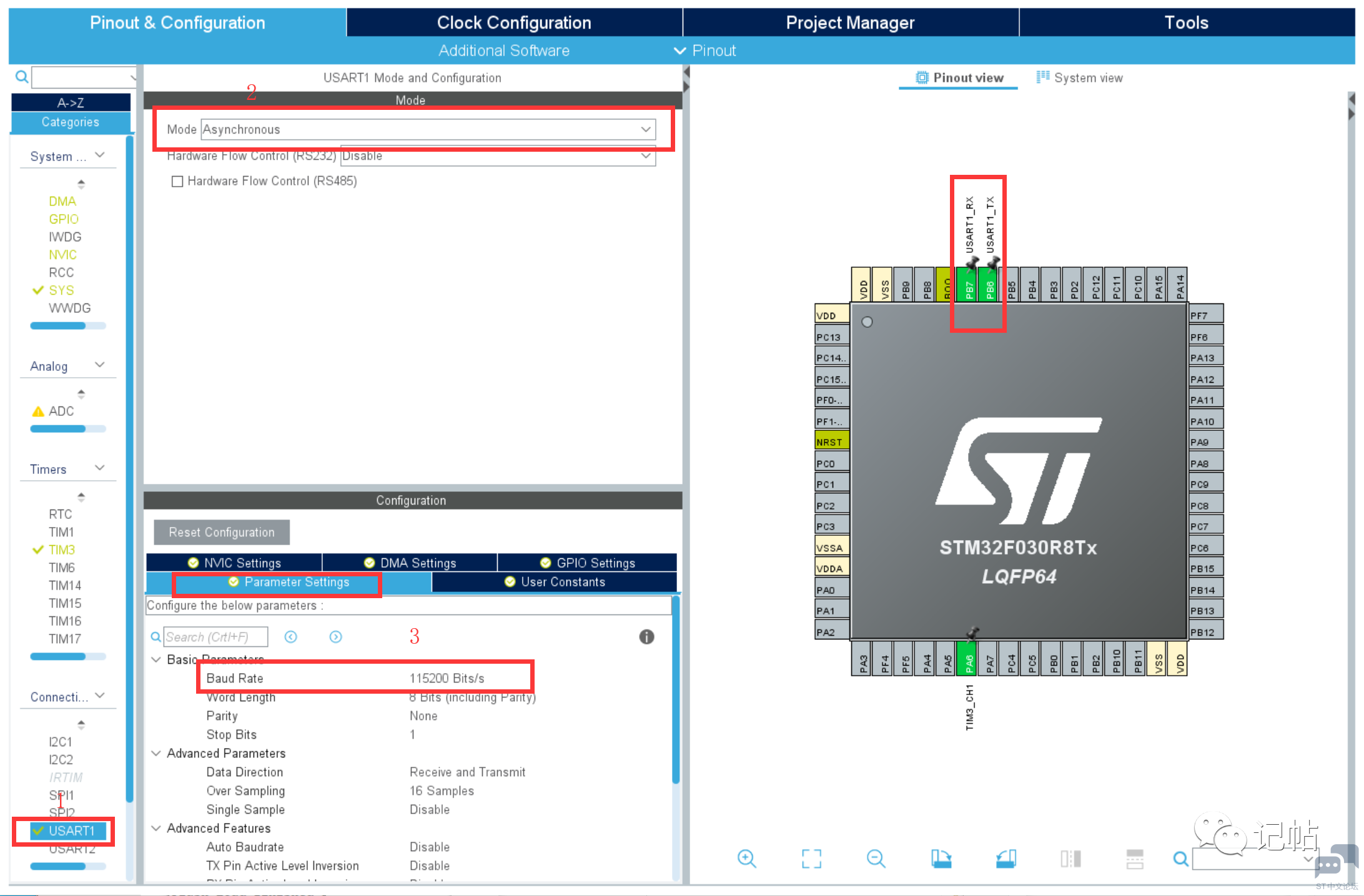

+ M$ c+ h, h* N8 J0 t' f串口配置
    本次实验使用的串口1进行串口通信,波特率配置为115200。
( L9 J7 Y1 m/ H. }) H" K( ]
2 Y1 S2 `) ], K1 [  C* r
1 M3 l0 ]3 p# H" N1 C7 ^

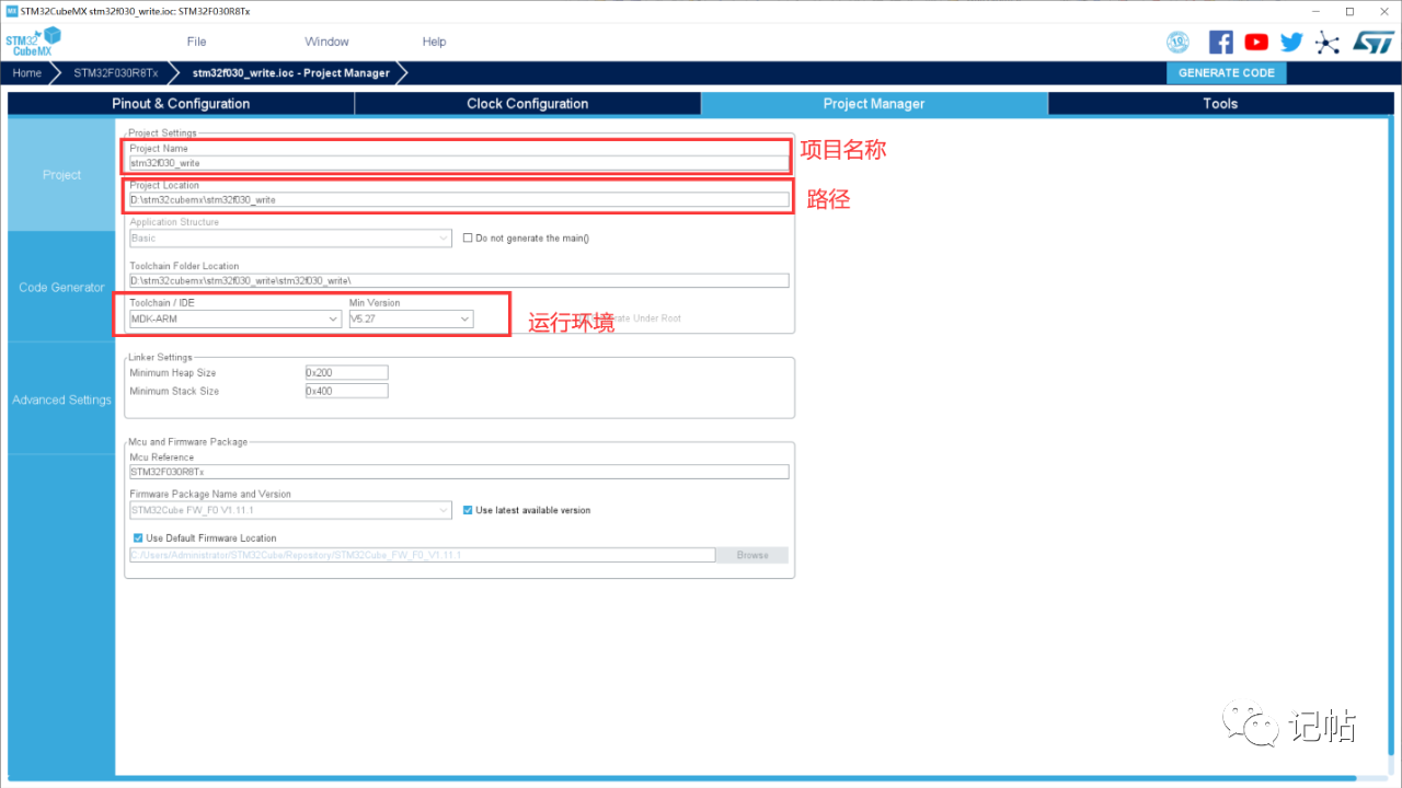

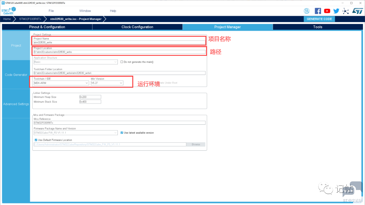

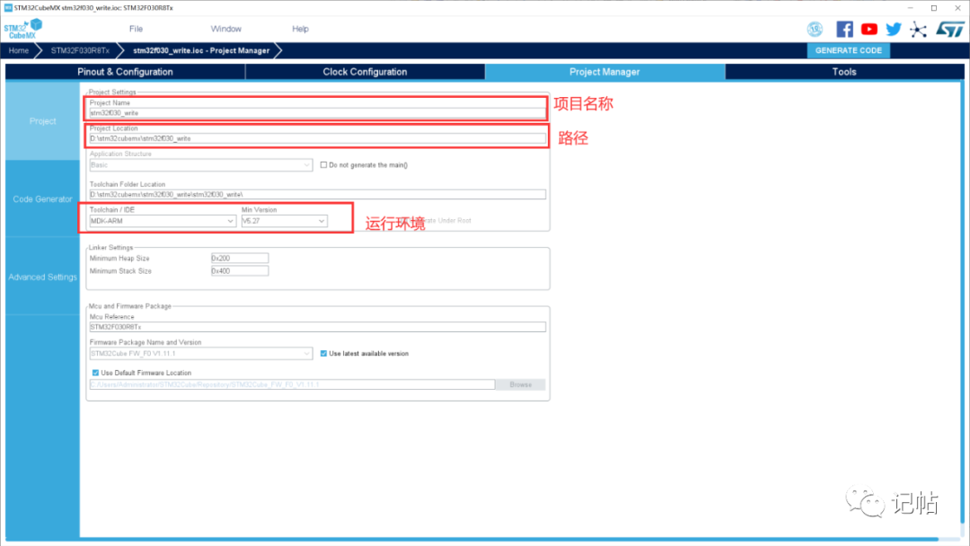

生成工程设置
    注意在生产工程设置中不能出现中文,不然会报错。0 L1 c6 v9 W5 f+ a. E2 z
# \4 K4 b; B0 g8 o# p, w9 F: @
9 i: I0 d0 d$ ^& U

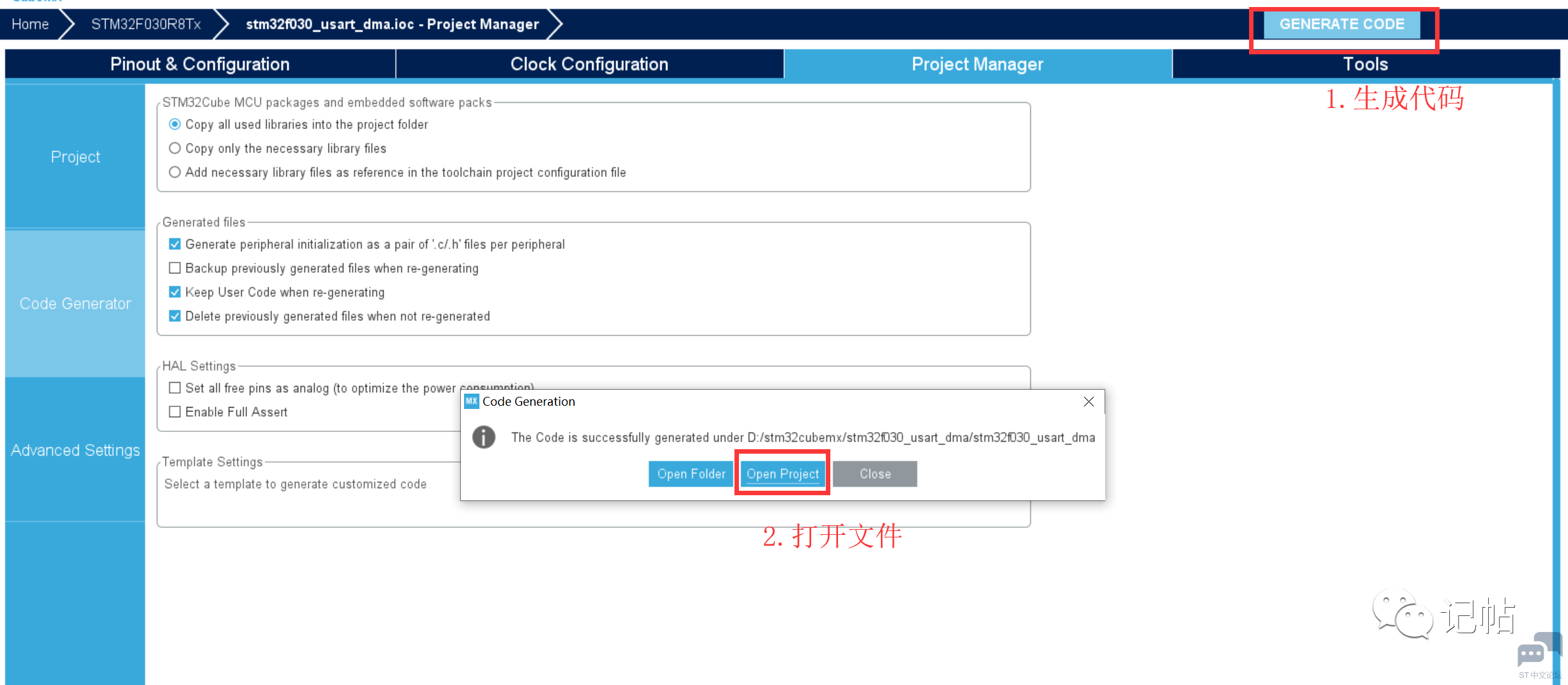

生成代码- c" v5 h+ S* [+ Z/ D1 r
: K+ b  Y4 g3 o, f0 ?- `, T

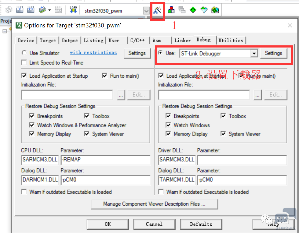

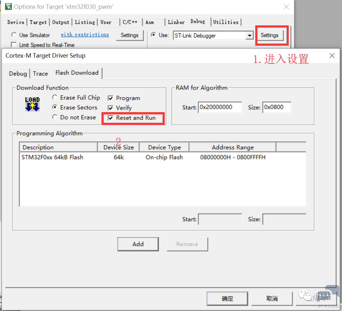

配置keil
- c. ^0 L# [1 i6 S$ y8 g2 R
; A3 M4 L  c$ ~# O! `5 I1 [
    在main.c中,添加头文件,若不添加会出现 identifier "FILE" is undefined报错。

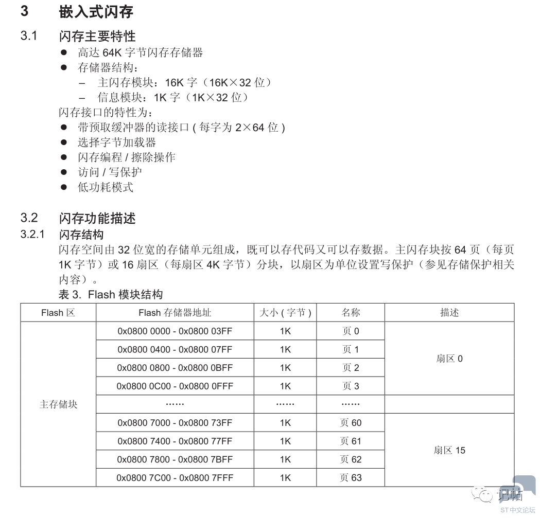

擦除只能是按页或者整块擦除。
, {3 d# {+ v- D! P% g2 G1 l6 ~; h

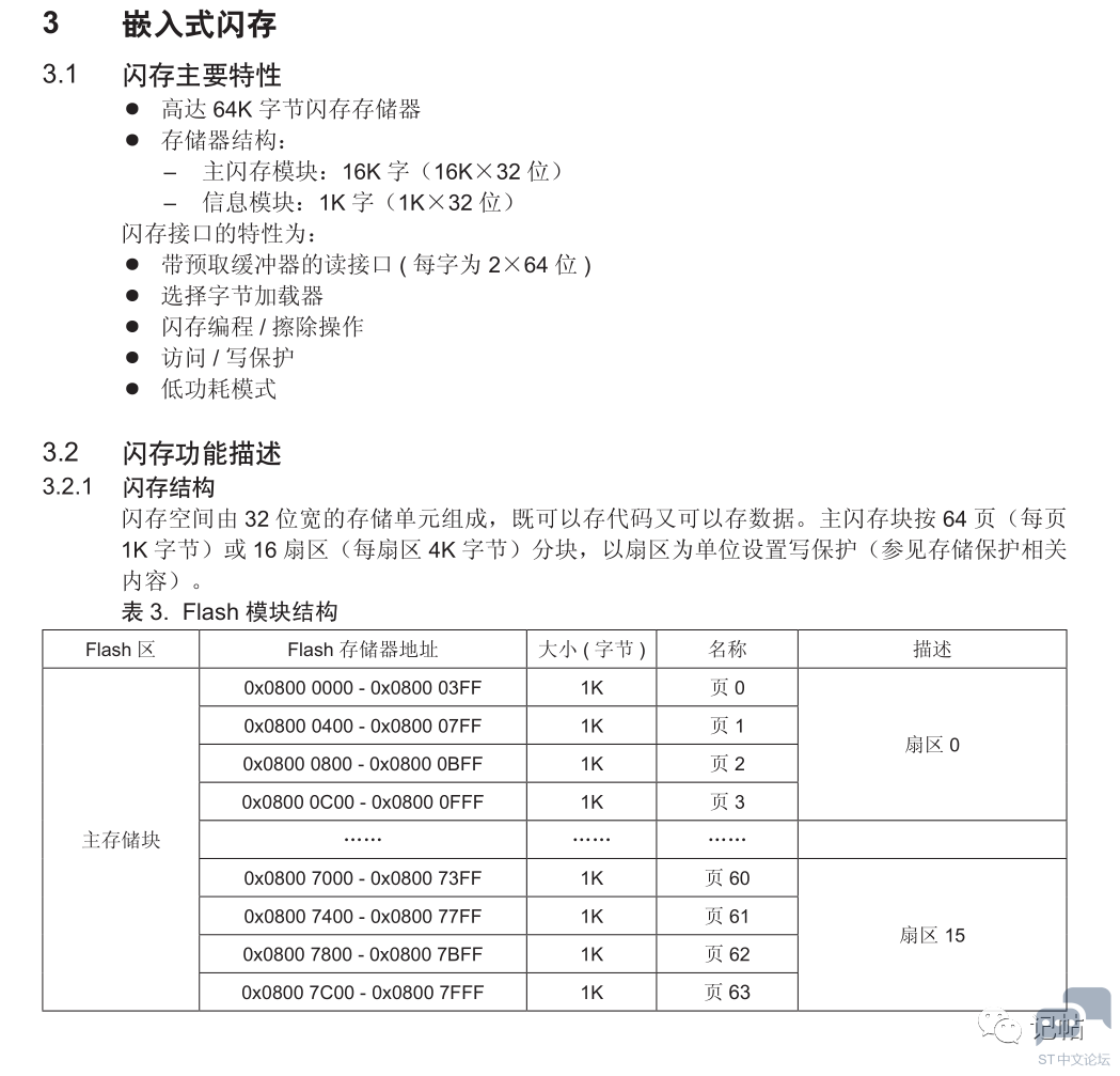

STM32F030芯片内部的Flash存储器内存分布如下:
  g& x- y7 r( `& |0 k& ~; Y
: h) E' u# x1 i2 z
    STM32F030R8T6的Flash容量是64KB,所以只有63页,每页1KB。
    我们可以写入到页60中,即0x08007000-0x080073FF中。
    由于单片机是32位,故连续写入多个uint32_t的数据时,地址应该依次增加4。

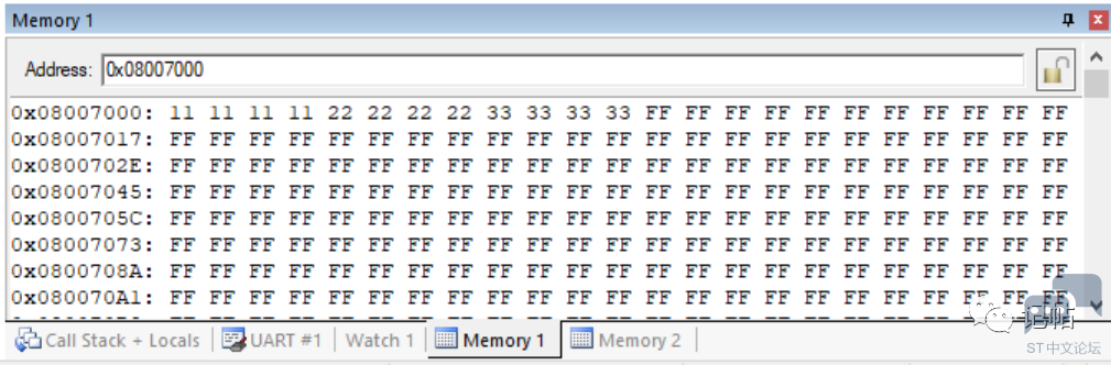

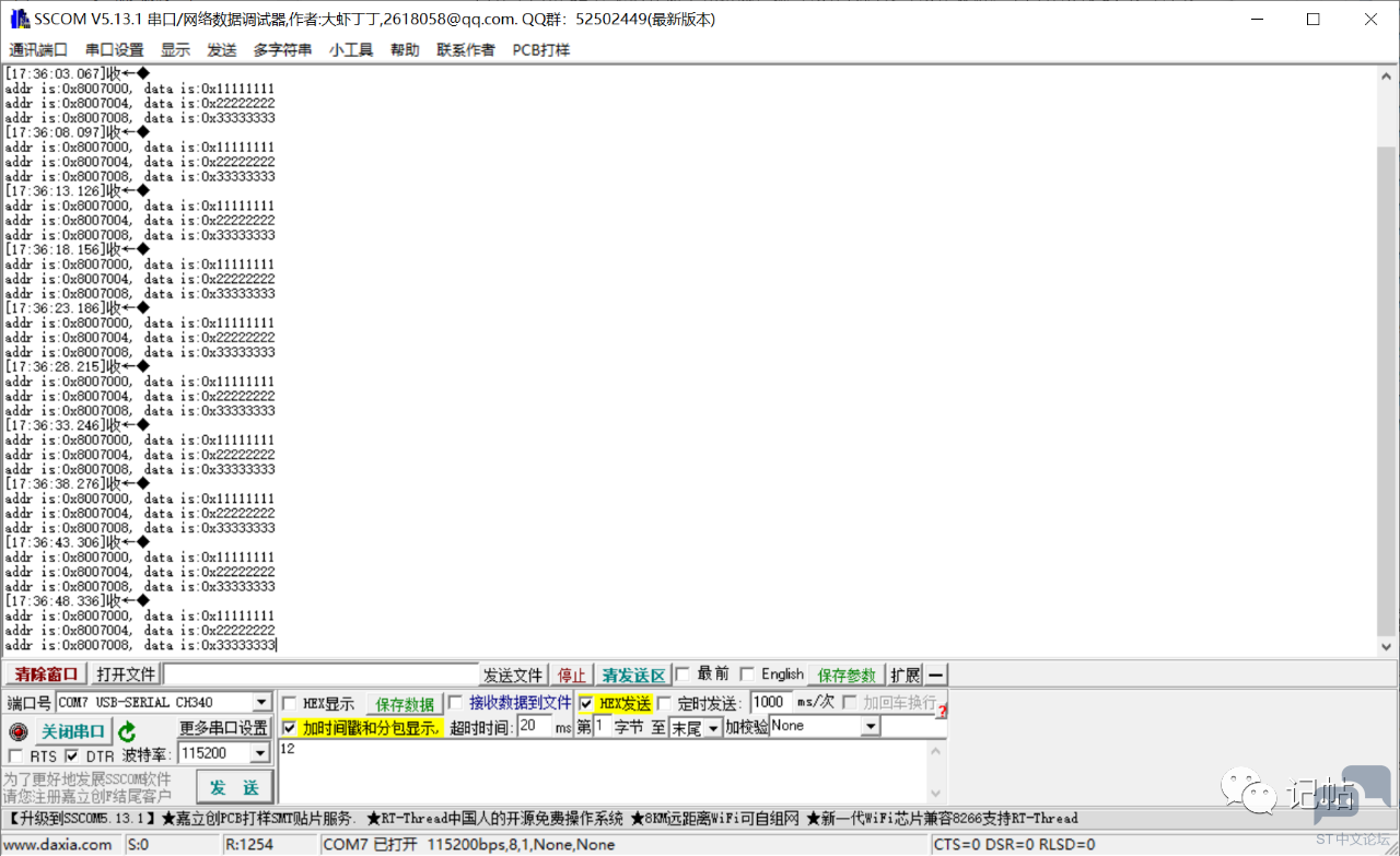

演示效果
1 \( h; d3 N. |9 {- C+ U5 o
( X# |9 C. q3 ]
