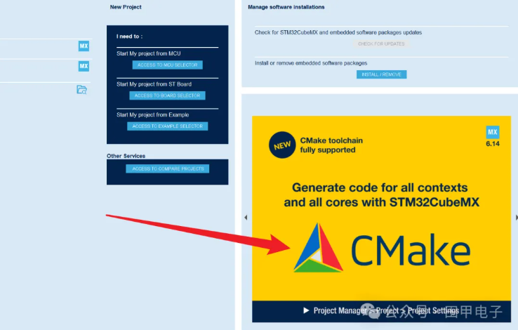

文章出处:田甲电子 前言在使用 STM32CubeMX 时,注意到它已经支持直接生成 CMake 工程。 之前笔者主要使用 MDK,这次尝试切换到 VS Code + CMake + GCC 的开发方式,记录一下完整搭建过程。

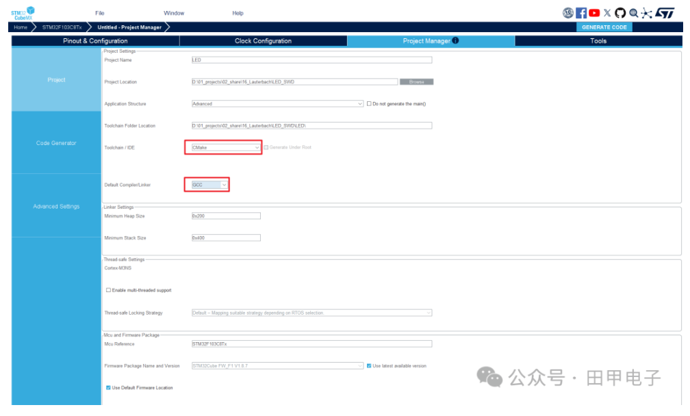

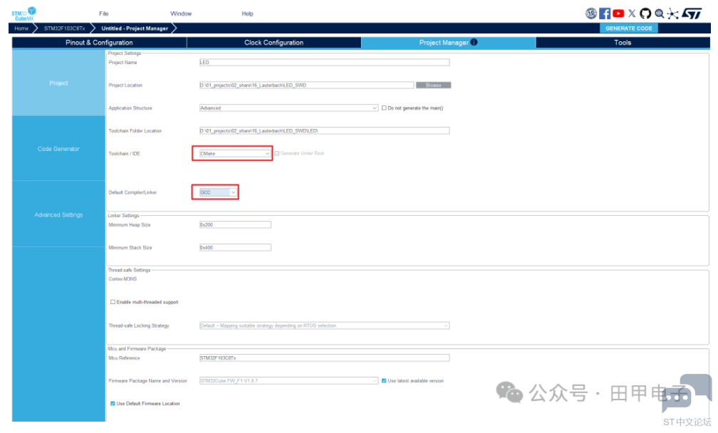

cubeMX配置在 CubeMX 生成工程时,工具链选择 CMake,编译器选择 GCC。

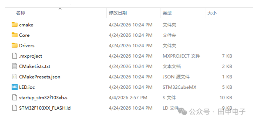

生成后工程文件如下所示

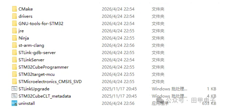

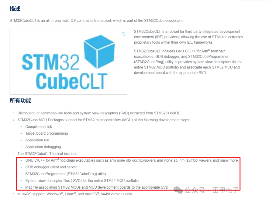

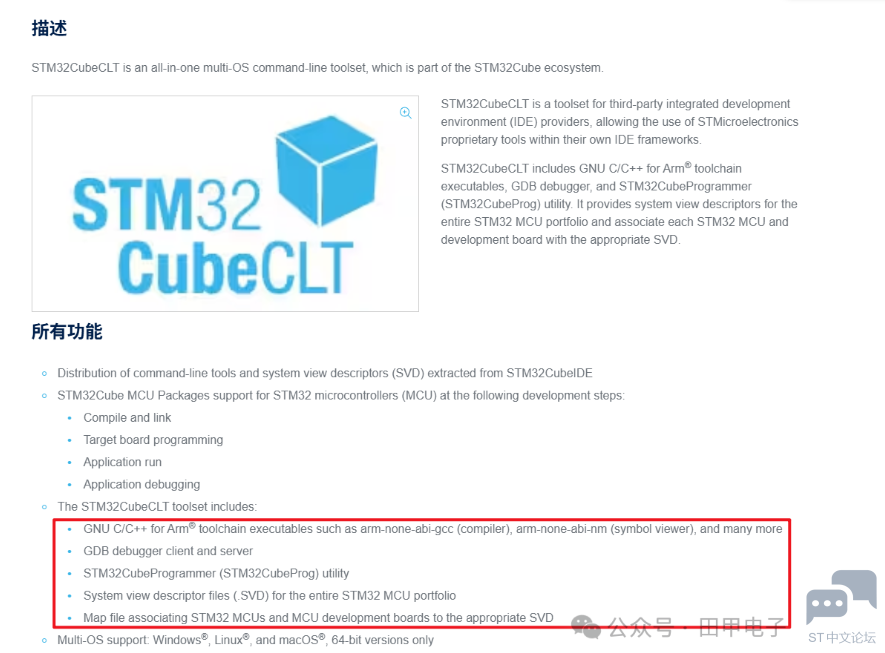

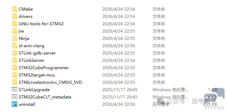

必需工具在ST官网下载工具包软件stm32cubeclt
包含常用的工具:CMake,Ninja,GUN编译器等

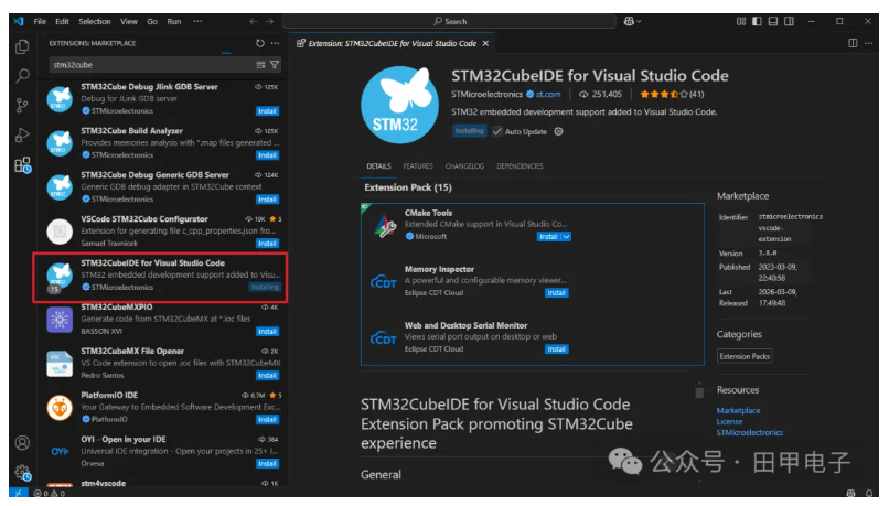

安装完毕会自动将CMake等工具添加到系统环境变量 vscode配置先安装 STM32Cube 相关扩展。

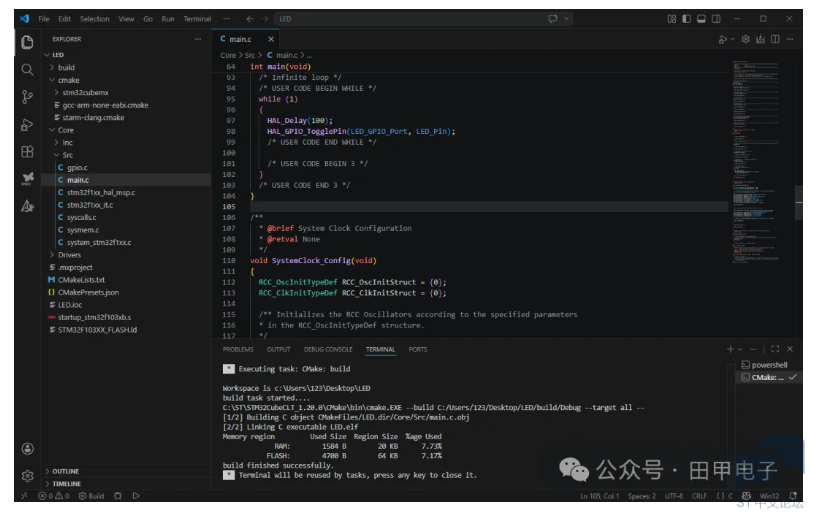

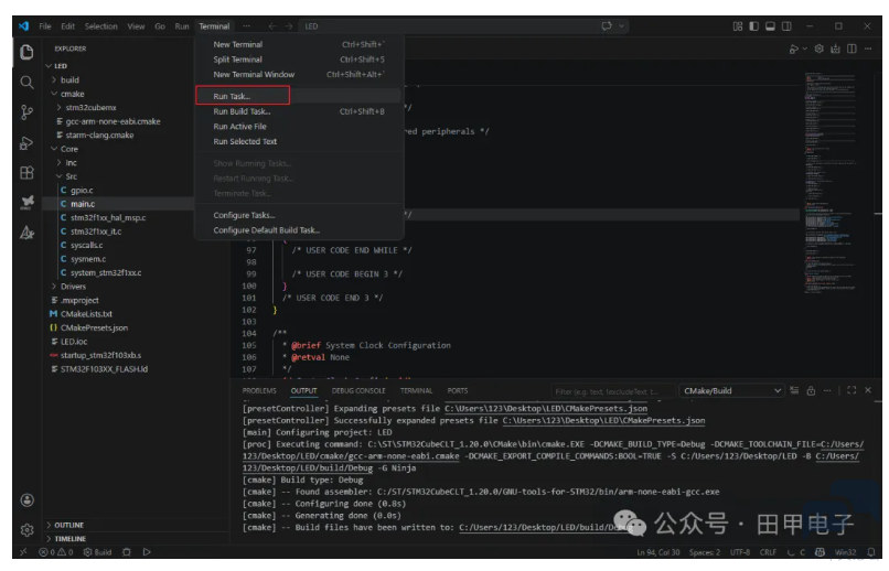

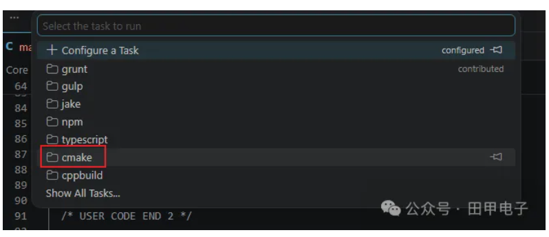

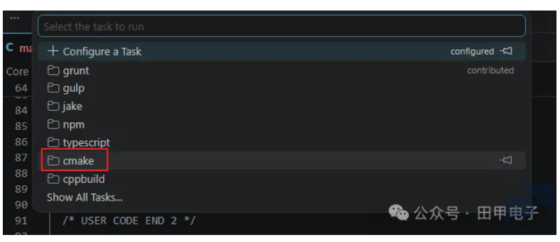

然后在 VS Code 中打开“终端 -> 运行任务”。

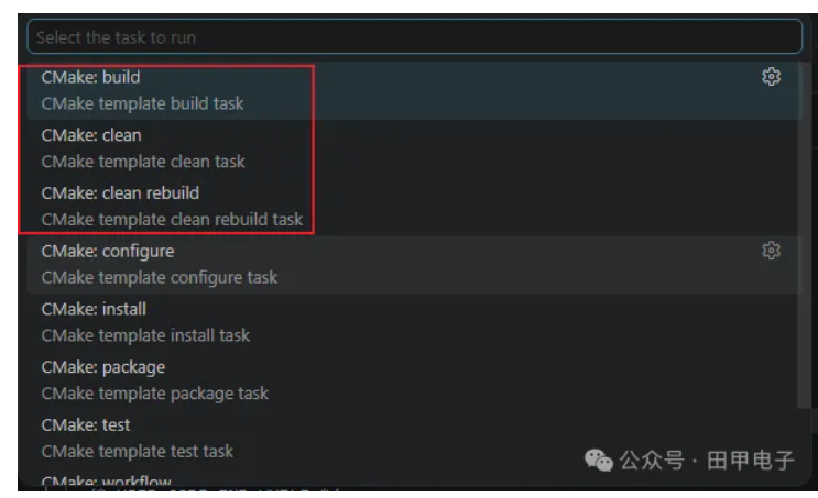

选择cmake任务。
常用任务包括:build、clean、rebuild。
点击 build 后即可完成工程编译。

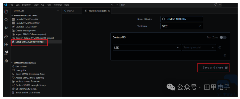

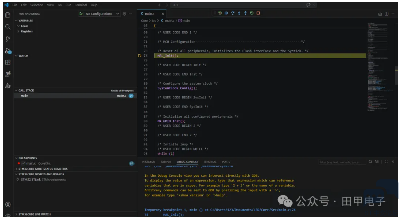

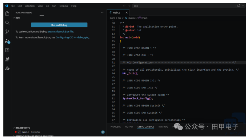

在 STM32Cube 扩展中执行工程 setup,保存并关闭配置。

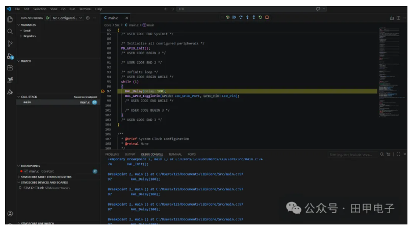

随后启动调试。
通过单步执行,可以控制开发板上 LED 的亮灭,说明调试链路工作正常。
