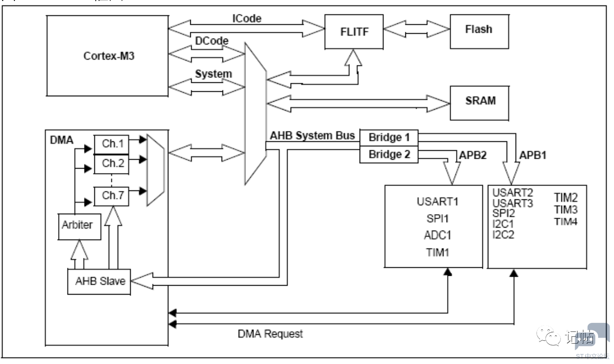

    直接存储器访问(DMA)用于在外设与存储器之间以及存储器与存储器之间提供高速数据传输。可以在无需任何CPU操作的情况下通过DMA快速传输传输。这样节省的CPU资源可供其它操作使用。
     DMA允许在后台执行数据传输,无需Cortex-MO处理器干预。在此操作过程中,主处理器可以执行其它任务,仅当整个数据块需要处理时,才会中断主处理器。这样即使传输大量数据也不会对系统性能造成太大影响。
     DMA主要用于为不同的外设模块实现集中数据缓冲存储(通常在系统SRAM中)。与分布式解决方案(其中每个外设都需要实现自己的本地数据存储)相比,DMA解决方案在硅片成本和功耗方面的成本较低。
    根据使用的产品型号的不同,有一个或两个DMA模块。
    STM32F0XX DMA控制器总共有5个通道用于DMA1,每个通道都专门管理来自一个或多个外设的存储器访问请求。它具有一个仲裁器,用于处理不同的DMA请求的优先级。

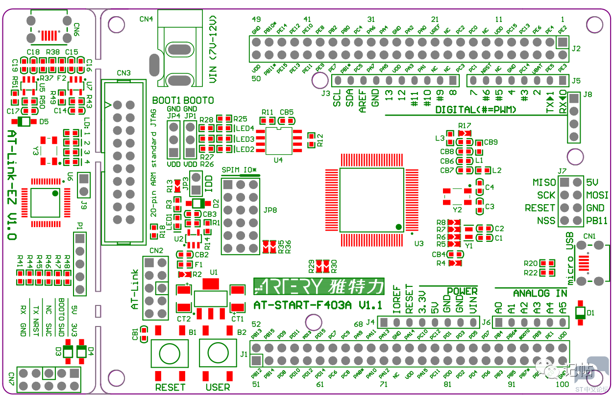

硬件准备
    首先需要准备一个开发板,这里我准备的是雅特力AT32F403AVGT7的开发板:

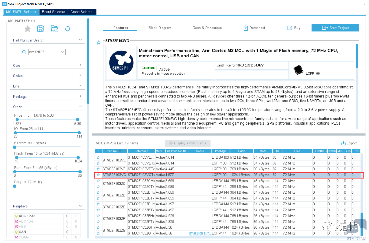

选择芯片型号
雅特力AT32F403AVGT7兼容STM32F103系列,故选取STM32f103VG进行开发。

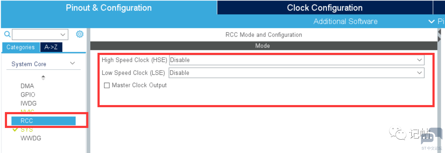

配置时钟源
    HSE与LSE分别为外部高速时钟和低速时钟,在本文中使用内置的时钟源,故都选择Disable选项,如下所示:

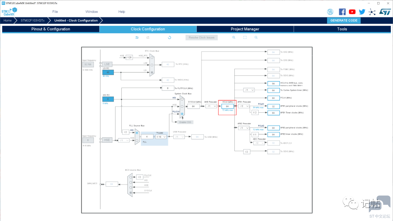

配置时钟树
    雅特力AT32F403AVGT7最高频率到240M,但是STM32F1的最高主频到72M,同时使用不使用外部晶振时候,最高速度只能到64M,所以配置64即可:0 \5 F! H: d- j  S; E4 Q$ d; l
. m$ z0 O0 \" a. d/ I8 L
1 u- G( ]$ s$ f5 I- ]+ A. P

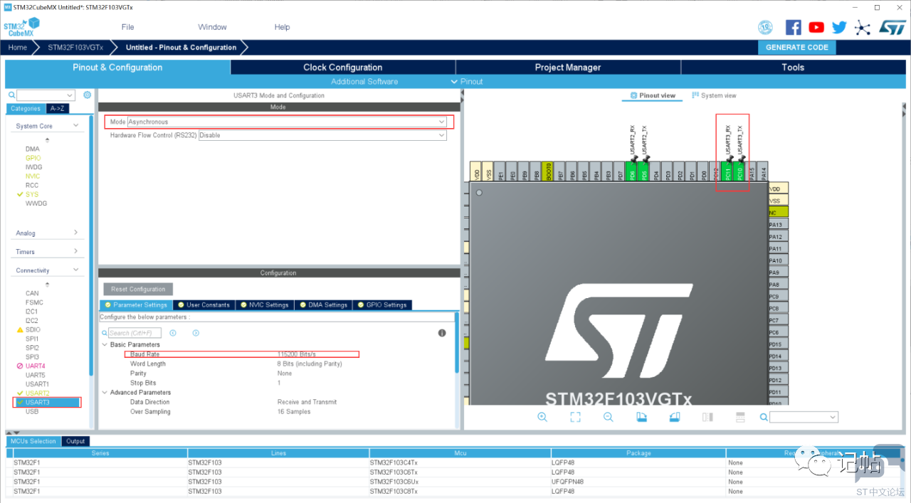

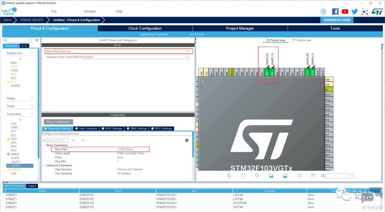

串口配置
    本次实验使用的串口2,串口3进行串口通信,波特率配置为115200。

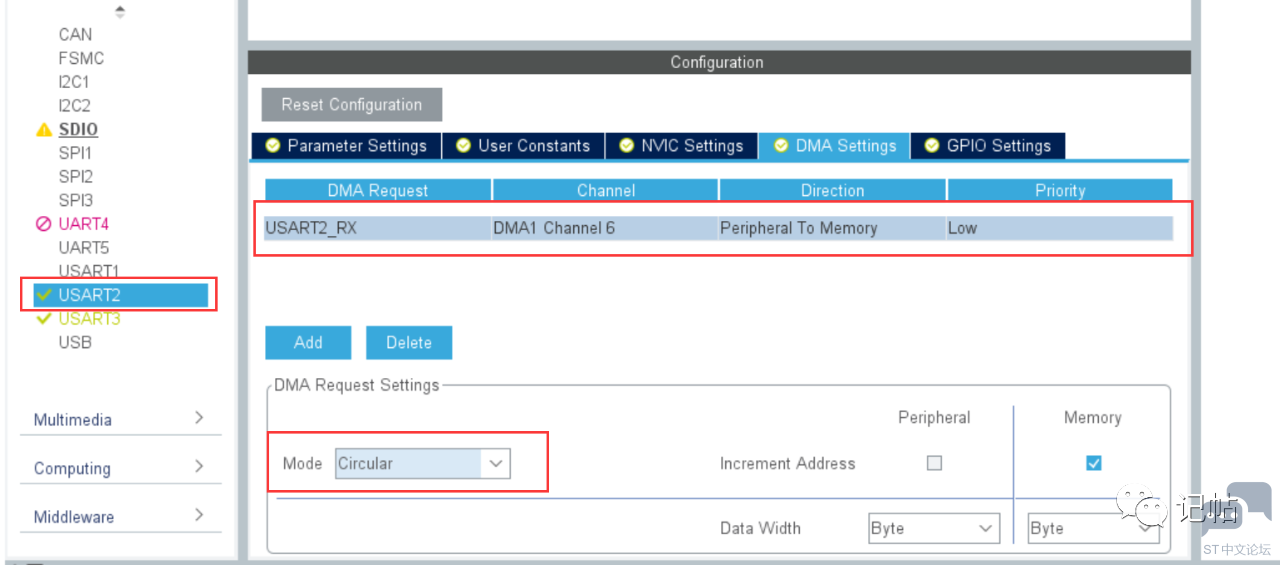

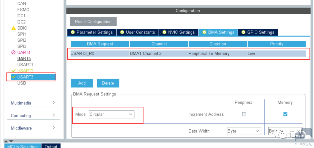

配置DMA
    在DMA 设置中,Mode有两种模式,一种是普通模式(Normal),使用一次发送语句就发一次,另一种是循环模式(Circula),使用一次发送会一直发送。这里接收选择循环模式。
+ X" b1 r! D5 E1 j
: K& C9 |. i, c/ v6 G! d
. D  P" E: e+ m

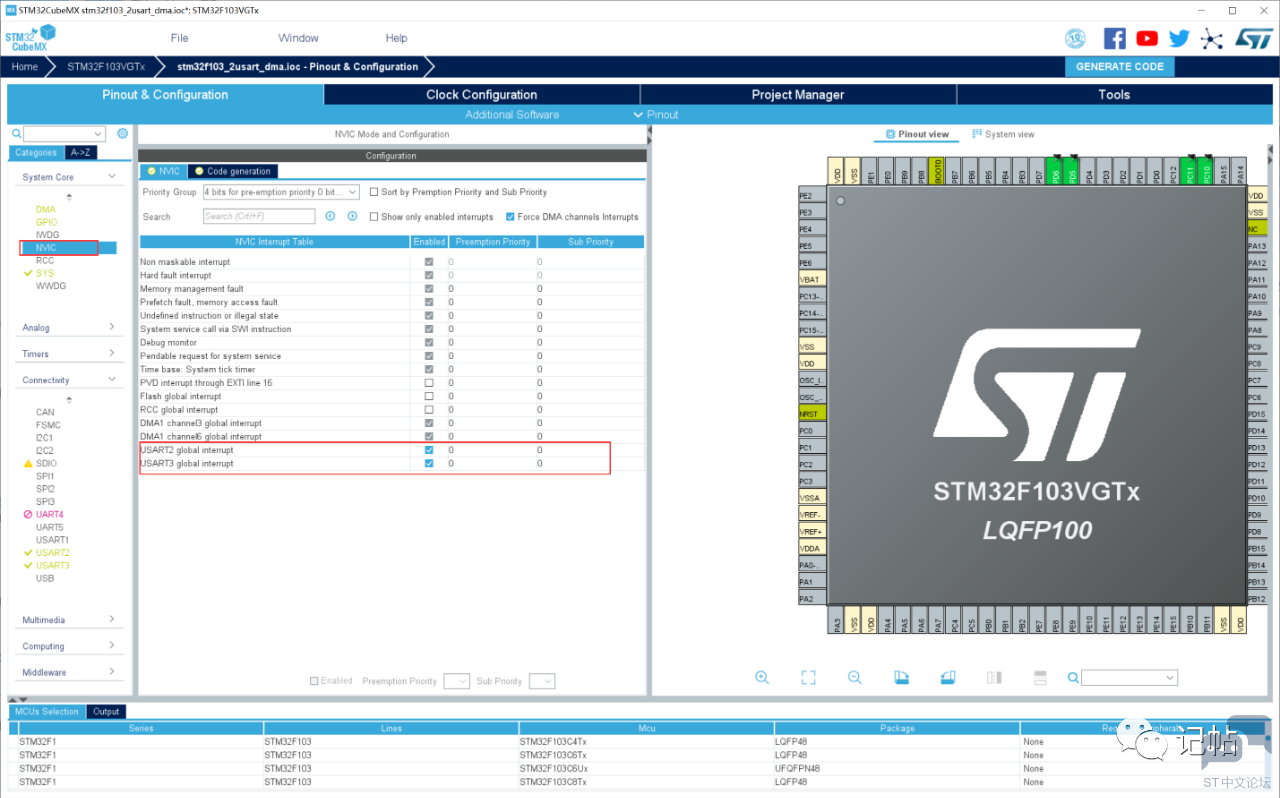

中断
    在中断设置里打开串口2,3的中断。

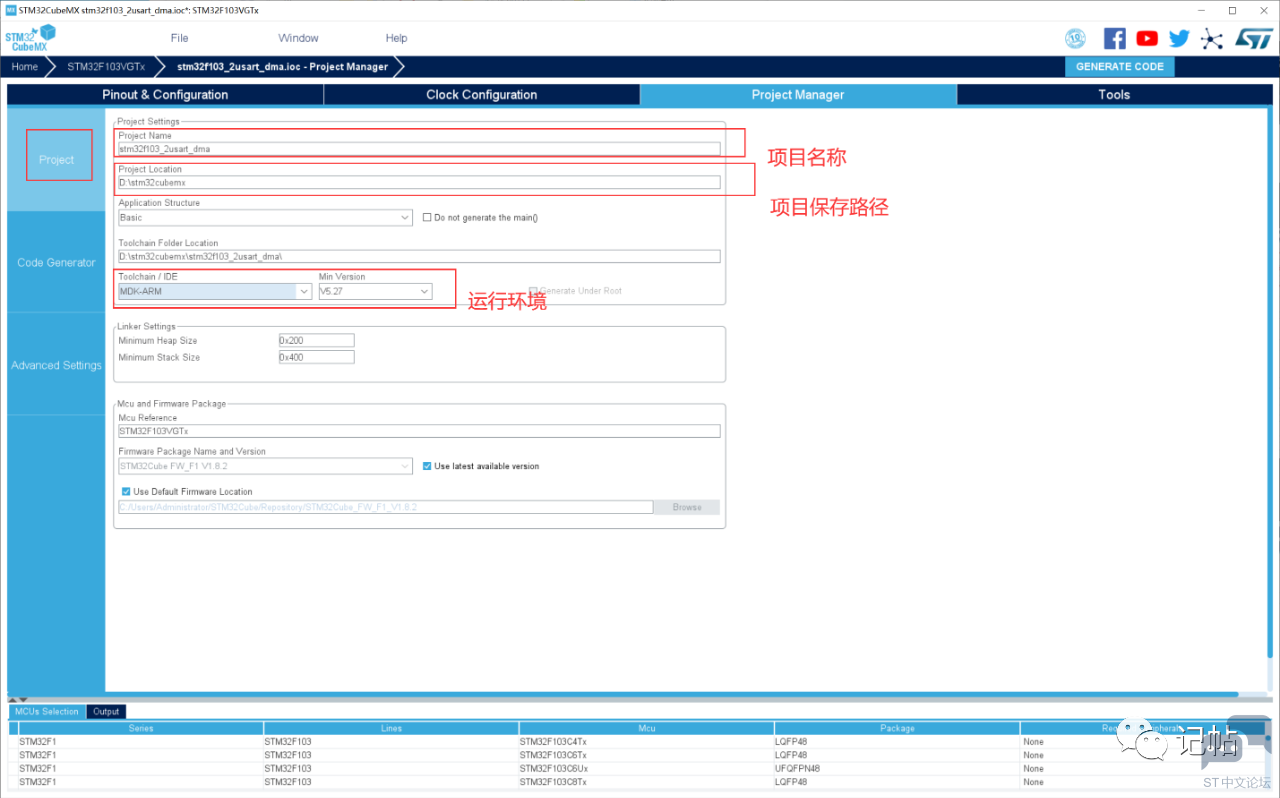

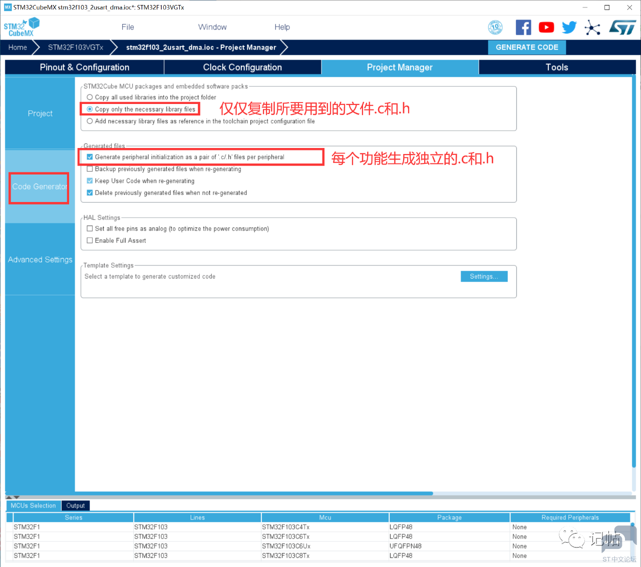

生成工程设置
    注意在生产工程设置中不能出现中文,不然会报错。
8 K2 f5 e* z$ X& D8 w' L  P, U, ^
3 _* U, `' F2 ^3 n
4 ^5 T$ D" M3 S; v

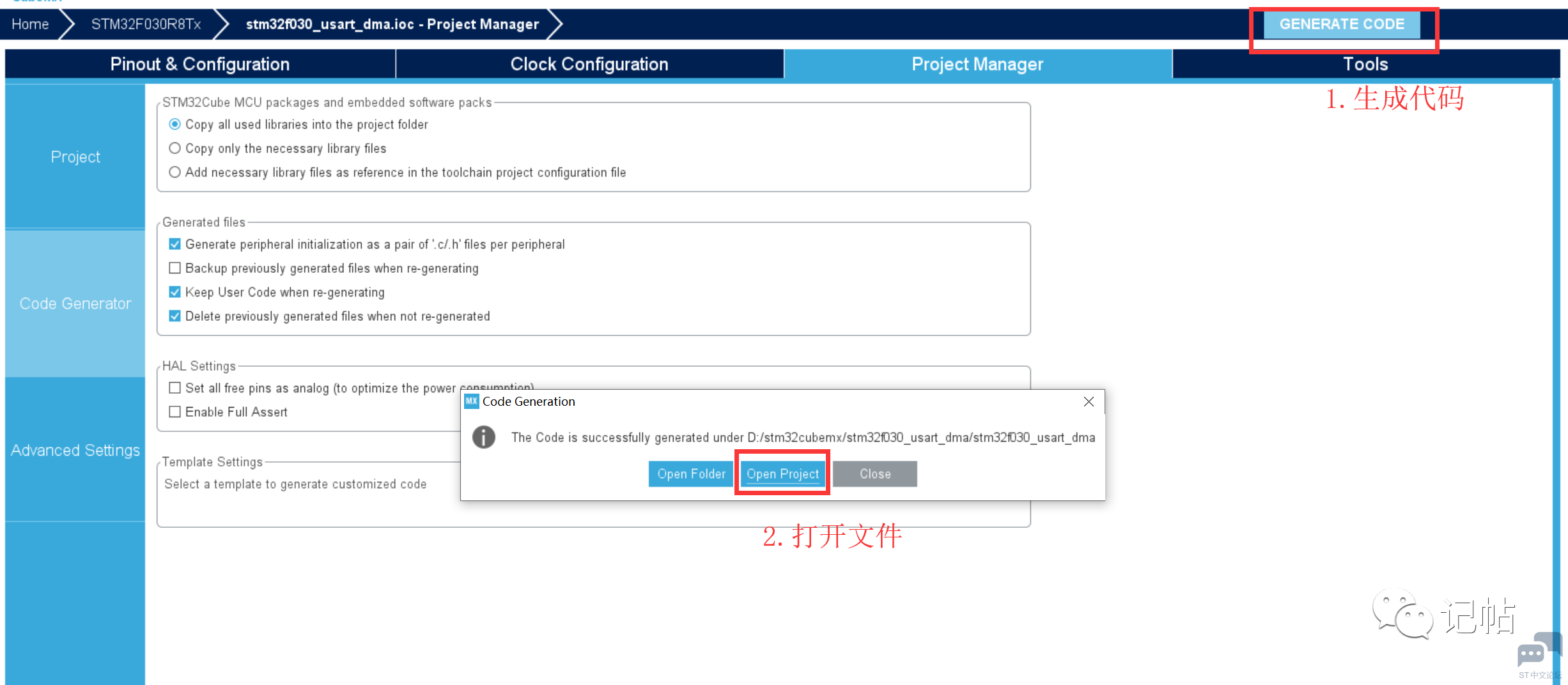

代码生成设置
    最后设置生成独立的初始化文件:
1 O  y* q! I) Z* V. P
/ j/ Z$ o9 Q$ ^# n' `; P生成代码* {& y6 d, Z' [* W
4 j+ h. |  g; U6 ?/ |
- Z% K4 S$ T% L& Z( c, }1 q

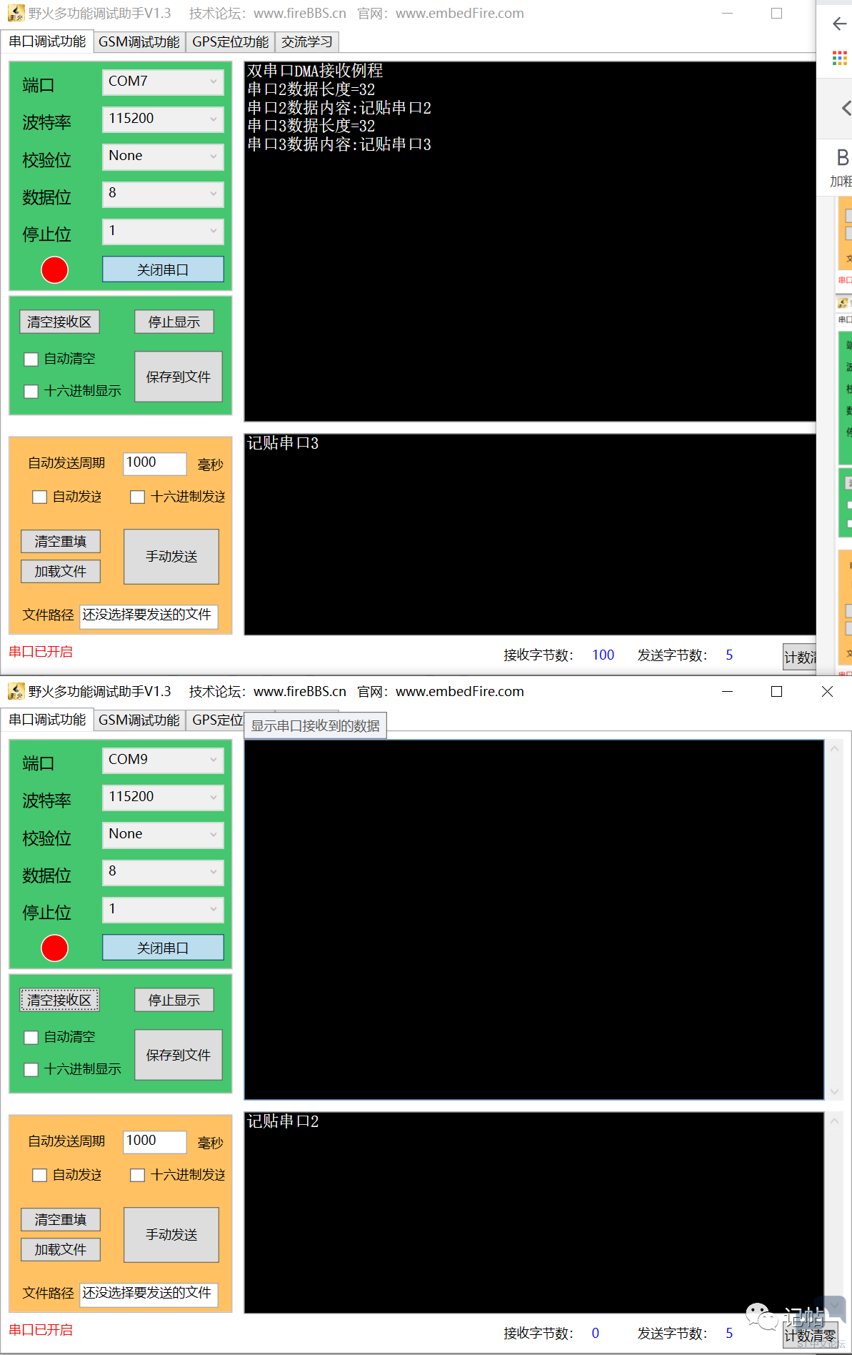

/ Z) n! c0 ^( I7 C: R1 C. Q演示效果
    开机会显示双串口DMA接收例程。
    串口2发送数据会在串口3中打印,但是会显示接收的是串口2。
    串口3发送数据会在串口3中打印,但是会显示接收的是串口3。
