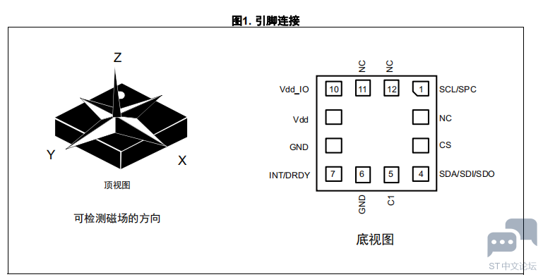

1引脚说明
1.1 INT/DRDY引脚配置

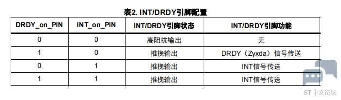

INT/DRDY引脚可配置为具有一个硬件信号,以确定新的一组测量数据何时可以读取或中断事件何时发生。
通过将CFG_REG_C寄存器中的DRDY_on_PIN位置为1,可以将STATUS_REG寄存器中的Zyxda数据就绪信号驱动到INT/DRDY引脚(更多详情请参见6.3节:使用数据准备就绪信号)。
通过将CFG_REG_C寄存器中的INT_on_PIN位置为1,可以将INT_SOURCE_REG寄存器中的INT信号驱动到INT/DRDY引脚(更多详情请参见10节:中断生成)。
注:
CFG_REG_C中的DRDY_on_PININT_on_PIN位都会将INT/DRDY引脚配置为数字输出,但只有一个信号(INTDRDY)可被传送到INT/DRDY引脚上。如果两个位均置位,则只有INT信号会按照下表所示进行传送。
下表总结了CFG_REG_C寄存器的DRDY_on_PIN和INT_on_PIN位的不同配置下INT/DRDY引脚状态和功能。

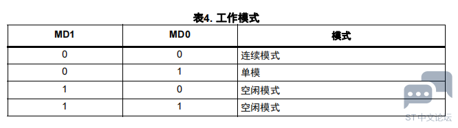

器件的工作模式可以通过CFG_REG_A的MD [1:0]位来设置,如下表所示。

可通过将CFG_REG_A寄存器中的MD [1:0]位写入00,来使能连续模式。

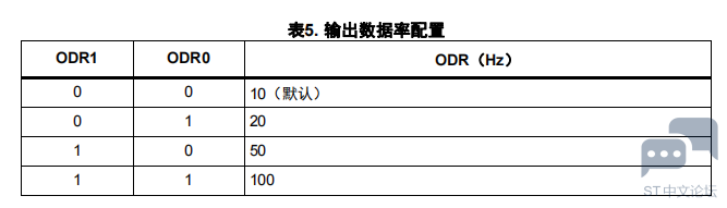

在连续模式下,可以使用CFG_REG_A寄存器的ODR [1:0]位来选择输出数据速率,如下表所示。

单模配置允许根据需要执行单次采集;通过在CFG_REG_A寄存器中将MD [1:0]位写入01,可触发采集。执行测量后,STATUS_REG寄存器的Zyxda、zda、yda、xda位被声明,输出寄存器中的数据可用,并且可通过将MD [1:0]位置为11来将LIS2MDL自动配置为空闲模式。

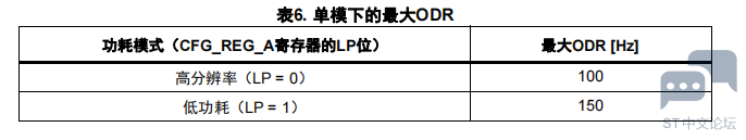

单模与编程的ODR无关:它取决于微控制器/应用处理器写入MD [1:0]位的频率。单模下可达到的最大ODR频率如下表所示,严格取决于所选功耗模式(请参考4节:电源模式)。
