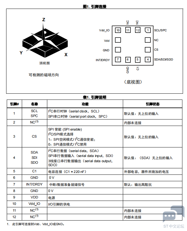

1引脚说明
1.1 INT/DRDY引脚配置
INT/DRDY引脚可配置为具有一个HW信号,以判断新的一组测量数据何时可以读取或中断事件何时发生。
通过将CFG_REG_C寄存器中的DRDY_on_PIN位置为1,可以将STATUS_REG寄存器中的Zyxda数据就绪信号驱动到INT/DRDY引脚(更多详情请参见6.3节:使用数据准备就绪信号)。
通过将CFG_REG_C寄存器中的INT_on_PIN位置为1,可以将INT_SOURCE_REG寄存器中的INT信号驱动到INT/DRDY引脚(更多详情请参见10节:中断生成)。

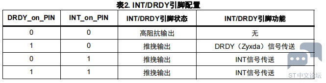

注:
CFG_REG_C中的DRDY_on_PININT_on_PIN位都会将INT/DRDY引脚配置为数字输出,但只有一个信号(INTDRDY)可被传送到INT/DRDY引脚上。如果两个位均置位,则只有INT信号会按照下表所示进行传送。
下表总结了CFG_REG_C寄存器的DRDY_on_PIN和INT_on_PIN位的不同配置下INT/DRDY引脚状态和功能。

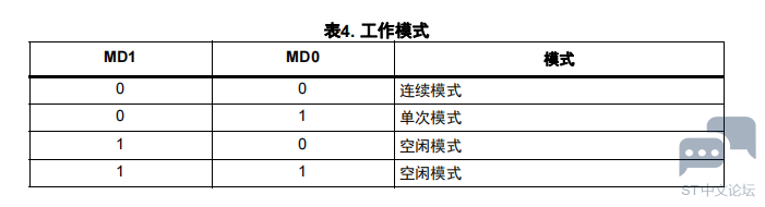

器件的工作模式可以通过CFG_REG_A的MD [1:0]位来设置,如下表所示。
在所有三种工作模式中,磁场动态范围的典型值为50高斯,这在磁场与某一感应轴完全对齐时适用。在交叉轴方向存在杂散场的情况下,磁场动态范围会降低到25高斯(在最坏的情况下)。

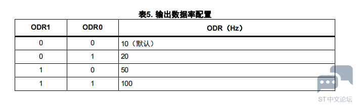

在连续模式下,可以使用CFG_REG_A寄存器的ODR [1:0]位来选择输出数据速率,如下表所示。

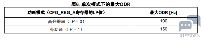

3.3单次模式
IIS2MDC提供了高分辨率和低功耗模式下的单次模式(请参考4节:电源模式)。
单次模式配置允许根据需要执行单次采集;通过在CFG_REG_A寄存器中将MD [1:0]位写入01,可触发采集。执行测量后,STATUS_REG寄存器的Zyxda、zda、yda、xda位被声明,输出寄存器中的数据可用,并且可通过将MD [1:0]位置为11来将IIS2MDC自动配置为空闲模式。
单次模式与编程的ODR无关:它取决于微控制器/应用处理器写入MD [1:0]位的频率。单次模式下可达到的最大ODR频率如下表所示,严格取决于所选功耗模式(请参考4节:电源模式)。
单次模式下,生成新数据所需的典型时间对应于8:工作模式和开启时间中所示的开启时间。
