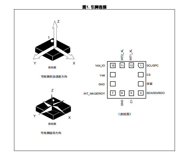

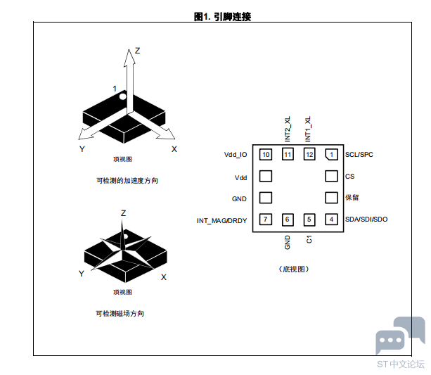

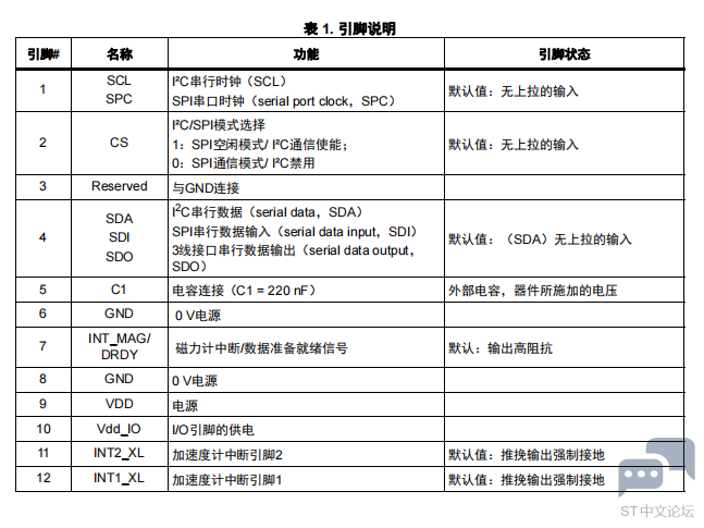

1引脚说明

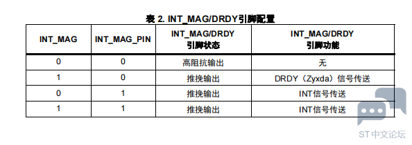

1.1 INT_MAG/DRDY引脚配置
INT_MAG/DRDY引脚可配置为具有一个HW信号,以确定新的一组测量数据何时可以读取或中断事件何时发生。

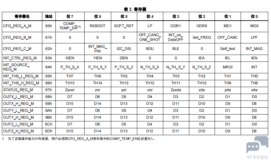

通过将CFG_REG_C_M寄存器中的INT_MAG位置为1,可以将STATUS_REG寄存器中的Zyxda数据就绪信号驱动到INT/DRDY引脚(更多详情请参见6.3节:使用数据准备就绪信号)。
通过将CFG_REG_C_M寄存器中的INT_MAG_PIN位置为1,可以将INT_SOURCE_REG_M寄存器中INT信号驱动INT_MAG/DRDY引脚(更多详情请参见10节:磁力计中断产生)。
注:
CFG_REG_C_M中的INT_MAGINT_MAG_PIN位都会将INT_MAG/DRDY引脚配置为数字输出,但只有一个信号(INTDRDY)可被传送到INT_MAG/DRDY引脚上。如果两个位均置位,则只有INT信号会按照下表所示进行传送。
下表总结了CFG_REG_C_M寄存器的INT_MAG和INT_MAG_PIN位的不同配置下INT_MAG/DRDY引脚状态和功能。

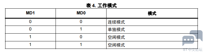

磁力计的工作模式可以通过CFG_REG_A的MD [1:0]位来设置,如下表所示。
在所有三种工作模式中,磁场动态范围的典型值为50高斯,这在磁场与某一感应轴完全对齐时适用。在交叉轴方向存在杂散场的情况下,磁场动态范围会降低到25高斯(在最坏的情况下)。
