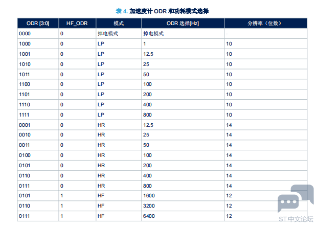

参考 LIS2DS12 数据手册,可以利用输出数据率(ODR)和 CTRL1 寄存器的高频(HF_ODR)位,来选择功耗模式和加速度计传感器的输出数据率(表 4. 加速度计 ODR 和功耗模式选择)。

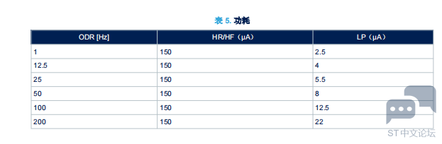

表 5. 功耗 LIS2DS12 显示了不同工作模式下功耗典型值。
