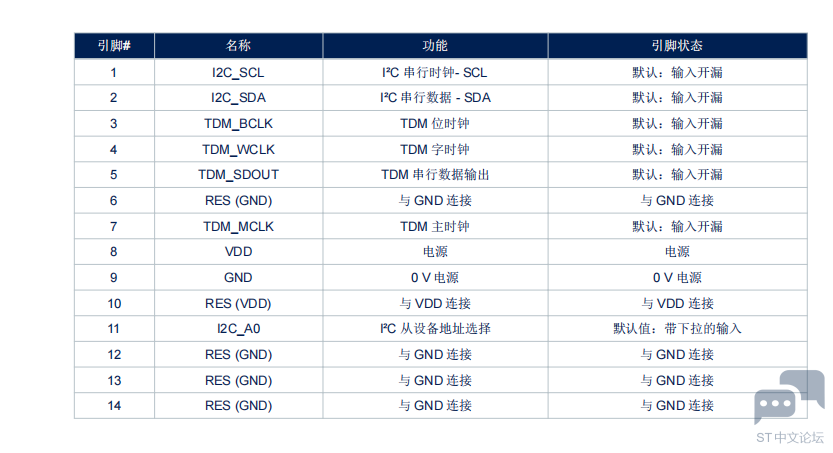

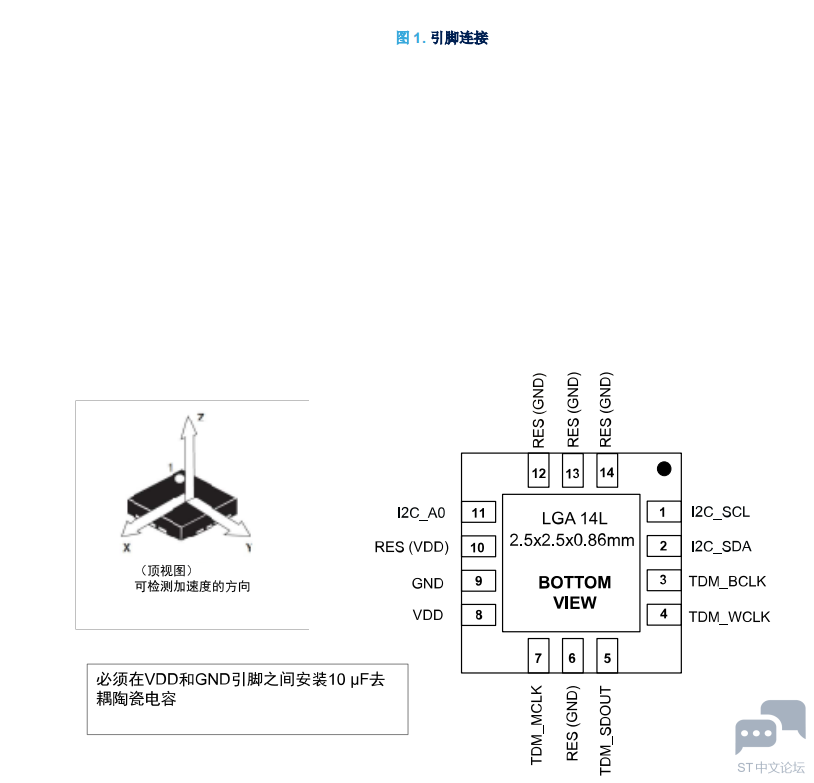

1引脚说明

LIS25BA 提供两种接口:
• I²C 数字接口,用于配置器件;
• TDM 接口,用于检索加速度数据。
当传感器处于禁用模式时,器件几乎所有内部模块都会关闭。I²C 数字接口保持激活,以便能够与器件进行通信。

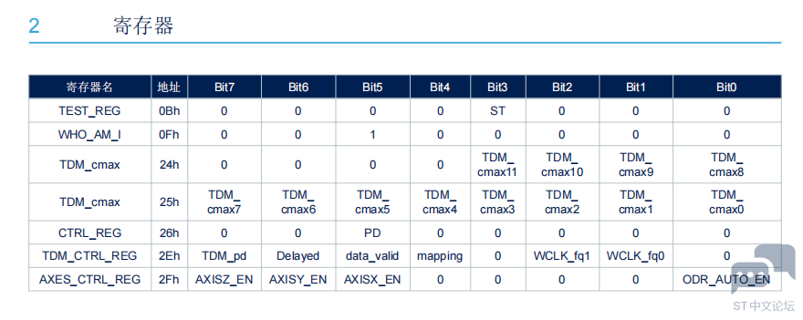

在正常模式下,可通过将 CTRL_REG 寄存器的 PD 位置 0 来配置 LIS25BA:在正常模式下,感应链处于激活状态。
为了采集加速度输出数据,必须使能 TDM 接口。建议在使能接口前设置所有 TDM 接口时钟(MCLK、BCLK 和WCLK)。可通过将 TDM_CTRL_REG 寄存器的 TDM_pd 位置 0 来使能 TDM 接口。

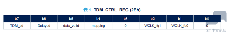

3.1 TDM 接口配置
TDM 接口可通过 TDM_CTRL_REG 寄存器进行配置。
TDM_pd Delayed data_valid mapping 0 WCLK_fq1 WCLK_fq0 0
• TDM_pd:TDM 使能。如果 TDM_pd 位置 0,则 TDM 接口使能,否则禁用。

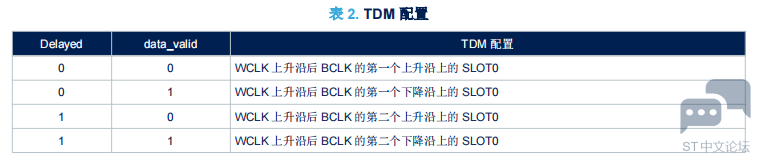

• Delayed:TDM 延迟配置。如果 Delayed 位置 0,则 TDM 使用“不延迟”配置,否则使用“延迟”配置。选择“不延迟”配置时,在 WCLK 上升沿后的第一个上升/下降沿进行 SLOT0 数据采样(基于 data_valid 位的值,如下文所述);选择“延迟”配置时,在 WCLK 上升沿后的第二个上升/下降沿进行 SLOT0 数据采样。
• data_valid:TDM 数据有效配置。如果 data_valid 位置 0,在位时钟(BCLK)的上升沿进行数据采样,否则在下降沿进行采样。
• mapping:TDM 映射配置。如果 mapping 位置 0,分别在 SLOT0、SLOT1 和 SLOT2 中映射加速度计 X-Y-Z数据,否则在 SLOT4、SLOT5 和 SLOT6 中映射。在未激活插槽的转换过程中,TDM_SDOUT 引脚配置为高阻抗。
• WCLK_fq:TDM 时钟频率,如下一节所述。
LIS25BA 为 TDM 接口提供了四种可能的配置:下表总结了与支持的每种 TDM 配置相关的 Delayed 和 data_valid配置。

• 使用 TDM_CTRL_REG 寄存器的 WCLK_fq[1:0]位。这种情况下,必须将 AXES_CTRL_REG 寄存器的ODR_AUTO_EN 位置 0。WCLK_fq 位的可用配置如下:
– 00b:采样频率等于 8 kHz;
– 01b:采样频率等于 16 kHz;
– 10b:采样频率等于 24 kHz。
• 使用将 MCLK 和 WCLK 作为输入接收的 ODR_auto 功能块的输出(如 LIS25BA 数据手册中所述),按MCLK 与 WCLK 之比计算当前采样频率。可通过将 AXES_CTRL_REG 寄存器的 ODR_AUTO_EN 位置 1 使能 ODR_auto 功能块。根据 WCLK_fq[1:0]位的值,可能的 ODR_auto 功能块输出如下:

• cmax 值是 TDM 接口的输入,设备可以自动计算。此功能默认使能,可通过将 AXES_CTRL_REG 寄存器的ODR_AUTO_EN 位置 0 进行禁用。
• 可通过寄存器 TDM_cmax 设定 TDM cmax。
3.3 轴禁用
在 TDM 模式下,为了减少工作期间的功耗,主机处理器可以通过解除 AXES_CTRL_REG 寄存器中 AXISX_EN、AXISY_EN 或 AXISZ_EN 位的置位选择性地关断每个 LIS25BA 加速度计轴。当轴被关断时,相应的 TDM 插槽将处于高阻抗状态。
