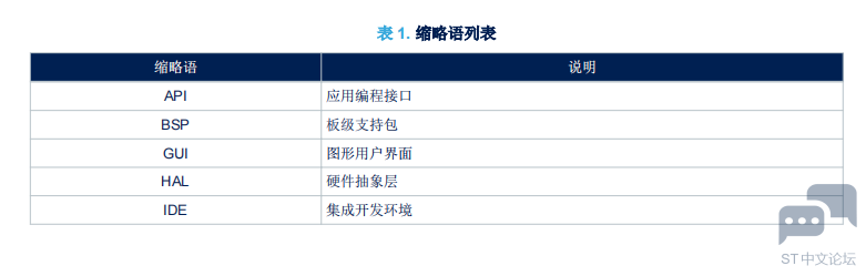

引言 MotionCP 中间件库为 X-CUBE-MEMS1 软件的一部分,运行于 STM32 上。它提供了用户如何携带设备(如手机)的实时信息。 它能够区别如下位置:在桌子上、在手上、在头部附近、在衬衫口袋、在裤子口袋、在手里摇晃、在夹克口袋。 该库仅可用于 ST MEMS。 该算法以静态库格式提供,旨在用于基于 ARM® Cortex®-M3 或 ARM® Cortex®-M4 架构的 STM32 微控制器。 它以 STM32Cube 软件技术为基础而构建,便于在不同 STM32 微控制器之间移植。 该软件附带在 NUCLEO-F401RE、NUCLEO-L476RG 或 NUCLEO-L152RE 开发板上的 X-NUCLEO-IKS01A2 或 X-NUCLEOIKS01A3 扩展板上运行的实现示例。 1 缩写和缩略语

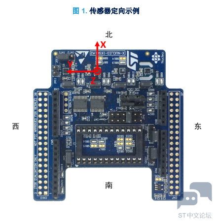

2 STM32Cube X-CUBE-MEMS1 软件扩展中的 MotionCP 中间件库 2.1 MotionCP 概述 MotionCP 库扩展了 X-CUBE-MEMS1 软件的功能。 该库从加速度计获取数据,提供用户如何携带设备的信息。 该库专为 ST MEMS 而设计。在使用其他 MEMS 传感器时,不分析其功能和性能,并且可能与文档中的描述明显不同。 X-NUCLEO-IKS01A2 和 X-NUCLEO-IKS01A3 扩展板上提供了一个示例实现,安装在 NUCLEO-F401RE、NUCLEO-L476RG 或 NUCLEO-L152RE 开发板上。 2.2 MotionCP 库 在“Documentation”文件夹的 HTML 文件(使用 MotionCP_Package.chm 编译)中,提供了完整描述 MotionCPAPI 的功能和参数的技术信息。 2.2.1 MotionCP 库说明 MotionCP 携带位置识别库管理从加速度计获取的数据;它具有如下功能: • 能够区别如下位置:在桌子上、在手上、在头部附近、在衬衫口袋、在裤子口袋、在手里摇晃、在夹克口袋 • 仅基于加速度计数据识别 • 需要加速度计数据采样频率为 50 Hz • 资源需求: – Cortex-M3:6.7 kB 的代码和 11.0 kB 的数据存储器 – Cortex-M4:6.7 kB 的代码和 11.0 kB 的数据存储器 • 可用于 ARM® Cortex® -M3 和 ARM Cortex-M4 架构 2.2.2 MotionCP API MotionPE 库 API 为: • uint8_t MotionCP_GetLibVersion(char *version) – 检索库版本 – *version 是一个指针,指向 35 个字符的数组 – 返回版本字符串中的字符数 • void MotionCP_Initialize(void) – 执行 MotionCP 库的初始化和内部机制设置 – 使用该库之前,应启用 STM32 微控制器中的 CRC 模块(在 RCC 外设时钟使能寄存器中)。 提示 此函数必须在使用携带位置库之前调用 • void MotionCP_Update(MCP_input_t *data_in, MCP_output_t *data_out) – 执行携带位置算法 – *data_in 参数是指向输入数据结构的指针 – 结构体类型 MCP_input_t 的参数为: ◦ AccX 为 X 轴的加速度计传感器值,单位为 g ◦ AccY 为 Y 轴的加速度计传感器值,单位为 g ◦ AccZ 为 Z 轴的加速度计传感器值,单位为 g – *Data_out 参数为指向枚举型的指针,含有如下项: ◦ MPE_UNKNOWN = 0 ◦ MCP_ONDESK = 1 ◦ MCP_INHAND = 2 ◦ MCP_NEARHEAD = 3 ◦ MCP_SHIRTPOCKET = 4 ◦ MCP_TROUSERPOCKET = 5 ◦ MCP_ARMSWING = 6 ◦ MCP_JACKETPOCKET = 7 • void MotionCP_SetOrientation_Acc(const char *acc_orientation) – 此函数用于设置加速度计数据方向 – 配置通常在 MotionCP_Initialize 函数调用后立即执行 – *acc_orientation 参数是由三个字符组成的字符串的指针,指示加速度计数据输出使用的参考框架的每个正定向的方向,顺序为 x、y、z。有效值为:n(北)或 s(南),w(西)或 e(东),u(上)或 d(下)。 如下图所示,X-NUCLEO-IKS01A2 加速度计传感器具有 NWU 方向(x-北,y-西,z-上),所以字符串是:“nwu”。
