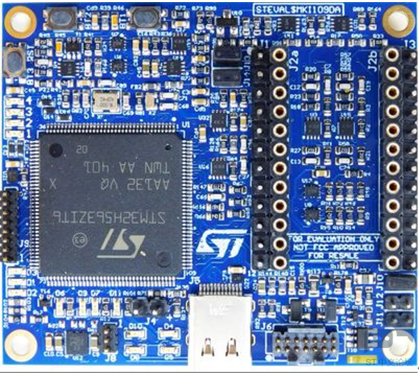

STEVAL-MKI109D:一款基于 STM32 的主板,专为评估意法半导体 MEMS 传感器而设计。
图 1 :STEVAL-MKI109D

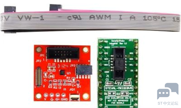

IIS2DULPX DIL24 适配器板(STEVAL-MKI246KA):用于 IIS2DULPX 传感器的适配器板,该传感器是一种数字式三轴线性加速度计。IIS2DULPX是一款智能数字三轴线性加速度计,其MEMS和ASIC专为工业应用设计,结合了极低的供电电流与多项先进功能,包括常开抗混叠滤波、有限状态机 (FSM)、具有自适应自配置 (ASC) 的机器学习内核 (MLC),以及模拟集线器/Qvar传感通道。该开发板通过电缆连接到STEVAL-MKIGIBV5适配器板,使其与STEVAL-MKI109D评估平台兼容。
image.png 图 2:STEVAL-MKI246KA

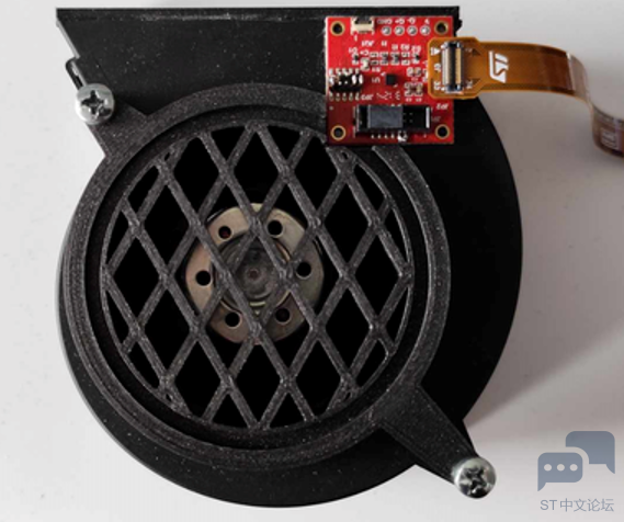

本次演示所用的鼓风机是制造商生产的型号为VHS0065XUFBS的鼓风机。ebmpapst。有关此设备的更多信息可以在这里找到这里(第 156-157 页)
image.png 图 3 :STEVAL-MKI246KA 安装在鼓风机上

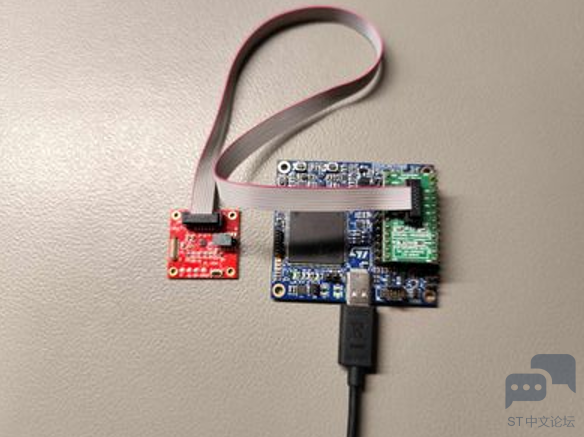

使用电缆将 STEVAL-MKI246KA 连接到 STEVAL-MKIGIBV5 适配器板,以确保与 STEVAL-MKI109D 评估平台兼容。连接完成后,将 STEVAL-MKIGIBV5 适配器插入 STEVAL-MKI109D 上的 DIL24 插座。通过 USB 将 STEVAL-MKI109D 连接到您的计算机。
image.png 图 4 :电路板与 PC 的连接

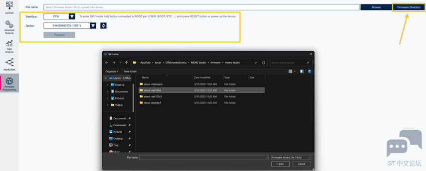

将位于 MEMS Studio 安装文件夹内的最新固件刷入:<mems-studio_folder> /firmware/mems-studio/steval-mki109d/,以启用 MEMS Studio 和传感器之间的通信。导航至“固件编程”页面。连接设备(选择 DFU 接口并将设备切换到 DFU 模式以建立连接)。点击[ 固件目录] 按钮(此操作将找到固件文件夹),然后选择“steval-mki109d”二进制文件。点击[ 程序] 按钮。程序操作应执行并显示结果(状态)。

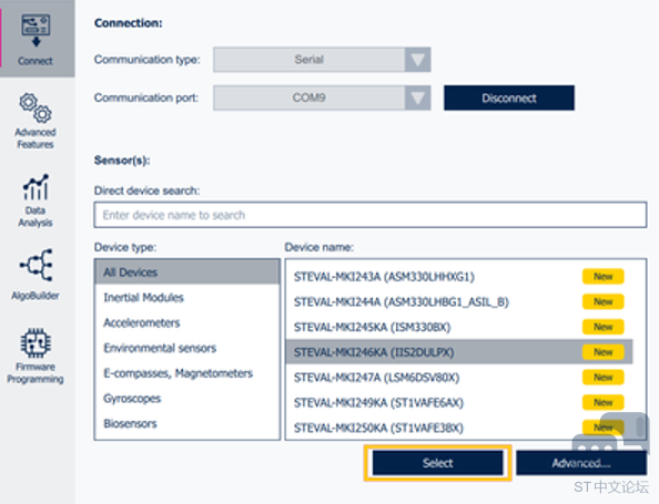

在 MEMS Studio 中,转到“连接”页面,选择“串口”作为通信类型,并将开发板连接的串口设置为“通信端口”,然后按[连接] 。搜索和[选择] “STEVAL-MKI246KA (IIS2DULPX)”。 image.png

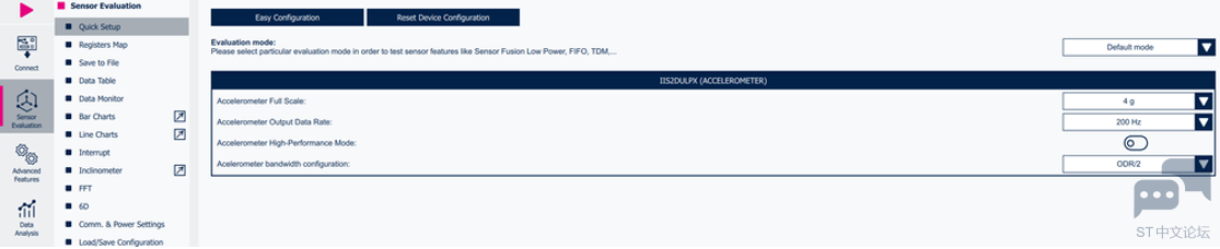

导航至“传感器评估”页面,然后选择“快速设置”选项卡,根据您的偏好配置传感器(或选择易于配置 )。按下 点击左上角的按钮,开始从传感器传输数据。
image.png 图 7:MEMS Studio - 快速设置

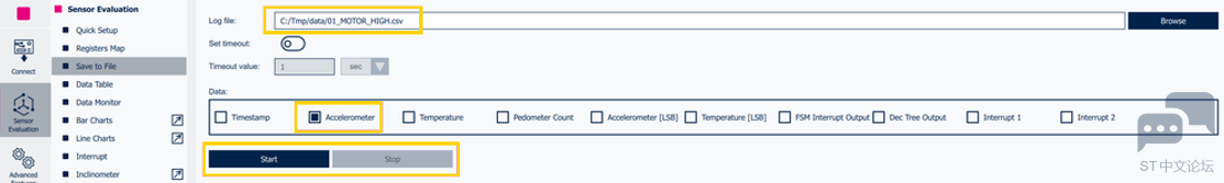

导航至“保存到文件”选项卡。选择数据/目录中 CSV 日志的保存路径<id>_<activity>文件夹(位于<activity>与所需的活动名称相对应,<id>对应于用于其分类的数字标识符)。选择[ 加速度计] 在“数据”部分。
image.png 图 8 :MEMS Studio - 保存到文件
使用[ 开始] 和[ 停止] 用于启动和终止数据收集的按钮。确保在最真实的场景下采集数据,每个日志只包含一种活动类型。

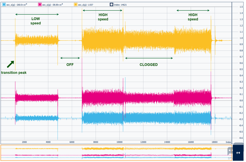

下图可视化了鼓风机每项活动的数据以及这些活动之间的转换(转换峰值)。每项活动之间的差异在 Z 轴线上最为明显,因此它被用来突出显示各个数据模式。每项活动都具有独特的特征,这些特征有助于在配置机器学习核心(MLC)时对其进行区分。
image.png 图 9 :数据分析示例

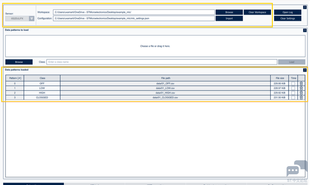

此步骤从数据集中加载各个数据模式,并为每组模式分配一个类名。可以加载多个数据模式来描述单个活动(类)。为简单起见,本示例每个类仅使用一个数据模式。
打开 MEMS Studio,转到“高级功能”→ “MLC”并选择数据模式选项卡。在“工作区”选项中,指定配置的所需输出文件夹路径。在“传感器”选项中,选择[IIS2DULPX] 。此操作会初始化工作区,并在指定文件夹中创建工作区设置 JSON 文件。使用“拖放”功能,或者[ 浏览] 在“要加载的数据模式”窗口中点击按钮,加载各个数据模式。对于每个已加载的数据模式,指定一个类名,然后单击[ 加载] 按钮。
完成上述步骤后,结果应与下图类似(包括上述工作区设置): image.png

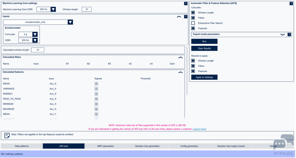

AFS 工具处理指定的数据模式和用户定义的设置,并推荐可用于生成决策树的窗口长度、过滤器和特征。然后可以审查这些功能和过滤器,并将其应用于配置,主要影响 ARFF 文件的生成。
打开“AFS 工具”选项卡。指定“输入”窗口选择(根据数据采集期间使用的值):仅加速度计,FS:4 G,ODR:200 Hz。指定“机器学习核心 ODR”(必须小于或等于传感器 ODR),在本例中为 200 Hz。点击[ 跑步] 按下按钮开始计算。计算完成后,即可使用以下方法将特征和筛选条件应用于设置:应用于设置 按钮。
此配置应显示“MLC 设置已更新”消息。 请参考下方截图,查看完成后标签页的显示效果: image.png
图 11 :MEMS Studio - AFS 工具

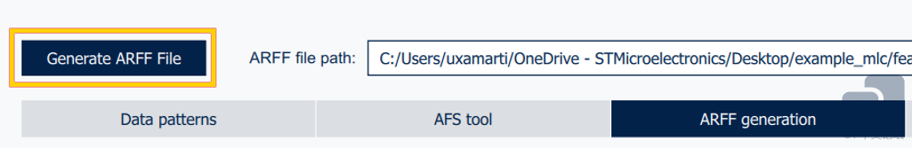

此选项卡显示 AFS 工具先前推荐的功能和筛选器;每个功能和筛选器都可以单独修改、删除或添加新的功能和筛选器。此标签页上的唯一步骤是点击[ 生成 ARFF 文件] 按钮(无需指定路径)。然后,ARFF 文件将被创建并存储在工作区中。

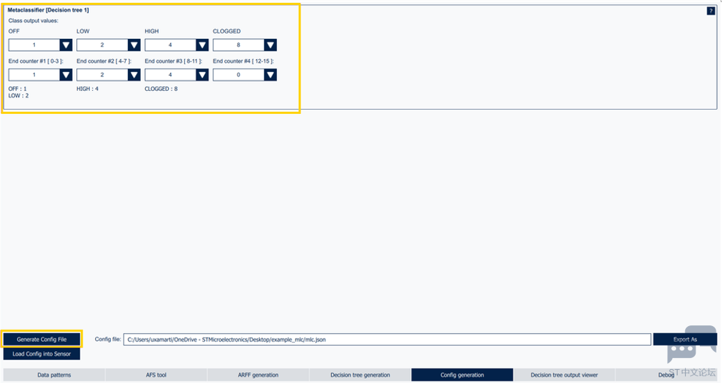

此选项卡允许设置每个类的输出值、指定结束计数器以及生成最终的 MLC 配置文件。如果您的数据集与此示例不同,请根据您的喜好调整数值。如果您使用的是数据文件夹中的数据集,请选择如下屏幕截图所示的值:
图 13 :MEMS Studio - MLC 配置生成
注意:可以使用以下方法将配置文件导出为 C 头文件:[ 导出为] 按钮。然后可以将该文件包含在 C 项目中,以便进行简单的 MLC 配置。

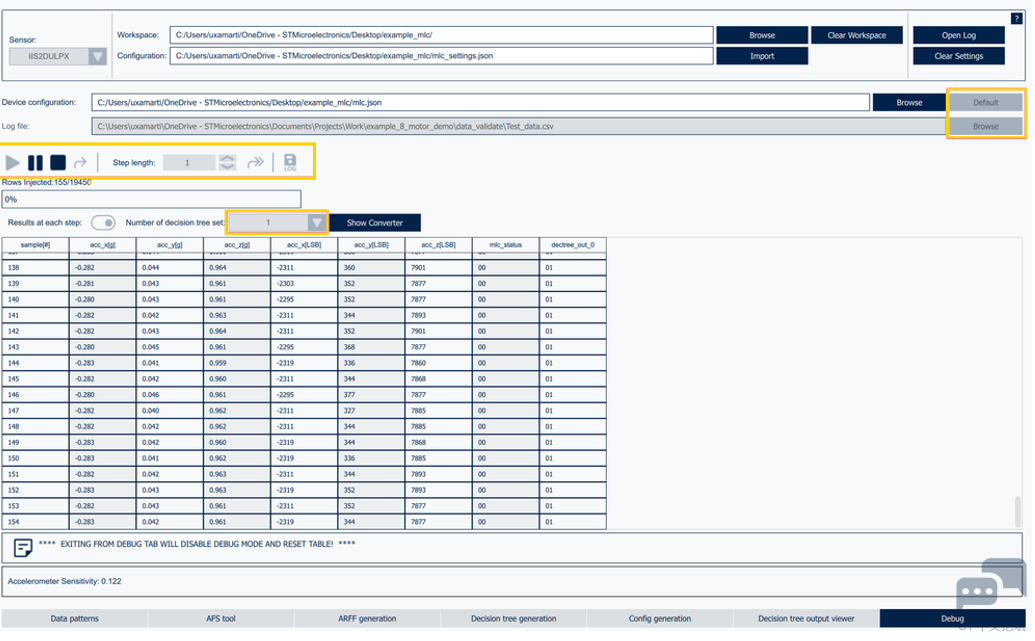

调试选项卡选项也可以与连接的设备一起使用,但不使用来自传感器的实时数据。相反,它会处理数据日志,提取数据(例如加速度),并将其提交给 MLC。该过程的输出是另一个数据日志。它包含原始传感器数据以及 MLC 对该数据的“结果”或“反应”,以 MLC 输出的形式呈现。
此功能可以捕获数据(例如加速度),将其保存到日志文件中,并随后利用该日志文件来评估 MLC 配置。以下步骤演示了此功能。“data”文件夹中的数据集中的每个单独的数据日志都是在鼓风机演示过程中创建的。无法访问演示环境来“实时”评估配置。但是,data_validate 文件夹中包含一个名为 Test_data.csv 的日志文件。此日志包含演示功能简短演示中测量的数据(仅限加速度计),因此适合评估 MLC 配置。
导航至“高级功能”→“MLC”下的“调试”页面。
在“设备配置” 路径,您可以选择[ 默认] (从当前工作区加载配置)[ 浏览] 针对特定配置进行评估。选择文件 data_validate/Test_data.csv 的路径作为日志文件。将“决策树集数量”选项设置为[1] (根据您配置中的决策树)。点击[ 跑步] 。
显示进度条。处理这些数据可能需要一些时间。操作流程应与以下截图类似:
image.png 图 14 :MEMS Studio - MLC 调试
流程完成后,选择[ 日志] 从菜单中选择保存数据。参考处理结果可在 data_validate/Test_data_result.csv 中找到。
注意:如果您退出此选项卡,则该过程将停止,并且包含结果数据的表格将被丢弃。记得使用 LOG 选项保存。

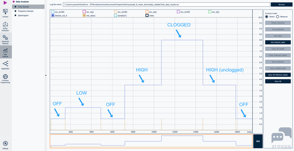

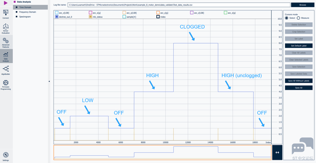

现在您应该有一个包含 MLC 结果的数据日志。“数据分析”页面可用于可视化数据。虽然此页面提供了多种数据可视化选项,但“时域”选项是最直接的选项。在此选项卡中,您可以在“日志文件名”选项中指定结果日志文件路径,并通过禁用除 MLC 数据(或其他所需数据)之外的所有值,仅显示 MLC 数据。十进制树 和mlc_status 。
下面将以“数据分析”为例,对每项活动进行描述。如果您使用相同的数据集并提交相同的测试数据日志,则应该得到与图中相同的结果。
image.png 图 15 :数据分析结果
