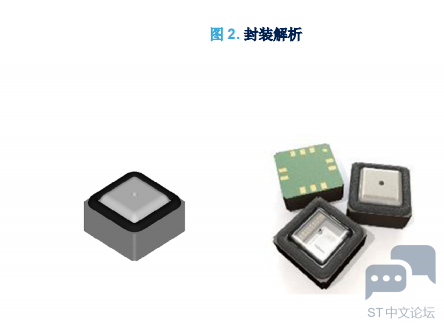

1LPS35HW 封装详细信息
LPS35HW 是一种数字输出式气压计,采用开孔的陶瓷 LGA 封装。请参阅 LPS35HW 数据手册,以获取其封装外形和机械数据。

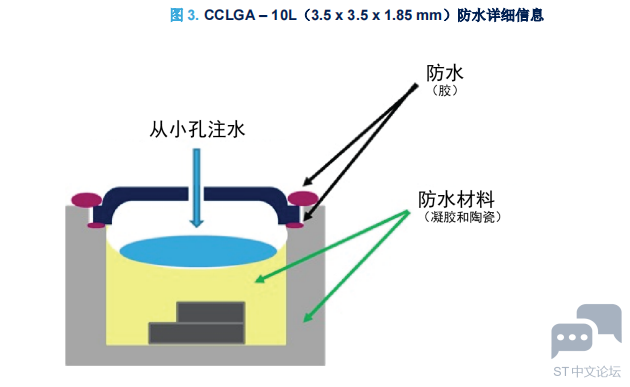

LPS35HW 采用陶瓷腔体基座和覆盖敏感元件和数字读取电子元件的灌封胶,本质上具有防水功能。
封装在顶部形成封闭,一个开孔的金属帽通过环氧树脂胶附设在陶瓷基座上。在此区域,封装具有防水功能,所以没有进行完全防水密封。
请参阅图 3. CCLGA – 10L(3.5 x 3.5 x 1.85 mm)防水详细信息了解封装的密封特性。

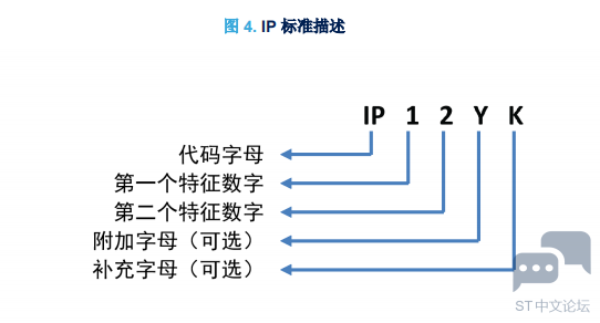

2IEC 60529IP 代码)由外壳提供的防护等级
根据 IEC 60529 规定,电气元件必须采用一种特定类型的防护,具体取决于它们对异物的潜在暴露程度。防护类型也称为 IP 代码。缩略语 IP 代表防护等级
IP 代码表示外壳针对危险部件和固体异物的进入(由 IP 代码的第一个特征数字标记)以及因进水而导致的有害影响(由 IP 代码的第二个特征数字标记)所提供的防护级别。
如果没有数据可以指定其中某个标准的防护等级,则将该数字替换为字母“X”。如果没有提供防护措施,则使用数字0
请参阅 IEC 60529:2010 标准,了解每一防护等级的完整描述和定义。
