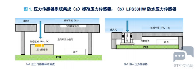

LPS33HW 具有防水功能,可以承受水压而不会损坏,并且在受到水压之后可以恢复。在智能手表和手环等防水应用环境中,常见的设计原则是,压力传感器与外部环境通过一个孔进行连通,并利用适当的柱形外壳和 O 型圈(如图 1.b 中所示)使其与置于密封外壳中的其他器件隔离开。在下一段中提供了更详细信息。
为了获得可靠且一致的测量结果,必须确定机械设计中涉及的所有参数规格,以实现对空气超压和水压的稳定性,使传感器能够尽可能暴露于外部环境,并获得最快的响应时间,从而符合要求达到的设计规范。被监测环境条件的每次变化都会反映在传感器测量中,在气压和温度快速变化的情况下也是如此。因此,设计集成必须保证环境条件与感应区域的条件相互匹配,无论在“稳定状态”(静态条件)下还是在动态条件下。

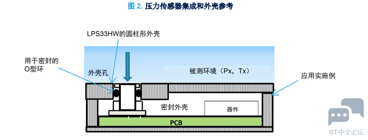

压力传感器的集成设计会明显影响整体响应时间。通常,设计目标是匹配数据手册的压力传感器性能。建议使用下面的指南,并参考图 2. 压力传感器集成和外壳参考建议来实现这一目标:
1. 以实现与被测环境的最佳关联为目标放置传感器,并尽可能靠近通风孔
2. 空气不流动的体积较大,会增加响应时间,对压力响应时间的贡献/延迟更大。因此,建议尽可能减少该空间体积,尝试在传感器周围形成定制外壳。
3. 通风孔应尽可能大。
4. 通风孔的深度必须尽可能小。
作为系统集成设计的参考,图 2. 压力传感器集成和外壳参考描述了上述建议的示例。
2.1.2 用于密封的 O 型圈

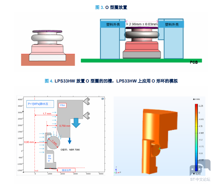

在可穿戴和便携式应用中,为了避免水或其他液体直接进入到客户应用的 PCB 或其他区域,需要添加一个密封机制(如 O 型圈),如图 2. 压力传感器集成和外壳参考中所示。对于这样的应用,LPS33HW 提供了置于凹槽位置(金属盖的中间部分)的 O 型圈来密封和保护实施例。模拟结果表明,通过应用图 4. LPS33HW 放置 O 型圈的凹槽,LPS33HW 上应用 O 形环的模拟中的几何形状,直径为 1mm 的 O 型圈与两个接触面(LPS33HW 的盖子和塑料实施例)之间的表面接触压力为 1.45Mpa。因此,可以确保密封,直至流体静压力小于接触压力(即 10 bar(1Mpa)≤1.45MPa)。
O 型圈的厚度需要根据器件规格进行调整,以适应其外壳,并施加一个能抵抗 10bar 流体压力的密封力。建议使用由内径为 1.15 mm(例如厚度为 1.0±0.03 mm)至 1.8 mm(例如厚度为 0.8±0.03 mm)的丁腈橡胶 70 肖氏 A 制成的 O 型圈。O 型圈的选择取决于客户应用的几何形状,特别是圆柱形外壳几何形状。上面提供的有关 O 型圈的信息仅作为一般信息给出,不能视为适用于所有客户应用。

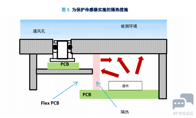

因此,必须将传感器放置在与这些热源相隔正确距离的位置,并保证合适的隔热措施,建议按照图 5. 为保护传感器实施的隔热措施中的描述,在实施例内部采用隔热结构。使用柔性 PCB 将压力传感器置于远离主板处,并将LPS33HW 放置在尽可能靠近外部环境的位置。

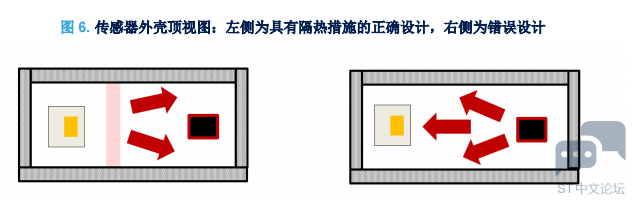

如传感器外壳截面图图 6. 传感器外壳顶视图:左侧为具有隔热措施的正确设计,右侧为错误设计所示,左侧为有隔热结构的正确设计;热源远离传感器且热防护结构位于中间。右侧描述了错误设计,附近元件的热辐射会导致传感器发热。
冷却通道解决方案不适用于防水应用。要着重强调的是,LPS33HW 具有嵌入式二次补偿功能,可以最大限度地降低温度对压力测量的影响。本文中,建议的设计只是引入了一个隔热层,但没有冷却通道。
