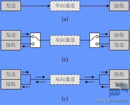

前言 众所周知,串口通信是MCU最基本的通信方式,对于STM32来说也是如此。本文重点讲述STM32单片机的串口通信,主要包括的内容是:通信基础知识、串口通信原理、USART有关寄存器和自定义编写串口通信函数。 6 }' x `" `5 | M) F, @+ m / e# r, F% I; x6 E$ s# p( N 一、通信接口背景知识 1. 并行通信和串行通信8 w# h. ?9 a6 B: p 所谓通信,其实说白了就是处理器与外部设备之间的交流,就像电脑连接键盘、鼠标或打印机之类。计算机领域的通信一般有两种方式,即并行通信和串行通信。这两种方式的优缺点对比如下:+ U4 g+ ~1 l$ p3 T/ k9 ~ " V6 ]' j6 e/ a* j( I$ G 并行通信 -传输原理:数据各个位同时传输。 -优点:速度快; {5 }. t3 [% B/ {( d$ D; n7 l -缺点:占用引脚资源多 串行通信$ Z" \( x7 I* ]( ~( y -传输原理:数据按位顺序传输。. T4 F* \. k, s! B4 o' t+ b -优点:占用引脚资源少 -缺点:速度相对较慢/ F8 T3 P% F0 G + u. p H) n4 W5 f 2. 串行通信的分类 由于本文所讲的串口通信属于串行通信,所以就不对并行通信做过多的讲解了,下面是串行通信的分类,按照数据的传送方向可以分为:% Y9 J5 j2 z C; j : @: q& y; |7 l% C4 M' U# P7 Q F: C7 H 单工:数据传输只支持数据在一个方向上传输& n* L; f' w2 b' ? 半双工:允许数据在两个方向上传输,但是,在某一时刻,只允许数据在一个方向上传输,它实际上是一种切换方向的单工通信; 全双工:允许数据同时在两个方向上传输,因此,全双工通信是两个单工通信方式的结合,它要求发送设备和接收设备都有独立的接收和发送能力。 3 U2 M- j6 ^% I! M- z 为了清晰的表述这三种传输方向上的区别,我们看下图:

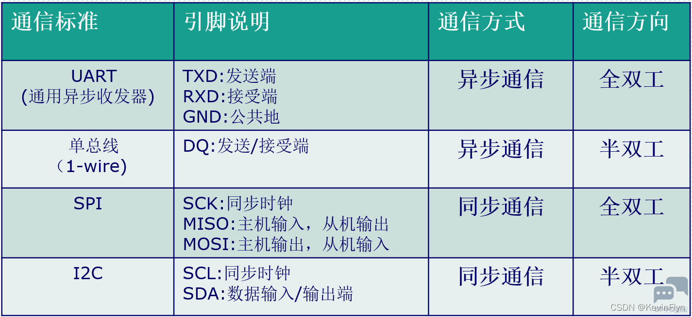

0 h2 ^! I G9 d0 \" z (a)单工通信 (b)半双工通信 (c)全双工通信 另一种分类方式是根据通信是否有时钟信号来划分的,分为同步通信和异步通信。; [0 y4 R) I% A" d$ u0 V4 P# f4 m$ k$ m( } 同步通信指的是带有时钟同步信号,比如:SPI通信、IIC通信; 异步通信指的是不带时钟同步信号比如:UART(通用异步收发器),单总线。 我们以下面的表格来详细对比串行通信接口

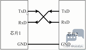

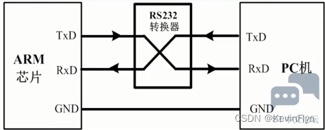

二、STM32的串口通信基础' Y+ o/ S$ z, S( u6 N 1. 串口通信接口0 G* r: {) s. W% U STM32共有两种串口通信接口,分别是:UART通用异步收发器,USART:通用同步异步收发器6 I0 @ y M: M# k % g- Z9 `8 z. R7 f7 X8 ]$ ]. y! D0 j + t' L3 J# U5 T" d* `3 l) ~$ [3 K 对于大容量的STM32F10x系列芯片,包含3各USART和2个UART。UART异步通信的引脚连接方法如下: ( K' r) C7 [: j5 Y& W, n+ I$ ^2 g% Z 5 J% l5 a: F; Q+ {$ a1 q' J

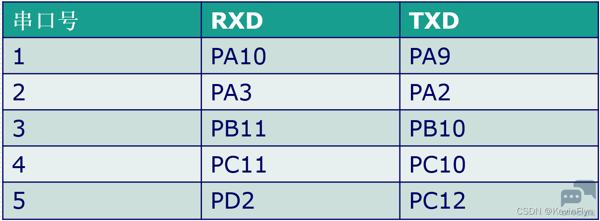

2 I: o; _& O2 N7 u - S5 q( x/ ~0 w9 `8 \ : `% D) l8 O' P# Z8 Q5 f 这里需要注意的是:TX引脚要连接另一个控制器的RX引脚,反之RX亦然。) ?: t6 G4 |: a8 G 6 v) k* k( r) q: {# ?0 Y$ ^) F ' o: ~, L( z+ Z& U 下图是STM32大容量芯片的5个串口对应的引脚号,可以通过中文参考手册查询- ^+ A% J: z0 o8 b5 _% A$ C ! e, g g9 u% u/ U . ~6 {$ M& `9 m. X) ?

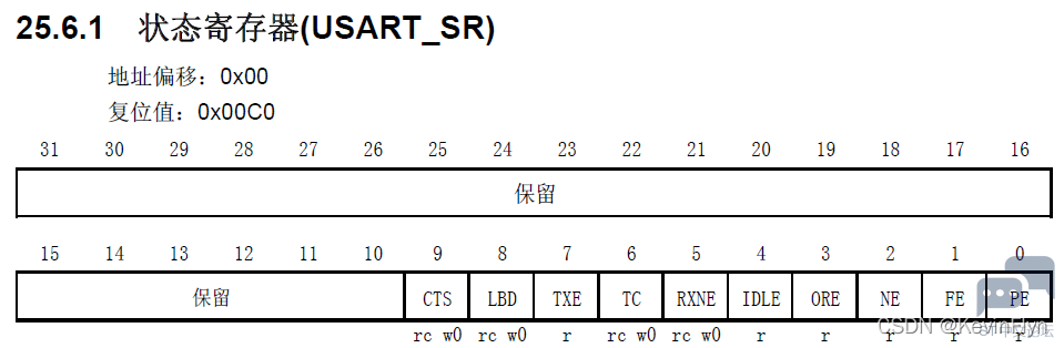

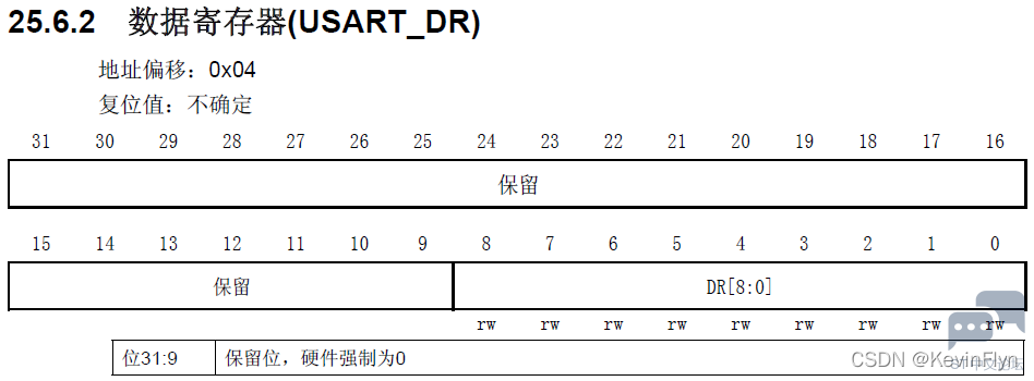

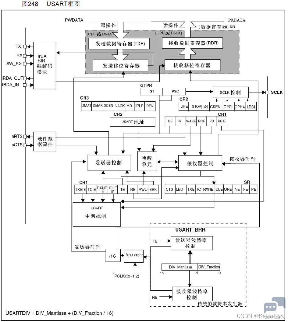

0 A9 I7 |7 s1 x0 j( k4 y8 X$ |3 ? 从这个框图可以看出,STM32的串口通信是由最下面的波特率控制部分产生波特率,给来自PCLK1/2的时钟做预分频,再经过1/16分频后传给发送/接收其控制,最后分别发送给发送移位寄存器和接收移位寄存器。这两个寄存器分别在发送数据寄存器(TDR)和接收数据寄存器(RDR)的控制下完成和外部之间的数据发送和接收。$ s0 J4 w& X# c( J3 c# { ; Q+ y1 O+ P. X' c- A3 m9 y 3. 串口通信相关寄存器. z) D7 i/ B% Z, X* a STM32串口通信的相关寄存器共有3个,分别是:) @) k# r( @: @$ f) R9 J USART_SR状态寄存器3 z9 ^ Q/ q! H# ` USART_DR数据寄存器 USART_BRR波特率寄存器8 b, ?4 q7 ]0 {: j w. T3 I5 U & ^5 G9 u0 o E: f- }1 ?1 ?; `( } # @/ e# ?$ A0 D! z; V' d( e$ I 下面是来自中文参考手册的部分截图介绍:4 j2 ~# i1 m" E9 q# o9 Z - b. V2 K7 S6 P& r$ C& c8 ? 4 C0 n5 I: I$ {$ G/ X2 n0 z

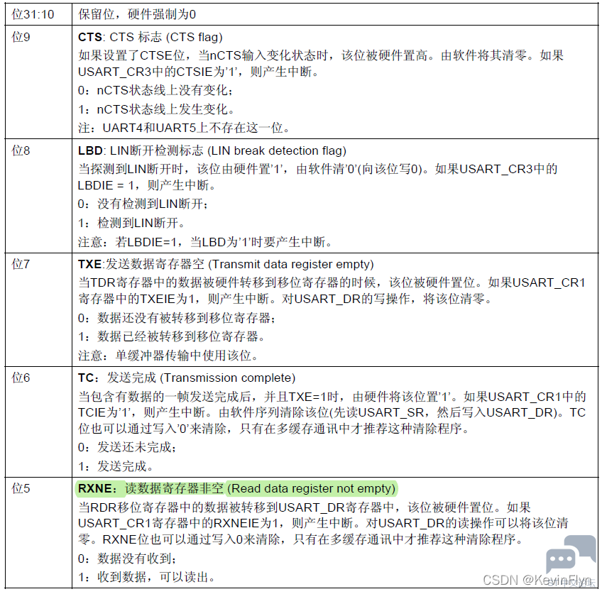

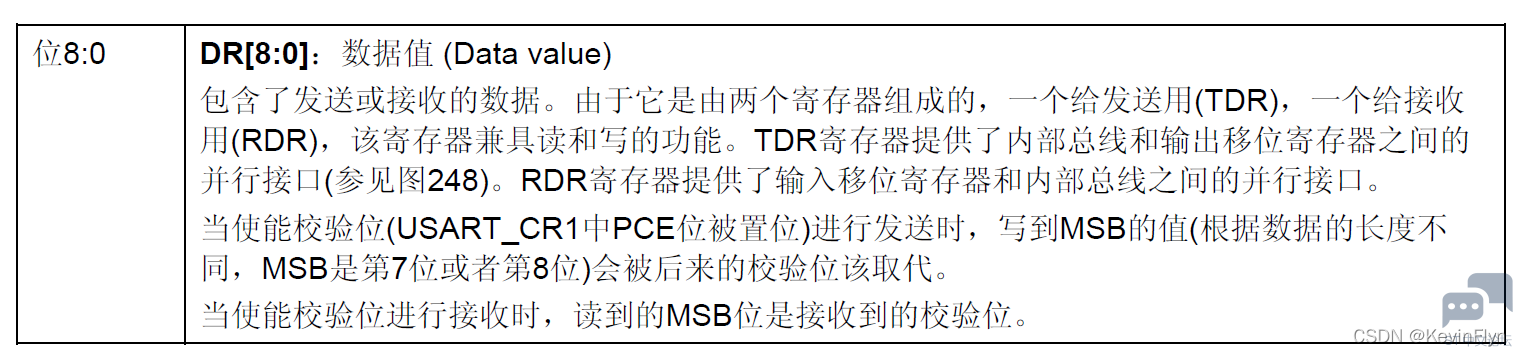

- k/ [. O0 m, k+ D% b2 w , Z9 n. U7 z! G
* A! D1 z' V- t- b( C% V- [
: _# S+ F7 o* ~- K, \' F& ~ 1 F' a; h4 v) b$ ^
6 K- I+ B2 x) u! e9 T" h5 ]( D4 D
' @+ s; t, k1 L 还有一个寄存器是控制寄存器,用来存放串口的控制和中断相关配置位,这里不做展开了。 4 G4 a; a- f; [# x! w& c 5 U, h9 y3 V# a( a& N# \/ T 建议大家在学习基础外设(GPIO、定时器、外部中断、串口通信等)的时候不仅可以熟悉库函数的编写过程,寄存器编程也同样重要,不一定要掌握,理解即可。读者不要被寄存器编程吓住了,其实串口的寄存器相对于GPIO是很少的,配置过程也比较简单。 / F5 t" l- o' e7 _) z* a P8 e 4. 波特率计算方法& @6 J1 ?/ I$ v' d: b/ z

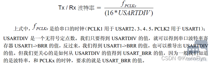

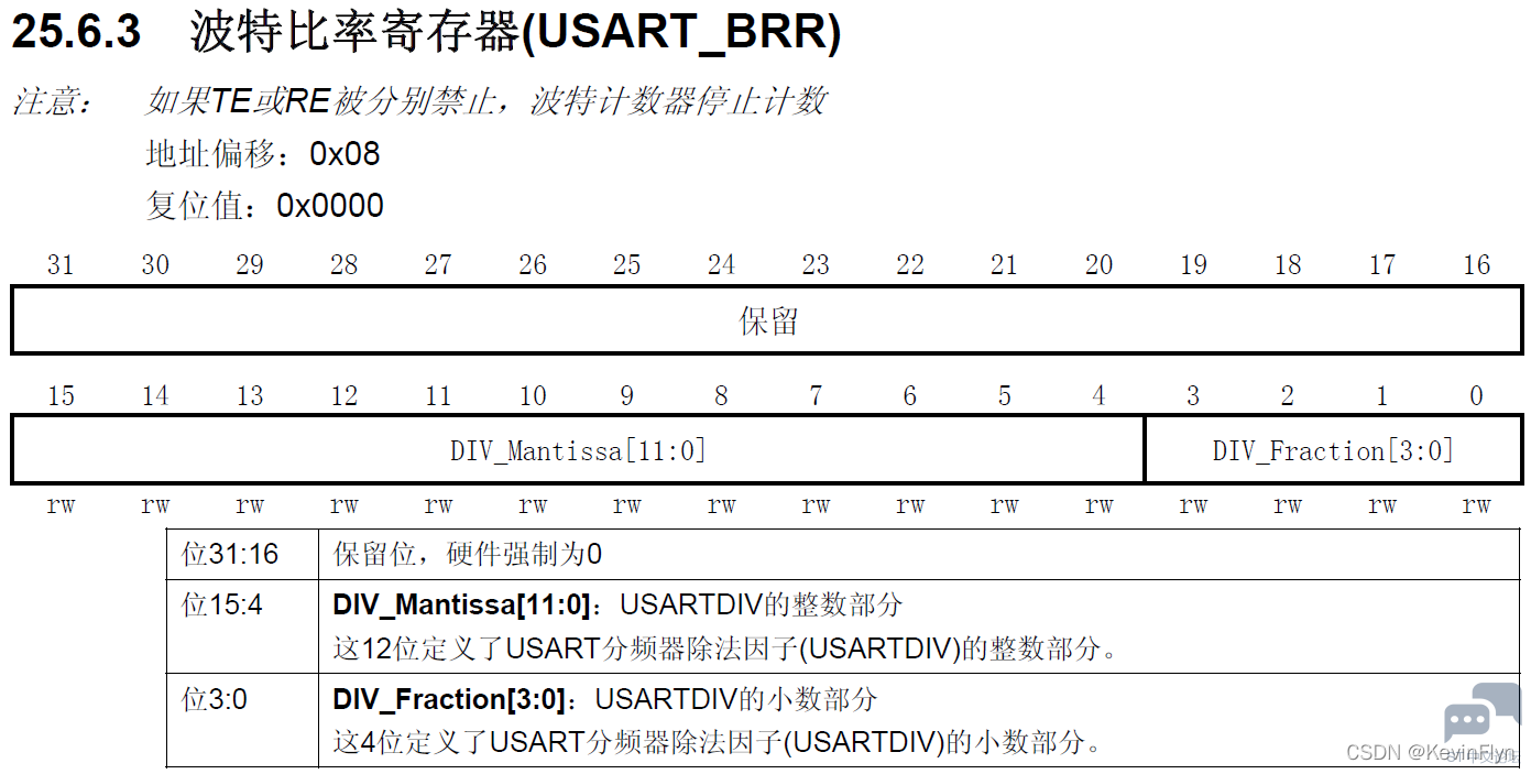

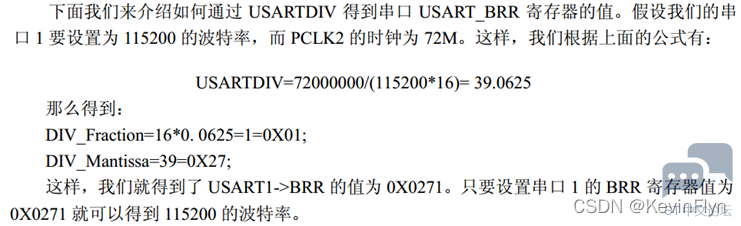

5 ]3 t5 b+ }+ b7 W! T" h4 V , R, f+ Q6 B" I9 V; Z) w
. n+ i- {; j I, ?/ V 这是官方文档的信息,波特率预分频器是分数预分频器,为什么小数部分要乘以16呢,大家可以理解位最后的小数是四位,四位二进制的1111正好就是16(15)。 2 O/ m# M3 f2 V( x: H/ g0 l' I7 U 三、库函数配置 1. 串口配置一般步骤7 r( m7 h8 R p; F! v [2 a" v, V 串口时钟使能,GPIO时钟使能:RCC_APB2PeriphClockCmd(); 串口复位:USART_DeInit(); 这一步不是必须的 GPIO端口模式设置:GPIO_Init(); 模式设置为推挽复用以及浮空输入或者上拉输入(具体可参照中文参考手册)2 t% Q+ R* Z" b 串口参数初始化:USART_Init(); 开启中断并且初始化NVIC(如果需要开启中断才需要这个) NVIC_Init();USART_ITConfig(); 使能串口:USART_Cmd();: z* n: c9 |( l! j 编写中断处理函数:USARTx_IRQHandler();$ h+ d k2 }1 C; P- C 串口数据收发:void USART_SendData();//发送数据到串口,DR uint16_t USART_ReceiveData();//接受数据,从DR读取接受到的数据+ x0 ?2 e7 Q( d7 Q4 D8 @. T6 T 串口传输状态获取:" |! `3 o# h; u! m6 F! f4 o FlagStatus USART_GetFlagStatus(USART_TypeDef* USARTx, uint16_t USART_FLAG); ( y' ~ l$ \! N: j1 n3 `, i void USART_ClearITPendingBit(USART_TypeDef* USARTx, uint16_t USART_IT);: N- c) ^0 C, m) R( N/ y0 X ———————————————— 版权声明:KevinFlyn 如有侵权请联系删除 |
