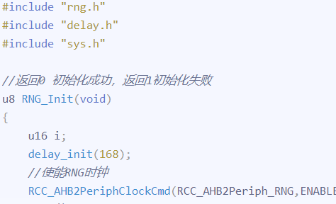

硬件方式
1 x# A0 L5 U* S3 U/ BSTM32F4 自带了硬件随机数发生器(RNG),RNG 处理器是一个以连续模拟噪声为基础的随机数发生器,在主机读数时提供一个 【32 位】的随机数+ u/ ~! {( p  j; q
(即随机数的范围是0~2^32-1)) R. h# e2 K$ P* y* L7 K* q; g' [
( g/ M6 \0 r( F& }4 A随机数获取的方式:) f8 |" D0 P( ^7 \3 Z6 V
  1. #include "rng.h"
    3 p  S2 v6 c$ I. U) d: M
  2. #include "delay.h"
    0 b2 H  n" @0 }. `3 x3 H
  3. #include "sys.h"- Q8 ~; ^- A$ M% T
  4. & ^& e$ w9 k/ ^& M; J6 S
  5. //返回0 初始化成功,返回1初始化失败. Y# V; d3 E& ?; w
  6. u8 RNG_Init(void)    * @; [" s, C  X8 {$ v
  7. {$ `. Y+ K/ H# r0 Z' `8 g5 U
  8.     u16 i;
    . s; G0 y# X8 \4 N/ m$ M: G
  9.         delay_init(168);
    ) C/ _! c6 e  f
  10.     //使能RNG时钟  d9 C3 e7 X& Y9 c
  11.     RCC_AHB2PeriphClockCmd(RCC_AHB2Periph_RNG,ENABLE);  //使能RNG时钟,在AHB2总线上) Q2 {+ S( h, a4 F) \& w" ]/ q% O; ?
  12.     //使能RNG' ]: K: x* I+ O2 E2 f, U
  13.     RNG_Cmd(ENABLE);//使能RNG' V: @: h+ }$ W6 U) v6 q" k
  14.     while(RNG_GetFlagStatus(RNG_FLAG_DRDY)==0){  //等待DRDY稳定,稳定之后不为0,返回1     0 W+ \" V, m9 i' v: x+ ^# e# r
  15.         i++;
      M6 T: l# w; U" J3 k
  16.         delay_us(100);
    7 N* Y2 M# d; A5 {
  17.         if(i >= 10000){
    2 v! j, x; D! L; ~0 d$ \, a! W
  18.             return 1;       //超时强制返回
    $ Z2 S# N8 |5 k0 ]  d8 |1 V
  19.         }         $ V  x% M  S- g4 g9 F9 @
  20.     }
    + {! X& r9 C. ]4 i+ X7 _8 p9 f- p$ K
  21.     return 0;
    * T0 a1 b% A# j* c0 u+ K1 E, a
  22. }
    # e. K9 G* k* u9 b1 u
  23. , S; n8 O. s" A" P- s  I9 d
  24. * p$ C" j& b. A, x" V4 I3 |
  25. //读取数值函数7 b3 o5 _' f; d9 C$ [# m% c
  26. u32 RNG_Get_RandomNum(void)* R: Q; `8 m5 a, ~2 H
  27. {$ D/ q  _* b( l, M5 u2 k
  28.     while(RNG_GetFlagStatus(RNG_FLAG_DRDY)==0);   //等待稳定  M5 N+ I% H% `8 v  d# K' {
  29.     return RNG_GetRandomNumber();    //获取并返回数值$ f7 w0 ~, w4 M
  30. }# c# |: Z$ T; w& I+ g0 p  |
  31. ; r: o& |/ L' A5 V
  32. //获取指定范围[min, max]的随机数
    2 U, y. L: _3 g2 e+ g4 U4 S$ f& U
  33. int RNG_Get_RandnomRange(int min, int max)     , m* U8 f3 H+ p  B: Q0 S
  34. {
    * P9 \  B# K1 a  G  _/ f8 y- y0 T
  35.     return min +  RNG_Get_RandomNum()%(max-min+1);   //使数据位于某个范围
    1 n# S, p) z5 d! e. Z9 G
  36. }
    ( x& J  c, r2 W( s) u6 {- I# c
& W9 ~, D* \9 y! F7 n& F+ \在主函数中获取一个随机数:
" T  G1 f. i- c
  1. int x = RNG_Get_RandnomRange(100, 300) // 获取100~300的随机数
    % ^$ Z6 S2 z8 \! G% s- ^
