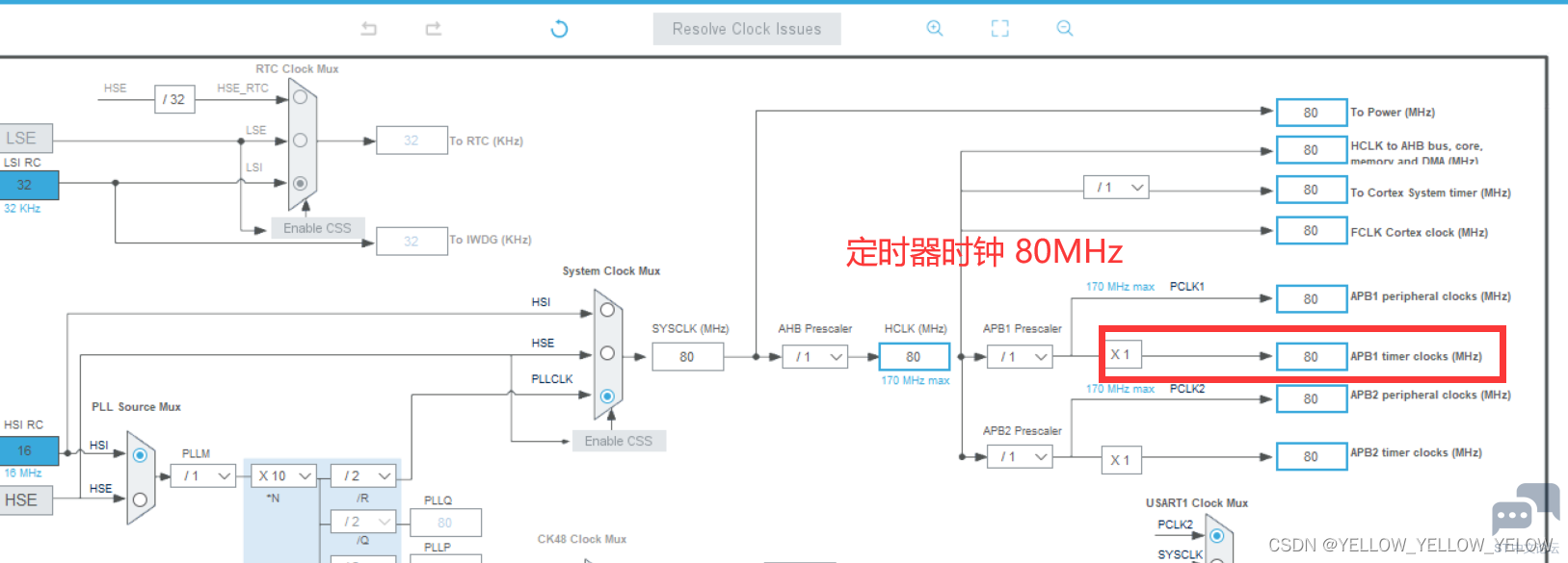

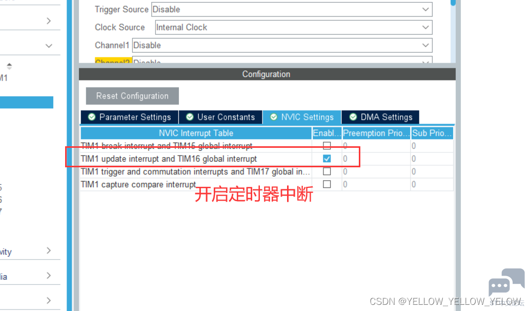

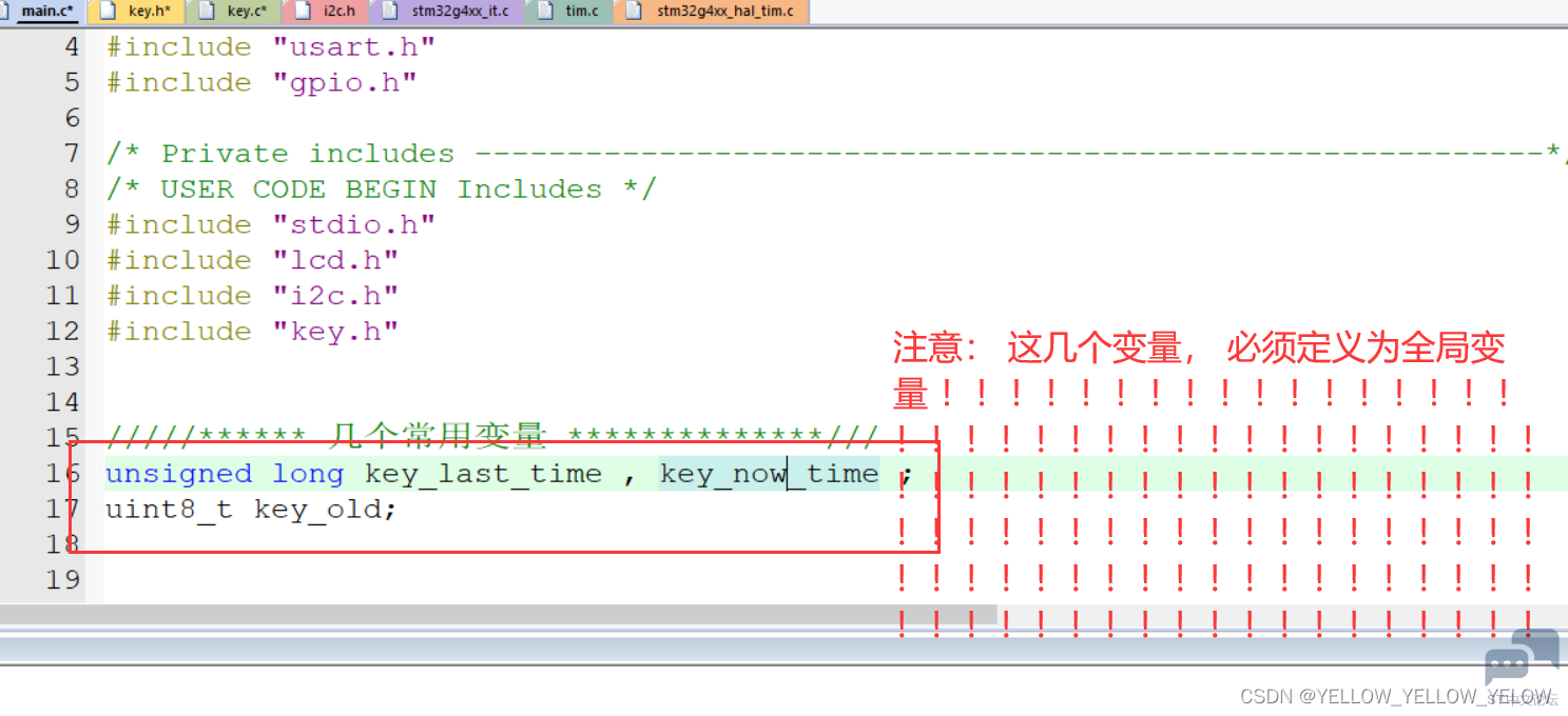

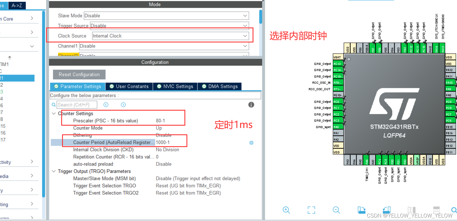

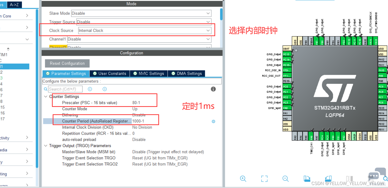

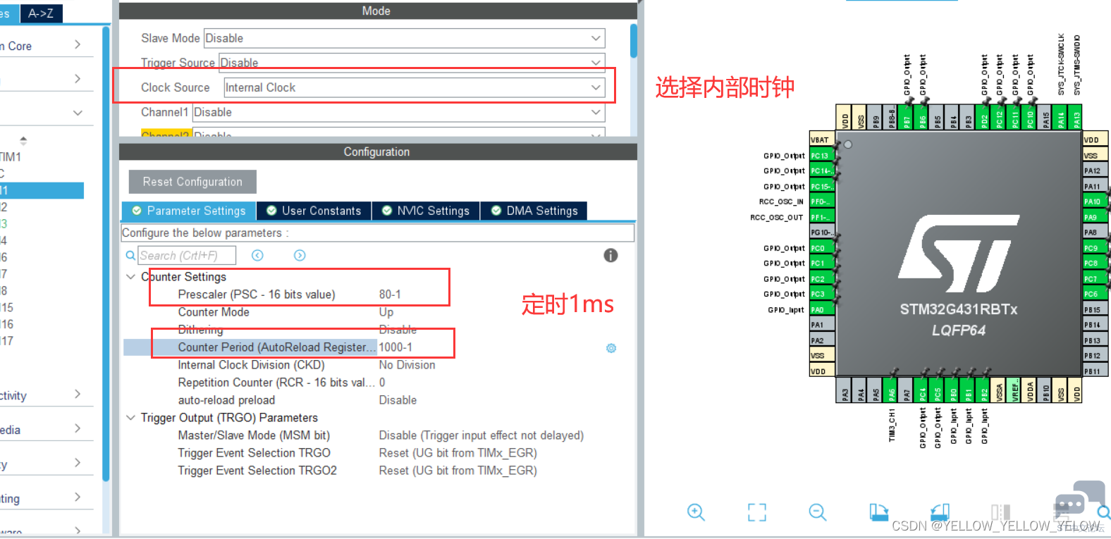

; V5 G9 x6 c0 z4 r三 编写定时器(1ms)
* P. s3 u' B. G1 {0 D6 u4 ^, x! j; l, n这里我们认为 当按下按键的时间持续 0.8s 认为是长按 !!!!, 需要开启一个定时器和2个记录时间的变量(key_last_time, key_now_time), 为了快速配置, 这里我们使用 Stm32cubemx 配置 我们还可以设置长按的时间来设置不同的状态, 这也是实现仅一个按键可以实现控制多个状态的方法 我使用的板子时钟配置为80MHz, 配置 1ms的中断,
% R  B1 ?% D: P" P8 S; A  y) u1 e% f( q- @( C
e1591aab2a9c4328a80b9e9bf769cdb2.png 5 c& ^5 T% n& r* U  C
5 a& k, P1 n( E# U' [% ]
68b29802ea884decbea7e2b31eda819a.png 2 A7 w4 V% h; w: j$ ]
/ o8 v' u4 O1 B8 Y! c5 a- [
# x7 [- \# ?# v9 C  G% \. a! a. M: x4 A% F: A+ Z

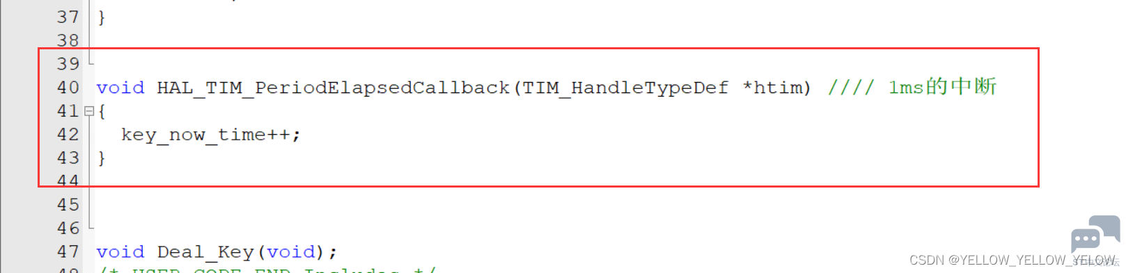

+ A9 g, k: x, @+ L+ G" w% M* Z接下来, 我们只需要 让key_now_time变量在这一个定时器中断里面加1即可8 V/ i4 s4 |- S7 e3 K& i& W
% A$ l: y- |3 R, A7 w. Z6 j. }
3 A- x( Q' S  K; E% a
- J/ Q% V' Z5 {2 v/ V) k. y1 P* w+ K
  1. void HAL_TIM_PeriodElapsedCallback(TIM_HandleTypeDef *htim)  1ms的中断
    8 m7 H" h% v1 A& M" `7 ^( k1 I( X% u7 n
  2. {
    7 {+ P8 g* s+ _5 J
  3.         key_now_time++;2 o( e4 M3 S+ O" H6 x  ^$ k
  4. }
    0 `0 P$ E1 ?% P4 s4 @; l
  Z5 s. J7 p# n) b四 编写按键处理函数
, J  s+ `; L) L+ a: T3 F& ?2 x( m4 H$ j. U% X
+ A$ O. {# K5 H" o7 A6 J
8 J; {% l' `' a# D
按键处理函数:% y- D) w1 }) A$ k' S
  1. void Deal_Key(void)3 I3 c7 l( K5 P
  2. {
    ( b! T& J2 b7 |6 \% c
  3.         uint8_t key_value;
    % H1 s+ I: b, M9 n8 M
  4.         key_value = KEY_Scan(); 获取键值2 V$ f! x: B4 i& d( B) Y
  5.
    # D; t& Z( b6 F. T0 ?3 S
  6.         ' @+ V1 l3 s3 g( O# i) c# b  o
  7.         if (key_value !=key_old )1 i5 o5 T9 r' ^* r+ |
  8.                  与上一次的键值比较 如果不相等,表明有键值的变化,开始计时
    + c- B& m, H: a; I. n- k
  9.         {3 v" N, S9 h3 a- X3 h7 ~
  10.
    6 J3 `8 P2 ^" i6 M% [/ U# _! n
  11.                 key_old = key_value; 更新旧键值# g4 A' |! d4 \. T
  12.                 key_last_time = key_now_time; 让2者相等, 6 S& H+ e  g  Y: k$ F
  13.         }
    8 m" ^- W" L4 ^) J7 N! ?
  14.         else
    ' i1 Y" d- h- e% f% E) P( u& l& \
  15.                 key_value = 0; 如果没有键值的改变 说明没有按键按下或松开+ F5 G1 W: I7 h1 g% o
  16.
    7 h0 ~) r( S$ @# v9 i- P7 \
  17.         ( a4 p$ T1 J' ~
  18.         if (key_value)/ 短按处理
    5 E6 C1 l' M  Y  _/ G6 P- q2 m# I
  19.         {
    / [6 i$ ^& V: w
  20.                 switch(key_value)) l$ m, W9 S& O- o
  21.                 {" k1 W' b7 o$ x1 ?
  22.                         case 1 :   printf("KEY1 按下\r\n"); break;. ~4 J# q( l  ~  e1 V. x! ^
  23.                         case 2 :   printf("KEY2 按下\r\n"); break;
    # A" ^  g% H( P; m5 ~
  24.                         case 3 :   printf("KEY3 按下\r\n"); break;
    , T7 n& o0 J/ g2 C) N3 Q
  25.                         case 4 :   printf("KEY4 按下\r\n"); break;
    ( ~! w' b. W$ T; m3 [# h
  26.                 }
      ^( _" w! l7 F$ V
  27.                 key_value = 0; /// 该语句可有可无, 为了保险, 最好加上
    4 ^9 A/ r, u- u* A5 ~
  28.         }
    0 H2 J; y: J4 n4 S  J: U3 V
  29.
    5 ]6 K' m  I0 P/ e
  30.         8 {' s% j% a1 C) Y, A( _# ?& ~+ U
  31.         if ((key_now_time- key_last_time > 800))/ 如果按键按下超过0.8s 判断按键) C1 w3 \6 D/ u7 W# Y2 E  D
  32.         {
    + h5 r- c  E1 l' ~/ ?: v
  33.                 if(key_old) / 注意 一定是判断旧键值, 因为当按键一直按下未松开时, 即key_old == key_value,
    " J: ]7 A) \' W; m2 t% C5 O
  34.                  此时key_value 0 ;' c) `( q6 {7 c2 e
  35.                 {
    + y* g" {: l$ H/ m
  36.                         switch(key_old)7 U& x3 p/ C6 ]
  37.                         {
    9 ^6 M1 j/ f* U7 J8 ]. Z+ Y# |
  38.                         case 1 :   printf("KEY1 长按\r\n"); break;  s' A. G, X1 D: @1 e
  39.                         case 2 :   printf("KEY2 长按\r\n"); break;: b, Q: ~3 ^8 c4 R9 K
  40.                         case 3 :   printf("KEY3 长按\r\n"); break;
    : v1 Q  r$ j& [* X3 g& ?: @8 G; G8 G
  41.                         case 4 :   printf("KEY4 长按\r\n"); break;$ g" c1 p5 S. n4 }! B( `) S
  42.                         }0 G' w( N1 g, t& d
  43.                 }8 R" O( p: v& i" f4 Y6 Y6 x
  44.         }
    ( P/ f1 N8 w* a9 z# k4 b
  45. }( f; S5 J1 {0 e* T  q
/ ^2 f& T% l5 m$ e8 U# g% J$ I

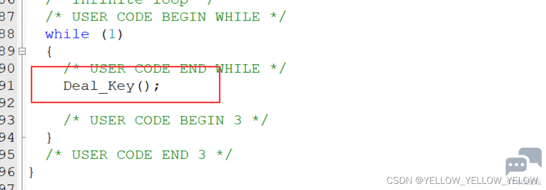

接下来, 我们只需要把按键处理函数放入while(1) 大循环中即可!!!!- i' G0 W( T+ F
+ t/ k0 L; [% y  T, C3 a
