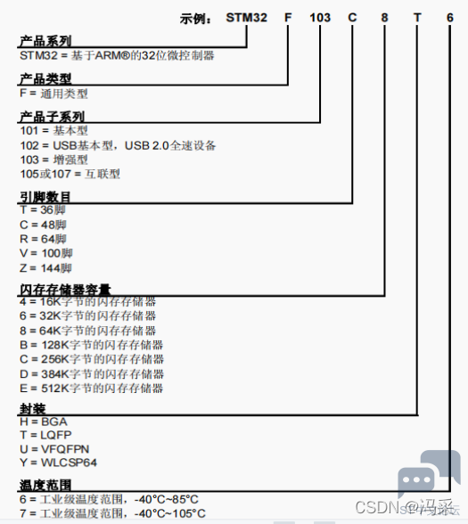

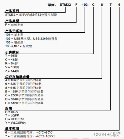

标准库是STM32最早推出的库,应用非常广泛,但是比较新的F7和H7等系列已经不支持了(命名规则见下图)。
