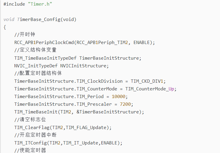

stm32有很多定时器,每种定时器的功能也不尽相同,今天学习了如何用通用定时器实现1s延时,使LED灯闪烁,现总结如下:" ~- r) b& t5 k7 X: A8 x. e5 v
- j6 [+ Y4 P- d% l, i  g步骤总结:. c0 X7 V) [7 Z! P
使能定时器时钟->配置定时器结构体->清空定时器标志位->开启定时器中断->使能定时器->编写中断服务函数
/ V6 _0 q$ W7 d2 j4 k7 |
. }: {4 S0 a, {- V  d1 mTimer.c:
( N3 K9 l) r8 s/ u4 n
  1. #include "Timer.h"
    , ^& @& I' \0 X/ F) `
  2. " L0 |+ D8 v) N  y! u. F
  3. void TimerBase_Config(void)
    2 Z: K* i2 Y9 W+ T3 {$ q. O
  4. {
    - j0 b" q6 ?- b6 Y% W* M. l2 O
  5.         //开时钟/ H- f1 ~/ V  I+ z
  6.         RCC_APB1PeriphClockCmd(RCC_APB1Periph_TIM2, ENABLE);
    - l% n3 V" S0 j9 K2 u' d( A
  7.         //定义结构体变量
    ; X& D/ O7 l+ ^+ E" ]$ k
  8.         TIM_TimeBaseInitTypeDef TimerBaseInitStructure;
    + m) x5 F' R2 ]4 d; S
  9.         NVIC_InitTypeDef NVICInitStructure;
    6 s4 e+ |! [9 F: E( {. I
  10.         //配置定时器结构体9 ]# U" s* }0 i3 ?5 a
  11.         TimerBaseInitStructure.TIM_ClockDivision = TIM_CKD_DIV1;
    5 J  d4 D, s' g; X/ a
  12.         TimerBaseInitStructure.TIM_CounterMode = TIM_CounterMode_Up;4 a& J8 w7 ^, A# J" F
  13.         TimerBaseInitStructure.TIM_Period = 10000;
      w9 d" `! c; P$ O3 w
  14.         TimerBaseInitStructure.TIM_Prescaler = 7200;* B$ R' N- j4 D8 {
  15.         TIM_TimeBaseInit(TIM2, &TimerBaseInitStructure);( ^7 |$ d% X4 K- ?. n: e
  16.         //清空标志位
    3 \- L' f$ j( \# y4 `
  17.         TIM_ClearFlag(TIM2,TIM_FLAG_Update);, h/ ?& J5 Z$ `  g3 V& r
  18.         //开启定时器中断
    - r, v0 x! V% u0 J1 w  G5 ~) U2 f- T- T
  19.         TIM_ITConfig(TIM2,TIM_IT_Update,ENABLE);
    7 ?  z8 M. j; A8 l/ _
  20.         //使能定时器* J( y. c! u" ?1 j7 @- A9 s+ u
  21.         TIM_Cmd(TIM2,ENABLE);
    4 X# v/ Q7 f& p% D0 u) ^. `
  22.         //配置NVIC结构体" h# p$ h+ m1 o! O4 C: J
  23.         NVIC_PriorityGroupConfig(NVIC_PriorityGroup_2);
    * Y' u- U& s1 f9 j9 `/ _
  24.         NVICInitStructure.NVIC_IRQChannel = TIM2_IRQn;
    ' V& l8 R& ^! {* y  S& F
  25.         NVICInitStructure.NVIC_IRQChannelCmd = ENABLE;, N1 d" L; f! k8 Z
  26.         NVICInitStructure.NVIC_IRQChannelPreemptionPriority = 1;
      b% C, Z8 j! }* |# \/ ^) j) m
  27.         NVICInitStructure.NVIC_IRQChannelSubPriority = 1;) n; R! N9 Q. U4 T- E
  28.         NVIC_Init(&NVICInitStructure);9 D9 N- ^9 t& ]+ ^. R
  29. }
