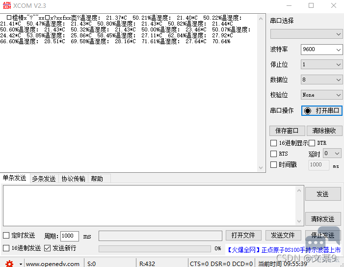

攻城狮Melo 发布时间:2023-5-1 17:34

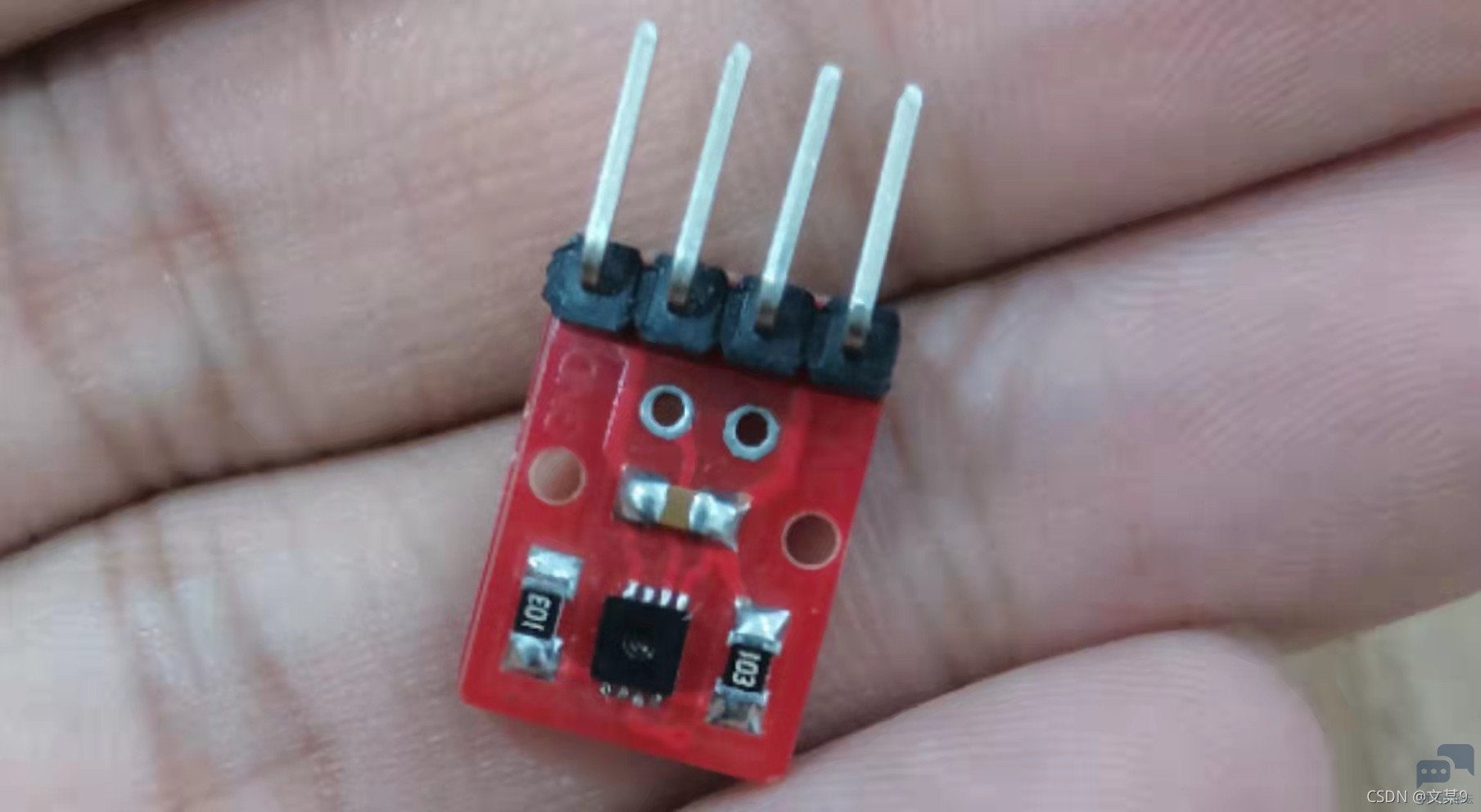

最近有在使用sht30这个传感器,相比于新手常用的dht11传感器,sht30更精确,自己花了半小时调好了% M1 O; t; U: W4 T5 t, Q
所以拿出来分享给大家。
. G8 B" m7 {& h3 O6 }* r! t, S
0 w, w# l# P8 }; M* Ksht30外观
6 y4 d0 X4 a$ {- |0 g0 O% b9 F% R( M! o6 _, s

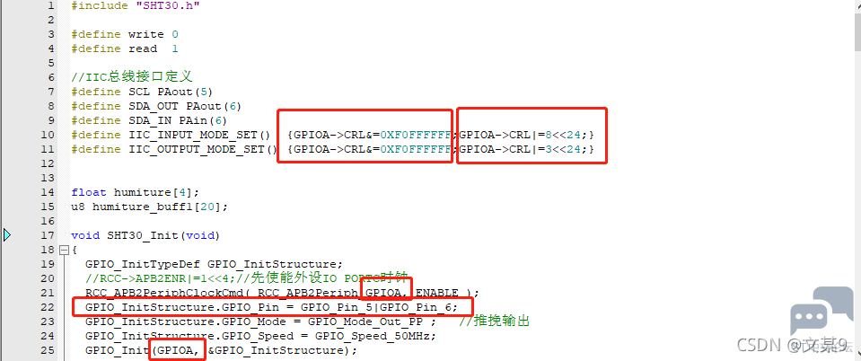

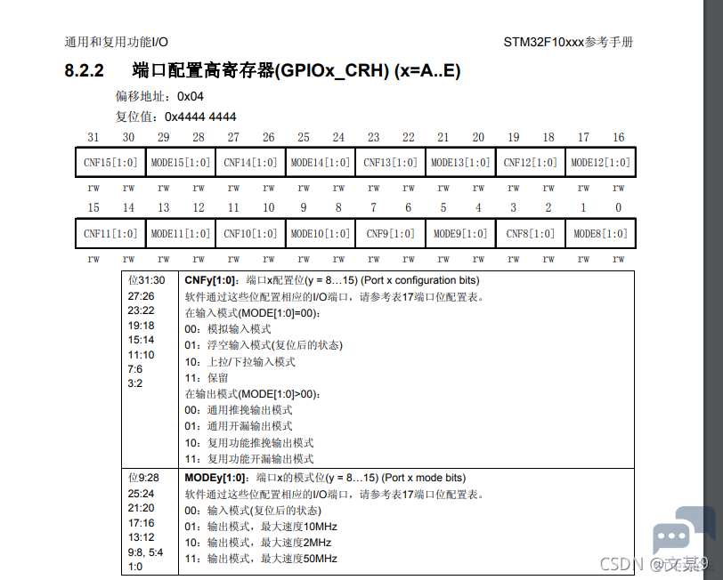

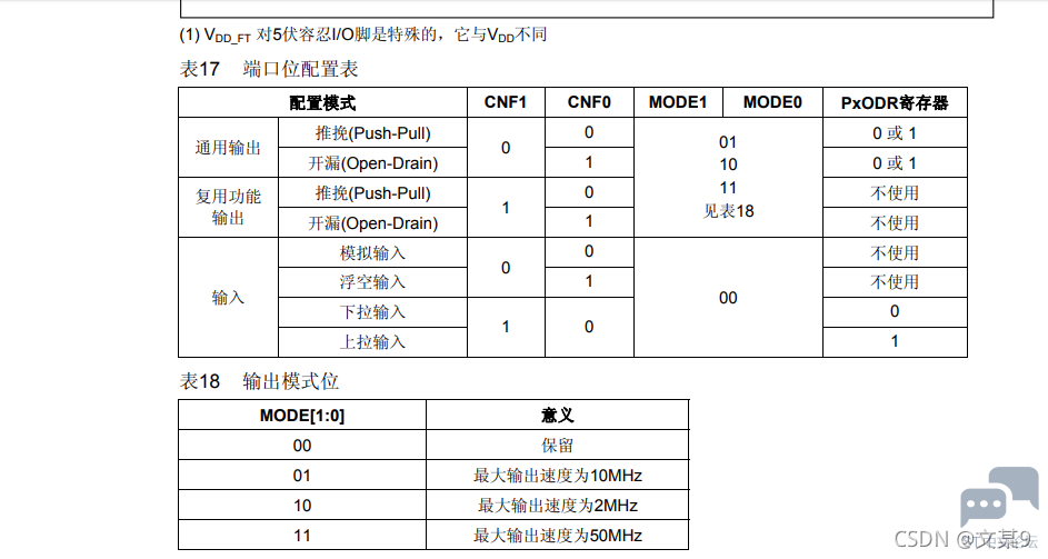

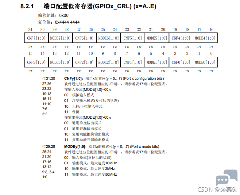

驱动不是自己写的, 是采用CSDN上的一位朋友的 ,这里贴出来的代码不是本文的主旨, 重要是教会大
- d. }7 p) [' U1 I  i4 e; z
. j: h9 S7 }; z1 Z
家如何配置各个端口(因为是模拟iic 所以大多数引脚都模拟为SCLK和DATA)。
! \9 d; k' Z; g6 a$ u/ w

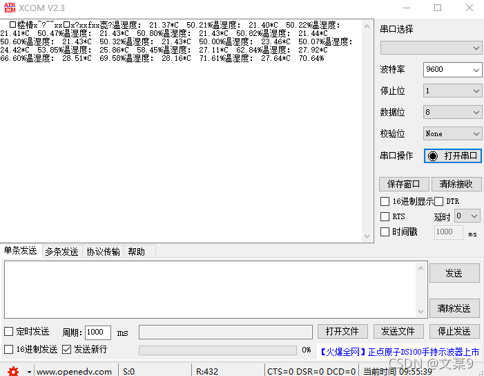

, h2 {4 B* a5 g8 R8 A6 M串口输出图, s7 Y% j& \* i# f: }% f) q

驱动代码
  ?1 }1 f5 I5 F6 S& S  r
/ R" [/ F6 f, N' L2 {. B
, S" c; i( F4 f& l2 m2 _' U3 tsht30.c
. I9 a8 O* Y6 c% C& Q
  1. #include "SHT30.h"

( J" c% L7 k7 @+ u( T- t代码实测能用 ,直接复制即可, 但是如果想改端口继续往下看。
3 v+ h1 ?: v) r! y/ v) T: j8 N) F. c3 `; a/ s1 A, }0 G  e
# U; {" F. Y. L5 K+ f# ?3 T
; W: E: i7 |/ y( z) e8 z: O
/ b* h+ ]) W5 b9 w5 i
上图红色框选的是换端口所有需要改变的地方 这里漏框了上面的几个宏定义, 上面几个也要改。/ `1 t, F- r5 j' ?! d* h; u
( o+ t8 v5 B5 l  i! j

) U2 j4 `8 y8 d" ~% {7 `. xGPIOA->CRL&=0XF0FFFFFF;理解为 清零了32位数据中的4位- X$ G3 p3 I' |
GPIOA->CRL|=8<<24;理解为置位了32位中的(24,25,26,27)的值
, Y& ^* d! D" o; Q7 ~+ [6 w) q2 f
5 U! N# h) M0 v: n
46cf89261805482cad2f5e489dc4d963.png ; j# a8 O- _. S, F' R
% o# P# g9 \* ]9 \
. Y( o7 S: f, ~4 A( r. {) a
, o' {* o2 {" s' q$ I& n) w
7 k' k) Z" R  _; C+ h  A4 C
8 z& O! {1 U# R. c- |. O上面两副图来自stm32中文手册 ,意思很明了, 有两个寄存器用来配置io口模式,CRL配置GPIO0-7, CRH配置GPIO8-15,第三副图是教你具体怎么配置,按照手册就可以选择配置你想用的端口了。9 ^' f1 E$ N' t' j1 L8 x1 X: }( k
