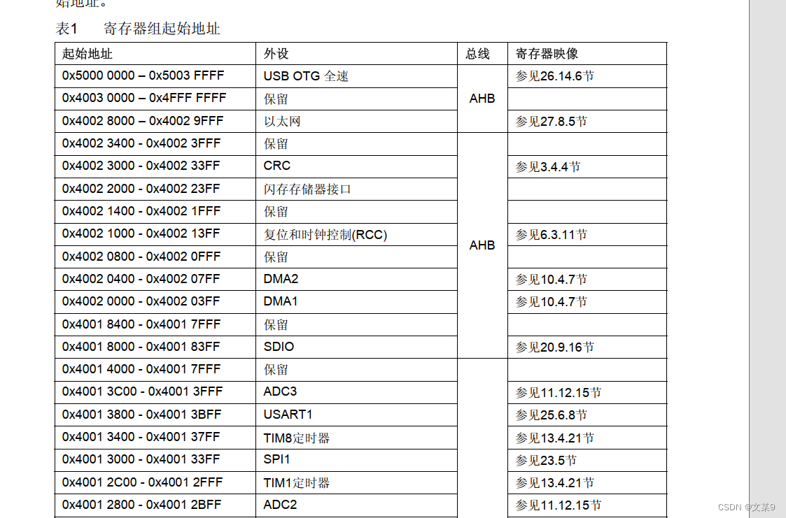

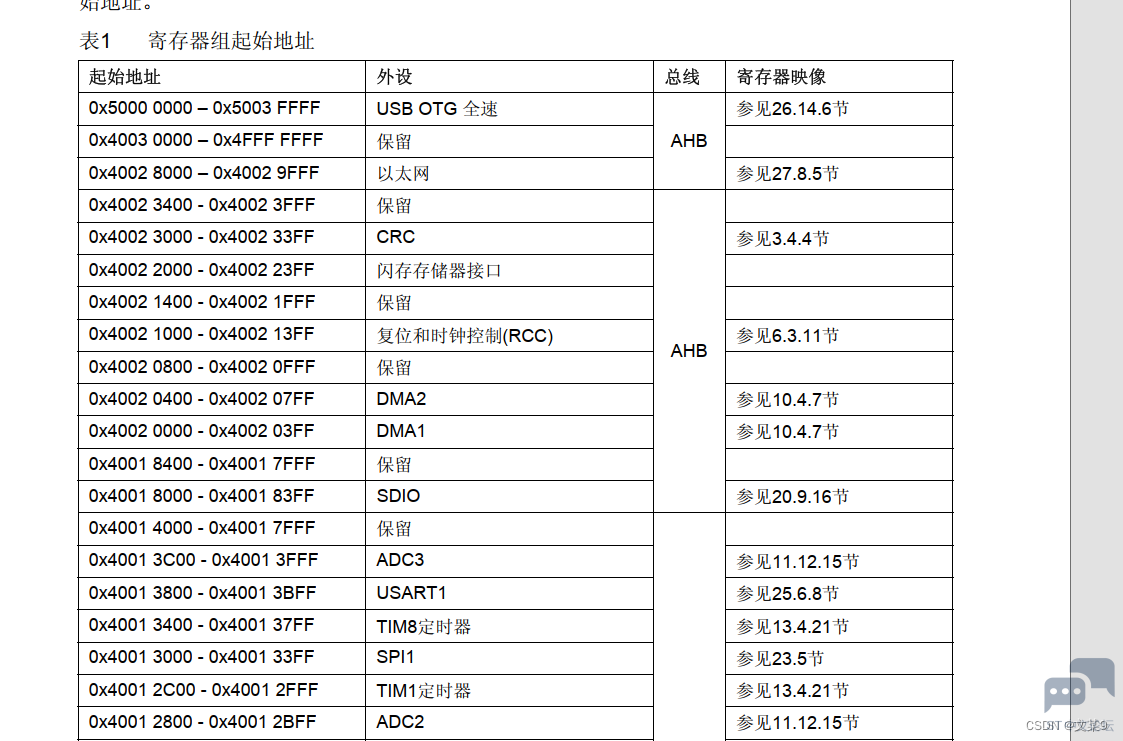

首先明确用寄存器开发玩的就是内存 通过地址映像我们了解到这块内存 如下图想要玩哪个功能就玩哪块的内存; [) q4 ?2 F' \! U- A" h+ W7 Y 6 W9 q: v& R5 r0 l! |

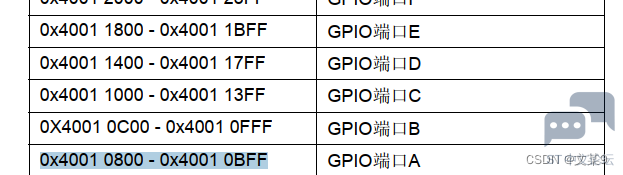

以GPIOA外设为例 玩的就是 0x4001 0800 - 0x4001 0BFF这块内存0 ^0 m" z1 v- f. g2 {+ r( b ' W) D3 n9 _% ]$ [$ Z& v

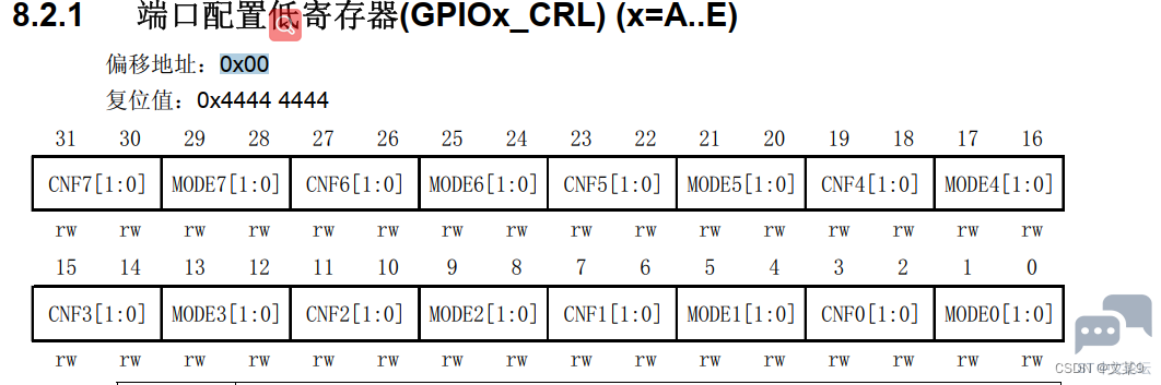

0 i+ p& C/ n" E) v 通过地址偏移可以有更详细的配置 0x4001 0800 +0x00就访问到了这个寄存器
# \1 O! J7 Y' C V; A 访问到了你得玩起来呀,使用*解引用且赋值就可以操作这块内存了,按照参考手册正确的赋值的值就可以达到你想要的效果。 ; i. P( u/ P! C6 ~ 例如CRL寄存器解引用 |=0001 意思就是配置为通用推挽输出,且输出模式最大速度为10MHZ 这里只是举例,实际还需考虑移位,不影响其它位,总结就是与(&)0是清除,或(|)是赋值& `& k, @# G+ ]2 J5 N4 I) r 上述只是对stm32寄存器的开发做一个大致的说明 想要真正的实现功能需要多个寄存器配合。 ———————————————— 版权声明:文某9 如有侵权请联系删除 - N% ]& v2 I; Q8 K' } 7 m0 n5 o4 @" M- Q7 f3 _1 z: |1 q ) T; E: Z% w; S. k |
