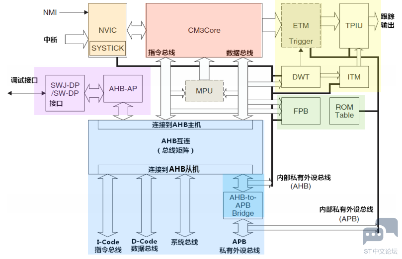

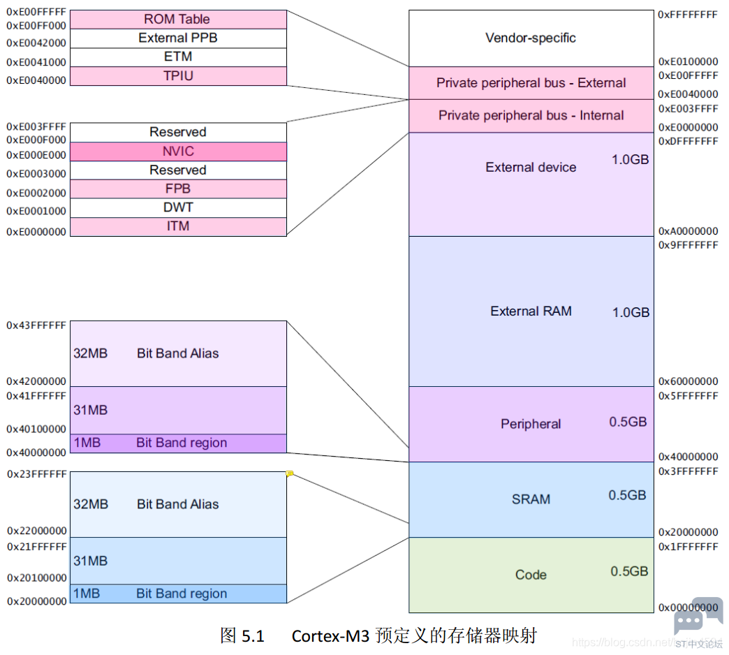

stm32的总线架构* C- B' X4 i% t" m+ D
1.采用m3架构的stm32遵循哈佛架构,即数据和程序指令分别存储,在总线的设计上也会发现有一条指令总线(I-Bus)和一条数据总线(D-Bus),地址总线则与所有IO和外设相连,按照M3架构统一的存储器映射表分配对应地址。- D5 o8 G% Q. E0 \1 ~( I6 K
8 Q; L$ L# D8 l: G6 ?) L' u* r
! Z2 ]) L2 O: u7 ?9 T9 I+ r
4 J$ C, c) _; x; o2.指令总线和数据总线如下图所示只会负责对应存储地址范围内的传输,剩下片内外设和外界设备则是需要通过系统总线(AHB)进行数据的传输,对于低速外设则是挂载在相对较慢的外设总线(APB)总线,APB总线通过一个桥接器最终还是会挂载到AHB总线上。8 i/ n  S. {3 u; u/ m; c: S
+ Y2 [; u) V5 d" B: y+ _
