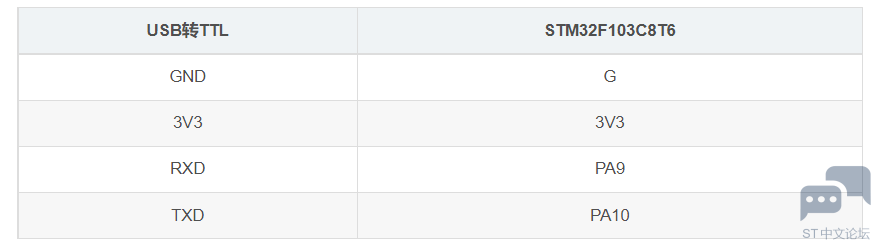

USB/TTL转RS232

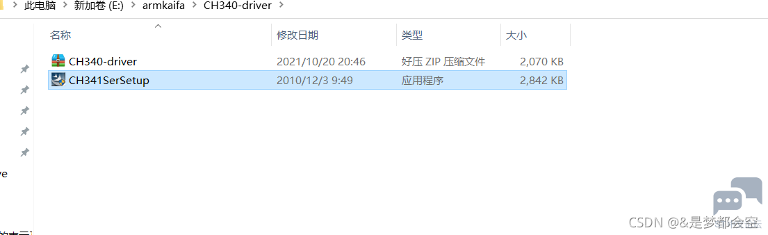

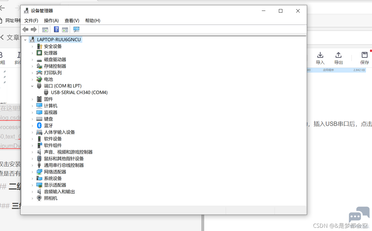

CH340串口安装+ c5 T9 ]3 C5 G5 V
% p- k0 n* l# s! ?2 o* L
3e2f978cc9cf45dfa55a1b2c4360e87e.png 7 c" I* ?% }% X- a( u$ B) F
5 t9 D* H8 A, ]6 h3 |3 \6 ^双击安装即可,检查是否安装成功,插入USB串口后,点击设备管理器,检查端口是否有CH340

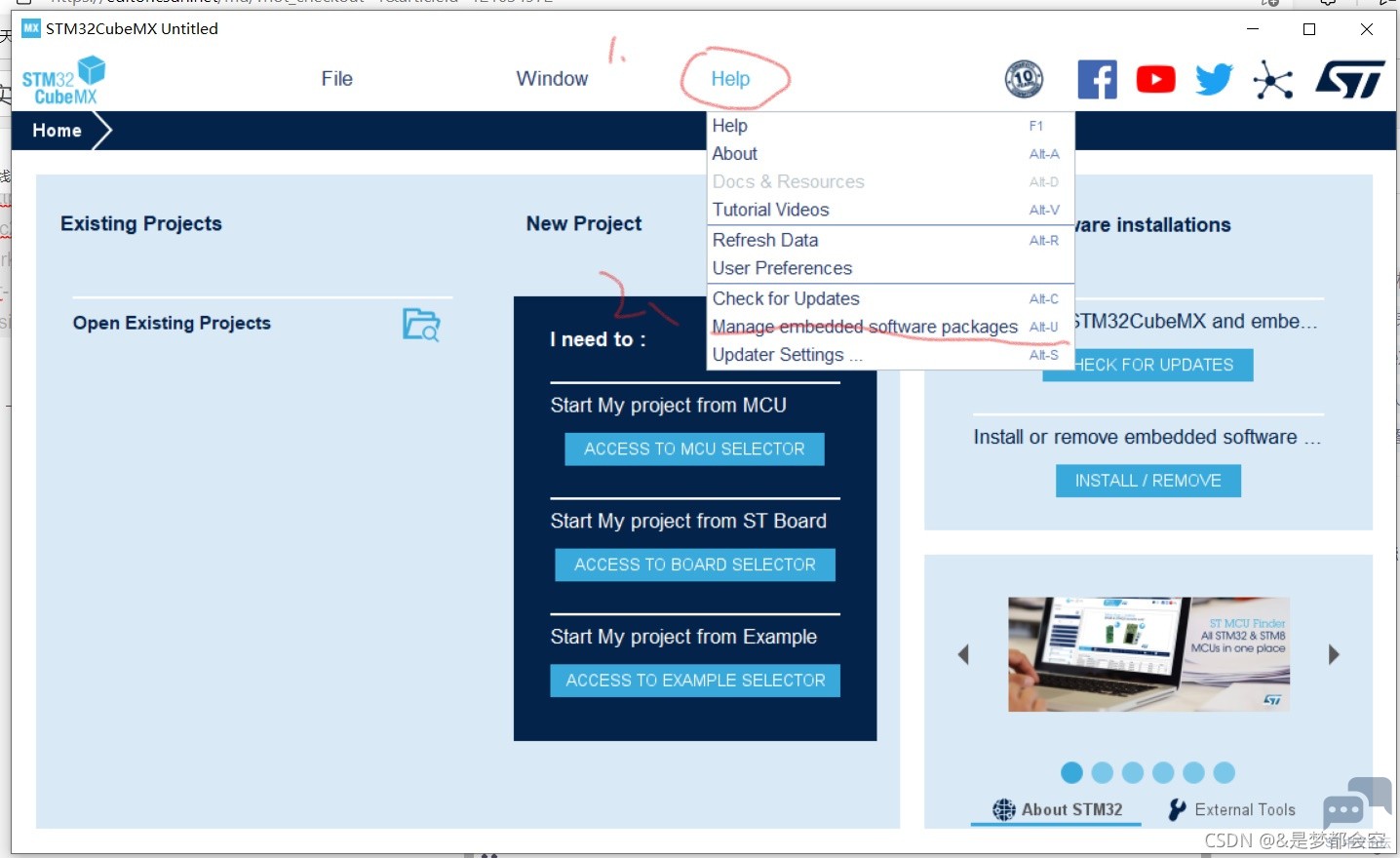

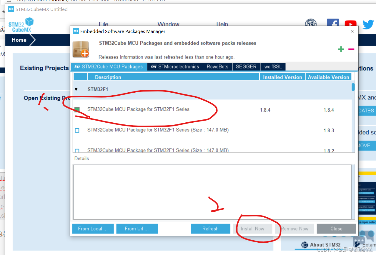

' z9 u6 H! J1 M+ ~2 m安装完成后,点击help,下载依赖包/ ]3 H; G2 Q3 d) u
" T- K# s3 L: p' l4 l
ac4a84eda14b467f97955e2623e694d2.jpg % ]% C: E0 }. ~; o! {
6 Y# A5 u" r5 A* v- t! ]6 R9 d
下载完成后,选择自己的芯片,选择前面的复选框下载,绿色代表下载好了
; X. z4 |9 L' [你们选择后,点击install now就行
0 \3 _# w9 J$ G: G# A% N$ W" S" T. l! w$ Q4 T, K5 M

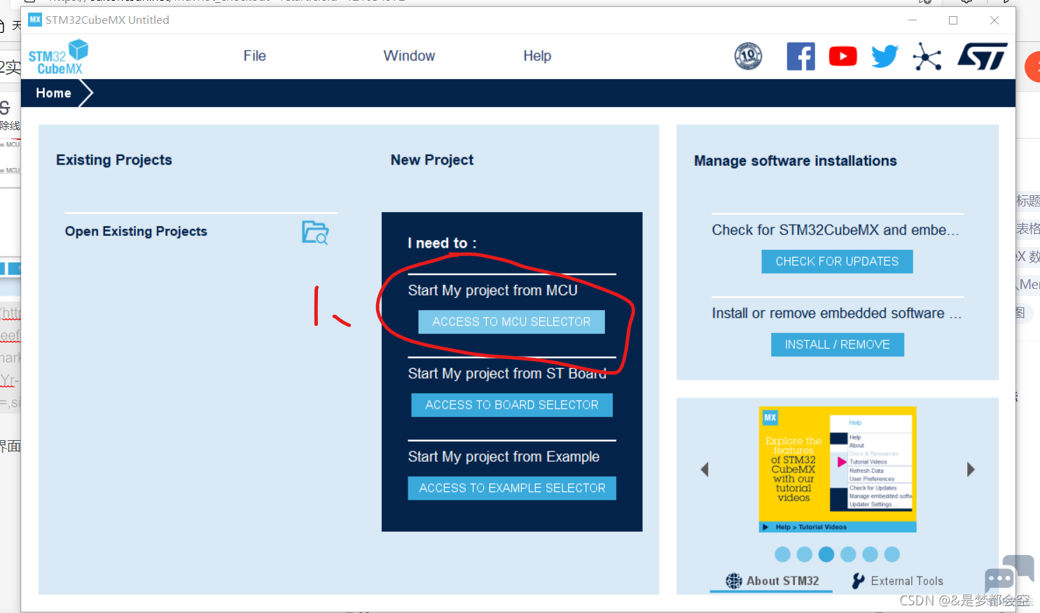

- t) `8 P9 H: P* v下载完成后回到home界面。点击图中的地方,创建新项目9 @# j5 W. h- t- c
$ x' e! g7 R/ i/ \5 r3 H. \
93f884af97f5488abbaf366a2a72c61f.png 7 F) \+ ?) m8 t* Q- Y5 @! W6 m
$ j- a6 N8 n3 D1 B4 _$ a

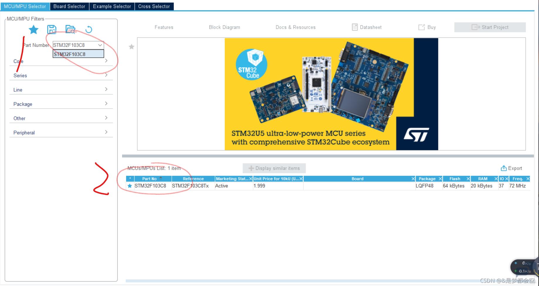

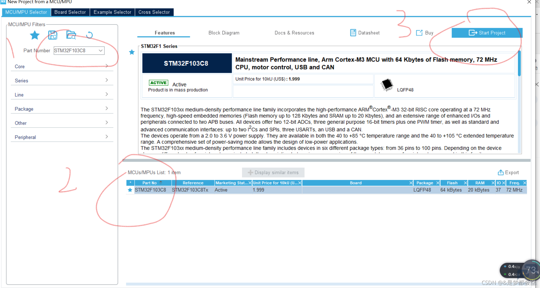

点击part name输入自己的芯片,以stmc8t6
5 H% c6 _9 q8 o4 S: e为例,之后中间出现的信息点击之后,在点击start project# X- p) W8 j* G+ J) [" M3 s

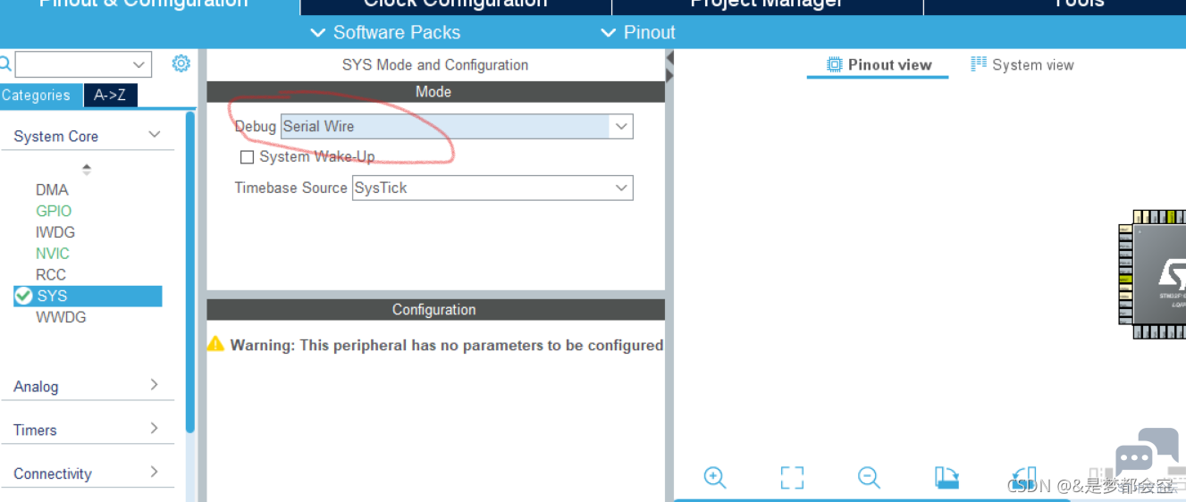

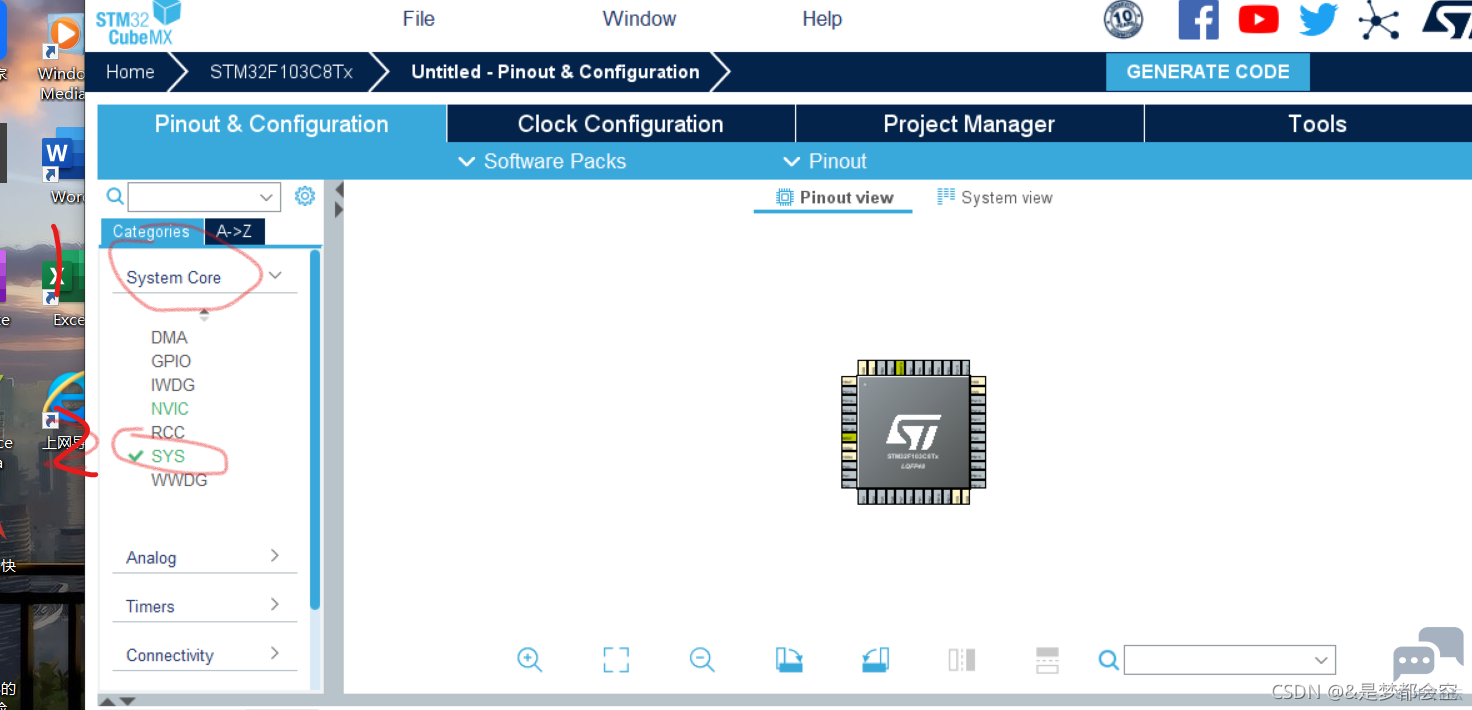

: C3 Q- W: q# r6 J点击system core,进入里面的sys,在debug那里选择serial wire: \$ L" r" D( Z9 R) f4 ?' D

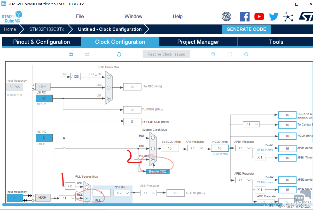

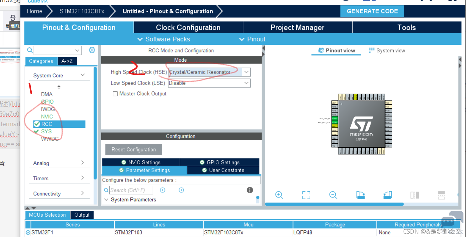

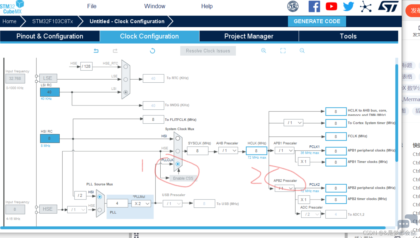

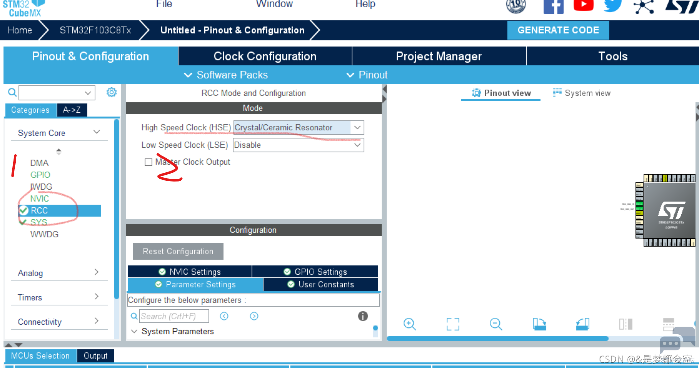

8 k7 v  j1 n0 w! S, W" h8 [, j6 M接下来进行配置时钟,进入rcc,有两个时钟hse,lse,我们要用GPIO借口,这些接口在APB2里
2 ^+ u3 ?' d2 T; d+ l5 F9 ^, ]3 K观察时钟架构,APB2由hse时钟控制,同时在这个界面把PLLCLK右边选上
, [% @" w, v3 j7 O8 {% Q$ R8 p  o. S1 A& ?
f0fd547873664e48b74f41477911e965.png ( o& h2 s4 k( Y6 Z
7 }& O/ N9 C1 d( F! Z8 d所以我们把hse那里设置为crystal/ceramic resonator就行了
. P) K0 f( }  Q) F& ]$ u8 a. E/ f: {( D1 G3 m* \) m: P) H
070ccaee64e54cc492b4a8d522bcd31f.png , n& Y5 x- _# \- L
2 G' x8 o* Q- U* f3 S: U! j+ F3 `

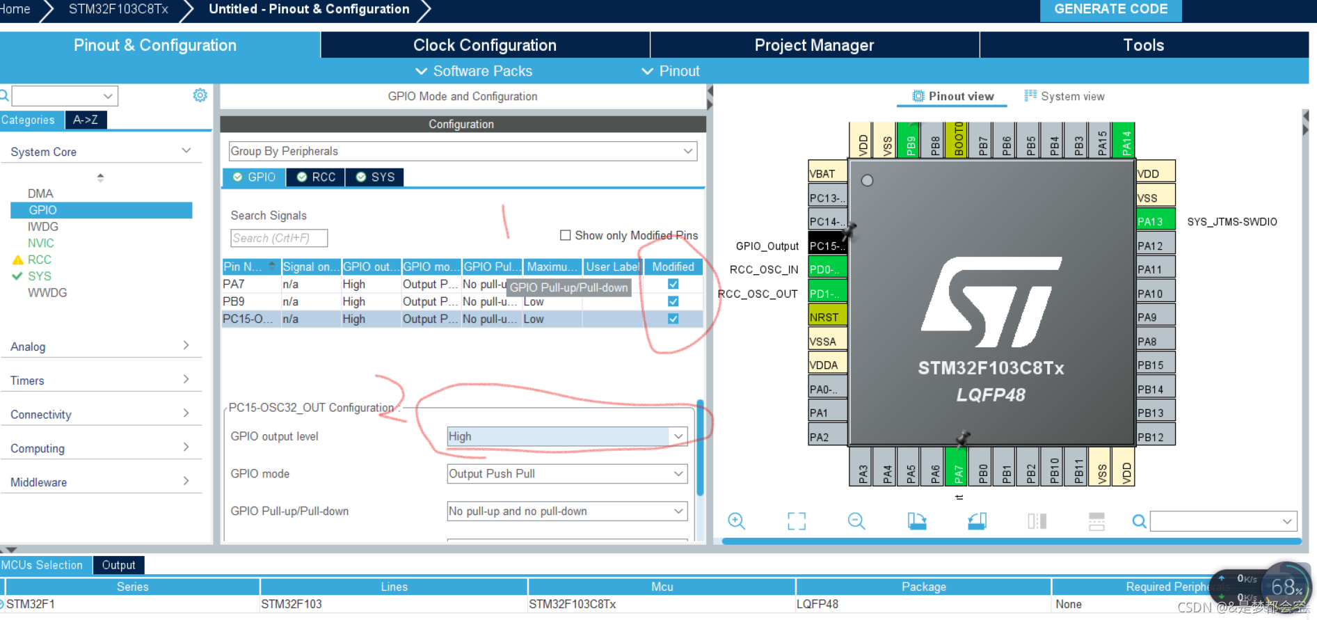

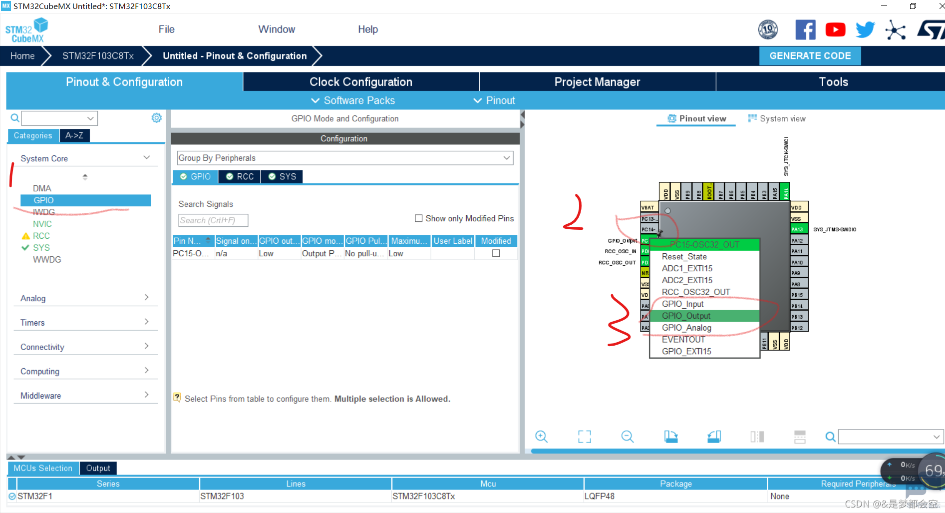

接下来就是点击相应的引脚设置输出寄存器,output哪一项,一共三个PA7
$ N7 R! i# o( p9 \; qPB9 PC15
9 C9 c: d- r* V0 R  K
0 W; q# U) L( s2 f7 i
a27cf9e25a154d2d9615672c414ef150.png % B  S) |: B: c# q! c
8 g! l' ]) `' U6 ~" r- Y* f7 j
接下来点击system core里的GPIO,点击引脚名,把输出等级改为hight
5 }7 L; Z, \. ~( f2 g) dmode不用改
2 ]4 F% [2 I  h9 g$ g/ {0 @9 z  V. Z
59ead86d28ff4d7297bfa61923e85627.png + a9 z5 O& u) e6 t

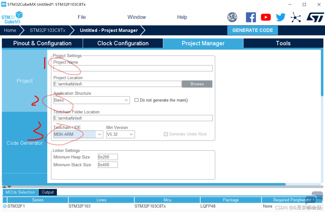

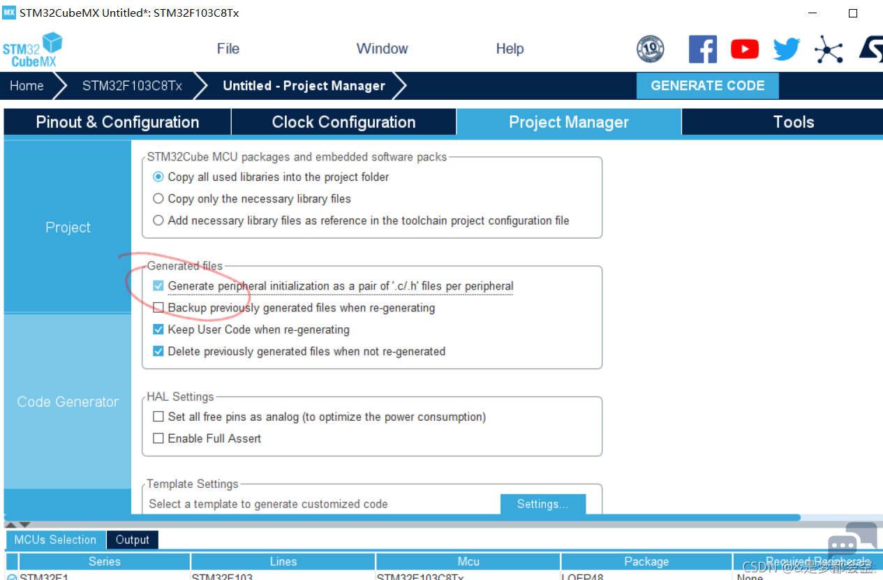

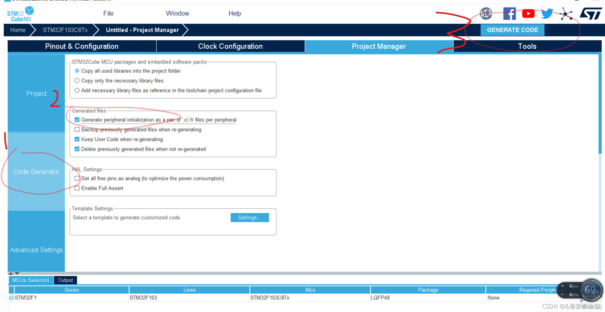

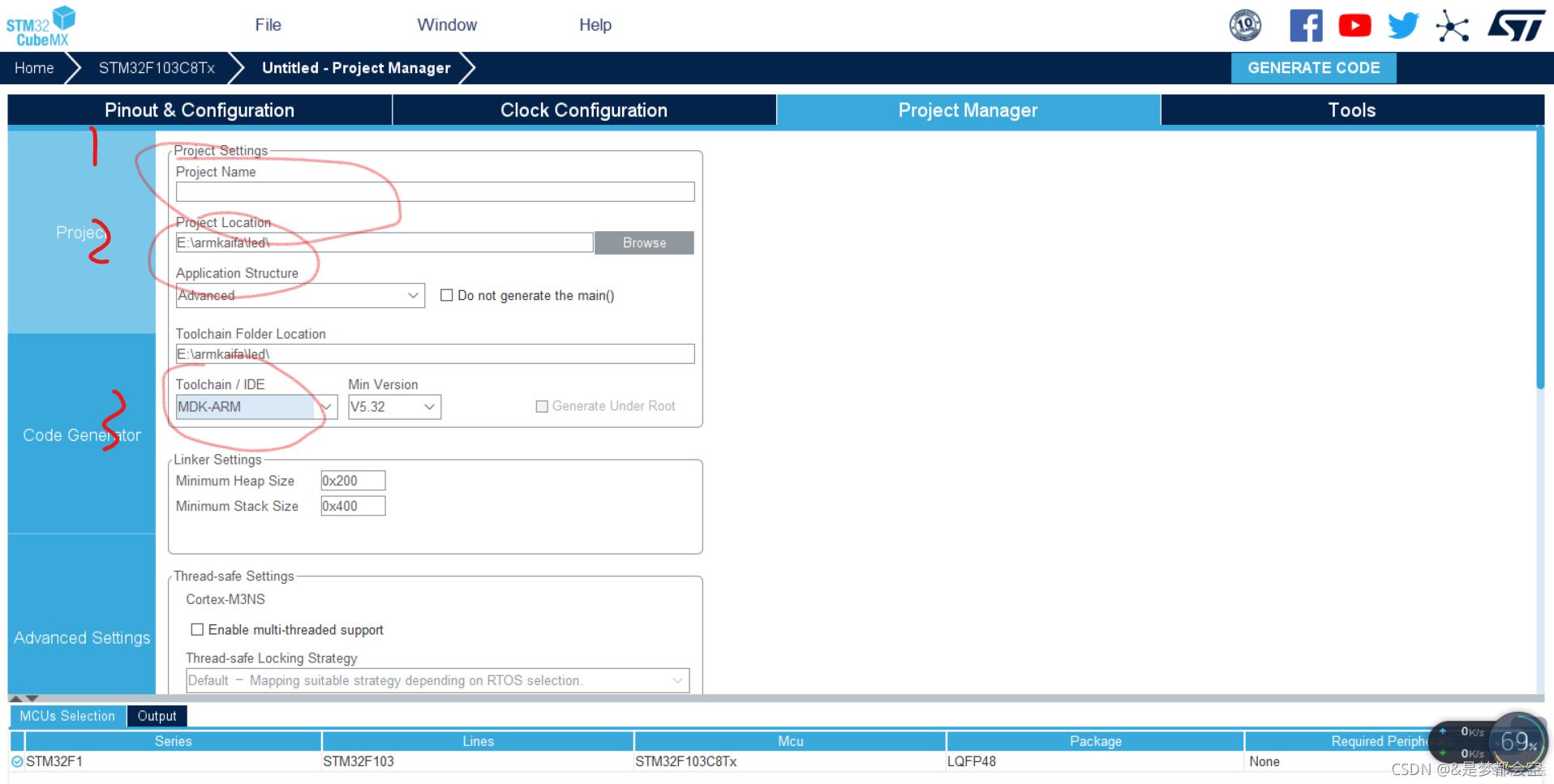

点击project manager 配置好自己的路径名和项目名,然后改IDE为MDK—ARM
8 L: ^' F$ m0 P( J. T# t2 R# u2 A' I0 o% u& N5 i6 d" p7 z
1 o( o- @) u7 N1 H" v" C* i6 g5 w$ T: e
5 r: q, L( K9 c  f) R3 V+ m进入code generate界面,选择生成初始化文件.c/.h,之后在点击generate code就行了
7 @8 e) @. q* a$ y7 q; @0 {! O8 ]3 G2 [' z

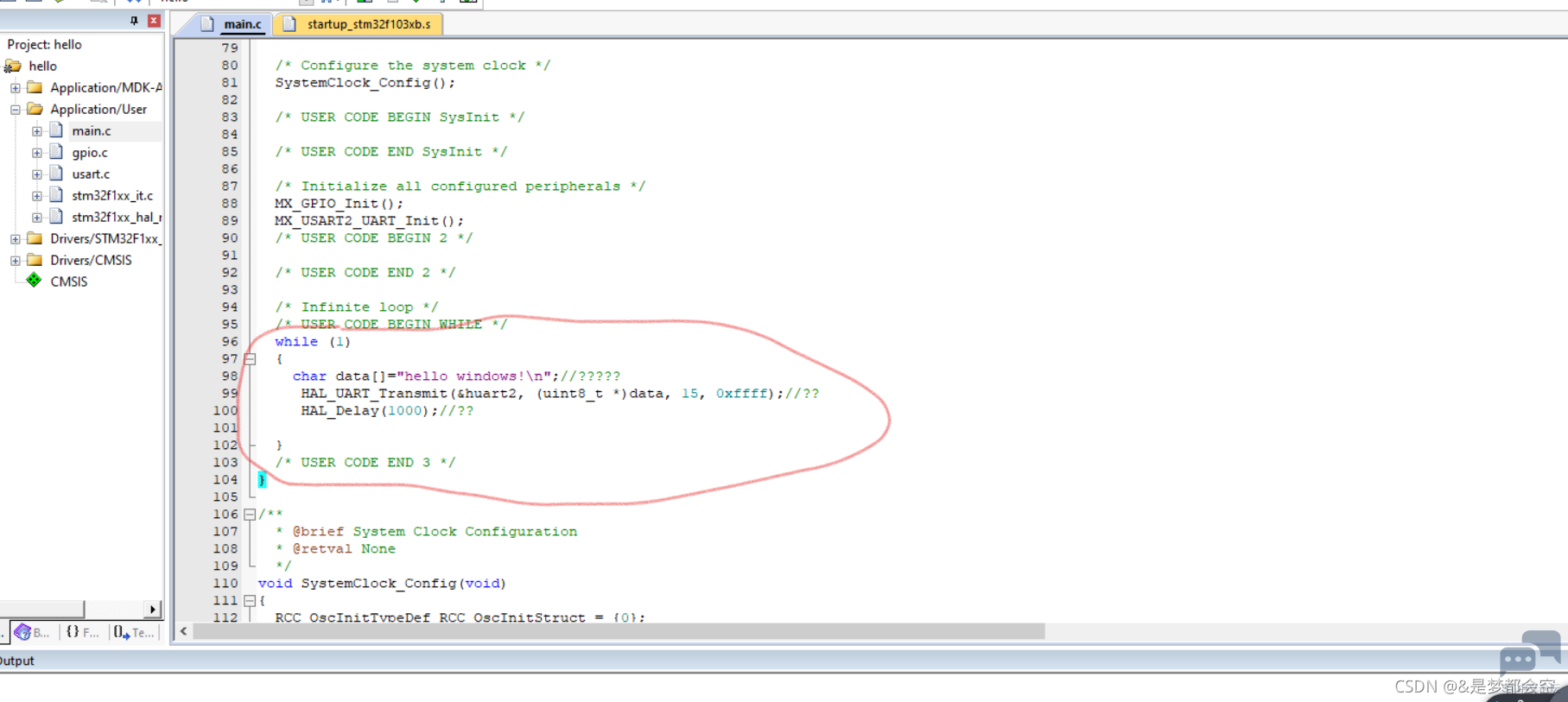

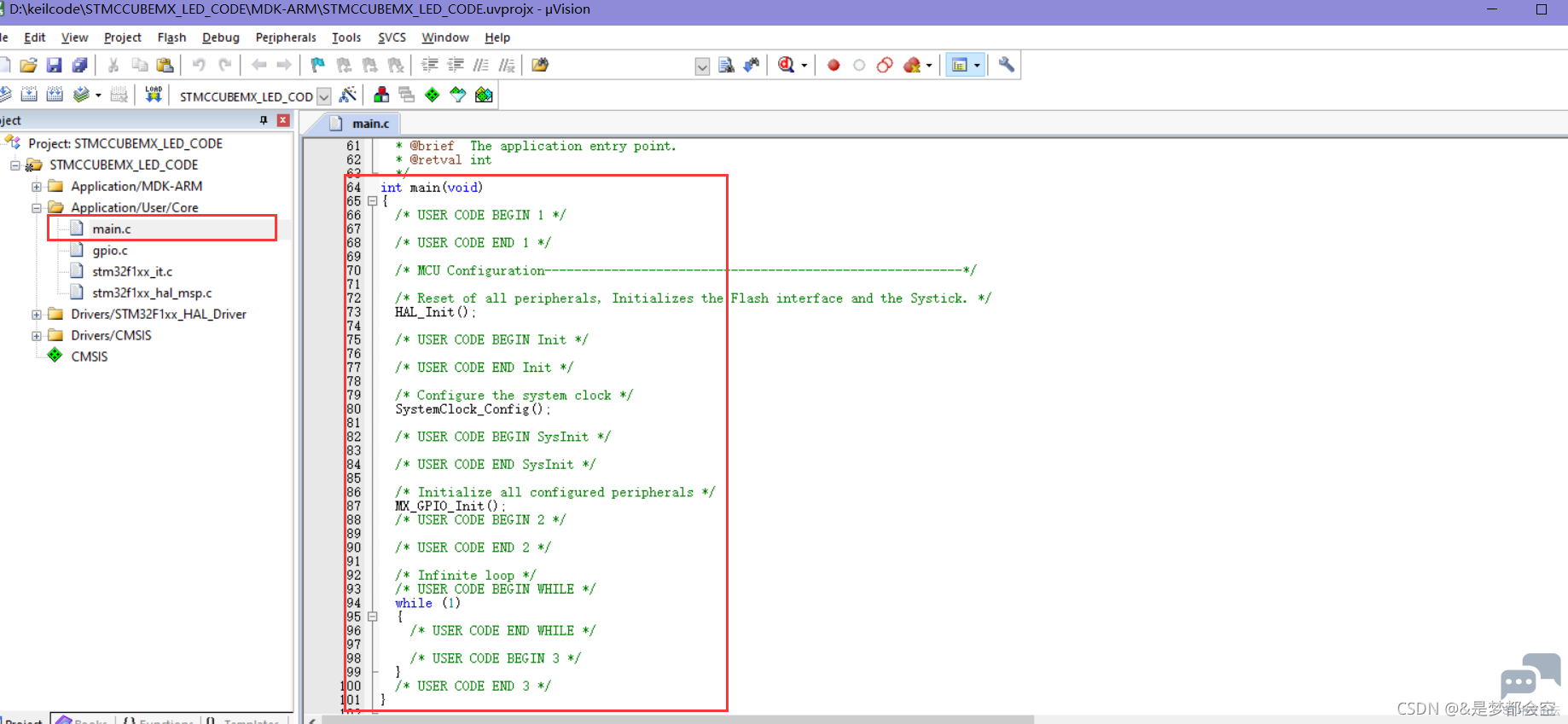

: r  L7 `$ [, ^( K1 i+ g/ n/ S  @$ c打开刚刚生成的项目将main.c的主函数部分用下列函数代替/ V* O: p+ J/ R: N
  1. SystemClock_Config();//系统时钟初始化
    : c( y! Q2 C$ B
  2.   MX_GPIO_Init();//gpio初始化
    - e/ ?6 Y" x: d! u
  3.   while (1)$ Y' j" A& `/ Z/ _
  4.   {                - }" P. T1 E2 H4 u$ `5 |
  5.                 HAL_GPIO_WritePin(GPIOA,GPIO_PIN_7,GPIO_PIN_RESET);//PA7亮灯# }' D& u' Z( _" x
  6.                 HAL_Delay(500);//延时0.5s0 E( @: l0 N& D3 z4 Y
  7.                 HAL_GPIO_WritePin(GPIOA,GPIO_PIN_7,GPIO_PIN_SET);//PA7熄灯
    % F' e& w3 W3 T% V9 S4 W- a
  8.                 HAL_Delay(500);//延时0.5s                : D4 K$ e5 v3 q( m! V) Z' N( K
  9.                 HAL_GPIO_WritePin(GPIOB,GPIO_PIN_9,GPIO_PIN_RESET);//PB9亮灯) l8 E8 e9 D1 Z) i' H7 X2 M- _. c
  10.                 HAL_Delay(500);//延时0.5s0 J' b. B) ~0 e2 w; j8 d
  11.                 HAL_GPIO_WritePin(GPIOB,GPIO_PIN_9,GPIO_PIN_SET);//PB9熄灯
    1 P+ v8 S- H% |4 e: c0 }5 d
  12.                 HAL_Delay(500);//延时0.5s6 B1 W+ m$ ?! d( o& r2 E
  13.
    ! L- y$ m& k( [& p( u/ f& ?
  14.                 HAL_GPIO_WritePin(GPIOC,GPIO_PIN_15,GPIO_PIN_RESET);//PC15亮灯# q, U+ V* {" `5 _" j
  15.                 HAL_Delay(500);//延时0.5s$ W$ ]+ b! y% g) A. a- c
  16.                 9 K9 I$ C" [( I# D0 H0 X
  17.                 HAL_GPIO_WritePin(GPIOC,GPIO_PIN_15,GPIO_PIN_SET);//PC15熄灯
    . ~  W) C' `6 O' K0 ~- V/ O$ M( I
  18.                 HAL_Delay(500);//延时0.5s
    + J: D; ]  |* O" a0 _
  19.                 ) M, `# j7 p% J4 r$ f3 }5 y; M
  20.   }
    $ i3 L3 {% T& l' j
  21. 5 u) r  O9 {7 K8 I: @3 L& @. g& e- s# m

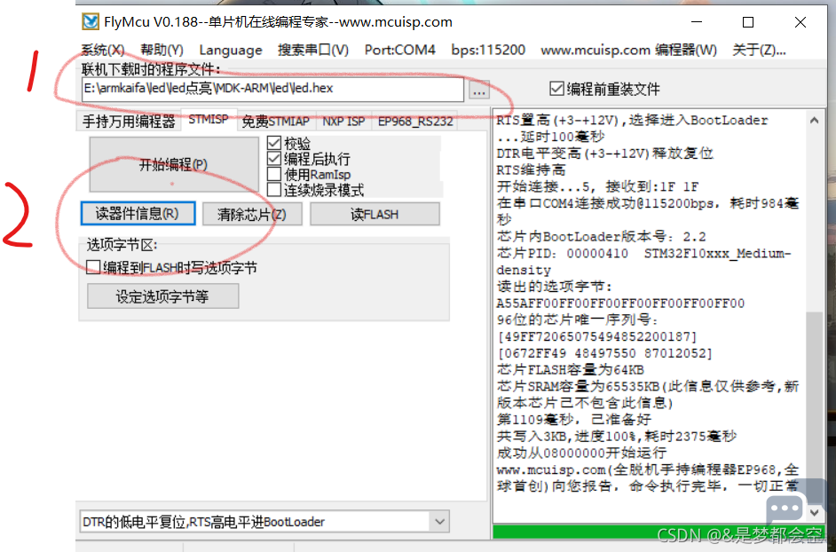

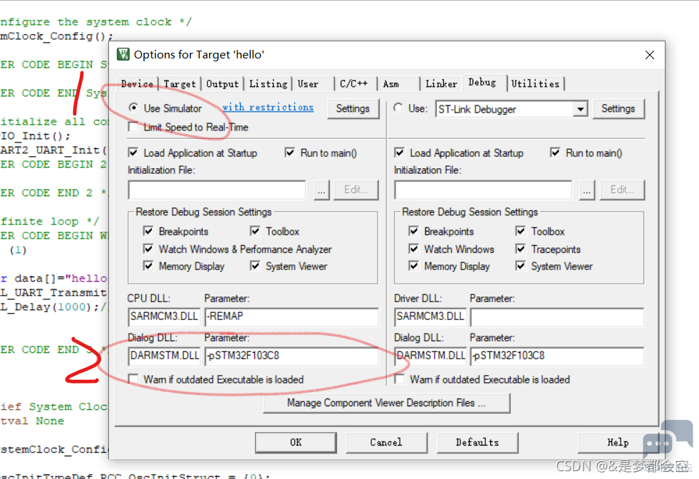

在烧录运行,串口要断电置boot0为0,之后即可编译运行成功
: R& F+ N: G. z# R$ K& [
3 r, I/ d9 d: `1 H% Z, c% Z7 |

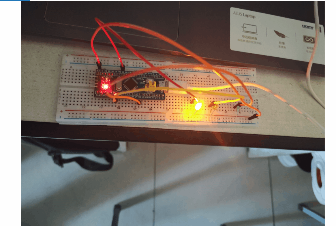

实现led灯的周期闪烁
: C# P( v' J+ J, k' ~6 B' Y" }& z: J/ c4 n1 i0 N/ H( x
+ s; S: a+ U6 Q4 O: L. b
! h; G7 K: Y. `" x/ x进入flymcu进行烧录
# D) p2 O3 V: E4 _) R9 C
1 s7 A0 p8 v* _; p
044d3ca05114434394681e15df707b18.png . `5 U" Y, Y) S, `: W
( n4 O& N  ]  a; J* l
效果图如下

接下来选择时钟配置3 H- E7 g1 {9 q0 c5 J5 \# G* j
: N) L! k* S' i! c4 d7 }* g

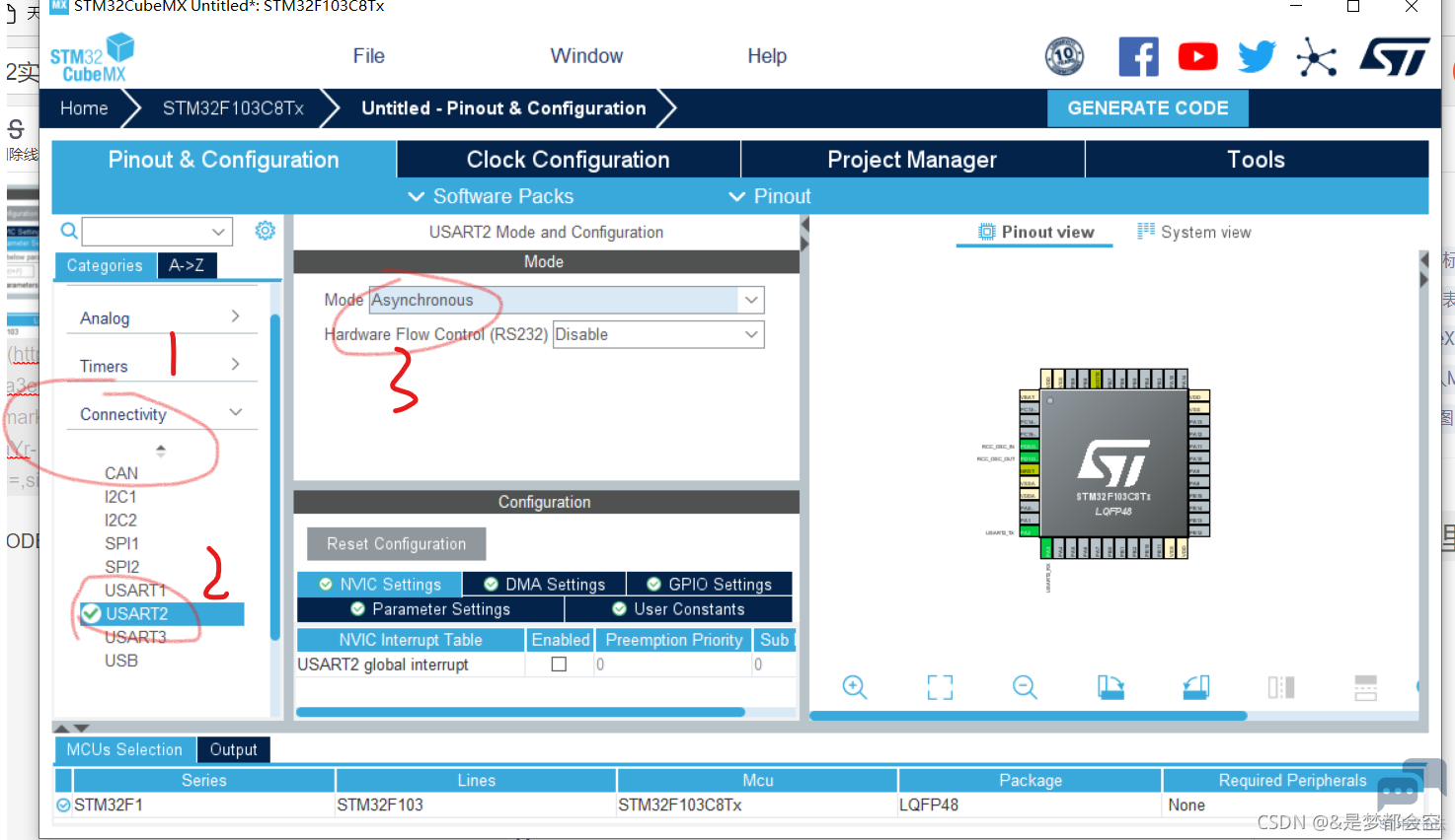

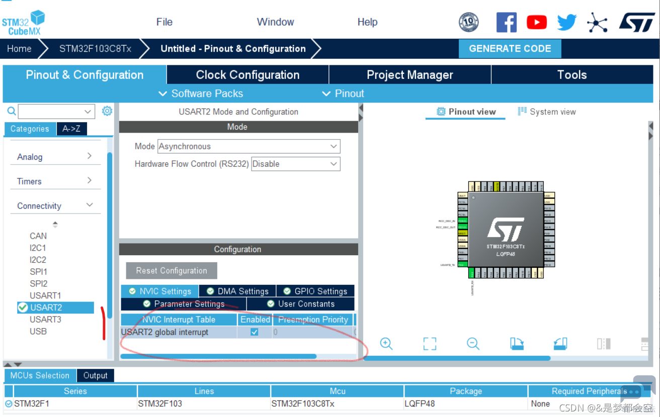

设置USART2,点击MODE,选择Asynchronous
% E: d/ x  I; g/ v5 D, C$ n: ~; s+ j9 G; u+ m
6 M& t0 b; U" L8 {9 R9 b; r0 J8 ~/ B
8 t' P+ o9 b# ?: b, p0 d接着点击CLOCK configurstion选择HSE,PLLCLK
& T! O" U5 g, `+ f' E3 [2 b2 U" I
bcc9107bf51a42ef9ba120a9d836a4f9.png 7 E- [+ P# M' `( n1 S  s
2 `7 C9 r3 i) u设置中断,在NVIC SEtting中点击Enabled

* W( W& L( n% ^! Z# P) Z后面设置路径,只需要修改Application Structure为Basic,在Toolchain/IDE为MDK—ARM,在Code generate勾选生成项目/ [4 F8 M0 W9 C9 c' E5 C
$ z6 n8 c$ C4 O, y
* x  R- O( n0 p5 h( V3 Y/ G. `; y( [' R3 m4 I
5b4e5aa9859046309ae44797de05af6f.png 9 x: V; y. ?8 k. ]; h4 L
" U5 y  m: w% |7 g- d2 D后面生成工程打开即可" t, F, k6 W2 A# M8 u1 p
只需要把main.c里面的程序改为下列代码
7 b! P5 W# y- q0 G9 I, e7 Q8 ?
  1. char data[]="hello windows!\n";//发送的数据5 [0 \( a$ ^! X
  2. HAL_UART_Transmit(&huart2, (uint8_t *)data, 15, 0xffff);//发送
    2 t& C0 `+ ^5 x
  3. HAL_Delay(1000);//延时
    ! X# S- n- |$ M: t
9 W) s$ i3 [& D' }8 O ff40a9c53a444b94b52db953420f5e8f.png 7 D3 Q0 s& W2 ~! `' q. v

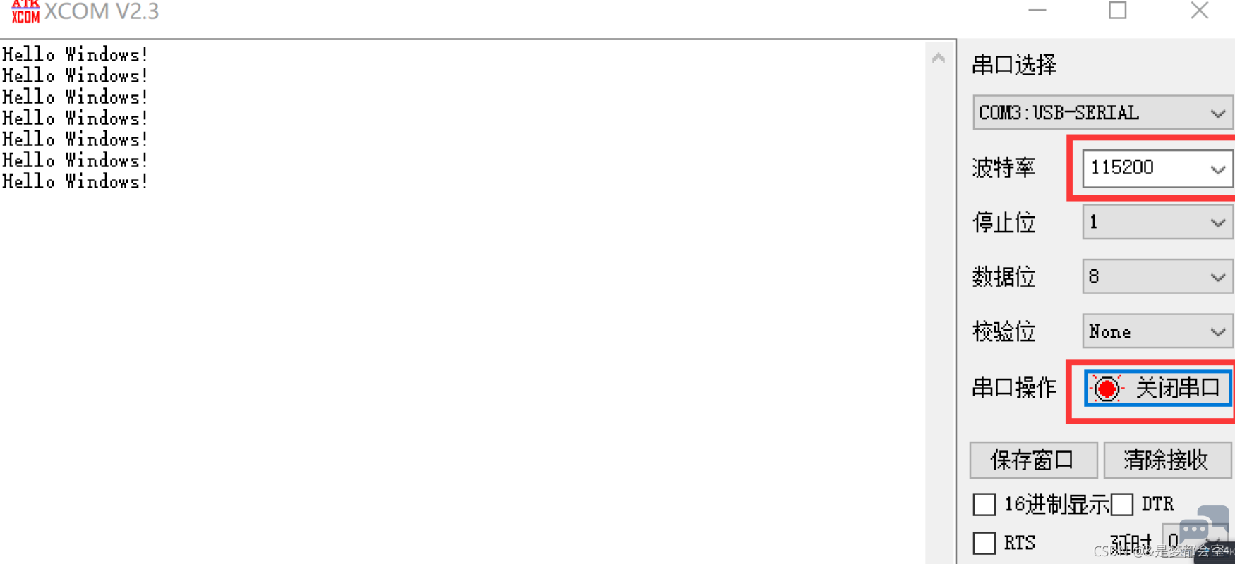

后面进行烧录# g5 h4 z3 l) W4 E" Z: H& H
打开串行助手打印出hello windows/ x7 B1 |7 O/ {' X9 L1 Z# h
. O0 S/ s* O' H- h$ N2 f3 i

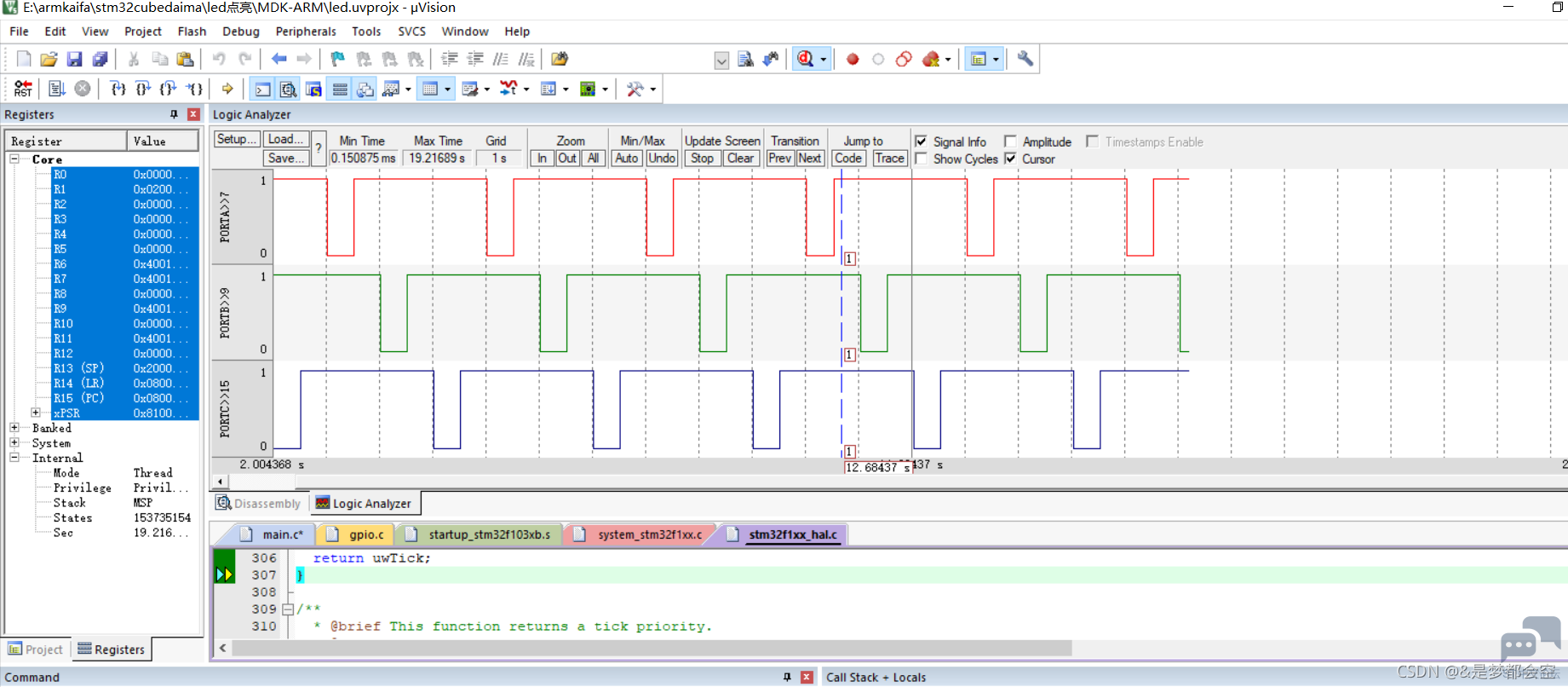

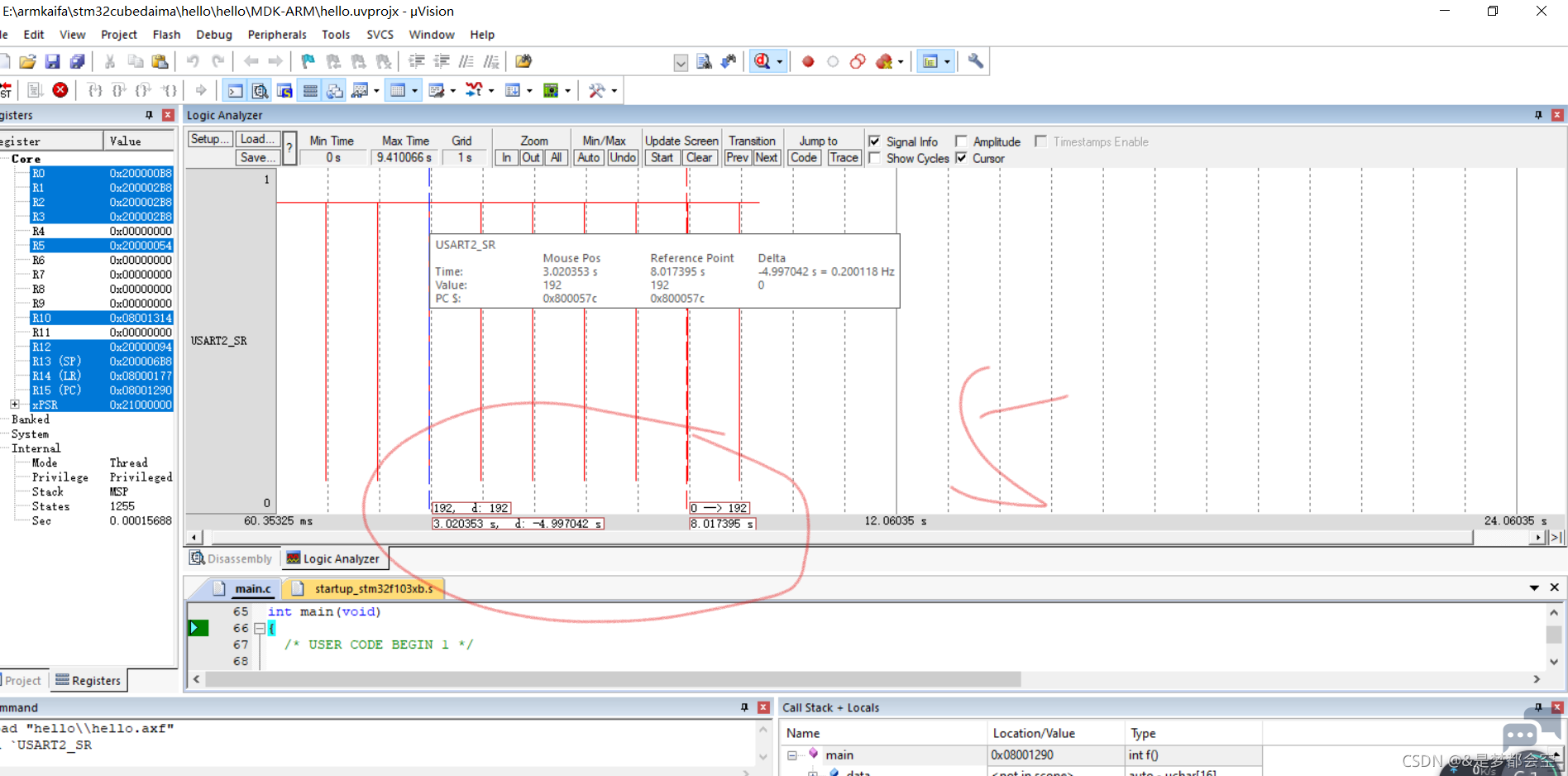

接下来进行波形观察
* R: p/ [2 j6 _3 z  {* a+ e5 q对keil进行相关操作, H: u1 u, t' P' V* r9 i) S3 L& E
6 i* }; \9 u' c' t8 S' f: V  ?
e4af5a84177e4ca1a5502f1a52169b6c.png % ]5 p3 G& p5 Q. G6 w: H
. O0 o5 `; v" E% @
之后打开逻辑分析仪,选择端口,设置bit,运行就可观察到波形
' `% w2 z( l, q9 N, C
. k% ]- O0 j& M) r7 ?2 r
- ~+ o/ q& l- b$ l5 H" Q/ l
# [; Z: A+ o8 l3 m- w大约1s一个波形
